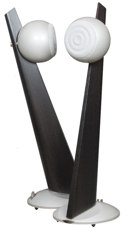

Cabasse Baltic II Evolution
Kiedy dystrybutor zaproponował przetestowanie Cabasse Baltic Evolution II, obok wszystkich innych pozytywnych impulsów pojawił się co najmniej jeden negatywny, instynktowny - otóż, zmagając się z flagowymi kolumnami, wyjmując z pudeł skrzynie ważące nieraz około 100 kg, a potem przestawiając je z miejsca na miejsce, musimy wykonać kawał fizycznej roboty.
Niby od razu jest jasne, że Baltiki nie są tak potwornie ciężkie, ale gdy patrzymy na ich zdjęcie, widzimy masywny statyw na solidnym cokole, i cholera wie, ile to w sumie waży... Co prawda wystarczy spojrzeć do danych w tabelce, lecz gdybym to nawet zrobił, to i tak bym nie uwierzył.
Podeszliśmy we dwóch do wielkiego pudła, pochyliliśmy się i "z krzyża"... głośnik niemal pofrunął w górę jak piórko - Baltiki ważą niecałe 20 kg! Ich lekkość przyniosła nam ulgę, lecz nie natychmiastowe przekonanie, że mamy do czynienia z produktem bardzo solidnym - zwłaszcza za taką cenę...
Cabasse Baltic Evolution II to na pewno najlżejszy głośnik za taką cenę albo, inaczej mówiąc, głośnik o najniższym stosunku masy do ceny... za kilogram płacimy tu ponad 1000 zł...
Mimo to wszystkie elementy zrobiono z bardzo dobrych materiałów, nie ma w nich miejsca na tani plastik, detale wykonane są perfekcyjnie, a cała sylwetka wygląda fantastycznie. Choć trudno będzie uwolnić się od pytania, czy ten majstersztyk nie mógłby być "trochę" tańszy, to jednocześnie trudno go nie podziwiać.
Designer wykonał swoje zadanie bezbłędnie i bezkompromisowo, mimo że realizacja jego projektu nie wymagała tony kosztownych materiałów.

O subwooferze Cabasse  Santorin 30 później, teraz przyjrzyjmy się kulom. Upodobanie do konwencji subwooferowo- satelitarnej jest tylko jednym z ważnych punktów programu Cabasse, drugi - to kulista forma satelitów, a trzeci - koncentryczne układy przetworników.
Punkty te mają ze sobą zarazem wyraźny związek. Kulista forma świetnie pasuje do roli satelitów - objętość może być większa lub mniejsza, ale pozostając w granicach wizualnie akceptowalnych przez większość potencjalnych klientów, okazuje się optymalna dla zespołów głośnikowych, których pasmo nie będzie obejmować najniższych częstotliwości. Jednocześnie kula idealnie nadaje się jako obudowa dla koncentrycznego układu przetworników.
Koncentryczność znamy głównie z kolumn KEF-a, bo Uni-Q stosowany jest w większości konstrukcji tej firmy, w tym w najpopularniejszej serii Q, natomiast za kolumny Cabasse z układem koncentrycznym trzeba zapłacić więcej. Za to francuska firma bardziej konsekwentnie i ambitniej rozwija tę koncepcję, nie poprzestając na modułach dwudrożnych.

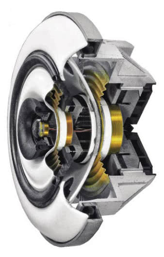

W kuli Baltica mamy moduł oznaczony TC23, który współosiowo integruje trzy przetworniki wyspecjalizowane dla różnych zakresów częstotliwości. W centrum znajduje się 28-mm kopułka wysokotonowa z Kaladexu; nie jest ona tak sztywna jak kopułki metalowe czy ceramiczne, ale nie jest też tak miękka jak tekstylne.
Przed kopułką uformowano krótką tubkę, wpływającą na charakterystykę promieniowania i w dużym stopniu izolującą głośnik od zewnętrznych elementów, od których odbicia mogłyby zakłócić charakterystykę. Dalej znajduje się fałd membrany średniotonowej (pasmo 800 Hz - 3,5 kHz), wykonany z P2C - polipropylenu wzbogaconego węglanem wapnia.
Membranę niskotonową usytuowano najbardziej na zewnątrz, a jednocześnie lekko ją cofnięto, dopasowując do sferycznego profilu całego układu, Ma ona średnicę 21 cm i kształt przeciętego torusa, połączonego z częścią stożkową (a dalej z cewką), ukrytą pod membraną średniotonową.
W przypadku membrany niskotonowej użyto innego materiału charakterystycznego dla Cabasse - Duocellu, czyli sztywnej, dość lekkiej pianki, jaką niektórzy producenci stosują w membranach "sandwiczowych" do łączenia zewnętrznych warstw z plecionki.
Cały układ koncentryczny jest zasłonięty - szarej siateczki nie da się zdjąć "domowymi sposobami", co bardzo nas podczas testu zasmuciło, gdyż uniemożliwiło wykonanie zdjęć tego arcyciekawego modułu, nie mówiąc już o jego wykręceniu.
Jak jest zbudowany, można jednak obejrzeć w katalogu serii Artis. Trójdrożny moduł TC23 jest centralną częścią wielkiego czterodrożnego modułu QC55, użytego w La Sphere, więc konstrukcje te są blisko spowinowacone nie tylko ze względu na kształt i koncentryczną koncepcję, ale też podzespoły. Daje to pewnie większą satysfakcję posiadaczom Baltików...

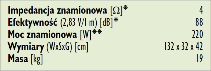

CABASSE Baltic Evolution II+Santorin 30
Moc wzmacniacza [W] 220
Wymiary [cm] 132 x 32 x 42
Rodzaj głośników W
Efektywność [dB] 88
Impedancja (Ω) 4

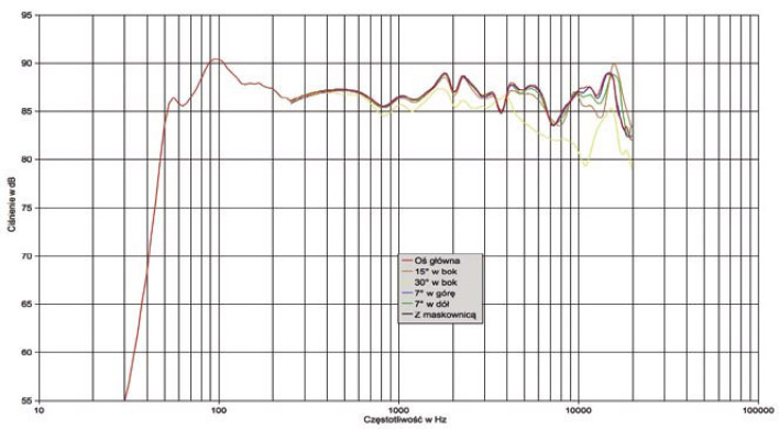

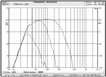

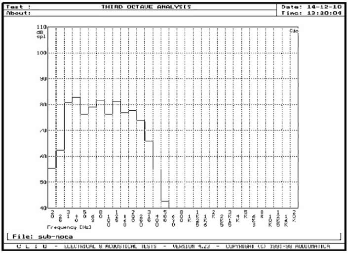

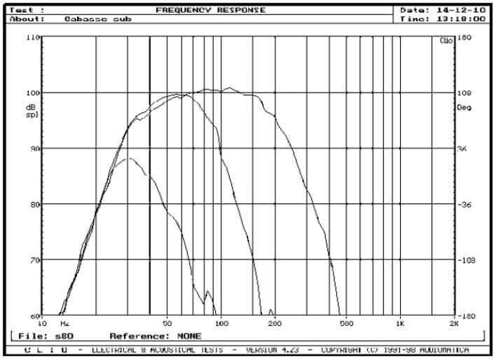

Patrząc na charakterystykę przetwarzania Baltic II Evolution (rys.1), trudno byłoby od razu odgadnąć, że jest to konstrukcja "satelitarna", kulista i koncentryczna. Wiedząc ostatecznie o tych faktach, można przyjrzeć się pewnym szczegółom i wytłumaczyć ich pochodzenie, ale na pierwszy rzut oka mamy do czynienia z całkiem szerokopasmowym, dobrze zrównoważonym zespołem głośnikowym o wysokiej efektywności. W zakresie 50 Hz - 18 kHz charakterystyka mieści się w polu +/-3 dB (producent deklaruje pasmo 80 Hz - 25 kHz bez podania tolerancji), a w zakresie częstotliwości średnich w polu +/-2 dB. To wynik bardzo dobry, tańsze koncentryczne układy Cabasse zwykle gorzej sobie w tej dziedzinie radziły, chociaż ze swojej natury prezentowały - również teraz - bardzo dobre rozpraszanie.
Powyższe parametry odnoszą się bowiem nie tylko do charakterystyki zmierzonej na osi głównej, ale także pod wszystkimi badanymi przez nas kątami, z wyjątkiem 30O. Nie ma się co dziwić ani zbieżności charakterystyk pod kątami -7O i +7O, ani leżącej blisko nich charakterystyce pod kątem 15O, tym razem pojęcie płaszczyzny pionowej i poziomej staje się nieistotne, bo kula jest kulą i generuje taką samą rodzinę charakterystyk we wszystkich kierunkach. Jedyny drobny mankament widać przy 7 kHz - to drobne osłabienie leży już w zakresie przetwarzanym przez kopułkę wysokotonową (częstotliwość podziału ze średniotonowym to 3,5 kHz) jak też przy 20 kHz, gdzie pojawia się wąskopasmowa zapadłość (powyżej poziom znowu wzrasta, mając wysoki szczyt przy 30 kHz, co wiemy z innego wiarygodnego źródła). Warto też zwrócić uwagę na dość wysoki poziom przy 2 kHz, nie wykracza on poza ścieżkę +/- 2dB, ale i tak jest czymś nietypowym, bo większość zespołów głośnikowych pokazuje w tym zakresie osłabienie.
Przetwarzanie niskich częstotliwości jest kształtowane głównie przez dwa elementy - bas-refl eks dostrojony do ok. 85 Hz i filtrowanie górnoprzepustowe poniżej 50 Hz. Spadek - 6dB względem średniego poziomu charakterystyki można wskazać nawet nieco poniżej 50 Hz. Przebieg impedancji (rys.2) potwierdza doniesienia producenta, że minimum ma wartość 3,2 oma (widać je przy 250 Hz), tym samym nie może potwierdzać deklaracji, że impedancja nominalna to 8 omów - to klasyczne 4 omy. Wzrost poniżej 50 Hz jest efektem działania górnoprzepustowego filtra, a lokalne minimum przy 85 Hz - zbieżne z częstototliwością rezonansową bas-refleksu.
Duża zmienność w zakresie średnio-wysokotonowym to efekt rozbudowanej zwrotnicy układu trójdrożnego, z pewnością zaangażowano skomplikowane filtry o dużym nachyleniu, aby skoordynować pracę przetworników i wymodelować jak najlepszą charakterystykę przetwarzania. Subwoofer Santorin 30 przy najwyższej możliwej częstotliwości filtrowania dolnoprzepustowego (tzw. odcięcia) prezentuje szerokie pasmo przenoszenia, ze spadkami -6 dB przy 30 Hz i 200 Hz (rys. 3); oczywiście tak szerokie pasmo przy współpracy z Baltikami nie będzie nam potrzebne.
Nachylenie zbocza od strony średnich częstotliwości zwiększa się do ponad 30 dB/okt. (tam działa filtr o takim tłumieniu), a od strony najniższych częstotliwości trzyma się 24 dB/okt.; ponieważ mamy do czynienia z obudową zamkniętą, której naturalnym spadkiem jest tylko 12 dB/okt., więc i tutaj dodano filtr, tym razem 12 dB/okt., mający na celu odciążenie głośnika od zbyt dużych amplitud częstotliwości subsonicznych, które i tak są akustycznie nieużyteczne. Charakterystyka środkowa została zmierzona przy ustawieniu 80 Hz, które daje spadek -6 dB blisko tej częstotliwoś ci (a dokładnie przy 90 Hz) i teoretycznie byłoby najodpowiedniejsze w systemie z Balticami, gdyby te prezentowały katalogowe pasmo od 80 Hz. Jednak według naszych pomiarów schodzą one niżej i prawdopodobnie właściwe będzie nieco niższe filtrowanie, choć nie aż tak niskie, jakie pokazuje trzecia charakterystyka, zmierzona przy najniższej pozycji regulatora (30 Hz).

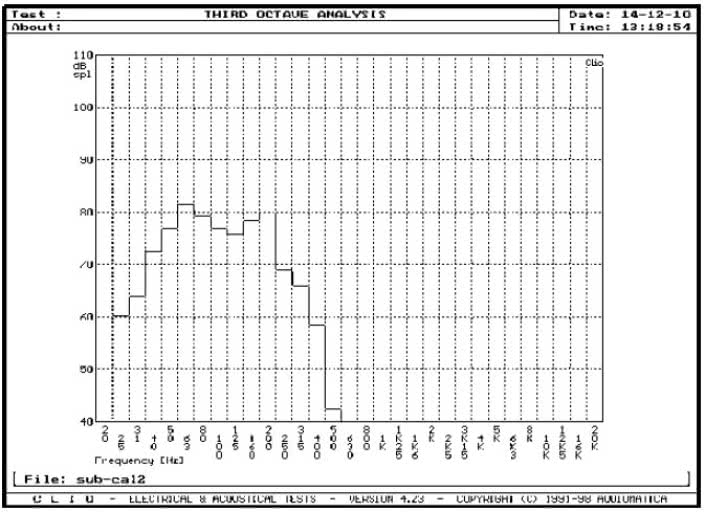

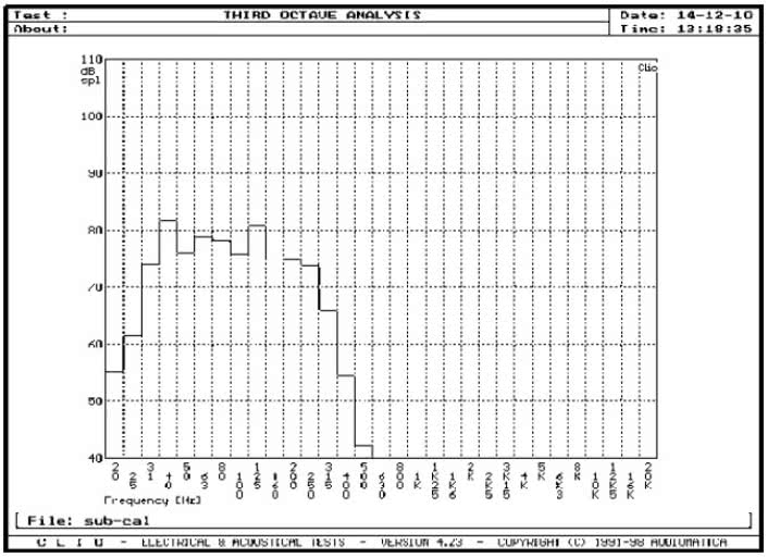

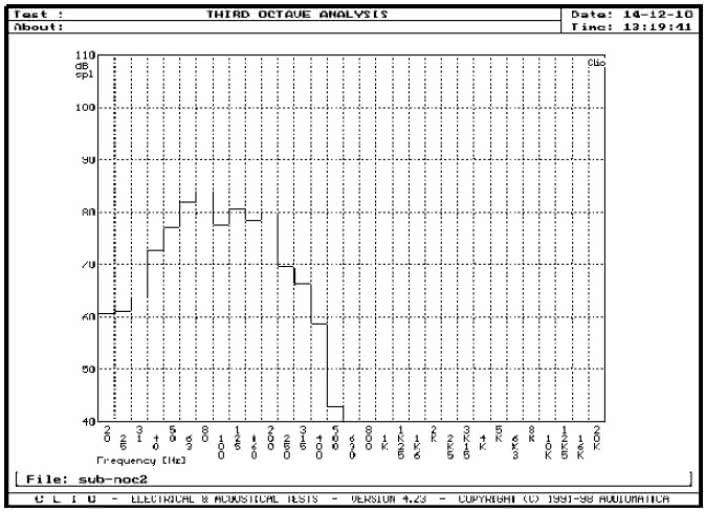

Pojawiające się wówczas najwęższe pasmo przenoszenia ma spadek -6 dB na prawym zboczu przy ok. 45 Hz, a na lewym przy ok. 22 Hz (przesunął się z 30 Hz, ponieważ obniżył się szczyt grzbietu, który jest naszym punktem odniesienia). Podawane przez producenta pasmo 22 Hz - 200 Hz znajduje w ten sposób potwierdzenie (chociaż jedna charakterystyka o takich wartościach granicznych nie jest osiągalna). Badanie wpływu systemu automatycznej korekcji przeprowadziliśmy metodą RTA dwukrotnie, ustawiając subwoofer w dwóch różnych miejscach. Dla każdego z nich przedstawiamy dwa pomiary - przy systemie wyłączonym i włączonym.
We wszystkich pomiarach ustawiliśmy najwyższe filtrowanie (200 Hz), aby obserwować działanie systemu w najszerszym zakresie częstotliwości. Charakterystyki z pozycji pierwszej pokazane są na rys. 4a (bez korekcji) i rys. 4b (po korekcji), a z pozycji drugiej na rys. 5a i rys. 5b. Zmiany widać, więc system nie był "martwy", ale prawdę mówiąc, trudno uznać, że charakterystyki po korekcji są wyraźnie lepsze niż przed nią. W zakresie najniższych częstotliwości widać, że duży wpływ na charakterystykę mają pozycja subwoofera i mikrofonu (a więc miejsca odsłuchowego) i korekcja nie niweluje tej różnicy. W pozycji pierwszej, zarówno przed, jak i po korekcji, poziom najniższych częstotliwości był generalnie wyższy niż w pozycji drugiej, chociaż system ośmielił się zmniejszyć poziom w tercji 31 Hz, mimo że w tercji 40 Hz poziom i tak był wyższy. W pozycji drugiej, przy spadku zaczynającym się już od 63 Hz, system w zasadzie nie ingerował w kształt charakterystyki poniżej, a przecież oczekiwalibyśmy, że "podciągnie" ją, aby najniższe częstotliwości, pozostające w pasmie przetwarzania subwoofera, były lepiej słyszalne. Być może "rozgryzienie" sposobu działania korekcji wymagałoby przeprowadzenia szerszej zakrojonych pomiarów.
