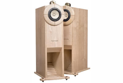

Oddzielną sprawą jest kształt i materiał membrany w kolumnach Lovecraft The Single Horn Ben. Jej profil producent określa jako hiperboliczno-paraboloidalny (nie paranoidalny), dodając słowo "shell" (skorupka).
Widać promieniście biegnące wybrzuszenia, które mają za zadanie wzmocnić membranę (stąd pewnie skojarzenie ze skorupką jajka, kruchą, ale sztywną). Również część centralna membrany (nakładka przeciwpyłowa) jest w takim stylu - nie ma tu więc stosowanego w najbardziej tradycyjnych, klasycznych szerokopasmowcach, drugiego, lżejszego stożka, który pomagałby przetwarzać wysokie tony.
Sam materiał nie jest bardzo sztywny, gdyż w głośniku szerokopasmowym, który w dodatku nie jest filtrowany, powinien mieć też dobre tłumienie wewnętrzne (będące w kontrze do sztywności lub wymagające membran "sandwiczowych", tutaj też wykluczonych, bo zbyt ciężkich). Materiał jest po części tradycyjny (pochodzenia roślinnego, jak celuloza), ale egzotyczny - przygotowany z włókien rośliny Banaba rosnącej np. na Filipinach.
Zawieszenie (zarówno górne, jak i dolne) nazwane jest "tangencjalnym" - jego niezwykłość też dobrze widać. Taki kształt na pewno sprzyja rozproszeniu rezonansów, a być może ma też charakterystykę progresywną - czyli zmniejsza podatność wraz z wychyleniem, co w pewnym stopniu zabezpiecza układ drgający przed przeciążeniem zbyt dużą amplitudą. Głośnik jest niezwykły, a kropką nad "i" w jego zasadniczej solidności jest odlewany kosz.
E208E Sigma to chyba najlepszy 8-calowy przetwornik Fostexa, ale ceną dwukrotnie przebija go wysokotonowy T900A, nazywany przez producent superwysokotonowym - i słusznie, skoro zalecana częstotliwość podziału to aż 7 kHz.
Do współpracy z FE208E Sigma może wystarczy, lecz w klasycznych układach dwudrożnych lub nawet trójdrożnych, gdzie sekcja wysokotonowa startuje mniej więcej od dwa razy niższej częstotliwości, ten "kosztowny drobiazg" by się nie sprawdził.
W ofercie Fostexa jest zresztą więcej supertweeterów niż "normalnych" tweeterów; te drugie są grzecznymi kopułkami o standardowej efektywności ok. 90 dB, te pierwsze - zawsze przetwornikami tubowymi o stylowym, agresywnym wyglądzie. I te najlepsze mają taką konstrukcję jak T900A - są pomyślane jako dodatek do ustawienia na obudowie kolumny, a nie do wkręcenia w przednią ściankę.

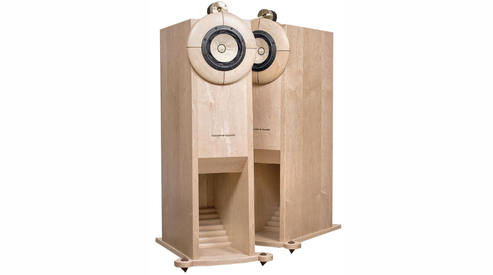

Tuba
Wielkie okno na dole to wylot obudowy tubowej. Najbardziej klasyczna tuba jest tubą przed głośnikiem, taką, jaką widzimy np. w konstrukcjach Avantgarde, gdzie obsługuje ona nie tylko głośnik wysokotonowy, ale i średniotonowy (i tutaj musi być już o wiele większa); tuba wzmacniająca promieniowanie od przedniej strony membrany w zakresie niskich częstotliwości musiałaby już być potwornie wielka (lub musiałyby zostać zastosowane bardzo zaawansowane sposoby aktywnej korekcji elektrycznej), dlatego tak działających tub niskotonowych w zasadzie się nie spotyka, a hasło "obudowa tubowa" oznacza ustrój akustyczny znajdujący się po drugiej stronie membrany.
W takiej sytuacji nie musi on przenosić wyższych częstotliwości, spełnia rolę podobną jak układ rezonansowy basrefleks - wykorzystuje energię promieniowaną przez tylną stronę membrany do zwiększenia ciśnienia całego układu w zakresie niskich częstotliwości, do czego konieczne jest jednak przesunięcie fazy (jako że fazy promieniowania przedniej i tylnej strony membrany są przeciwne i bez takiej korekcji by się zniosły).

Głośnik szerokopasmowy został zainstalowany na "talerzu" o średnicy wyraźnie większej niż szerokość przedniej ścianki; wydawać się to może tylko dekoracją, lecz na pewno ma znaczenia akustyczne, i to pozytywne: powiększenie powierzchni, z której promieniuje głośnik, podnosi efektywność (przynajmniej w pewnym zakresie częstotliwości), zmniejszając osłabienie w okolicach 500 Hz, typowe dla praktycznie wszystkich kolumn w wąskich obudowach; tutaj jest to o tyle ważne, że wraz z głośnikiem szerokopasmowym trudniej prowadzić elektryczną (w zwrotnicy) korekcję charakterystyki przetwarzania.
Nie jest to do końca wykluczone, głośniki szerokopasmowe też się filtruje (tak!), zwykle specjalnymi obwodami środkowozaporowymi, wyrównującymi charakterystykę - jednak wyrównanie do poziomu owego osłabienia oznaczałoby poważne obniżenie efektywności w całym pasmie.
Aby ów zbawienny talerz charakterystykę tylko wzmocnił i wyrównał, a nie poszarpał, nie powinien mieć ostrych krawędzi, które wywołałyby gwałtowną dyfrakcję fali o długości skorelowanej z promieniem talerza. Dlatego też talerz nie jest płaski, lecz łagodnie wyprofilowany i kończy się delikatnie zaokrągloną krawędzią.
A za nią czai się supertweeter... Ładnie. Konstrukcja trochę tajemnicza, specyficzna, w klimacie tub i szerokopasmowców, ale dostatecznie zdroworozsądkowa, z bardzo solidną, piękną robotą stolarską i dobrymi przetwornikami.

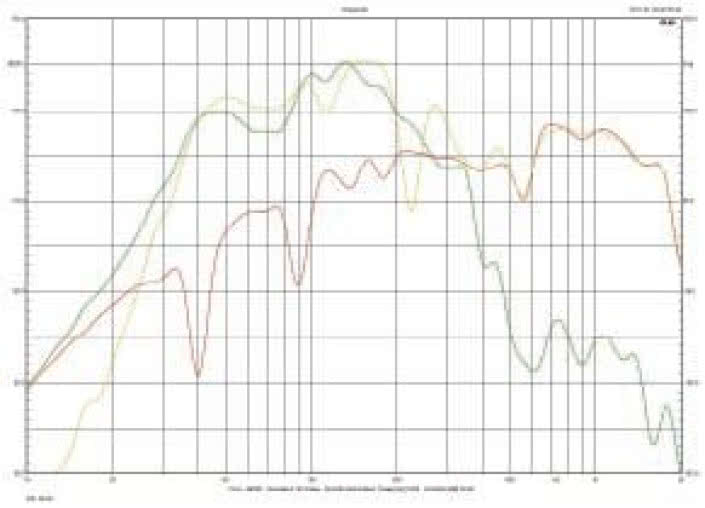

Mamy prawdziwą obudowę labiryntowo- tubową (mimo że tylko od tylnej strony membrany), a nie bas-refl eks, którego wielki wylot tylko udawałby tubę (co się gdzieniegdzie zdarza), o czym w pomiarach świadczy charakterystyka impedancji, mająca wiele szczytów w zakresie niskich częstotliwości, reprezentujących jej rezonanse. Co prawda nawet najniższe minimum (przy 43 Hz) ma bardzo lokalny charakter i poziom 4 omów, a szerzej rozpościerająca się "dolina" w zakresie kilkuset Hz ma bezpieczną wartość ok. 8 omów, jednak można mieć pewne obawy, czy najdelikatniejsze wzmacniacze dobrze poczują się w towarzystwie tak dużych kątów fazowych impedancji, jakie towarzyszą jej zmianom w zakresie basowym.
Z kolei w zakresie średnio-wysokotonowym jej zmienność i wartość są zupełnie niegroźne. Ponieważ głośnik wysokotonowy podłączany jest samodzielnie przez użytkownika, kusiło nas, aby sprawdzić, w jakiej jego polaryzacji powstaje ładniejsza charakterystyka (oczywiście nie jego samego, ale całego zespołu, w okolicy częstotliwości podziału). I okazało się, że ładniejsza powstaje przy podłączeniu w polaryzacji odwróconej (w stosunku do oznaczeń na kablu i na samym wysokotonowym).

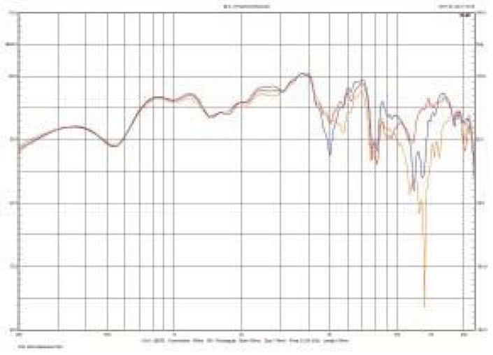

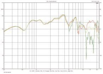

Pierwsze podejście do tego tematu polegało na pomiarze na osi głównej, ustalonej na wysokości 100 cm, wraz z pomiarem charakterystyki samego przetwornika szerokopasmowego (rys. 2). Widać, że powyżej 10 kHz charakterystyka przy polaryzacji "firmowej" leży nie tylko niżej niż przy polaryzacji odwróconej, lecz nawet niżej niż z wysokotonowym odłączonym - co nie jest żadnym fenomenem, skoro widać, że sam szerokopasmowy ma niezły poziom w zakresie 10-20 Hz, to nieskorelowana faza innego przetwornika pracującego w tym samym zakresie będzie powodowała odejmowanie się ciśnień - stąd niższe ciśnienie wypadkowe. Na tej osi sytuacja jest jednoznaczna, ale przed wydaniem ostatecznych wyroków wypada jednak sprawdzić, jak przedstawia się na innych osiach, zwłaszcza przy zmianie kąta w płaszczyźnie pionowej - co oczywiście spowoduje zmianę relacji fazowych i stąd wyraźne zmiany charakterystyki wypadkowej.

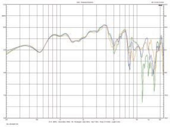

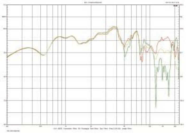

Na rys. 3a badamy zmiany charakterystyk w zakresie kątów +/-7O przy polaryzacji "firmowej" wysokotonowego, na rys. 3b przy polaryzacji odwróconej. Mimo że w pierwszym przypadku sytuacja nieco się poprawia na osiach innych niż oś główna, a w drugim - pogarsza, to i tak, patrząc na całe "zestawy", trudno nie wybrać tego drugiego jako lepszego - z wyjątkiem sytuacji, gdy jesteśmy zdecydowani siedzieć nisko (wówczas charakterystyka przy polaryzacji "fi rmowej" jest lepsza niż przy odwróconej, choć wciąż wcale nie lepsza niż w ogóle bez wysokotonowego...)
Warto poważnie rozważyć opcję słuchania z wysokotonowym odłączonym. Nie wynika to jednak z doskonałego przetwarzania wysokich tonów przez przetwornik szerokopasmowy (choć trzeba przyznać, że wygląda to nieźle), lecz z kłopotów z integracją wysokotonowego przy braku dolnoprzepustowego filtrowania szerokopasmowego - takich kłopotów nie mają zespoły wielodrożne, w których każdy przetwornik ma do obsłużenia ściślej określony zakres, nie wchodzą one sobie aż tak w paradę, zwłaszcza w zakresie wysokich tonów, gdzie fale są krótkie i relacje fazowe bardzo kruche.

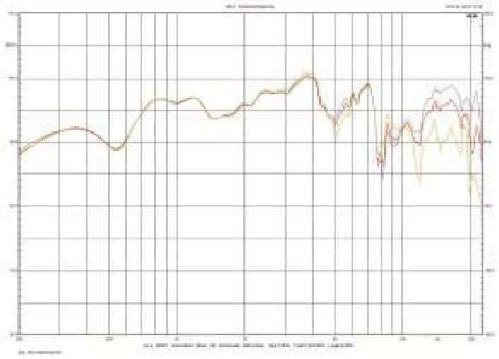

Wybierając na tej podstawie, jako właściwą, polaryzację przeciwną niż firmowa, przygotowaliśmy główny rysunek z całym kompletem charakterystyk z różnych osi - zarówno poznanych już, z osi +/-7O, jak i w płaszczyźnie poziomej, z osi 15O i 30O, a dodatkowo przeprowadziliśmy (na osi głównej) badanie działania regulacji poziomu supertweetera. Pokazuje ono, że ustawienie maksymalnego poziomu jest właściwe, dopiero wtedy charakterystyka w zakresie 10-20 kHz dochodzi do poziomu widocznego w zakresie kilku kHz (rys. 4).

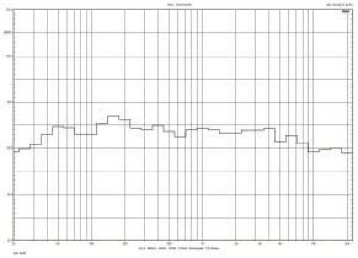

Charakterystyka widoczna na tle całego pasma akustycznego pokazuje dobrą ogólną równowagę, z basem wzmocnionym przez działanie tuby w zakresie 100-200 Hz, ale też całkiem dobrze rozciągniętym. W zakresie średnio-wysokotonowym widać, że wzmocnienie 4 kHz na osi głównej, ustępuje do niegroźnych już rozmiarów na osi 15o, a na osi 30o zakres powyżej 3 kHz jest już zbyt obniżony - to efekt pracy aż do 10 kHz głośnika szerokopasmowego o dużej średnicy, który na osi głównej jeszcze daje sobie radę, ale z rozpraszaniem idzie mu już znacznie gorzej (charakterystyki kierunkowe są w dużym stopniu uzależnione od średnicy membrany). Ustawmy jednak kolumny tak, aby nasza głowa znajdowała się na wysokości ok. 100 cm, w pobliżu osi 15o (a więc nie do końca skręcona w stronę miejsca odsłuchowego), włączmy superwysokotonowy w odwróconej polaryzacji, a powinno być całkiem dobrze. O wiele lepiej niż w Grand Crescendo...

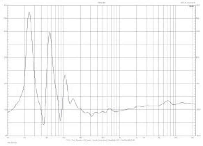

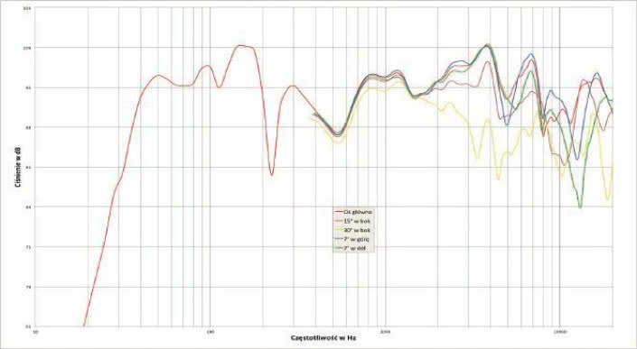

Oddzielny rozdział to działanie obudowy tubowej. Ponieważ to pierwsza taka obudowa w naszych testach, przedstawiamy bardziej analitycznie działanie kolumny w zakresie niskich częstotliwości, pokazując indywidualne charakterystyki promieniowania z głośnika, z tuby i charakterystykę wypadkową (kiedyś robiliśmy to rutynowo przy każdym basrefleksie, ale stało się to nudne). Patrząc na rys. 5. warto spoglądać równocześnie na rys.1. - charakterystykę impedancji.

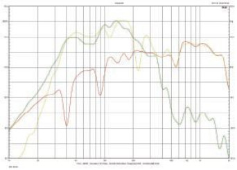

Widać, jak przy częstotliwościach, przy których impedancja ma minima, na charakterystyce głośnika pojawiają się osłabienia, za to na charakterystyce promieniowania otworu - wzmocnienia (podobnie jak w działaniu bas-refleksu) - to rezonanse labiryntu odciążające głośnik. W bardzo szerokim zakresie, od 10 Hz aż do 250 Hz, charakterystyka z tuby leży powyżej, i to zwykle znacznie powyżej charakterystyki z samego głośnika (z przedniej strony membrany) - to tuba jest odpowiedzialna za wytworzenie większej części energii w tym zakresie, warto uświadomić sobie jej właściwości wzmacniające, przecież to, co ją pobudza, to energia z tylnej strony membrany, o wartości (charakterystyce) dokładnie takiej samej, jak z przedniej strony membrany, którą widać znacznie niżej.
Przeciwna faza promieniowania tylnej strony membrany przestała być problemem dzięki jej przesunięciu wprowadzonemu przez dużą długość zwiniętej tuby, jak i dominacji samej tuby. Poniżej 40 Hz, gdy fale stają się bardzo długie i labirynt akustycznie zbyt krótki, fazy promieniowania tuby i (przedniej strony) głośnika stają się przeciwne (nie dokładnie przeciwne, ale idźmy już na skróty), dlatego charakterystyka wypadkowa przecina charakterystykę samej tuby i opada szybciej - lecz i tak aż do 25 Hz leży wyżej niż charakterystyka samego głośnika. Zgodne współdziałanie głośnika i tuby przebiega w zakresach 40-90 Hz i 150-200 Hz, gdzie charakterystyka wypadkowa leży powyżej charakterystyki z tuby (i oczywiście z cichszego od tuby głośnika).
Labiryntowe "antyrezonanse" (dokładnie przeciwne fazy promieniowania głośnika i tuby) pojawiają się przy 110 Hz i 220 Hz, z czego można obliczyć... długość labiryntu (zwiniętej tuby): aby taki efekt miał miejsce, musi się w nim ułożyć cała fala lub jej wielokrotność, a fala 110 Hz ma długość ok. 310 cm. Pierwszy antyrezonans, przy 110 Hz, jest na charakterystyce wypadkowej zaznaczony słabiej, gdyż poziom z głośnika jest tu znacznie niższy niż z tuby; natomiast przy 220 Hz charakterystyki głośnika i tuby zbliżają się, stąd fazowy konflikt między nimi prowadzi do silniejszego wygaszania. Wreszcie powyżej 250 Hz przewagę zdobywa głośnik, i antyrezonanse znowu są słabiej widoczne.
Charakterystyka tuby opada w kierunku średnich częstotliwości na skutek dolnoprzepustowego działania komory sprzęgającej (za głośnikiem, zanim zacznie się właściwa tuba, znajduje się mała komora). Nie jestem specjalistą od obudów tubowych (a może już jestem?), ale takie działanie bardzo mi się podoba - jest znacznie lepiej uporządkowane i wydajniejsze, niż w przypadku podobnie skomplikowanych obudów z linią transmisyjną, gdzie antyrezonanse labiryntu wygaszają dużą część energii. W głównym opisie wspomniałem, że w obudowach tubowych stosuje się głośniki o niskiej dobroci (Qts).
Niska dobroć powoduje wcześniejszy i łagodniejszy spadek charakterystyki samego głośnika - gdybyśmy "wygładzili" ją przy 40 Hz i 90 Hz, a także w mniejszych dołkach przy 130 Hz i 180 Hz, wówczas zobaczylibyśmy właśnie łagodny spadek, zaczynający się od 200 Hz. Mimo to wzmacniające działanie tuby jest tak skuteczne, że poziom w zakresie basu jest aż nadto "wydatny" w porównaniu z poziomem z zakresu średniotonowego, podczas gdy sam głośnik nie męczy się dużą amplitudą. Dobra tuba nie jest zła...
No i fakt, że przy impedancji znamionowej 8 omów (taką uznajmy na podstawie poziomu w zakresie kilkuset Hz) mamy czułość, w tym przypadku tożsamą z efektywnością, na poziomie ok. 97-98 dB, też jest nie do pogardzenia. Ponieważ w pomiarach drugiej kolumny tego "szerokopasmowego" testu do zobrazowania charakterystyki przetwarzania było konieczne przeprowadzenie pomiarów metodą szumu tercjowego, pomiar taki, dla porównania wyników (w tym samym pomieszczeniu) przeprowadziliśmy również dla Bena (rys. 7.).
Wynik jest całkiem satysfakcjonujący, chociaż widać wyraźny spadek energii w zakresie wysokich częstotliwości, zaczynający się już powyżej 4 kHz, trzeba jednak pamiętać, że pomiar tą metodą zawsze pokazuje "mniej góry". Bas nie wydaje się dramatycznie wzmocniony, ale zwróćmy uwagę, że decybelowa skala jest tu mało czuła.
