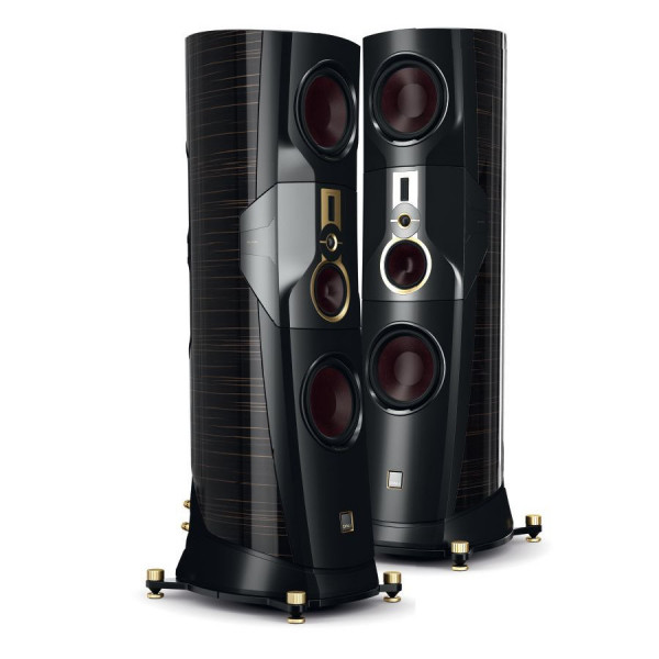

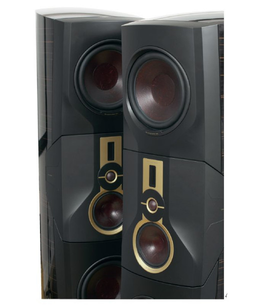

Wykonanie Potężna, luksusowa, "definitywna" konstrukcja flagowa, bezkompromisowa referencja Dali. Wyrasta z firmowej tradycji isprawdzonych schematów, ale zawiera wiele nowych, zaawansowanych rozwiązań ielementów, zwłaszcza wukładach magnetycznych przetworników. Oryginalna aranżacja układu – "3+1/2+1/2".

Dali Kore na pierwszy rzut oka należy do takiej kategorii. To potężne kolumny, z jednej strony zdolne do wypełnienia wspaniałym dźwiękiem wielkiego salonu, z drugiej… czy jednak rzeczywiście bardzo wymagające? I dokładnie czego? Przestrzeni, dystansu od słuchacza, specjalnej aranżacji akustycznej, mocnego wzmacniacza? Widząc takie "paczki" wielu ma w zwyczaju wrzucać wszystkie te wątki do jednego worka, a należy je rozpoznać oddzielnie i w oparciu o wiele cech, nie tylko na podstawie kubatury i wyglądu.

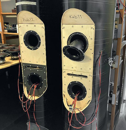

Obudowa przed założeniem tylnych żaluzji – dobrze widać zarówno tunele bas-refleks, jak i szczelinę komory średniotonowego.

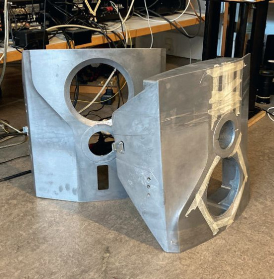

Panel modułu średnio-wysokotonowego to masywny aluminiowy odlew.

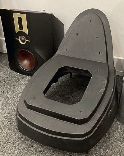

Dolna część obudowy to potężna kompozytowa "stopa". Solidny kibelek.

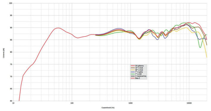

Laboratorium Dali Kore

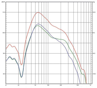

Pierwsza rubryka w specyfikacji producenta to pasmo przenoszenia – charakterystyka ma być rozciągnięta od 26 Hz do 34 kHz, w ramach standardowej tolerancji +/-3 dB. Zmieścimy ją w takiej ścieżce, ale od 38 Hz do 20 kHz. Taka różnica i takie częstotliwości graniczne mogą wydawać się rozczarowujące, jednak nie są to wyniki słabe, a przede wszystkim charakterystyce warto się przyjrzeć dokładniej.
Spadek -6 dB względem poziomu średniego w zakresie niskich częstotliwości pojawia się przy ok. 32 Hz, co już wygląda obiecująco, a spadek -10 dB, który wyznacza praktyczną granicę, do której można spodziewać się dobrej słyszalności basu (dzięki wzmacniającym odbiciom w pomieszczeniu), notujemy przy 25 Hz – i takie stwierdzenie chyba już wszystkich uspokoi.
Charakterystyka opada z niewielkim nachyleniem ok. 12 dB/okt., przypominającym działanie obudowy zamkniętej, aż do… 15 Hz, co równocześnie zapowiada dobrą odpowiedź impulsową (mimo że to bas-refl eks, a przyczynę takiego zjawiska przeanalizujemy dalej).
Na drugim skraju pasma charakterystyka na osi głównej zaczyna opadać powyżej 15 kHz, nasz pomiar kończy się przy 20 kH z, gdzie spadek względem poziomu średniego wynosi tylko -3 dB (ale już -6 dB względem poziomu przy 10 kHz). Patrząc na kształt charakterystyki, wydaje się, że dotarcie do 34 kHz nie jest możliwe nawet przy spadku -10 dB.
W ogólnej perspektywie widać lekko wyeksponowane tony niskie i wysokie, w głównej części pasma, od 100 Hz do 5 kHz, charakterystyka utrzymuje się w ścieżce +/-2 dB, i to na wszystkich badanych osiach.
Tropiąc delikatne zmiany, widać nieco niższy poziom na osi -7º (dołeczki przy 3 i 4 kHz), ale nie będą one miały żadnego znaczenia dla brzmienia. Taką stabilność zawdzięczamy niskiej częstotliwości podziału (wg danych fi rmowych 2,1 kHz) między głośnikiem średniotonowym a modułem wysokotonowym (a dokładnie kopułką wysokotonową pracującą niżej od wstęgowego), co zwykle pozwala na wniosek, że można usiąść trochę wyżej lub trochę niżej (zwłaszcza w dużej odległości), a brzmienie nie będzie się wyraźnie zmieniać (chyba że na skutek innego rozkładu odbić w pomieszczeniu, ale prosto z kolumny będzie biec podobna charakterystyka).
Jednak w tym przypadku nie możemy tak tej sprawy podsumować, bowiem nietypowo duże zmiany powstają w zakresie wysokich tonów (w oktawie 10–20 kHz), związane z działaniem hybrydowego modułu wysokotonowego, a więc wynikające ze współpracy dwóch wysokotonowych.
Zwykle charakterystyki kierunkowe w tym zakresie zależą od kąta, jaki tworzy oś pomiaru z osią główną przetwornika wysokotonowego, bez względu na płaszczyznę (pionową, poziomą czy jakąkolwiek inną), bowiem głośniki wysokotonowe są zwykle symetryczne osiowo.
W przypadku modułu hybrydowego sytuacja jest znacznie bardziej skomplikowana, bowiem już sam przetwornik wstęgowy nie wykazuje takiej symetrii – jego membrana jest zorientowana pionowo, przez co lepiej rozprasza w płaszczyźnie poziomej (na boki), niż pionowej (do góry i do dołu). A do tego dołożona jest wysokotonowa kopułka, sama w sobie osiowo symetryczna, jednak razem ze wstęgowym, znajdującym się powyżej, tworząca źródło jeszcze bardziej rozciągnięte w pionie.
Obydwa przetworniki nie pracują razem w szerokim zakresie częstotliwości, jednak mimo wyznaczenia częstotliwości podziału (wg producenta przy 12 kHz), w jej okolicach są do tego "zmuszone" skończoną stromością filtrów. A przy tak krótkich falach (ok. 3 cm), nawet przy niewielkiej odległości między przetwornikami, zgodność fazową i wynikające z niej skuteczne dodawanie się promieniowania można uzyskać tylko w bardzo wąskim zakresie kątów.
Na pewno nieprzypadkowo, zgodnie z zamierzeniami konstruktora i na skutek zastosowania określonych charakterystyk filtrowania, sytuacja taka zachodzi na osi głównej (charakterystyka oznaczona kolorem czerwonym), natomiast już niedaleko powyżej (+7O, niebieska), a zwłaszcza poniżej (-7O, zielona) charakterystyki mają wyraźne osłabienie przy ok. 15 kHz (co sugeruje, że częstotliwość podziału jest nieco wyższa niż podaje producent, bo taki efekt jest z nią związany).
W takiej sytuacji, co również nietypowe, pod większym kątem 15º w płaszczyźnie poziomej (ale na optymalnej wysokości) charakterystyka trzyma się lepiej (niż pod kątami +/-7O w płaszczyźnie pionowej). Oś główną ustaliliśmy na wysokości 100 cm, co jest zbieżne z wyprowadzeniem jej prostopadle do przedniej ścianki pomiędzy głośnikiem średniotonowym a modułem wysokotonowym.
Jeżeli zależy nam na najlepszym brzmieniu najwyższych tonów, musimy się do tego dostosować i mieć uszy na takiej wysokości, chociaż subiektywne odczucie zmiany (osłabienia) przy tak wysokich częstotliwościach może nie być tak wyraźne, na jakie wygląda w pomiarach.
Może wydawać się rozczarowujące, że specjalne rozwiązanie (hybrydowy moduł wysokotonowy), mające przecież poprawić przetwarzanie wysokich częstotliwości, nie udowadnia swoich zalet w pomiarach; nawet na osi głównej charakterystyka nie biegnie równo do 20 kHz, więc przetwornik wstęgowy nie wykazuje się tutaj większymi "umiejętnościami" niż większość jednocalowych kopułek, jedwabnych czy metalowych, a poza nią pojawiają się zakłócenia, jakich nie obserwujemy przy działaniu pojedynczego, wysokiej jakości przetwornika wysokotonowego.
Co ciekawe, większość (tańszych) kolumn Dali z modułami hybrydowymi ma w tym zakresie ładniejsze charakterystyki. Weźmy jednak pod uwagę, że specjalnie dla Kore przygotowano mocniejszy i większy przetwornik kopułkowy, dzięki któremu można było ustalić niski podział ze średniotonowym, a w tym zakresie (znacznie ważniejszym dla całościowych rezultatów brzmieniowych) ustabilizować charakterystykę. A charakterystyka tak dużej (35-mm) kopułki wysokotonowej też z pewnością nie dochodzi do 20 kHz, więc potrzebny był "dodatkowy" superwysokotonowy, bo tak można traktować zastosowany tutaj wstęgowy.
Wyeksponowanie wysokich tonów jest celowe i typowe dla Dali, bowiem wiąże się z rekomendacją ustawienia kolumn tak, aby osie główne omijały miejsce odsłuchowe; poziom wysokich tonów skorelujemy ze średnimi na osi 30O (w trójkącie równobocznym, utworzonym przez kolumny i miejsce odsłuchowe, co będzie oznaczało równoległe ustawienie kolumn), ale w praktyce lepiej będzie trzymać się bliżej osi 15O, minimalne wzmocnienie 10 kHz brzmienia na pewno dźwięku zbytnio nie rozjaśni, a nie będziemy tracić wiele powyżej 15 kHz.
W rodzinie charakterystyk nie ma tym razem odpowiadającej pomiarowi z założoną maskownicą, bo w taką Kore w ogóle nie są wyposażone. Przenosimy się znowu w zakres niskich częstotliwości, aby obejrzeć, jak na charakterystykę wypadkową składa się promieniowanie głośników i bas-refleksu (rys. 3a). Komory są niezależne dla obydwu przetworników, ale strojone tak samo, więc dla lepszej czytelności ciśnienie z obydwu reprezentuje jedna krzywa (niebieska), podobnie sumę promieniowania głośników (czerwona), a wypadkowa to czarna.
Dali informuje, swoim zwyczajem, o częstotliwości rezonansowej bas-refl eksu – ma wynosić 22 Hz (według naszych pomiarów to 23 Hz), odznaczające się ostrą zapadłością na charakterystyce głośników, co im samym sprawia ulgę, bo odciąża od dużych amplitud; pracę w tym zakresie przejmuje właśnie bas-refl eks, jednak ze względu na bardzo niskie strojenie, promieniowanie z otworów nie jest bardzo silne, częstotliwość rezonansowa nie wyznacza dolnej częstotliwości granicznej i jej obniżanie nie jest skutecznym sposobem rozciągania charakterystyki – ale na pewno nie taki był zamiar konstruktora.
Dzięki przyjętemu rozwiązaniu charakterystyka wypadkowa zaczyna opadać poniżej 50 Hz, lecz jej nachylenie jest umiarkowane, co już komentowaliśmy. Z otworów nie wydostają się silne rezonanse pasożytniczne, przy 300 Hz widać prawdopodobnie efekt fali stojącej w długiej rurze, ale szczyt rezonansu leży ponad 20 dB poniżej charakterystyki głośników.
Głośniki niskotonowe są różnie filtrowane; rozkład ich sumy (pokazanej kolorem czerwonym) na indywidualne charakterystyki głośnika dolnego (niebieska) i górnego (zielona) pokazuje rys. 3b. Na pierwszy rzut oka różnica może wydawać się niewielka, ale już przy 250 Hz wynosi 3 dB i rośnie do 6 dB przy 600 Hz. W ten sposób do układu trójdrożnego Dali przeniosło – tylko w innym zakresie częstotliwości – rozwiązanie typowe dla układu dwuipółdrożnego.
Jego zaletą jest to, że sekcja niskotonowa sięga dość wysoko, ale nie razem dwoma głośnikami, bowiem to spowodowałoby omawiane już przesunięcia fazowe między nimi poza osią główną (i wynikające stąd osłabienia charakterystyki; mimo że fale w tym zakresie są długie, to odległość między niskotonowymi jest bardzo duża).
Nie było natomiast żadnego powodu, aby różnicować charakterystyki w zakresie niskotonowym, stąd identyczne strojenie obydwu komór niskotonowych (idealnie zbieżne odciążenia przy 23 Hz). Jeszcze uwaga "porządkowa": wyeksponowanie niskich tonów w relacji do średnich, widoczne na rys.3 a/b, wynika z pomiaru w polu bliskim, generalnie dobrze obrazującego charakterystyki tylko w zakresie niskich częstotliwości, w dodatku przy braku korekcji baffl e-step, która została uwzględniona na końcowym rys.1.
Charakterystyka impedancji jest również dość typowa dla Dali. Zacznijmy jednak od tego, że duńska fi rma nie "ściemnia" danych na ten temat i kiedy kolumna jest 4-omowa (a tak jest najczęściej), podaje impedancje znamionową 4 Ω. Dodaje do tego informację o impedancji minimalnej – w tym przypadku to 3,2 Ω przy 72 Hz, i wszystko się zgadza z naszymi pomiarami.
Taka wartość w minimum, w zakresie niskich częstotliwości, decyduje o 4-omowej impedancji znamionowej. Gdyby jednak ograniczyć się tylko do tego zestawu danych dotyczących impedancji, można by odnieść wrażenie, że Kore to kolumny "wymagające". Możemy jednak spojrzeć na zmierzoną charakterystykę modułu w całym pasmie i stwierdzić, że w większej części oscyluje ona przy poziomie ok. 8 Ω, a ponadto jest wyjątkowo stabilna.
Ułatwia to zadanie wzmacniaczowi, niewielka zmienność to niewielkie kąty fazowe. A duże kąty fazowe impedancji, będące pochodną jej gwałtownej zmienności, też "wyciągają" z delikatniejszych wzmacniaczy więcej prądu. Co prawda w zakresie niskich częstotliwości bas-refleksowe wierzchołki mają "naturalną" wysokość (nie zostały stłumione), ale przebieg w większej części pasma determinuje sytuację wygodną dla wzmacniacza.
Warto podkreślić tę okoliczność w kontekście tak potężnych kolumn, które samą swoją posturą i uzbrojeniem w duże głośniki niskotonowe będą niektórych "straszyć" i kojarzyć się z koniecznością podłączenia do nich "elektrowni". Wzmacniacze nie "widzą" ani wielkości kolumn, ani samych głośników, ani nawet masy ich membran… a jedynie charakterystykę impedancji.
A co do "kontroli" basu, to zależy ona głównie od jeszcze innych parametrów i duże kolumny wcale nie muszą być pod tym względem "trudniejsze" niż mniejsze. Oczywiście można (ale nie trzeba) dostarczyć do Kore dużo mocy, aby zagrać bardzo głośno, ale wcale nie jest to absolutnie konieczne, aby zagrać "normalnie", nawet w dużym pomieszczeniu. Producent nie podaje formalnej mocy znamionowej, ale podaje maksymalny poziom ciśnienia – 118 dB.
Jednocześnie Dali rekomenduje wzmacniacze o mocy (albo moc wzmacniaczy… "Amplifier Power") w bardzo szerokim zakresie 50–1500 W. Na podstawie takiej wskazówki nie cieszmy się, że Kore "wytrzymają" moc ciągłą 1500 W, Dali dopuszcza (a nawet sugeruje) przygotowanie "zapasu" mocy od strony wzmacniacza (co zabezpieczy przed jego przesterowaniem), ale z drugiej strony pozwala podłączyć wzmacniacze o mocy znacznie niższej od mocy znamionowej samych kolumn.
Lampom trochę staje na przeszkodzie umiarkowana czułość – 88 dB (producent podaje 88 dB), co jednak nie dyskwalifi kuje i nie wpływa na jakość brzmienia, lecz ogranicza maksymalny poziom głośności. Jeżeli będziemy mieli do dyspozycji wzmacniacz lampowy wysokiej mocy (takie też się zdarzają), można spróbować.
A najbardziej eksperymentujący mogą pomyśleć o bi-ampingu – oczywiście mocny tranzystor na bas, gdzie potrzeba dużo mocy i impedancja jest bardziej wymagająca, i lampa dla zakresu średnio-wysokotonowego. Ale nie jest to rekomendacja redakcji…
