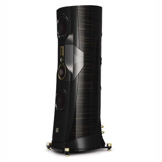

Dali "zwodowało" najlepszą kolumnę w swojej historii, chociaż kilka lat temu mogło się wydawać, że na takie wyczyny już nie będzie się porywać. I cieszę się z tego wyjątkowo, bo czekałem na to wiele lat. Nawet wtedy, gdy jeszcze Dali zajmowało się tylko zespołami głośnikowymi, odczuwałem niedosyt; kolejne kolumny głośnikowe Dali były nieustannie wartościowe i racjonalne, ale nawet najlepszym brakowało rozmachu – nie brzmieniowego, lecz koncepcyjnego, konstruktorskiego, dizajnerskiego.
Czegoś wyjątkowego, nie tylko definiującego techniczne możliwości firmy, najlepsze parametry i brzmienie, lecz również demonstrującego oryginalność, pomysłowość, nawet odrobinę szaleństwa. Czyli czegoś ekstremalnie high-endowego. A więc bardzo drogiego. Nie dlatego, że emocjonuję się rekordami cen luksusowych zabawek dla większości z nas nieosiągalnych.
Dlatego że wierzyłem, iż Dali potrafi nawiązać na tym polu rywalizację. Jednak Duńczycy na długo ustąpili pola firmom zarówno podobnie doświadczonym, jak i znacznie młodszym. Wychodzili z założenia, że najważniejsza jest relacja jakości do ceny, a zauważalny postęp i najwyższą jakość dźwięku potrzebną nawet najbardziej wymagającym klientom osiąga się na pułapach niekoniecznie kosmicznych.

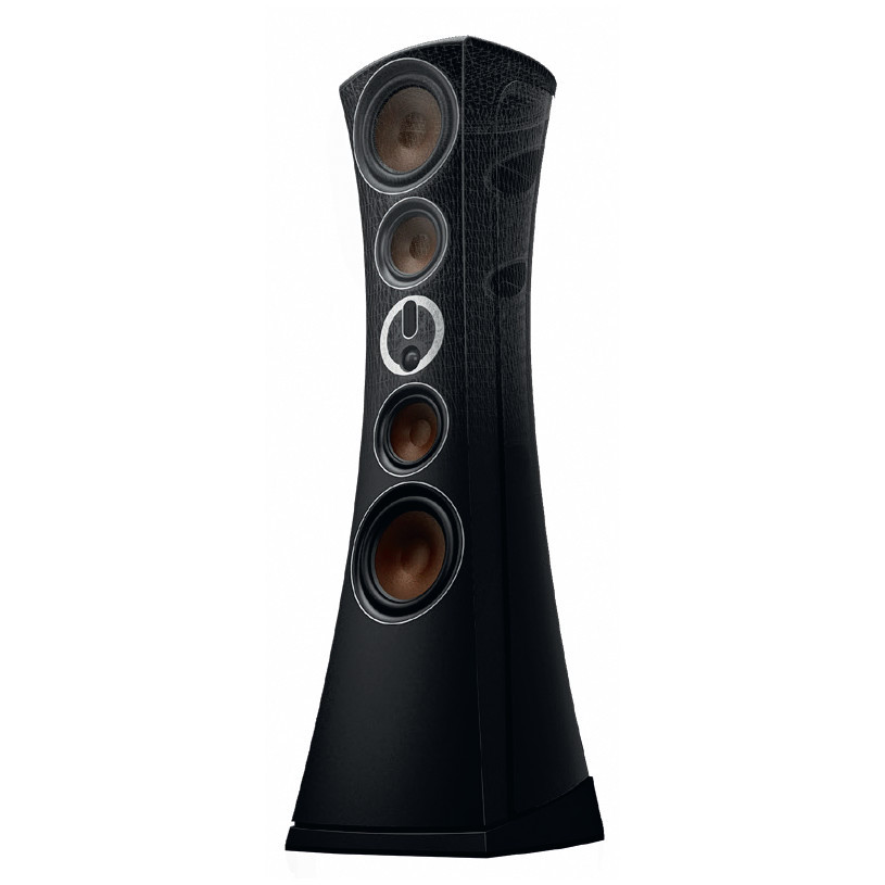

Dali Kore - obudowa

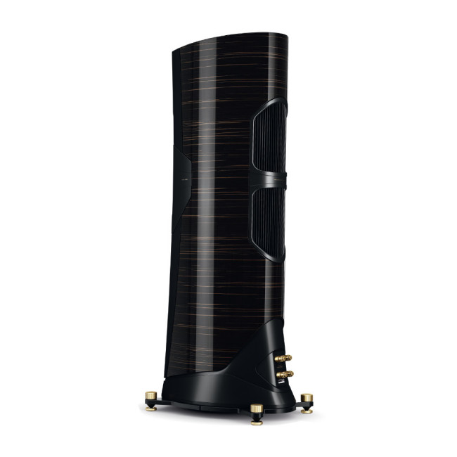

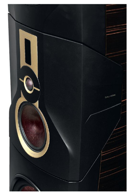

Już zewnętrzna forma przesądza, że chociaż mamy do czynienia z dużą obudową, to nie ma ona nic wspólnego z tradycyjną skrzynią. Szukając płaskich powierzchni, znalazłem je tylko na niewielkich skosach po bokach sekcji średniotonowej; wszystkie pozostałe są w finezyjny sposób wyprofilowane i płynnie łączą się w potężną, ale też pełną gracji bryłę.

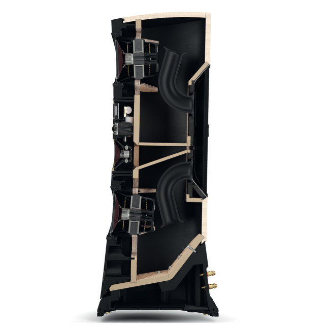

Dali przedstawia przekrój obudowy. Już na pierwszy rzut oka wygląda imponująco, uwagę zwracają pochyłości, kąty, wygięcia, skomplikowane połączenia – nie ma to nic wspólnego z ordynarną skrzynią, wymaga kunsztu w projektowaniu i wykonaniu, odpowiednich materiałów i maszyn. Podstawowymi tworzywami są sklejka brzozowa, kompozyt żywicowy i aluminium.
Boczne ścianki (ze sklejki) zostały wygięte i płynnie łączą się z tyłu (w rzeczywistości to jednoczęściowa skorupa, formowana na prasie). W przedniej części, ok. 10 cm za wyoblonym frontem (z kompozytu) znajduje się prawie pionowa (lekko pochylona do tyłu, jak cała sylwetka) przegroda wzmacniająca (ze sklejki).
Obudowa Dali Kore została złożona z bardzo dużej liczby elementów, co wynika z wielu komplikacji, niektórych zrozumiałych, innych nie… ale mimo to trudno odmówić im sensu – pewnie coś jest na rzeczy, tylko jeszcze nie wiemy co.

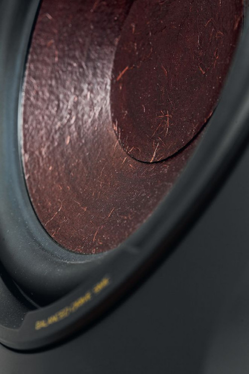

Membrany niskotonowych mają strukturę sandwiczową, której tworzywem jest tradycyjnie celuloza z dodatkiem włókna drzewnego.
Separacja obydwu głośników niskotonowych może wydawać się wymuszona przez pozycję głośnika średniotonowego i jego komorę (jej dalszą część, sięgającą do samego tyłu, która mogła zostać uformowana inaczej, pozostawiając po bokach "komunikację" między dolną i górną komorą niskotonową), lecz raczej wykorzystano ją do tego celu, uznając podział za korzystny.
W tak wysokiej jednokomorowej obudowie powstawałyby silne fale stojące, a podział służy przede wszystkim ich redukcji i pozwala uniknąć (zbyt) intensywnego wytłumiania przestrzeni komór, co osłabiałoby dynamikę i efektywność działania bas-refleksu.
Dali nie jest też zwolennikiem usztywniania obudowy za pomocą gęstej "kratownicy" – w obudowie jest niewiele klasycznych "wieńców" wzmacniających. Nadmierne usztywnienie nie redukuje rezonansów, lecz przesuwa je ku wyższym częstotliwościom, zwykle z zakresu niskotonowego do średniotonowego, a więc tam, gdzie czułość słuchu jest największa, co jeszcze pogarsza sytuację.
W obrębie sekcji średnio-wysokotonowej front jest wzmocniony panelem aluminiowym (odznacza się wyraźną, ale elegancko wykończoną dylatacją), dającym głośnikom stabilną podstawę i zapewniającym precyzyjny montaż.
Całą obudowę uzupełniono w wielu krytycznych miejscach silikonowymi tłumikami masowymi; według Dali to metoda skuteczniejsza niż wyklejanie całych powierzchni matami bitumicznymi.

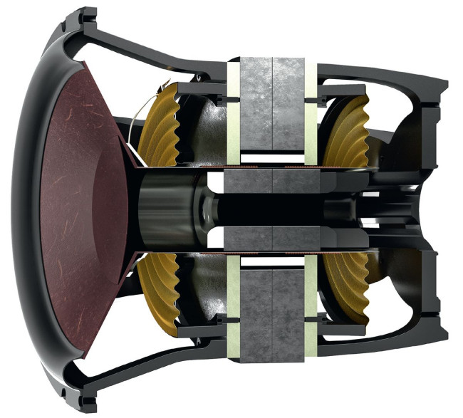

Konstrukcja Balanced Drive wymaga zdublowania nie tylko uzwojeń cewki, ale też przygotowania dwóch szczelin magnetycznych.

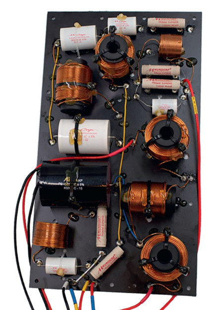

Wyraźnie widać odrębność dolnej części obudowy; oddano ją do dyspozycji filtrom zwrotnicy (wraz z terminalem przyłączeniowym), izolując w ten sposób zarówno od ciśnienia wytwarzanego przez głośniki niskotonowe, jak też od wibracji zasadniczej obudowy, "stojącej" na niej jak na potężnym cokole.
Tę część wykonano z kompozytowego odlewu, a do jego dna przykręcono płaską, grubą płytę (prawdopodobnie stalową) z czterema wystającymi "uszami", w które wkręcamy odpowiednio masywne kolce. Jednak nie cała zwrotnica jest tam umieszczona, i to nie dlatego, że zabrakło miejsca (jeszcze sporo tam zostało), lecz aby odizolować obwody delikatnych sygnałów wysokich tonów od wpływu dużych cewek sekcji niskotonowej; fi ltry modułu wysokotonowego oddzielono i umieszczono bezpośrednio za nim (na pionowej przegrodzie wzmacniającej.

 Wyloty okrągłych tuneli bas-refleks są zasłonięte żaluzjami, których akustycznej roli producent nie wyjaśnia.

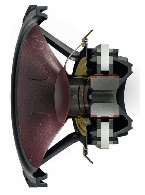

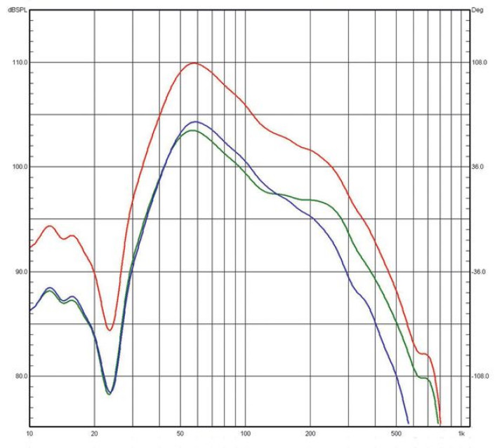

Głośniki niskotonowe
Głośniki niskotonowe są ekstremalne. Nie chodzi o samą wielkość (chociaż to nie ułomki – 29 cm, prawie 12 cali) ani nawet o jakieś fantastyczne membrany, lecz o układy napędowe.
Dali zrobiło bardzo dużo dla ustalenia źródeł i ograniczenia wszelkiego rodzaju zniekształceń powstających w układzie napędowym, a wysiłki te dokładnie i rzetelnie (wraz z wieloma charakterystykami) przedstawiło w "białym papierze".

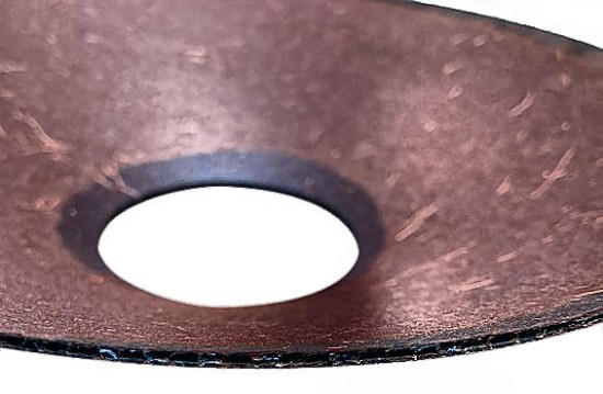

Celulozowa (z dodatkiem włókien drzewnych) membrana średniotonowego ma faliste przetłoczenia rozpraszające fale stojące i wąskie, niskostratne górne zawieszenie.
Skądinąd dopiero teraz w połączeniu z innymi współczesnymi osiągnięciami, w tym właśnie z SMC, może przynieść jeszcze lepsze rezultaty. Polega na zastosowaniu podwójnej cewki drgającej (na jednym długim karkasie, z dwoma odsuniętymi od siebie uzwojeniami, połączonymi w jeden obwód, z jedną parą zacisków, znajdującymi się w niezależnych szczelinach, utworzonych przez nabiegunniki dolny i górny, pomiędzy którymi znajduje się pierścień magnesu.
W celu ustabilizowania osiowości ruchu długiej cewki jest ona prowadzona przez dwa resory przymocowane na skrajach karkasu (jeden w typowym miejscu, niedaleko połączenia z membraną, a drugi na "dalekim" końcu). Żeby ogarnąć, jaką przynosi to korzyść, najlepiej spojrzeć na rysunek: cały układ napędowy (magnes-cewka) ulega "usymetrycznieniu", co prowadzi do identycznej reakcji na napięcie dodatnie i ujemne.
W konwencjonalnym układzie napędowym, na skutek tego, że pierścień magnesu znajduje się tylko po jednej stronie szczeliny, a rozkład strumienia w szczelinie nie jest idealnie symetryczny, w konsekwencji nie jest taki również ruch cewki, a to oznacza już zniekształcenia nieliniowe.
Są sposoby, aby rozkład strumienia w konwencjonalnej aranżacji zbliżyć do symetrycznego, również w układzie "krótka cewka – długa szczelina" cewka pracuje w jednorodnym polu magnetycznym, ale jeszcze bliżej ideału jest rozwiązanie, jakie widzimy w Kore, chociaż jest ono bardziej skomplikowane i kosztowne.

Również "napęd" średniotonowego przygotowano wg założeń Balanced Drive. W tym przypadku konstrukcja nie jest bardzo głęboka, gdyż cewki są krótsze, a pierścień magnetyczny – neodymowy.
Podwójna cewka (o średnicy 61 mm) daje jeszcze jedną korzyść – może wytrzymać większe obciążenie cieplne. Materiał SMC (Gen-2) tworzy rdzeń układu magnetycznego, który zwykle jest z żelaza.
Rdzeń musi przewodzić strumień magnetyczny, ale najlepiej, aby nie przewodził prądu – dzięki temu nie powstają w nim prądy wirowe zakłócające strumień magnetyczny i wpływające na indukcyjność cewki.
Takie właściwości ma właśnie SMC (rdzeń proszkowy); do tego dołożono jeszcze znane wcześniej pierścienie redukujące wartość i zmienność (w funkcji wychylenia) indukcyjności cewki drgającej, co prowadzi do ustabilizowania charakterystyki impedancji (ma w tym swój udział również SMC).

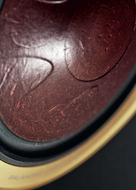

Membrana niskotonowego wygląda tak jak zwykle w Dali: jest brązowa, widać w niej jaśniejsze smugi – to drzazgi włókna drzewnego wmieszane w celulozę (a kolor ma się z tym kojarzyć, chociaż jest efektem dodania barwnika). Tylko ten brąz już mi się znudził. Kore były dobrą okazją, aby od niego odstąpić, wyglądałyby bardziej elegancko z membranami np. czarnymi.

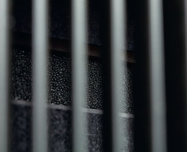

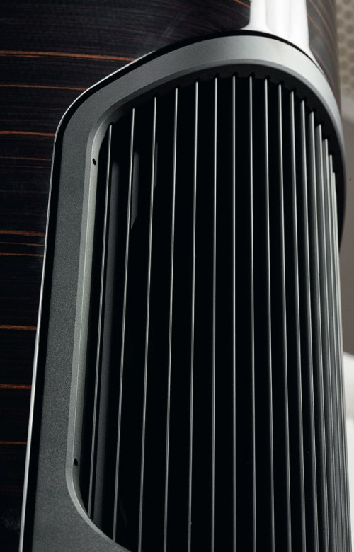

Za żaluzjami ukrywa się też prostokątny otwór komory średniotonowego, mającej działać jak krótka linia transmisyjna. Wobec jej proporcji i długości to raczej komora z otworem stratnym.

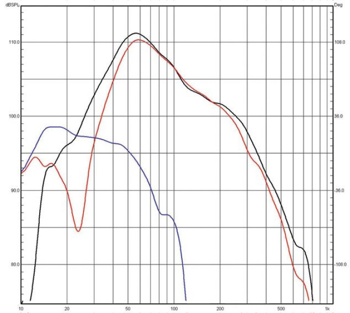

Każdy z niskotonowych pracuje we własnej komorze bas-refleks o objętości 72 litrów. Producent nie wyjaśnia, dlaczego wyloty tuneli bas-refl eks nie są wyprowadzone bezpośrednio na zewnątrz, lecz do małej komory przysłoniętej żaluzjami. Czy odgrywa ona jakąś rolę akustyczną (dodatkowe fi ltrowanie) czy tylko wzorniczą.
Tunele bas-refleks są wygięte, co już łatwiej uzasadnić – dzięki temu mogą się zmieścić; chociaż nie są bardzo długie, a obudowa nie jest mała, to w środku została "zagospodarowana" i tunele prowadzone poziomo "wpadałyby" na pionowe wzmocnienie przy przedniej ściance.
Ponadto w takim ułożeniu (z wygięciem) ich wewnętrzne końce znajdują się mniej więcej w środkach obydwu komór, co ogranicza transmisję fal stojących obudowy (w środku obudowy jest "najciszej"). Obydwa końce są wyprofilowane, a średnice odpowiednio (w stosunku do parametrów głośników) duże, co zapewni pracę bez kompresji i turbulencji.
Mimo dodatkowych "atrakcji" sekcja niskotonowa działa zasadniczo jak klasyczny bas-refleks, obydwie komory są dostrojone tak samo, aby pracowały zgodnie amplitudowo i fazowo.
"Półtoradrożność" sekcji niskotonowej jest więc uzasadniona jednoczesnym rozsunięciem niskotonowych i ustaleniem dość wysokiej częstotliwości podziału ze średniotonowym, co z kolei tłumaczy, dlaczego w kolumnie tak potężnej, o tak wysokiej mocy, można było się ograniczyć do tylko jednego średniotonowego i nie narazić go na uszkodzenie, a brzmienia na kompresję.

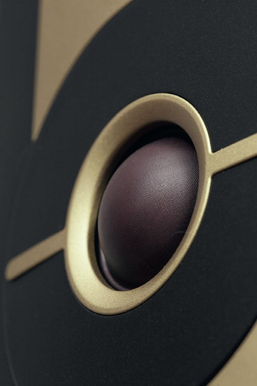

Podstawowym głośnikiem wysokotonowym jest 35-mm kopułka tekstylna.
W tym rozwiązaniu głośniki niskotonowe przyjmują zdecydowanie większą część mocy, są obciążone nie tylko amplitudowo, ale i termicznie. Warto przypomnieć, że chociaż amplituda konsekwentnie i szybko rośnie wraz z obniżaniem częstotliwości, to obciążenie termiczne wcale nie – w spektrum typowych sygnałów muzycznych koncentruje się w zakresie niższych kilkuset herców.
Głośnik lub głośniki, które przetwarzają dwie oktawy między 100 Hz a 400 Hz, przyjmują największą porcję energii elektrycznej (która w większości zamienia się na ciepło), mimo że nie przejawia się to jeszcze tak dużą amplitudą, jaką widać przy najniższych częstotliwościach.

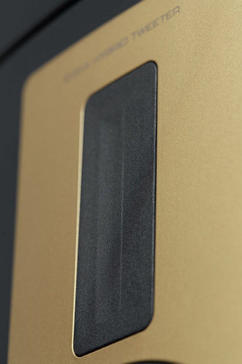

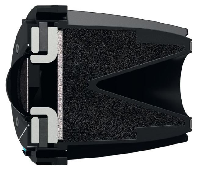

Przetwarzanie najwyższej oktawy to zadanie dla 10-cm przetwornika wstęgowego.
To, że wysokie tłumienie tak membrany, jak i obudowy, nie jest działaniem właściwym, jest dzisiaj wiedzą powszechną, ale w swoim czasie było "odkryciem" Dali. W opisie Dali Kore firma wciąż to podkreśla za pomocą ciekawego porównania: "Zbyt duże tłumienie jest jak zbyt dużo śmietany w sosie. Brzmienie staje się łagodne i gładkie, ale zanika bogactwo smaków i detali."
Górne zawieszenie jest gumowe, ale delikatne, zapewnia amplitudę wystarczającą dla średniotonowego; dzięki niskiemu profi lowi, małej powierzchni i rezonansowi przesuniętemu ku wyższym częstotliwościom nie wpływają istotnie na charakterystykę.
Komora średniotonowego wydaje się składać z dwóch sekcji – przedniej, pionowej, ograniczonej z tyłu przez pionowe wzmocnienie, sięgającej w obszar głośników wysokotonowych (które są zamknięte od tyłu samymi własnymi konstrukcjami, więc przestrzeń tę wykorzystuje średniotonowy) i tylnej, zaczynającej się za prostokątnym "oknem" wyciętym we wzmocnieniu, uformowanej przez dwie zbiegające się ku tyłowi płyty.
Na samym końcu prawie się łączą ale… prawdopodobnie pomiędzy nimi pozostaje mała szczelina, a na ściance zewnętrznej (na tym samym elemencie, na którym zainstalowano wyloty tuneli bas-refleks) wykonano poprzeczny otwór, zgodnie z deklaracjami producenta, że głośnik średniotonowy pracuje w linii transmisyjnej.
W wersji średniotonowej linia może być krótka, nie służy "rozciągnięciu" charakterystyki lecz wytłumieniu dużej części promieniowania od tylnej strony membrany, bez powstawania odbić (powracających do membrany), ze swobodnym ujściem dla niewytłumionej części promieniowania. Sekcja frontowa być może tworzy "ślepy" kanał służący wygaszeniu (dzięki odbiciu i odwróceniu fazy) pierwszego silnego rezonansu powstającego w tylnej części komory.
Częstotliwość podziału z sekcją wysokotonową (a dokładnie – z kopułkowym wyskotonowym) jest dość niska (2,1 kHz), co jednak nie budzi żadnych zastrzeżeń wobec wielkości tej kopułki – jej średnica ma 35 mm, jest ponadprzeciętna jak na wysokotonowy.
Głośnik wysokotonowy
W większości swoich modułów wysokotonowych Dali stosuje kopułki w granicach 25–30 mm, które w związku z tym mogłyby pracować nawet samodzielnie, bez dodawania przetwornika wstęgowego.
W tym przypadku konieczność zwiększenia wytrzymałości skłoniła do powiększenia średnicy, co oczywiście powiększa powierzchnię membrany (niemal dwukrotnie w stosunku do 25-mm kopułki), a więc efektywność, wytrzymałość cewki, a także obniża częstotliwość rezonansową. Warto zwrócić uwagę, że średnica 35-mm jest niestandardowa, dobrana dokładnie pod ten projekt i jego założenia, do współpracy z konkretnym średniotonowym i wstęgowym (super) wysokotonowym.

Większa (niż standardowo dla wysokotonowych) kopułka wymaga też większej komory utrzymującej niską częstotliwość rezonansową.
W układzie magnetycznym zastosowano miedzianą nakładkę redukującą indukcyjność, natomiast dzięki dużej wytrzymałości uniknięto konieczności chłodzenia cewki przez ferrofluid w szczelinie – jedno i drugie poprawi mikrodynamikę.
Powiększenie kopułki przesuwa niżej zakres pracy, obniżając również górną częstotliwość graniczną; prawdopodobnie charakterystyka tego przetwornika opada wyraźnie przed 20 kHz, co wymaga dodania wstęgowego, ale ten jest z góry wpisany w koncepcję niemal wszystkich konstrukcji Dali, więc nie pojawia się tutaj żaden nowy problem, może nawet naturalne opadanie charakterystyki kopułkowego w okolicach częstotliwości podziału poprawia warunki współpracy obydwu wysokotonowych w okolicach częstotliwości podziału.
W takim wydaniu hybrydowy moduł wysokotonowy ma nawet więcej sensu niż w mniejszych konstrukcjach, gdzie dodatek wstęgowego jest możliwy, ale wcale niekonieczny do osiągnięcia granicy 20 kHz.

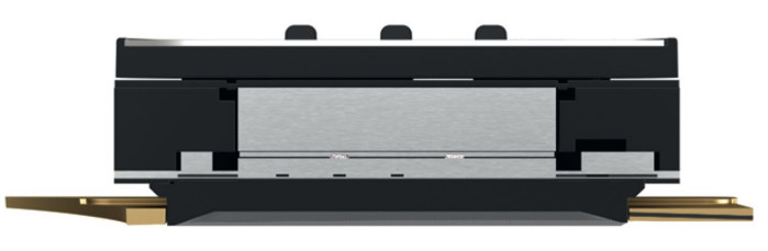

Wstęgowa membrana ma długość 10 cm i szerokość 5,5 cm. To klasyczny przetwornik wstęgowy z płaską membraną, a nie znacznie częściej dzisiaj spotykany typ AMT. Dali wprowadziło dawno temu moduły wysokotonowe, a wraz z nimi przetworniki wstęgowe; AMT już wtedy istniał, ale nie miał szansy na popularyzację ze względu na ochronę patentową.
Czytaj również: Na jakiej zasadzie działają kolumny z głośnikami niskotonowymi na bocznej ściance, jakie są zalety i wady takiego ustawienia?
 Aluminiowa obudowa wstęgowego superwysokotonowego pełni również rolkę radiatora.
Kiedy ona minęła, wielu producentów, którzy wcześniej nie mieli nic wspólnego ani z AMT, ani ze wstęgami, rzuciło się na produkowanie i stosowanie AMT, natomiast Dali pozostało przy wstęgowym komponencie swojego modułu, dalej doskonaląc tę technikę.
Wstęgowy w Dali Kore jest najlepszy z dotychczasowych, co jest wymierne choćby w czułości wyższej aż o 8 dB niż w innych modułach. Tak wysoka czułość nie została wykorzystana "wprost", bowiem czułość całego systemu Kore jest niższa od 90 dB ze względu na poziom sekcji niskotonowej (typowa sytuacja nawet w dużych kolumnach), jednak poprawa efektywności zmniejsza energię cieplną obciążającą cewkę, a więc zmniejsza zniekształcenia – nawet wtedy, gdy głośnik jest elektrycznie tłumiony (w zwrotnicy).
Również tutaj układ magnetyczny jest neodymowy, komora zamykająca pełni równocześnie rolę radiatora (magnesy neodymowe są wrażliwe na wzrost temperatury), a front wyprofilowano płytkim falowodem tak, aby kształtował charakterystyki kierunkowe płynnie przechodzące z charakterystyk kopułki.
Zastosowanie dwóch różnych wysokotonowych ma na celu wykorzystanie najlepszych zakresów ich charakterystyk, większej wytrzymałości kopułki w niższym podzakresie i lepszego rozpraszania wstęgowego (w poziomie) przy najwyższych częstotliwościach.

Głośniki sekcji średnio-wysokotonowej są mocowane do masywnego, odlewanego, aluminiowego panelu, który zapewnia ich izolację od wibracji głównej skrzyni.
Jednak każde łączenie wywołuje problemy, z którymi warto się zmierzyć, gdy korzyści mogą być większe niż straty, a łączenie przy tak wysokiej częstotliwości podziału (producent podaje 12 kHz) jest szczególnie "niebezpieczne", co wynika z krótkich fal i dużych przesunięć fazy już pod niewielkimi kątami względem wybranej osi najlepszej integracji.
Konstruktorzy Dali opanowali tę sztukę tak dobrze, jak tylko można ją opanować, i uczynili z tego rozwiązania jeden z kluczowych punktów firmowego programu. Prawdę mówiąc, są pojedyncze wysokotonowe (i to różnych typów – kopułkowe, pierścieniowe, wstęgowe, AMT), które potrafi ą pracować w tak szerokim zakresie, jak hybrydowy moduł Dali, jednak każdy ambitny producent szuka sposobu, aby się wyróżnić.
Jako "historyk" zaznaczam jednak swoją korektę do materiałów firmowych Dali, w których jako pierwsza konstrukcja z modułem wysokotonowym składającym się z kopułkowego i wstęgowego jest wspomniany model Dali 700 z początku lat 90.
Razem z nim produkowany był nieco większy model Dali 800, z dokładnie takim samym modułem, jednak wstążce nie towarzyszyła tam kopułka, lecz głośnik z małą membraną stożkową, celulozową. Potem to rozwiązanie zniknęło, aby po kilku latach wrócić w formie kopułki i wstęgowego, aktualnej do dzisiaj, chociaż zmieniającej się w szczegółach i zróżnicowanej pomiędzy poszczególnymi seriami.
Czytaj również: Co to jest układ dwuipółdrożny?

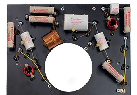

Dali stosuje filtry "takie, jakie trzeba" – ani pryncypialnie minimalistyczne, ani przesadnie rozbudowane, o stromościach umiarkowanych, dopasowanych do konkretnej sytuacji. Do takich wniosków dochodzi zresztą z czasem większość konstruktorów.
Zdrowy rozsądek widać też w doborze "gatunku" elementów (zwolennicy kosztownych "superelementów" będą mieli okazję pomarudzić). Prawie wszystkie kondensatory to podstawowe M-Capy Mundorfa ("białe"), a więc najtańsze polipropyleny tego niemieckiego producenta, żadnych "Evo...", "Silver...", "Gold… In Oil" itd., jeden duży SCR też należy do tej klasy.
Małe cewki powietrzne, duże rdzeniowe… ale z rdzeniami SMC Gen-2, wnoszącymi tylko śladowe zniekształcenia, pozwalające utrzymać niską rezystancję (w zakresie niskich częstotliwości kluczową dla odpowiedzi impulsowej). Można bardziej bezkompromisowo, ale po co?
Zgodnie z tradycją Dali, elementy są montowane na płytkach i łączone bezpośrednio, co ze względu na mniej zdyscyplinowane rozplanowanie (niż na płytkach drukowanych) może robić wrażenie "amatorki". To jednak wykonanie prawidłowe i godne polecenia.

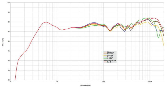

Pierwsza rubryka w specyfikacji producenta to pasmo przenoszenia – charakterystyka ma być rozciągnięta od 26 Hz do 34 kHz, w ramach standardowej tolerancji +/-3 dB. Zmieścimy ją w takiej ścieżce, ale od 38 Hz do 20 kHz. Taka różnica i takie częstotliwości graniczne mogą wydawać się rozczarowujące, jednak nie są to wyniki słabe, a przede wszystkim charakterystyce warto się przyjrzeć dokładniej.
Spadek -6 dB względem poziomu średniego w zakresie niskich częstotliwości pojawia się przy ok. 32 Hz, co już wygląda obiecująco, a spadek -10 dB, który wyznacza praktyczną granicę, do której można spodziewać się dobrej słyszalności basu (dzięki wzmacniającym odbiciom w pomieszczeniu), notujemy przy 25 Hz – i takie stwierdzenie chyba już wszystkich uspokoi.
Charakterystyka opada z niewielkim nachyleniem ok. 12 dB/okt., przypominającym działanie obudowy zamkniętej, aż do… 15 Hz, co równocześnie zapowiada dobrą odpowiedź impulsową (mimo że to bas-refl eks, a przyczynę takiego zjawiska przeanalizujemy dalej).
Na drugim skraju pasma charakterystyka na osi głównej zaczyna opadać powyżej 15 kHz, nasz pomiar kończy się przy 20 kH z, gdzie spadek względem poziomu średniego wynosi tylko -3 dB (ale już -6 dB względem poziomu przy 10 kHz). Patrząc na kształt charakterystyki, wydaje się, że dotarcie do 34 kHz nie jest możliwe nawet przy spadku -10 dB.
W ogólnej perspektywie widać lekko wyeksponowane tony niskie i wysokie, w głównej części pasma, od 100 Hz do 5 kHz, charakterystyka utrzymuje się w ścieżce +/-2 dB, i to na wszystkich badanych osiach.
Tropiąc delikatne zmiany, widać nieco niższy poziom na osi -7º (dołeczki przy 3 i 4 kHz), ale nie będą one miały żadnego znaczenia dla brzmienia. Taką stabilność zawdzięczamy niskiej częstotliwości podziału (wg danych fi rmowych 2,1 kHz) między głośnikiem średniotonowym a modułem wysokotonowym (a dokładnie kopułką wysokotonową pracującą niżej od wstęgowego), co zwykle pozwala na wniosek, że można usiąść trochę wyżej lub trochę niżej (zwłaszcza w dużej odległości), a brzmienie nie będzie się wyraźnie zmieniać (chyba że na skutek innego rozkładu odbić w pomieszczeniu, ale prosto z kolumny będzie biec podobna charakterystyka).
Jednak w tym przypadku nie możemy tak tej sprawy podsumować, bowiem nietypowo duże zmiany powstają w zakresie wysokich tonów (w oktawie 10–20 kHz), związane z działaniem hybrydowego modułu wysokotonowego, a więc wynikające ze współpracy dwóch wysokotonowych.
Zwykle charakterystyki kierunkowe w tym zakresie zależą od kąta, jaki tworzy oś pomiaru z osią główną przetwornika wysokotonowego, bez względu na płaszczyznę (pionową, poziomą czy jakąkolwiek inną), bowiem głośniki wysokotonowe są zwykle symetryczne osiowo.
W przypadku modułu hybrydowego sytuacja jest znacznie bardziej skomplikowana, bowiem już sam przetwornik wstęgowy nie wykazuje takiej symetrii – jego membrana jest zorientowana pionowo, przez co lepiej rozprasza w płaszczyźnie poziomej (na boki), niż pionowej (do góry i do dołu). A do tego dołożona jest wysokotonowa kopułka, sama w sobie osiowo symetryczna, jednak razem ze wstęgowym, znajdującym się powyżej, tworząca źródło jeszcze bardziej rozciągnięte w pionie.
Obydwa przetworniki nie pracują razem w szerokim zakresie częstotliwości, jednak mimo wyznaczenia częstotliwości podziału (wg producenta przy 12 kHz), w jej okolicach są do tego "zmuszone" skończoną stromością filtrów. A przy tak krótkich falach (ok. 3 cm), nawet przy niewielkiej odległości między przetwornikami, zgodność fazową i wynikające z niej skuteczne dodawanie się promieniowania można uzyskać tylko w bardzo wąskim zakresie kątów.
Na pewno nieprzypadkowo, zgodnie z zamierzeniami konstruktora i na skutek zastosowania określonych charakterystyk filtrowania, sytuacja taka zachodzi na osi głównej (charakterystyka oznaczona kolorem czerwonym), natomiast już niedaleko powyżej (+7O, niebieska), a zwłaszcza poniżej (-7O, zielona) charakterystyki mają wyraźne osłabienie przy ok. 15 kHz (co sugeruje, że częstotliwość podziału jest nieco wyższa niż podaje producent, bo taki efekt jest z nią związany).
W takiej sytuacji, co również nietypowe, pod większym kątem 15º w płaszczyźnie poziomej (ale na optymalnej wysokości) charakterystyka trzyma się lepiej (niż pod kątami +/-7O w płaszczyźnie pionowej). Oś główną ustaliliśmy na wysokości 100 cm, co jest zbieżne z wyprowadzeniem jej prostopadle do przedniej ścianki pomiędzy głośnikiem średniotonowym a modułem wysokotonowym.
Jeżeli zależy nam na najlepszym brzmieniu najwyższych tonów, musimy się do tego dostosować i mieć uszy na takiej wysokości, chociaż subiektywne odczucie zmiany (osłabienia) przy tak wysokich częstotliwościach może nie być tak wyraźne, na jakie wygląda w pomiarach.
Może wydawać się rozczarowujące, że specjalne rozwiązanie (hybrydowy moduł wysokotonowy), mające przecież poprawić przetwarzanie wysokich częstotliwości, nie udowadnia swoich zalet w pomiarach; nawet na osi głównej charakterystyka nie biegnie równo do 20 kHz, więc przetwornik wstęgowy nie wykazuje się tutaj większymi "umiejętnościami" niż większość jednocalowych kopułek, jedwabnych czy metalowych, a poza nią pojawiają się zakłócenia, jakich nie obserwujemy przy działaniu pojedynczego, wysokiej jakości przetwornika wysokotonowego.
Co ciekawe, większość (tańszych) kolumn Dali z modułami hybrydowymi ma w tym zakresie ładniejsze charakterystyki. Weźmy jednak pod uwagę, że specjalnie dla Kore przygotowano mocniejszy i większy przetwornik kopułkowy, dzięki któremu można było ustalić niski podział ze średniotonowym, a w tym zakresie (znacznie ważniejszym dla całościowych rezultatów brzmieniowych) ustabilizować charakterystykę. A charakterystyka tak dużej (35-mm) kopułki wysokotonowej też z pewnością nie dochodzi do 20 kHz, więc potrzebny był "dodatkowy" superwysokotonowy, bo tak można traktować zastosowany tutaj wstęgowy.
Wyeksponowanie wysokich tonów jest celowe i typowe dla Dali, bowiem wiąże się z rekomendacją ustawienia kolumn tak, aby osie główne omijały miejsce odsłuchowe; poziom wysokich tonów skorelujemy ze średnimi na osi 30O (w trójkącie równobocznym, utworzonym przez kolumny i miejsce odsłuchowe, co będzie oznaczało równoległe ustawienie kolumn), ale w praktyce lepiej będzie trzymać się bliżej osi 15O, minimalne wzmocnienie 10 kHz brzmienia na pewno dźwięku zbytnio nie rozjaśni, a nie będziemy tracić wiele powyżej 15 kHz.
W rodzinie charakterystyk nie ma tym razem odpowiadającej pomiarowi z założoną maskownicą, bo w taką Kore w ogóle nie są wyposażone. Przenosimy się znowu w zakres niskich częstotliwości, aby obejrzeć, jak na charakterystykę wypadkową składa się promieniowanie głośników i bas-refleksu (rys. 3a). Komory są niezależne dla obydwu przetworników, ale strojone tak samo, więc dla lepszej czytelności ciśnienie z obydwu reprezentuje jedna krzywa (niebieska), podobnie sumę promieniowania głośników (czerwona), a wypadkowa to czarna.
Dali informuje, swoim zwyczajem, o częstotliwości rezonansowej bas-refl eksu – ma wynosić 22 Hz (według naszych pomiarów to 23 Hz), odznaczające się ostrą zapadłością na charakterystyce głośników, co im samym sprawia ulgę, bo odciąża od dużych amplitud; pracę w tym zakresie przejmuje właśnie bas-refl eks, jednak ze względu na bardzo niskie strojenie, promieniowanie z otworów nie jest bardzo silne, częstotliwość rezonansowa nie wyznacza dolnej częstotliwości granicznej i jej obniżanie nie jest skutecznym sposobem rozciągania charakterystyki – ale na pewno nie taki był zamiar konstruktora.
Dzięki przyjętemu rozwiązaniu charakterystyka wypadkowa zaczyna opadać poniżej 50 Hz, lecz jej nachylenie jest umiarkowane, co już komentowaliśmy. Z otworów nie wydostają się silne rezonanse pasożytniczne, przy 300 Hz widać prawdopodobnie efekt fali stojącej w długiej rurze, ale szczyt rezonansu leży ponad 20 dB poniżej charakterystyki głośników.
Głośniki niskotonowe są różnie filtrowane; rozkład ich sumy (pokazanej kolorem czerwonym) na indywidualne charakterystyki głośnika dolnego (niebieska) i górnego (zielona) pokazuje rys. 3b. Na pierwszy rzut oka różnica może wydawać się niewielka, ale już przy 250 Hz wynosi 3 dB i rośnie do 6 dB przy 600 Hz. W ten sposób do układu trójdrożnego Dali przeniosło – tylko w innym zakresie częstotliwości – rozwiązanie typowe dla układu dwuipółdrożnego.
Jego zaletą jest to, że sekcja niskotonowa sięga dość wysoko, ale nie razem dwoma głośnikami, bowiem to spowodowałoby omawiane już przesunięcia fazowe między nimi poza osią główną (i wynikające stąd osłabienia charakterystyki; mimo że fale w tym zakresie są długie, to odległość między niskotonowymi jest bardzo duża).
Nie było natomiast żadnego powodu, aby różnicować charakterystyki w zakresie niskotonowym, stąd identyczne strojenie obydwu komór niskotonowych (idealnie zbieżne odciążenia przy 23 Hz). Jeszcze uwaga "porządkowa": wyeksponowanie niskich tonów w relacji do średnich, widoczne na rys.3 a/b, wynika z pomiaru w polu bliskim, generalnie dobrze obrazującego charakterystyki tylko w zakresie niskich częstotliwości, w dodatku przy braku korekcji baffl e-step, która została uwzględniona na końcowym rys.1.

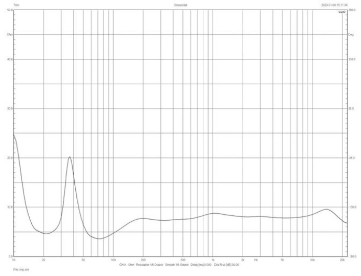

Charakterystyka impedancji jest również dość typowa dla Dali. Zacznijmy jednak od tego, że duńska fi rma nie "ściemnia" danych na ten temat i kiedy kolumna jest 4-omowa (a tak jest najczęściej), podaje impedancje znamionową 4 Ω. Dodaje do tego informację o impedancji minimalnej – w tym przypadku to 3,2 Ω przy 72 Hz, i wszystko się zgadza z naszymi pomiarami.
Taka wartość w minimum, w zakresie niskich częstotliwości, decyduje o 4-omowej impedancji znamionowej. Gdyby jednak ograniczyć się tylko do tego zestawu danych dotyczących impedancji, można by odnieść wrażenie, że Kore to kolumny "wymagające". Możemy jednak spojrzeć na zmierzoną charakterystykę modułu w całym pasmie i stwierdzić, że w większej części oscyluje ona przy poziomie ok. 8 Ω, a ponadto jest wyjątkowo stabilna.
Ułatwia to zadanie wzmacniaczowi, niewielka zmienność to niewielkie kąty fazowe. A duże kąty fazowe impedancji, będące pochodną jej gwałtownej zmienności, też "wyciągają" z delikatniejszych wzmacniaczy więcej prądu. Co prawda w zakresie niskich częstotliwości bas-refleksowe wierzchołki mają "naturalną" wysokość (nie zostały stłumione), ale przebieg w większej części pasma determinuje sytuację wygodną dla wzmacniacza.
Warto podkreślić tę okoliczność w kontekście tak potężnych kolumn, które samą swoją posturą i uzbrojeniem w duże głośniki niskotonowe będą niektórych "straszyć" i kojarzyć się z koniecznością podłączenia do nich "elektrowni". Wzmacniacze nie "widzą" ani wielkości kolumn, ani samych głośników, ani nawet masy ich membran… a jedynie charakterystykę impedancji.
A co do "kontroli" basu, to zależy ona głównie od jeszcze innych parametrów i duże kolumny wcale nie muszą być pod tym względem "trudniejsze" niż mniejsze. Oczywiście można (ale nie trzeba) dostarczyć do Kore dużo mocy, aby zagrać bardzo głośno, ale wcale nie jest to absolutnie konieczne, aby zagrać "normalnie", nawet w dużym pomieszczeniu. Producent nie podaje formalnej mocy znamionowej, ale podaje maksymalny poziom ciśnienia – 118 dB.
Jednocześnie Dali rekomenduje wzmacniacze o mocy (albo moc wzmacniaczy… "Amplifier Power") w bardzo szerokim zakresie 50–1500 W. Na podstawie takiej wskazówki nie cieszmy się, że Kore "wytrzymają" moc ciągłą 1500 W, Dali dopuszcza (a nawet sugeruje) przygotowanie "zapasu" mocy od strony wzmacniacza (co zabezpieczy przed jego przesterowaniem), ale z drugiej strony pozwala podłączyć wzmacniacze o mocy znacznie niższej od mocy znamionowej samych kolumn.
Lampom trochę staje na przeszkodzie umiarkowana czułość – 88 dB (producent podaje 88 dB), co jednak nie dyskwalifi kuje i nie wpływa na jakość brzmienia, lecz ogranicza maksymalny poziom głośności. Jeżeli będziemy mieli do dyspozycji wzmacniacz lampowy wysokiej mocy (takie też się zdarzają), można spróbować.
A najbardziej eksperymentujący mogą pomyśleć o bi-ampingu – oczywiście mocny tranzystor na bas, gdzie potrzeba dużo mocy i impedancja jest bardziej wymagająca, i lampa dla zakresu średnio-wysokotonowego. Ale nie jest to rekomendacja redakcji…
