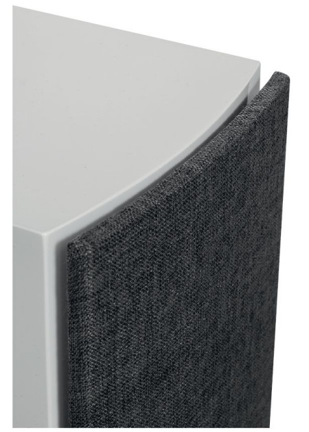

Maskownica jest bardzo elegancka, lecz powoduje wyraźne zaburzenia charakterystyki – do "poważnego" odsłuchu należy ją zdjąć.

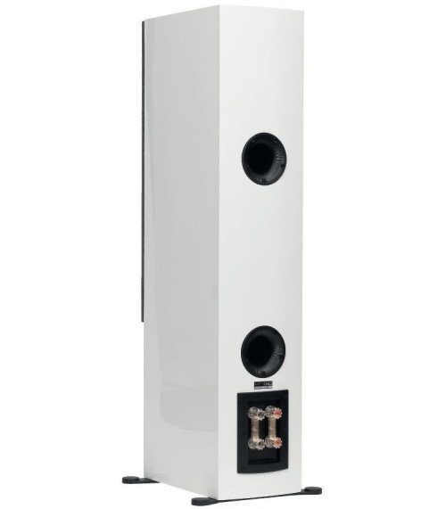

Podobnie jak wcześniej w Rubiconach 6, każda z 18-tek ma własną komorę bas-refleks.
Układ Dali jest trochę specyficzny, ale w gruncie rzeczy bardzo blisko spokrewniony z układem dwuipółdrożnym. W największym skrócie: zamiast jednego głośnika wysokotonowego są dwa (różne), do czego jeszcze wrócimy.
W tym momencie interesuje nas, że poniżej częstotliwości podziału z sekcją wysokotonową (2,6 kHz, dość typowa dla konstrukcji z pojedynczym wysokotonowym, więc zastosowanie dwóch nie ma na nią dużego wpływu) pracuje para 18-cm nisko-średniotonowych filtrowanych tak jak w układzie dwuipółdrożnym – jeden wyżej (obejmując swoim działaniem zakres średnich tonów, aż do podziału z wysokotonowym), a drugi niżej (przetwarzając tylko niskie tony).
W ramach takiego ogólnego schematu dwuipółdrożnego występują różne szczegółowe rozwiązania. W przypadku Dali głośnik formalnie niskotonowy też sięga w zakres średnich częstotliwości, jego charakterystyka opada wyraźnie (względem charakterystyki górnego głośnika) dopiero powyżej 800 Hz, którą to częstotliwość producent przedstawia jako pierwszą częstotliwość podziału (dokładnie pokażemy i objaśnimy to w Laboratorium).
W większych Rubikore 8 trzecia 18-tka jest filtrowana jeszcze niżej (ale też łagodnie), stąd pojawia się tam kolejna częstotliwość podziału – 500 Hz – chociaż faktycznie nie są to częstotliwości, przy których charakterystyki się przecinają (a przetworniki między siebie nie dzielą pasma, jak np. w 703 S niskotonowe ze średniotonowym przy 400 Hz), lecz częstotliwości do których współpracują, a powyżej których jeden z nich "gaśnie".

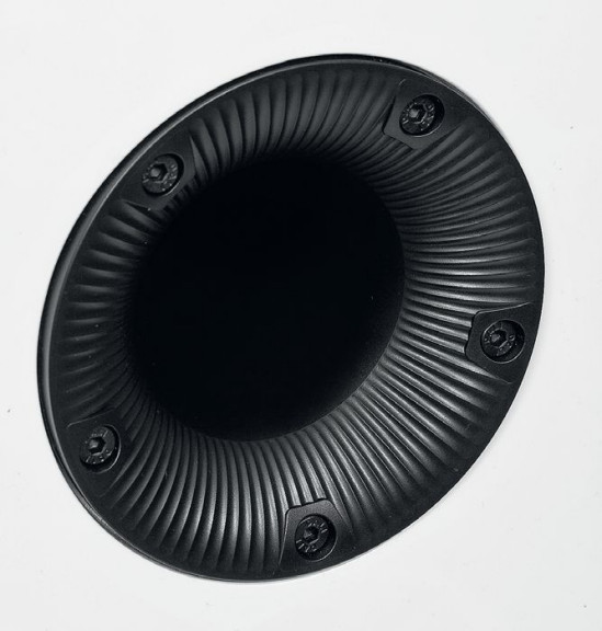

Tunele (warto zwrócić uwagę, że przykręcone) są wyprofilowane nie tylko przy samych wylotach, ale na całej długości, co też ma zredukować fale stojące – tym razem ich własne, "piszczałkowe".

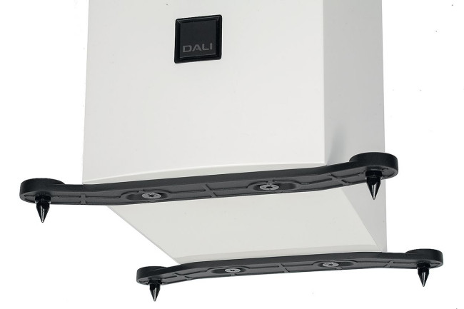

Dwie metalowe listwy przykręcamy samodzielnie; wszystkie narzędzia są w komplecie

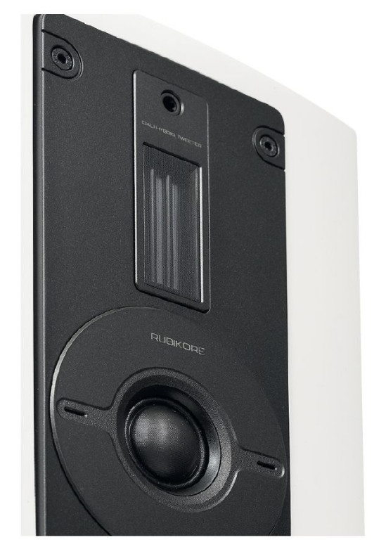

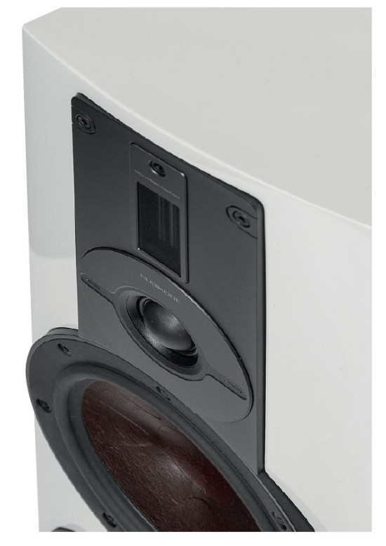

Tandem wysokotonowych składa się z tekstylnej kopułki (o średnicy 29 mm), którą można określić mianem "głównego" wysokotonowego, i przetwornika wstęgowego (17 x 45 mm).
Można go traktować jako superwysokotonowy, skoro podawana przez producenta częstotliwość podziału to 14 kHz. Taka sama kopułka radzi sobie samodzielnie w podstawkowych Rubikore 2, których pasmo sięga 26 kHz, (według informacji producenta), więc dodanie wstęgowego nie było absolutnie niezbędne, ale dzięki niemu – znowu według danych firmowych – pasmo zostaje rozszerzone do 34 kHz.
I nie o samą górną częstotliwość graniczną chodzi, ale też o lepsze charakterystyki na skraju pasma akustycznego, chociaż… to rozwiązanie bardzo wymagające od konstruktora, aby opanować stabilne rozpraszanie w płaszczyźnie pionowej – w której trudno będzie utrzymać zgodność fazy promieniowania obydwu przetworników, ze względu na bardzo krótkie fale najwyższych częstotliwości. To tematy omawiane od lat przy wielu kolumnach Dali, ale wciąż aktualne i warte przypomnienia.
Techniką nieco młodszą od wcześniej przedstawionych, ale liczącą już 12 lat (po raz pierwszy zaprezentowano ją w Epiconach, które wówczas stały się referencyjną serią Dali), jest zastosowanie materiału SMC (Soft Magnetic Compound) w elementach układu magnetycznego. To materiał dobrze przewodzący strumień magnetyczny, ale znacznie słabiej – prąd elektryczny, dzięki czemu zredukowany zostaje efekt prądów wirowych, które pogarszają wiele innych parametrów głośnika.

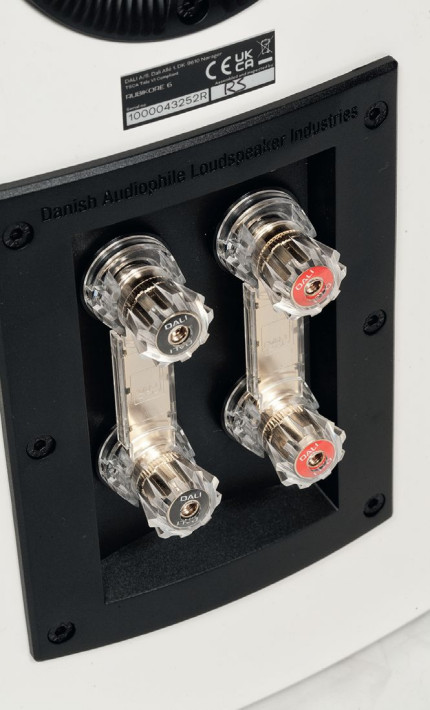

Podwójne gniazdo przyłączeniowe ma plastikowe, ale solidne i wygodne zakrętki.

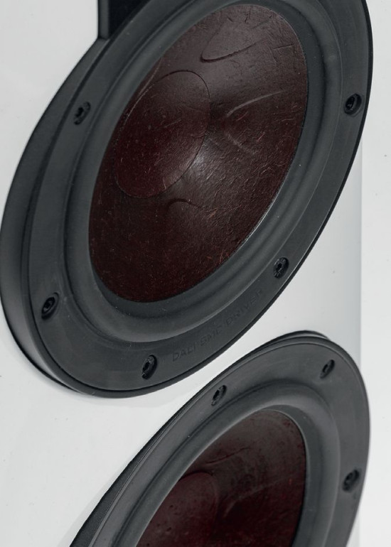

Membrany głośników nisko-średniotonowych mają przetłoczenia nazwane Clarity Cone, które zobaczyliśmy po raz pierwszy dwa lata temu w głośniku średniotonowym Kore, a rok temu w serii Epikore.
Teraz sprowadzono je do jeszcze tańszej serii Rubikore; mając już gotową formę do kształtowania takich membran, koszt produkcji Clarity Cone nie powinien być istotnie wyższy od produkcji "normalnych", gładkich membran. Surowiec membrany jest ten sam, cała sztuka polegała na opracowaniu profilu, który przyniesie lepsze charakterystyki.
Nie ma tutaj żadnej ściemy ani czarnej magii, nad podobnymi rozwiązaniami pracuje wielu producentów, zwłaszcza posługujących się membranami celulozowymi, które dość łatwo w taki sposób formować.
Odpowiednie przetłoczenia mogą zapewnić jednocześnie większą sztywność jak też rozpraszanie fal stojących (samej membrany), a więc poprawić działanie głośnika zarówno w zakresie niskich, jak i średnich częstotliwości (wyrównując tutaj charakterystykę częstotliwościową).

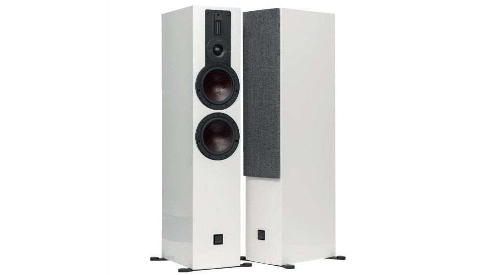

Obudowa kolumn Dali Rubikore 6 jest wykonana pierwszorzędnie, odpowiednio do tej klasy kolumn, chociaż bardzo podobnie jak w Rubiconach. Powierzchnie są doprowadzone do krawędzi, bez żadnych szczelin i uskoków; ścianki przednia i tylna są wyprofilowane. Przygotowano cztery warianty kolorystyczne: białe i czarne lakierowanie na wysoki połysk, barwiony fornir, prawdopodobnie orzechowy, nazwany maroon (też lakierowany na wysoki połysk) i naturalny orzech (lakier satynowy, półmatowy).
Maskownica kolumn Dali Rubikore 6 w wersjach białej i orzechowej jest "melanżowa", jasnoszara; w czarnej i maroon – czarna. Trzymana jest przez kołeczki, ale nie prymitywnie wkładane w uchwyty w przedniej ściance, co w tej klasie kolumn już od dawna nie uchodzi, lecz w dyskretne uchwyty przygotowane w koszach głośników, a więc na ciemnym tle.

Tandem wysokotonowych – kopułki i wstęgowego – to już stary "patent" Dali, wciąż udoskonalany. Kopułka przejmuje przetwarzanie od nisko-średniotonowego przy 2,6 kHz, a wstęgowy zaczyna dominować powyżej 14 kHz.

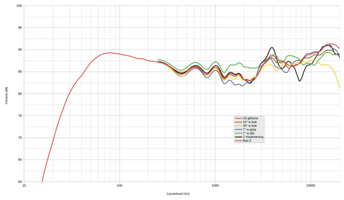

Laboratorium Dali Rubikore 6
Na wstępie dopełnijmy formalności, które w tym przypadku mają duże znaczenie praktyczne. W przypadku 703 S3 i Gold 300 G6 oś główna pomiaru była zbieżna z osią główną konstrukcji, którą zwyczajowo wyprowadza się pomiędzy głośnikiem wysokotonowym i średniotonowym (lub nisko-średniotonowym) i znajdowała się na wysokości 100 cm – jak najbardziej odpowiedniej dla głowy siedzącego słuchacza.
Gdybyśmy natomiast wyprowadzili oś główną pomiędzy nisko-średniotonowym a modułem wysokotonowym Rubikore 6, biegłaby ona na wysokości 80 cm, a to wydaje się być trochę za nisko pod względem typowej pozycji słuchacza. Dlatego ustaliliśmy ją na wysokości 90 cm, pomiędzy kopułką a wstęgowym.
Charakterystyka zmierzona na takiej osi, a dokładnie rzecz biorąc, bo to teraz ważne – na wysokości 90 cm, w odległości 1 m – tradycyjnie oznaczona kolorem czerwonym, ma wyraźne, chociaż łagodne osłabienie w zakresie 1–3 kHz. Można by nawet sądzić, że konstruktor życzył sobie takiego wyprofi lowania, spotykamy je bardzo często, mniejsze lub większe, również w konstrukcjach Dali.
Jednak charakterystyka z osi -7º (niebieska) ma wyższy poziom w tym zakresie, a konstruktorzy najczęściej ustalają najwyższy poziom na osi, która w ich intencji jest właśnie osią główną.
Czyli, załóżmy, że konstruktor chciał, aby do słuchacza docierała charakterystyka, jaką zmierzyliśmy na osi -7º, lecz w swoich działaniach ustalił oś główną za nisko, jak na nasze wymagania, chociaż zgodnie ze zwyczajem, pomiędzy nisko- -średniotonowym a wysokotonowym.
Jeżeli jednak weźmiemy pod uwagę równocześnie, że najprawdopodobniej słuchacz będzie siedział w odległości znacznie większej niż 1 m, to nawet gdy będzie miał głowę na wysokości 90 cm, będzie ona znajdowała się w ”korzystniejszej” pozycji dla odbioru charakterystyki zielonej (wyznaczonej na wysokości 80 cm). Jeżeli bowiem roboczo uznamy ją za charakterystykę z osi głównej, na której powstają najkorzystniejsze relacje fazowe między przetwornikiem nisko-średniotonowym a wysokotonowym, to w odległości np. 3 m, na wysokości 90 cm, będziemy znajdować się względem niej pod kątem tylko ok. 2–3o.
W próbach odsłuchowych, siedząc właśnie w odległości około 3 m, z głową na wysokości około 90 cm, słyszałem mocny, pełny i płynny środek pasma, bez śladu nosowości. Należy to jednak wziąć pod uwagę i nie siadać blisko i wysoko… Na osi +7º osłabienie jeszcze trochę się powiększa (chociaż spotkanie z taką charakterystyką "na siedząco" raczej nam nie grozi).
Model Rubikore 8 jest o 10 cm wyższy od Rubikore 6 i jeżeli ma podobny układ fi ltrów, to tam optymalna charakterystyka przesuwa się 10 cm do góry, co jest oczywiście jeszcze korzystniejsze. Można też stwierdzić, że konfi guracja głośników i filtrów Rubikore 6 jest stworzona do… lekkiego pochylenia obudowy, co każdy użytkownik może przeprowadzić samodzielnie prostymi zabiegami (różnicując wysokość kolców z przodu i z tyłu). Nie odebrałem też żadnej nerwowości, o spowodowanie której można by podejrzewać lekkie, ale jednak, widoczne na każdej osi podkreślenie 4 kHz, a więc w zakresie dużej czułości słuchu.
Biorąc pod uwagę najlepszą (teoretycznie) charakterystykę z osi -7º, możemy ją zmieścić w ścieżce +/-3 dB, w zakresie od ok. 40 Hz (producent podaje 38 Hz) do… nie wiemy, bo nasz pomiar kończy się przy 20 kHz. Na skraju pasma charakterystyka zaczyna już opadać, ale na tej podstawie nie mamy prawa wykluczyć, że ”jakimś sposobem” dociąga do podawanych przez producenta 34 kHz.
Dla ekspertów imponujące będzie coś innego – że udało się tak zorganizować współpracę obydwu wysokotonowych, iż przy bardzo wysokiej częstotliwości podziału (14 kHz), na żadnej badanej osi w płaszczyźnie pionowej nie pojawia się w tym zakresie osłabienie, które wydaje się wręcz nieuniknione na skutek zmiany relacji fazowych – fala 14 kHz ma długość tylko 2,5 cm, a reszta to geometria. Pamiętam pierwsze (i nie tylko…) konstrukcje Dali z hybrydowym modułem wysokotonowym – wcale nie od razu i nie zawsze było tak pięknie.
Innym zwyczajem Dali, widocznym również tutaj, jest lekkie eksponowanie wysokich tonów (na osi głównej i w jej pobliżu), jednak niekoniecznie w celu ”uatrakcyjnienia” brzmienia ich nadreprezentacją. Wiąże się to z rekomendacją ustawienia kolumn osiami równolegle (zamiast skręcania kolumn w stronę miejsca odsłuchowego). Wówczas słuchacz znajdzie się na osi 30º, na której, na skutek naturalnego zawężania charakterystyk w tym zakresie częstotliwości, ich poziom jest już niższy i dopasowuje się do średnich tonów.
Tak jest i tym razem, charakterystyka żółta biegnie względnie równo aż do 15 kHz i opada dopiero powyżej – z tą stratą na samym skraju pasma trzeba się w takiej sytuacji pogodzić. Maskownica, niestety, jak to maskownica – wprowadza wyraźne niekorzystne zmiany, wzmacnia rezonans przy 4 kHz i wywołuje dołek przy 8 kHz. Zdjąć, odłożyć.

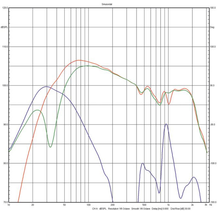

Dali nie oferuje, tak jak konkurenci, opcji regulowania pracy bas-refleksu; akurat w tych kolumnach bardziej by się to przydało niż w 703 S3, bowiem bas z Rubikore 6 jest lekko wyeksponowany i przy ustawieniu pod ścianą może go być za dużo, ale i to możemy spróbować załatwić własnymi środkami, zamykając jeden tunel, a w razie potrzeby nawet dwa.
Obydwie komory mają taką samą objętość i są dostrojone do takiej samej częstotliwości rezonansowej – 32 Hz. Podział obudowy nie służy więc różnicowaniu charakterystyk obydwu 18-tek w tym zakresie, a tylko redukcji fal stojących. Pracę bas-refl eksu pokazujemy na przykładzie głośnika nisko- -średniotonowego (rys. 2), a ponieważ nie mamy do omówienia żadnych regulacji, wykorzystajmy to do krótkiego przypomnienia najogólniejszej zasady działania takiego układu rezonansowego.
Przy częstotliwości rezonansowej na charakterystyce głośnika (zielona) pojawia się odciążenie, a promieniowanie przejmuje otwór (niebieska), chociaż jego szczyt może być trochę przesunięty. Charakterystyka wypadkowa obydwu źródeł (czerwona) przecina charakterystykę otworu przy częstotliwości rezonansowej, ponieważ poniżej fazy promieniowania otworu i głośnika szybko się rozchodzą.
Powyżej częstotliwości rezonansowej szybko zbliżają się do siebie, dlatego charakterystyka wypadkowa leży najwyżej. Obydwa źródła współpracują zgodnie, a efektem tego jest często podbicie basu znacznie powyżej częstotliwości rezonansowej obudowy.
Przykłady różnych możliwych charakterystyk dostarcza ten test, przypadek Rubikore 6 jest dość typowy. Z otworu promieniowane są też rezonanse pasożytnicze – dość wysoki pojawia się przy 940 Hz; to rezonans półfalowy kilkunastocentymetrowego tunelu… jego nowy profil nie był w stanie temu zapobiec.

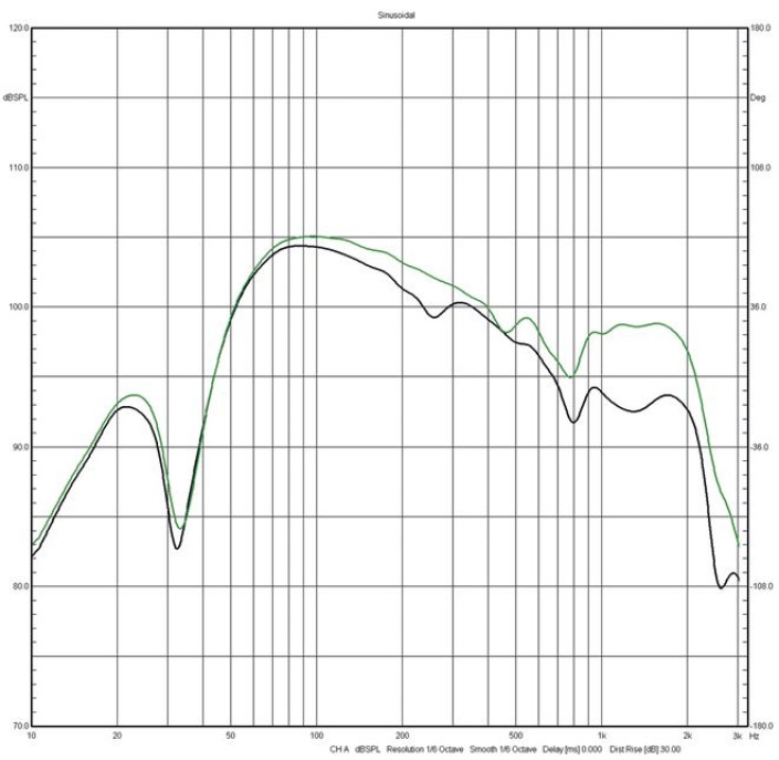

Na rys. 3. pokazujemy charakterystyki obydwu głośników, aby skomentować sposób ich fi ltrowania. Ponieważ jest to pomiar w polu bliskim, kształt charakterystyk jest ”wypaczony” (zbyt stromo opadają w stronę średnich częstotliwości), ale różnice między nimi są zachowane. Charakterystyka dolnej 18-tki (czarna) biegnie blisko górnej 18-tki (zielona) aż do 800 Hz; powyżej odstępuje bardziej, ale wciąż jest blisko… Przy 2 kHz różnica między nimi wynosi tylko ok. 5 dB.
Takie filtrowanie układu dwuipółdrożnego zapewnia utrzymanie niewielkiego przesunięcia fazowego między obydwoma przetwornikami, chociaż przy różnych odległościach od każdego z nich do miejsca odsłuchowego (a dokładnie – przy większej odległości od dolnego), przesunięcie fazy i tak się pojawi, a relatywnie wysoki poziom z dolnego może wtedy zakłócać pracę górnego. Dlatego najwyższy poziom charakterystyki wypadkowej na rys. 1., nie tylko powyżej, ale i poniżej 2 kHz, widzimy na osi -7º, gdy zmniejszamy różnicę odległości od obydwu 18-tek.

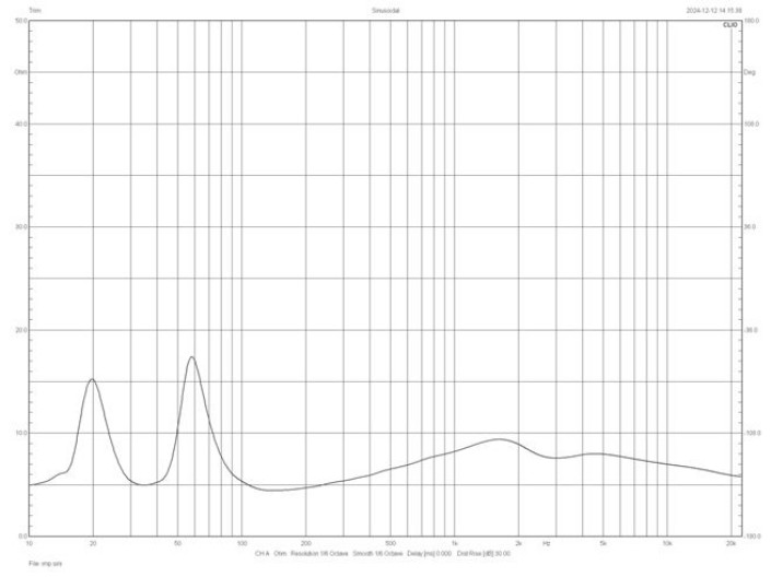

Charakterystyka modułu impedancji też jest typowa dla Dali; jej zmienność w zakresie średnio-wysokotonowym jest niewielka, co ułatwi pracę wzmacniaczom wrażliwszym na gwałtowniejsze zmiany. Minimum przy ok. 150 Hz ma wartość ok. 4 Ω – to w sumie dość łatwe obciążenie, mimo że znamionowo 4-omowe, co producent uczciwie deklaruje; podobnie jak czułość, która wynosi 88 dB i jest to bardzo przyzwoity wynik.
