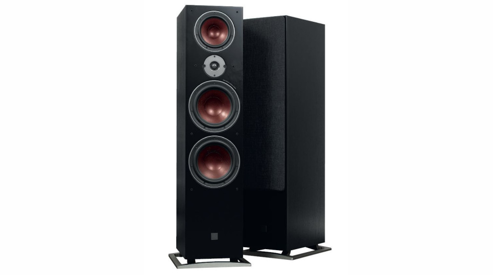

Wykonanie Największy model serii Oberon to rzeczywiście kawał kolumny… Z parą 23-cm niskotonowych, 18-cm średniotonowym i 29-mm kopułką wysokotonową.

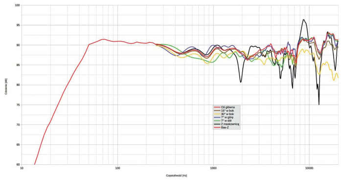

Laboratorium Charakterystyka zrównoważona, stabilna poza osią główną, tylko maskownica wprowadza zaburzenia. Ładne zbocze niskich częstotliwości (łagodne, bez podbicia). Czułość 90 dB, impedancja znamionowa 4 Ω.

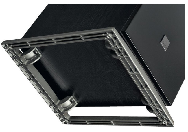

Częścią solidnej konstrukcji jest porządnie zamocowany (już fabrycznie), metalowy cokół.

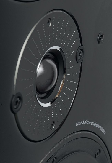

Duża średnica (29 mm), a więc duża cewka i duża powierzchnia kopułki wysokotonowej służą wysokiej mocy i efektywności. Ale w tej sytuacji górna częstotliwość graniczna jest tutaj miłą niespodzianką – charakterystyka swobodnie sięga 20 kHz.
Membrany takie mają dobrze zrównoważone parametry (dostateczna sztywność i dobre tłumienie wewnętrzne przy umiarkowanej masie), są więc dość uniwersalne i Dali stosuje je we wszystkich przetwornikach (z wyjątkiem wysokotonowych), a więc niskotonowych, średniotonowych i nisko-średniotonowych.
Współtworzą one na tyle "spokojne" charakterystyki, bez ostrych rezonansów, że w zwrotnicy wystarczą prostsze fi ltry niższego rzędu (chociaż konstruktorzy Dali nie są wyznawcami filtrów 1. rzędu). Z kolei zawieszenia o niskiej stratności, nieangażujące się zbytnio w wytłumianie rezonansów membrany zapewniają dobrą mikrodynamikę.
To już tradycyjna "filozofia" Dali. Drugiego znanego firmowego elementu już nie ma – a więc wstęgowego przetwornika wysokotonowego, wchodzącego wraz z kopułką w skład "hybrydowego modułu wysokotonowego" w droższych seriach.
Pojedyncza kopułka wysokotonowa nie powinna nas martwić. Dali z jednej strony opanowało trudną sztukę dodawania przetwornika wstęgowego (w roli "supertweetera") przy wysokiej częstotliwości podziału, bez przykrych skutków ubocznych, jednak uzyskiwana poprawa charakterystyk na skraju pasma też nie jest ewidentna.
Jednocześnie Dali doskonali same kopułki i obecnie nawet przy relatywnie dużej średnicy 29 mm (taka jest też w Oberonach) potrafi ą one przetwarzać praktycznie bez spadku i szeroko aż do 20 kHz.

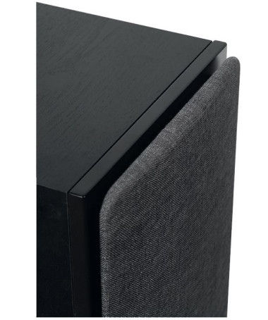

Obudowa jest solidna (o szczegółach dalej), chociaż nie wygląda luksusowo. Wykończona głównie folią drewnopodobną (dwie wersje), z polakierowanym na czarno frontem, zwraca uwagę ładną maskownicą – materiał nie jest standardowo czarny, ale lekko rozjaśniony.
Trzeba jednak wziąć pod uwagę, że odstająca ramka powoduje zaburzenia promieniowania (to nie teoria, ale wyniki pomiarów – odsyłamy do Laboratorium). Dobre wrażenie robi solidny, metalowy cokół (sama obudowa ma 26 cm szerokości, cokół – 33 cm).

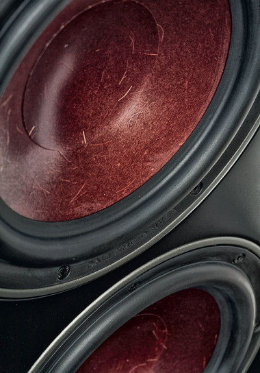

Charakterystyczne dla Dali brązowe membrany przetworników nisko-średniotonowych są wykonane z celulozy z dodatkiem włókna drzewnego. Dodatek ten nie determinuje takiego koloru, jednak można go dostrzec w postaci jaśniejszych „drzazg”, które słabiej zaabsorbowały dodany barwnik niż sama celuloza.

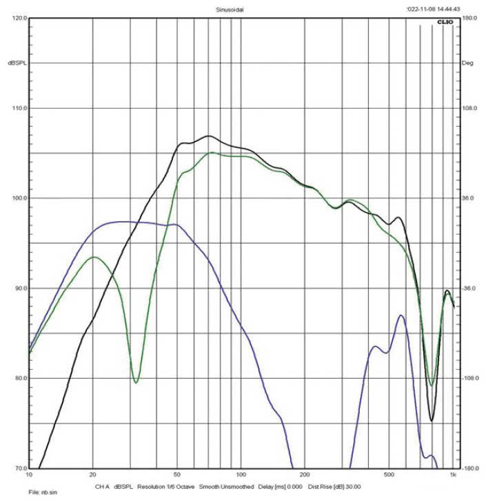

Pozostałą część obudowy podzielono na dwie komory jednakowej objętości, niezależne dla obydwu niskotonowych, z bas-refl eksami wyprowadzonymi na tylnej ściance – tunelami o średnicy 7 cm i długości 24 cm.
Obydwie komory dostrojono więc do takiej samej częstotliwości rezonansowej (31 Hz), podział obudowy nie służył ich różnicowaniu, ale redukcji fal stojących (ta przegroda też jest ustawiona ukośnie, a nawet gdyby była pozioma, to samo zmniejszenie wysokości komór też by pomogło), ponadto przegrody są usztywnieniem obudowy, a oprócz nich są jeszcze poprzeczne listwy.
Częstotliwość podziału między sekcją niskotonową a średniotonowym jest zaskakująco wysoka – wg producenta to 780 Hz i nasze pomiary to potwierdzają.
Tak wysokie filtrowanie pewnie nie spodobałoby się wielu konstruktorom, zwłaszcza przy dużym średniotonowym, który kusi, aby w pełni wykorzystać jego wydajność w niższym podzakresie, jednak oszczędzanie go też ma swoje zalety – nie będzie obciążony termicznie, "wyższy środek" będzie przetwarzany czyściej, a dzięki równocześnie wytrzymałej sekcji niskotonowej cały zespół będzie mógł przyjąć większą moc i zagrać głośniej.
Obniżenie częstotliwości podziału mogłoby poprawić brzmienie samych średnich tonów... ale przy ograniczeniu dynamiki i maksymalnego SPL. A kto by tak wolał, niech kupuje inne kolumny. Częstotliwość podziału z wysokotonowym też nie jest niska (3,4 kHz), co przy filtrowaniu przynajmniej 2. rzędem będzie dla 29-mm kopułki bardzo bezpieczne.

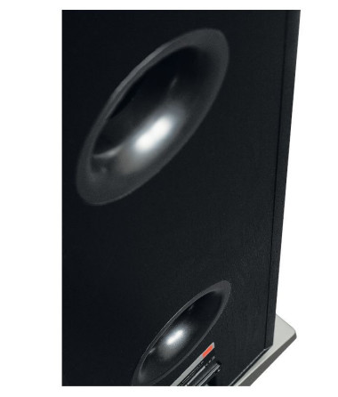

Dwa tunele (wyprowadzone z niezależnych komór obydwu przetworników niskotonowych) mają długość 24 cm, dzięki czemu nawet przy ich dużej powierzchni (korzystnej dla ograniczenia kompresji) częstotliwość rezonansowa bas-refleksu jest niska (31 Hz).

Skoro w odsłuchu wspomnieliśmy o Opticonach 6 mk2, więc i tutaj zróbmy krótkie porównanie zmierzonych charakterystyk, tym bardziej że jest ciekawe.
Dość rozsądne byłoby oczekiwanie, że większe Oberony 9 będą miały wyższą efektywność, może niżej rozciągnięty i wzmocniony bas, za to Opticony 6 – charakterystykę lepiej wyrównaną, skoro kierowane są do audiofilów wymagających neutralności i jakości, a nie "ilości" dźwięku.
Tymczasem wcale tak nie jest: Opticony 6 mają wyeksponowane skraje pasma i "skazę" w zakresie średnich częstotliwości (zapadłość przy 2,5 kHz), a Oberony 9 utrzymują charakterystykę (nie tylko na osi głównej) przynajmniej w ścieżce +/-3 dB, co producent deklaruje dla zakresu 35 Hz – 26 kHz.
Tutaj jednak może pojawić się pewien niedosyt, bowiem pasmo, jakie my zmieścimy w takiej tolerancji, zaczyna się od ok. 42 Hz. Wynik wydaje się nienadzwyczajny dla tak dużej konstrukcji, jeżeli jednak stwierdzimy, że przy 35 Hz notujemy spadek 6 dB (względem poziomu średniego z całego pasma), zabrzmi to już lepiej.
Wciąż nie do końca będzie satysfakcjonować tych, którzy rozglądają się za tak dużymi paczkami w nadziei zejścia do samej granicy pasma akustycznego, jednak i tutaj jest się z czego cieszyć, bowiem kształt charakterystyki jest korzystny z kilku względów – nie eksponuje "średniego" basu, nachylenie jest względnie łagodne (jak na bas-refleks), przez co przy 30 Hz mamy spadek -10 dB i dotąd można spodziewać się pełnej "słyszalności" basu w typowym pomieszczeniu i ustawieniu, dzięki odbiciom od wielu dużych powierzchni (promieniowanie w warunkach "1/8 przestrzeni"), jak też dobrej odpowiedzi impulsowej ("kontroli").
Do analizy pracy sekcji niskotonowej jeszcze wrócimy, a teraz spójrzmy na dwa kolejne, już spodziewane atuty Oberonów. Czułość jest wysoka (90 dB) i chociaż kilka innych konstrukcji tego testu powtórzyło taki wynika albo się do niego zbliżyło, to Oberon 9 dodaje do niego coś jeszcze.

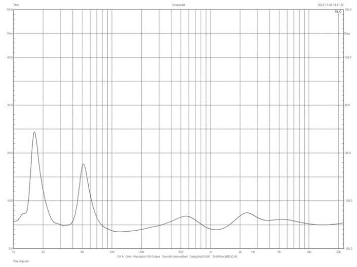

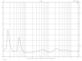

A co do impedancji, to mimo że znamionowa 4-omowa (co producent też uczciwie przyznaje, a wynika to z 3,2-omowego minimum przy 120 Hz), to nie wygląda na bardzo trudną – zmienność w zakresie średnio- -wysokotonowym jest niewielka, chociaż dwa szczyty w zakresie niskotonowym dość wysokie. W sumie kolumny dobre dla każdego "normalnego" wzmacniacza, z wyjątkiem takich (nienormalnych), które "siadają" przy 4 Ω.
