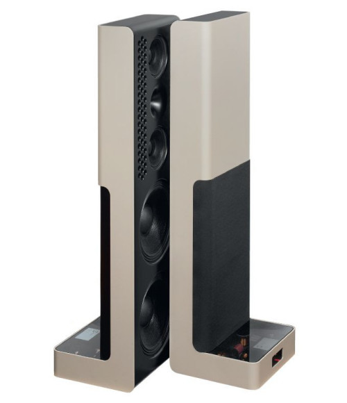

Front został wykonany z grubego mdf-u, w którym ukształtowano duże zaokrąglenia krawędzi dolnej i górnej, wyprofilowano falowód wysokotonowego i wykonano kilkadziesiąt otworów specjalnej komory średniotonowych.
Forma jest oryginalna i nowoczesna, technicznie-lajfstajlowa. Na pewno nie jest klasyczna, o ile w ogóle w przypadku otwartej odgrody można mówić o klasyce. Przygotowano trzy wersje kolorystyczne: całkowicie czarną, czarno-białą (na biało jest polakierowany stalowy stelaż, na czarno – panel z mdf-u) i bardziej "meblową", czyli dębowo- czarną (z dębowym panelem i czarnym stelażem).
Konstrukcja stoi dość stabilnie. Podstawa znajdująca się tylko z tyłu daje najlepsze zabezpieczenie przed upadkiem do tyłu; do przodu łatwiej ją wychylić, ale aby dosłownie ją przewrócić, trzeba by z premedytacją użyć dużej siły. Jeszcze lepsza stabilność wymagałaby wysunięcia podstawy do przodu, a to skomplikowałoby i popsuło wygląd.
Patrząc od przodu, widzimy elegancką, płaską powierzchnię i wszystkie głośniki, których nie można zasłonić maskownicą. Nie jestem miłośnikiem maskownic, zwykle mają negatywny wpływ na dźwięk, ale można nad tym popracować i uzyskać dobre efekty, a tutaj naprawdę by się przydała – niektórzy użytkownicy będą zakochani w widoku takiej baterii głośników, inni nie.

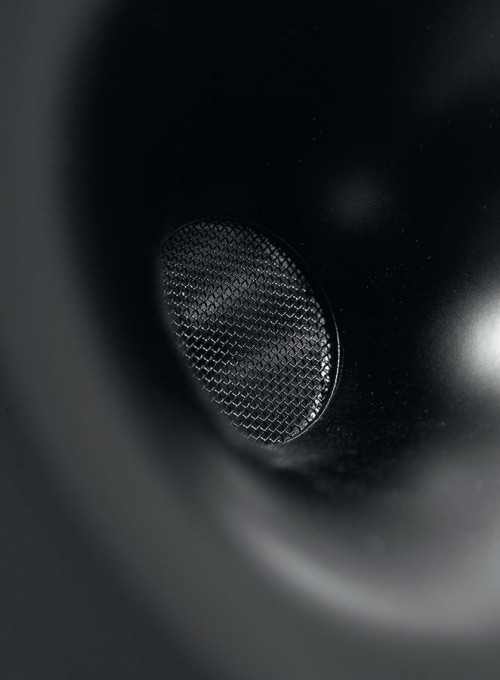

Tubowy głośnik wysokotonowy zapewnia optymalne charakterystyki kierunkowe bez specjalnych rozwiązań – wystarczy dopasowany falowód.

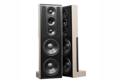

Silent Pound Challenger II - układ głośnikowy

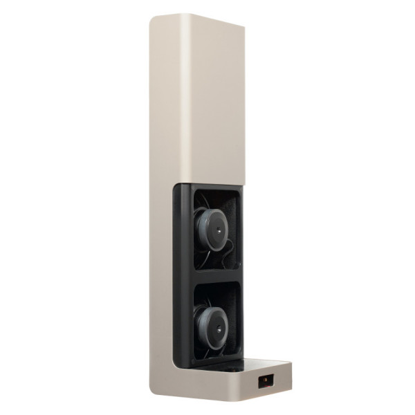

Układ głośnikowy wygląda na trzydrożny; jest jednak trzyipółdrożny, bowiem różnie filtrowane są niskotonowe (dolny niżej). Powyżej 30-cm niskotonowych znajduje się lokalny układ symetryczny z dwoma 16-cm średniotonowymi i wysokotonowym w falowodzie – znajdującym się na optymalnej wysokości 100 cm. Konfiguracja głośnikowa obserwowana z przodu niemal niczym nie zdradza wyjątkowości tej konstrukcji.
Fakt, że niskotonowe pracują w otwartej odgrodzie, w żaden sposób nie jest widoczny od frontu i nie wywołuje żadnych przetasowań. Tylko otwory obok sekcji średniotonowej wyglądają nietypowo… Ale może to tylko sposób na rozpraszanie odbić od przedniej ścianki? Średniotonowe nie promieniują już z klasycznej otwartej odgrody.
I chociaż pozornie łatwo byłoby to zrealizować i większość konstruktorów tak też traktuje tę sekcję (gdy niskotonowe są już w otwartej odgrodzie), to charakterystyki z tego wynikające nie były odpowiednie dla projektanta Silent Pound. Postanowił skupić promieniowanie tylko do przodu (w kierunku słuchacza), eliminując promieniowanie do tyłu skuteczniej niż to możliwe ze "zwykłej" obudowy zamkniętej.

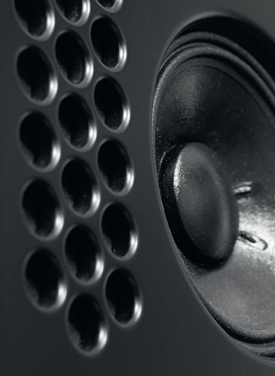

Po obydwu stronach sekcji średnio-wysokotonowej znajduje się szereg otworów przysłoniętych akustycznie transparentnym materiałem (takiego typu, jakiego używa się w maskownicach), nie są to więc otwory stratne; przedostaje się przez nie prawie cała energia falpromieniowanych przez tylne strony membran średniotonowych; biegnie od nich do otworów dość krótką drogą kilkunastu centymetrów, ale to wystarczy do odpowiedniego przesunięcia ich w fazie – aby w wyznaczonym zakresie częstotliwości (300–1700 Hz) dodawały się do fal promieniowanych przez przednie strony membran i zwiększały ciśnienie.
Jednak najlepsza zgodność fazowa pomiędzy głośnikami a otworami (i między nimi samymi) będzie występować na osi głównej, a pod większymi kątami będzie powstawać przesunięcie powodujące osłabienie charakterystyki, stąd efekt zawężania wiązki w pobliżu osi głównej.
Można sobie wyobrazić, że głośniki średniotonowe wraz z otworami tworzą większą membranę, a większe membrany mają węższe charakterystyki kierunkowe. W płaszczyźnie pionowej dodatkowo zawęża je współpraca dwóch średniotonowych, w dodatku rozsuniętych przez wysokotonowy. Ale to już właściwość typowa dla wszystkich układów symetrycznych.
Zastosowany system ma zdolność skupiania promieniowania w okolicy osi głównej, zarazem w optymalnym zakresie kątów charakterystyka ma wysoki poziom i zmienia się nieznacznie ("sweet spot" nie jest bardzo mały).
Ponadto producent zwraca uwagę na fakt, że w takiej obudowie – faktycznie działającej jak otwarta odgroda, tyle że kierującej promieniowanie od tylnej strony membrany do przodu – nie następuje oddziaływanie na głośnik skończonej podatności powietrza, tak jak w typowych komorach zamkniętych.

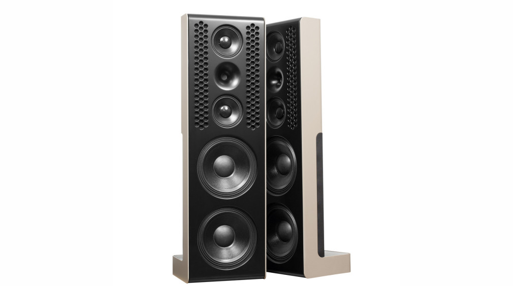

Dla głośników średniotonowych przygotowano specjalną komorę, z otworami promieniującymi falę od tylnej strony membrany z odpowiednim przesunięciem fazy.
Charakterystyki sekcji średniotonowej mają płynnie przejść w charakterystykę wysokotonowego, czemu służy też jego falowód – rozwiązanie obecnie często stosowane przez wielu konstruktorów.
Tutaj nie ma już żadnych sztuczek z obudową i wykorzystaniem promieniowania od tylnej strony membrany, które jest w typowy sposób wytłumiane w małej komorze za magnesem wysokotonowego.
Wysokie tony, zwłaszcza po zastosowaniu falowodu, są rozpraszane w optymalnym kącie i nie ma powodu, aby zawężać je jeszcze bardziej. W głębi falowodu widać siateczkę, jaka zwykle występuje w przetwornikach kompresyjnych; więcej szczegółów na temat wysokotonowego producent nie podaje.

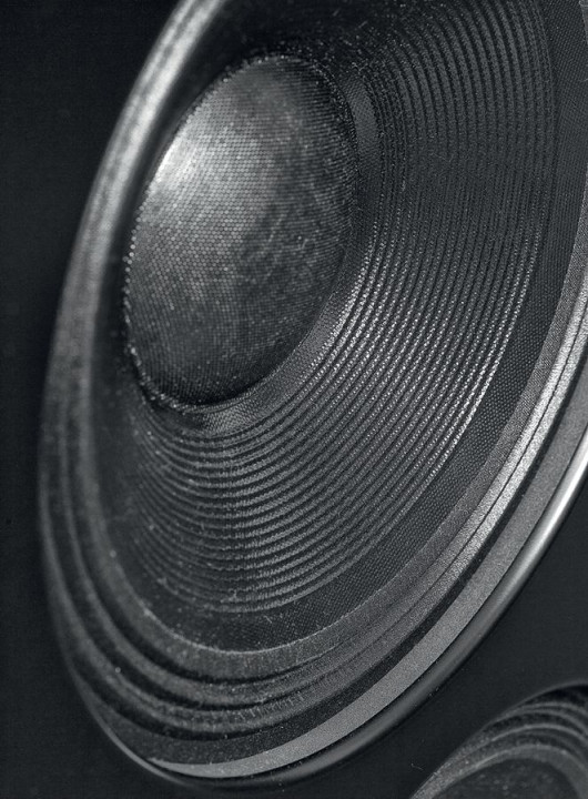

Głośniki średniotonowe mają membrany celulozowe, powlekane, na zawieszeniach z impregnowanej tkaniny. Ich nakładki przeciwpyłowe mają średnicę 5 cm, która prawdopodobnie odpowiada średnicy cewki.
W specyfikacji są określone jako nisko-średniotonowe, i chociaż w tym systemie pełnią rolę średniotonowych, to faktycznie mogą być zdolne do przetwarzania również niskich częstotliwości.
Niskotonowe podobnie – membrany celulozowe (ale tym razem z koncentrycznymi przetłoczeniami), powlekane, na zawieszeniu z tkaniny, wyglądają "profesjonalnie", a nie "hajfajowo", jednak właśnie głośniki profesjonalne mają zwykle wysoką efektywność, która w otwartej odgrodzie jest parametrem kluczowym, aby móc uzyskać choćby przyzwoitą, końcową efektywność systemu.

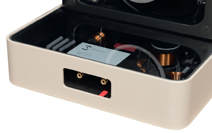

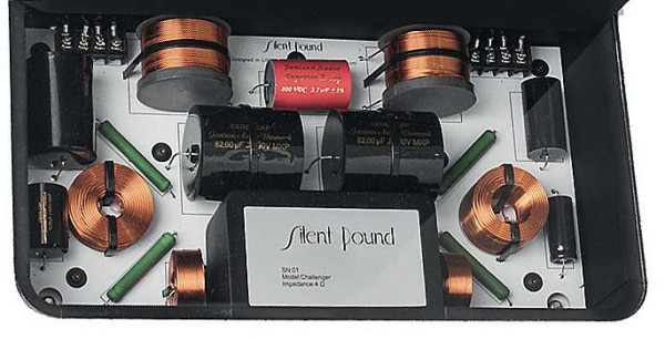

Zwrotnica jest umieszczona w podstawie – dobry pomysł, podstawa dla stabilizacji i tak musi być, a w pionowej części konstrukcji jest za mało miejsca. Wnęka została zamknięta od góry płytką pleksi, przez którą dobrze widać wszystkie elementy, elegancko zmontowane na płytce drukowanej, dokładnie dopasowanej do podstawy.
Postarano się nawet o ułożenie elementów w sposób nieco "dekoracyjny", w dużym stopniu symetryczny, chociaż nie ma to nic wspólnego z topologią zwrotnicy i torem sygnału. Większość kondensatorów jest polipropylenowa – to popularne Cross-Capy, jeden Superior Z-Cap, do tego jeden elektrolit. Dwie średnie i dwie małe cewki są powietrzne, najpewniej znajdują się w sekcjach średniotonowej i wysokotonowej; dwie największe – rdzeniowe – w sekcji niskotonowej.
Układ został wyposażony w regulację niskich i wysokich częstotliwości; regulację niskich oznaczono jako 0/-3 dB, regulację wysokich – 0/+2 dB, a jak dokładnie działają, przedstawiamy w Laboratorium.

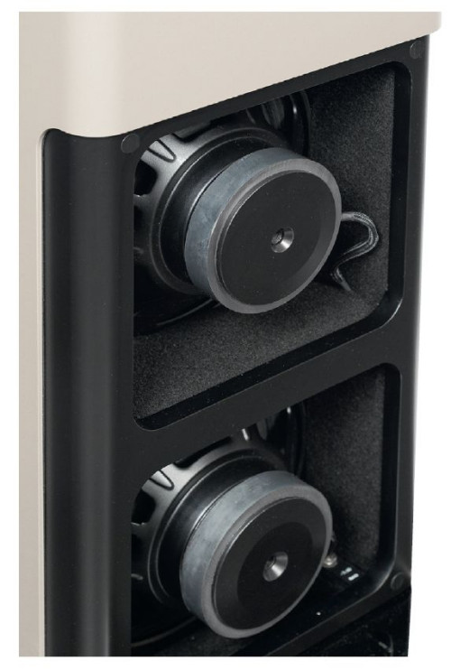

Praca w dipolu wymaga od głośników niskotonowych szczególnych parametrów, ale przede wszystkim wysokiej efektywności (wyjściowej).

Sekcja niskotonowa Challengera II działa w typowym systemie otwartym.
Bez względu na to, czy byłby to bas-refleks, band-pass, linia transmisyjna, obudowa zamknięta – fala od tylnej strony membrany nie może się swobodnie rozejść, jest uwięziona w takim czy innym układzie akustycznym, co powoduje powstawanie fal stojących i innych pasożytniczychzjawisk rezonansowych (w praktyce dipole też są na to narażone).
Nawet najdoskonalej wytłumiona obudowa zamknięta nie jest wolna od problemów; fale wracają do membrany, pobudzają do wibracji ścianki, zresztą silne wytłumienie wywołuje niekorzystne akumulowanie energii.
Każda obudowa wpływa na parametry głośnika, czasami korzystnie, zwykle nie, ale wydaje się, że jesteśmy na to skazani, od kiedy zrozumieliśmy, iż przednia i tylna strona membrany pracują w przeciwnych fazach i dlatego promieniowanie jednej z tych stron musimy "zneutralizować" albo przesunąć w fazie (w układzie akustycznym – rezonansowym), aby nie pozwolić na "zwarcie akustyczne" promieniowania obydwu stron membrany, które doprowadziłoby do jego wygaszenia. Taka jest pierwsza zasadnicza rola każdej obudowy… również otwartej odgrody.
Otwarta odgroda to obudowa "szczątkowa", która minimalizuje negatywne efekty rezonansowe, ale w zamian pozwala dużej części energii "zniknąć". W ten sposób doszliśmy do głównego wątku, którego rozpracowanie będzie wymagało trochę bardziej zaawansowanych pojęć i kalkulacji.

Zwrotnica jest skomplikowana, wymaga tego układ trzyipółdrożny z dodatkowym fi ltrem górnoprzepustowym sekcji niskotonowej i regulatorami poziomu niskich i wysokich tonów. Zwrotnicę umieszczono w podstawie i od góry przykryto płytą pleksi.

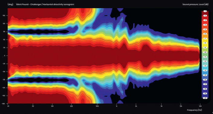

Jeżeli jednak ulokowalibyśmy słuchacza z boku, albo ogólniej – w płaszczyźnie odgrody, a więc w takiej samej odległości od obydwu stron membrany, to bez względu na wielkość odgrody, odbierane przez niego ciśnienie wypadkowe byłoby zerowe.
Z klasycznej otwartej odgrody (dipola) kształtuje się ósemkowa charakterystyka kierunkowa – z największym ciśnieniem na osi głośnika, z przodu i z tyłu, gdzie różnica dróg od obydwu stron membran jest największa; i zerowym w płaszczyźnie odgrody, gdzie różnica dróg jest zerowa.
W pobliżu płaszczyzny odgrody ciśnienie jest bardzo małe, fale od obydwu stron membran znoszą się, w rezultacie znacznie mniej będzie odbić fal od tych powierzchni pomieszczenia, które leżą w okolicy przecięcia przez płaszczyznę, w której leży odgroda. Nie tylko od ścian bocznych – również od sufitu i od podłogi.
Głośniki w konwencjonalnych obudowach, dowolnego typu, generują w zakresie niskich częstotliwości w przybliżeniu kuliste charakterystyki kierunkowe, wywołujące dużo odbić. Wytłumienie pomieszczenia niewiele w tym zakresie pomoże, praktycznie nie jest skuteczne poniżej 100 Hz, nawet za pomocą bardzo intensywnych środków.

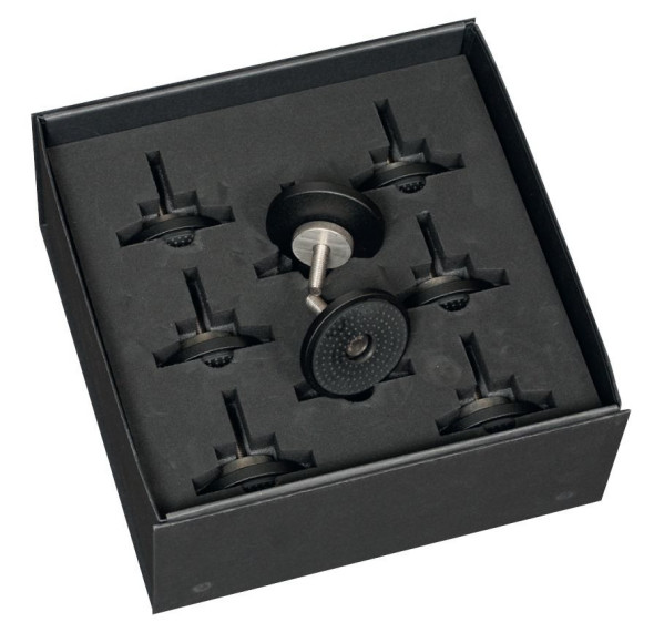

W komplecie są  regulowane nóżki, zapakowane w eleganckie pudełko.

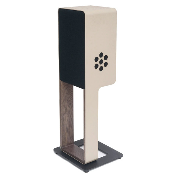

Bloom – druga konstrukcja Silent Pound – konsekwentnie w układzie dipola, jeszcze bardziej "spakowanego".

Głośniki zainstalowane w płaskiej odgrodzie (jej głębokość 15 cm jest pomijalna dla zjawisk w zakresie niskich częstotliwości, które analizujemy) nie mogą wykreować istotnie innej – niż ósemkowa – charakterystyki kierunkowej, co zresztą producent potwierdza przedstawianą przez siebie ilustracją (zmierzoną charakterystyką). Nie będziemy wchodzić w szczegółowe rachunki, ale trzeba zaznaczyć ważną rzecz, która w największym stopniu ogranicza projektowanie i zastosowanie otwartej odgrody:
Na skutek wzajemnego wygaszania się dużej części energii, promieniowanej przez obydwie strony membrany w przeciwnych fazach, układ taki ma niską efektywność w zakresie najniższych częstotliwości.
Nawet na osi relatywnie najwyższego ciśnienia, skierowanego do przodu i do tyłu, jest on niższe, niż byłoby z konwencjonalnej obudowy promieniującej dookólnie.
Umiarkowane (w relacji do długości fal niskich częstotliwości) wymiary odgrody powodują, że korzystne przesunięcie fazy promieniowania tylnej strony membrany w zakresie najniższych częstotliwości jest niewielkie nawet na tej osi.

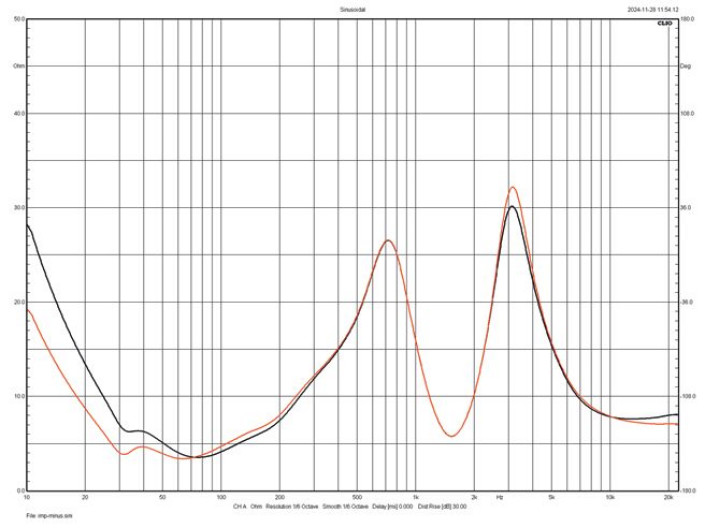

Laboratorium Silent Pound Challenger II
Mieliśmy już różne przeprawy z pomiarami kolumn, które niełatwo im się poddawały (w znaczeniu uzyskania prawidłowych wyników), ale Challenger II był chyba najtrudniejszym zadaniem i trzeba przyznać, że nie do końca sobie z nim poradziliśmy. Nie ma tutaj ani błędu w konstrukcji, ani w naszych działaniach, lecz jest specyfi ka układu "otwartej odgrody", ograniczenia stosowanej przez nas techniki pomiarowej, a także parę zagadek, których do końca nie wyjaśniliśmy.
Odbyły się nawet dwie niezależne, odległe w czasie i miejscu, sesje pomiarowe, bowiem wyniki pierwszej nasuwały po analizie podejrzenia, iż coś poszło nie tak. Jednak drugie podejście wszystkiego nie wyjaśniło, mimo wykonania ze szczególnym namysłem wielu pomiarów różnymi metodami (i z udziałem producenta!).

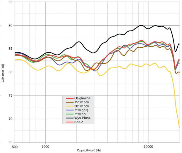

Problemy sprawiło ustalenie charakterystyki w zakresie niskich częstotliwości, czego spodziewaliśmy się ze względu na sposób działania dipola, ale początkowo wydawało nam się, że mamy na to sposób, pozwalający przynajmniej z dobrym przybliżeniem zmierzyć i pokazać charakterystyki w tym zakresie. Można by pokazać cały szereg pomiarów i długo je komentować, nie dochodząc do ostatecznej konkluzji. Dlatego nie zrobimy tego, a przedstawimy tylko te charakterystyki i ustalenia, które nie budzą wątpliwości.
Pomiar metodą mls (z wyeliminowaniem odbić przez zakończenie okna czasu odpowiedzi impulsowej w odpowiednim miejscu) dał charakterystyki widoczne na rys. 1. Obejmują one zakres od 500 Hz wzwyż (zwykle sięgamy nim niżej, ale dla pewności, że obraz jest prawidłowy, tym razem lepiej jest zakres zawęzić).
Zwykle krzywa czerwona tej rodziny charakterystyk jest kontynuowana w zakresie niskotonowym, pochodząc już z pomiaru w polu bliskim, jednak tym razem pomiar ten dawał niepewne wyniki. Charakterystyki z prawie wszystkich badanych osi, z wyjątkiem zmierzonej pod największym kątem 30O (w płaszczyźnie poziomej), leżą bardzo blisko siebie. Ustabilizowanie charakterystyki w płaszczyźnie pionowej nawet w takim niewielkim zakresie kątów, jaki stosujemy (+/-7O), nie jest łatwe przy układzie symetrycznym, zwłaszcza przy relatywnie dużych głośnikach, których centra akustyczne są rozsunięte.
Z pomocą może jednak przyjść niska częstotliwość podziału, która przez producenta nie jest jednoznacznie podawana, ale pada sugestia, że sekcja średniotonowa pracuje do 1,7 kHz, co jest bardzo prawdopodobne, biorąc pod uwagę rodzaj zastosowanego wysokotonowego (z falowodem) i wyniki pomiarów. Na charakterystykach widać lekkie osłabienie przy 3 kHz (które swoją drogą może nawet przyjemnie brzmieć), ale raczej nie ma ono wiele wspólnego z częstotliwością podziału.
Prawdopodobnie jest efektem odbić fal od bocznych krawędzi (mimo że falowód zawęża promieniowanie), dlatego znika na charakterystyce pod kątem 30o (na skutek różnych odległości mikrofonu od obydwu bocznych krawędzi), która okazuje się… najlepiej wyrównana. Pozostałe, po przejściu przez dołek przy 3 kHz, wznoszą się, poziom wysokich tonów leży ok. 3 dB wyżej niż średnich – i to w pozycji neutralnej przełącznika, który w pozycji +2 dB wzmacnia wysokie tony o kolejne… nie dwa, ale aż cztery decybele (krzywa czarna).
W próbach odsłuchowych, mimo że rządził bas, wysokich tonów też nie brakowało, i nawet nie próbowałem ich dodawać. Nie mogę więc ostatecznie wypowiedzieć się na temat rezultatów tak znacznego podbicia góry pasma, ale na podstawie takich wyników pomiarów nie wydaje się ona potrzebna.
Tym bardziej, że wzmocnienie rozciąga się już od 2 kHz (tworząc tam górkę) i będzie brzmienie teoretycznie bardzo rozjaśniało, pozostawiając średnie tony w "uścisku" basu i góry. Według zaleceń producenta, kolumny powinny być lekko skręcone w stronę miejsca odsłuchowego (i tak też były w naszej sesji odsłuchowej), czyli skierowane osiami ok. 15O, na których wysokie tony wciąż są lekko wyeksponowane (nawet w pozycji neutralnej przełącznika).
Producent przedstawia charakterystykę w całym pasmie akustycznym, w pełnym kącie 360O; wymiar ciśnienia akustycznego w skali do -20 dB jest pokazany kolorami: od najwyższego – czerwonego, aż do najniższego – ciemnoniebieskiego; ciśnienie niższe od -20 kHz jest czarnym tłem.
Na pierwszy rzut oka nasze pomiary nie pokrywają się z firmowym "sonogramem", bowiem pod kątem 30O nie stwierdziliśmy nadmiaru energii przy 1,2 kHz i 3 kHz. Możliwe jednak, że charakterystykę z osi głównej "ustandaryzowano", czyli przypisano jej poziom 0 dB i wykres pokazuje nie bezwzględny poziom, ale względny – zmiany względem charakterystyki z osi głównej. Wtedy nasze pomiary byłyby bardziej zgodne, bowiem przy 3 kHz, pod kątem 30O mamy względny wzrost poziomu… gdyż nie mamy tam osłabienia widocznego na osi głównej.
Jednak zasadniczym zjawiskiem, jakie obserwujemy na fi rmowym wykresie, jest skupienie promieniowania w dość regularnej ścieżce (zakresie kątów) w całym zakresie częstotliwości, co skłania producenta do deklarowania cechy "constant directivity", jednak z dodatkiem dwóch "skrzydeł" w zakresie niskich częstotliwości (do ok. 400 Hz), które pokazują promieniowanie do tyłu. Gdyby złożyć te dwie połówki, do około 200 Hz dałyby "jęzor" o podobnej szerokości jak promieniowanie do przodu, bo konstrukcja jest niemal symetrycznym dipolem w zakresie niskotonowym.
Założenie "stałej kierunkowości" nie jest więc spełnione w całym pasmie, energia niskich częstotliwości, biegnąca do tyłu, z pewnością nie zostanie za kolumną wytłumiona, lecz odbije się i prędzej czy później dotrze do miejsca odsłuchowego. To jednak nie przekreśla zalet dipola, bowiem i tak generuje on znacznie mniej odbić – w przypadku promieniowania wszechkierunkowego kolor czerwony (najwyższego ciśnienia) pojawiłby się w całym zakresie kątów; w płaszczyźnie bocznej (którą znajdziemy pod kątami +/-90º) kolor jest czarny – ciśnienie jest znikome.
W zakresie średniotonowym specjalna obudowa "przekierowała" ciśnienie od tylnych stron membran do przodu, a w zakresie wysokotonowym kształt charakterystyki determinuje falowód. Zmierzyliśmy również szereg charakterystyk w polu bliskim, których nie będziemy pokazywać ze względu na wspomniane wątpliwości, mimo to pozwalają one stwierdzić kilka rzeczy. Okolice 120–150 Hz są wyeksponowane (co potwierdzał też pomiar szumem tercjowym, wykonany w większym zakresie kątów i zbierający odbicia pomieszczenia).
Charakterystyka opada umiarkowanie aż do 30 Hz, dopiero poniżej nabiera większego nachylenia, ze względu na fi ltrowanie górnoprzepustowe ("subsoniczne"), które ma zabezpieczyć głośniki niskotonowe przed zbyt dużą amplitudą.
,p> Głośniki niskotonowe są różnie fi ltrowane (dolnoprzepustowo); dolny niżej, przy 200 Hz różnica wynosi ok. 6 dB. Regulacja poziomu (drugi przełącznik, oznaczony -3dB) obniża go poniżej ok. 70 Hz, przy 30 Hz różnica wynosi 4 dB. Częstotliwość podziału między sekcją niskotonową a średniotonową wynosi ok. 250 Hz.
Charakterystyka impedancji potwierdza zastosowanie fi ltrowania górnoprzepustowego (sekcji niskotonowej) – przejawia się on wzrostem poniżej 30 Hz; dwie krzywe (czerwona i czarna) dotyczą różnych pozycji przełącznika poziomu niskich częstotliwości, bardziej stroma krzywa wiąże się z niższym poziomem (przełącznik w pozycji -3 dB), co wskazuje na nieco "wyższe" filtrowanie. Nie widać za to typowego szczytu rezonansu przy częstotliwości rezonansowej głośnika, prawdopodobnie został on poddany linearyzacji. Również rozchodzenie się charakterystyki w zakresie wysokich częstotliwości ma związek z regulacją poziomu w tamtym zakresie.
Minimalna wartość impedancji w zakresie niskich częstotliwości to ok. 3,5 Ω przy ok. 50 Hz; oznacza to 4-omową impedancję znamionową, zgodnie z deklaracjami producenta. Takie minimum nie powinno sprawiać problemu większości wzmacniaczy, ale dla oceny stopnia "trudności" obciążenia, należy też wziąć pod uwagę dużą zmienność – wysokie szczyty przy 700 Hz i 3 kHz (związane z zastosowaniem fi ltrów wysokich rzędów), jakich niektóre wzmacniacze nie lubią.
Producent podaje czułość 88 dB, my oszacowaliśmy ją na 86 dB, co dla dipola tej wielkości i tak jest wynikiem bardzo dobrym.
