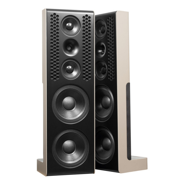

Wykonanie Konstrukcja oparta na koncepcji otwartej odgrody (dipola); para 30-cm niskotonowych, para 16-cm średniotonowych, tubowy wysokotonowy. Nowoczesna forma, pierwszorzędne wykonanie.

Nie pamiętam już, jak dokładnie Challengery II były ustawione na Audio Show dwa lata temu, ale najwyraźniej o wszystko zadbano, bo wrażenie było bardzo dobre.
Teraz stały ok. 2 m od ściany za nimi i nieco mniej od ścian bocznych; były lekko skręcone w kierunku miejsca odsłuchowego, ok. 20º, ale nie do końca.
Ustawione najlepiej, jak to było możliwe, i odpowiednio napędzone, grają mocno, swobodnie, dobitnie. Trudno będzie o nagranie, na którym nie zademonstrują swojego potencjału niskotonowego.
Bas jest ofensywny, twardo-sprężysty. Sam konstruktor przyznaje, że jego celem było uzyskanie mocnego uderzenia. To nawet coś więcej; nie jest to bas konturowy, punktowy, ale gęsty, soczysty, na wielu nagraniach wręcz potężny. Taki efekt z dipola to zjawisko rzadkie i frapujące. Po takich konstrukcjach spodziewam się dynamiki, dokładności, "szybkości", jestem też przygotowany na swoistą oszczędność. Natomiast Challengery II starają się dostarczyć wszystko naraz i zupełnie zaprzeczyć… niemal prawom fizyki.
Bas był aktywny również w bardzo niskich rejestrach; może nie samym skraju pasma, ale wszędzie tam, gdzie dociera 99% muzyki. I kluczem jest to, że był "aktywny", a nie "obecny". Ten bas walczy, atakuje, wibruje; jest fundamentem stabilnym, solidnym i ciężkim. Nie chwieje się, nie rozpływa, faktycznie bardziej uderza niż kołysze.
Chcąc trochę utemperować bas, przełączyłem regulatory na pozycję -3 dB. Taka zmiana może być korzystna, więc dobrze, że jest możliwa, ale nie prowadzi do pełnego uspokojenia; ubywa najniższego basu, cały dźwięk staje się przez to lżejszy, ale pozostaje "górka" wyższego basu, konsekwentnie prowadząca akcję w każdej muzyce, która tylko może ją sprowokować.

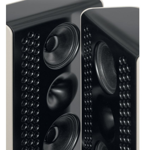

W konstrukcji wykorzystano głośniki profesjonalne (to pojęcie dość ogólne, ale w tym przypadku uprawnione), przede wszystkim ze względu na ich parametry, zwłaszcza wysoką efektywność głośników niskotonowych, potrzebną w konstrukcji dipola.
Nie musiało to jednak mieć wpływu na ogólny profil brzmienia, o którym bardziej decyduje konstruktor, strojący zwrotnicę i w tym miejscu kształtujący charakterystykę częstotliwościową.
