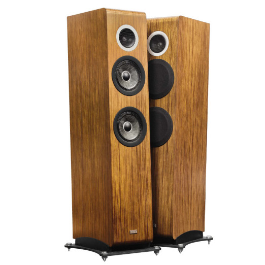

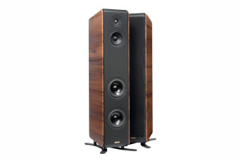

E2 jest układem dwuipółdrożnym, a więc zasadniczo dość prostym. W jego składzie są typowe dla takiej konfiguracji trzy przetworniki – niskotonowy, nisko-średniotonowy i wysokotonowy, o również typowych średnicach i w obudowie o zupełnie "normalnej" wielkości. Jednak TAD nie robi kolumn pospolitych, więc nawet z grubsza konwencjonalny układ dwuipółdrożny zawiera nieco specjalnych i zaawansowanych rozwiązań.
Evolution Two E2 należy do serii Evolution i zajmuje w niej miejsce szczególne. Wszystkie pozostałe "Ewolucje", bez względu na wielkość – a więc zarówno podstawkowe (Compact E1 i Micro E1), jak wolnostojące (E1 i Grand E1) – to układy trójdrożne, z najważniejszą cechą TAD-ów: koncentrycznym modułem średnio-wysokotonowym. Wszystkie mają w symbolu jedynkę. Dwa z nich (Compact E1 i Grand E1) testowaliśmy pół roku temu i w ten sposób poznaliśmy to, co TAD ma w serii Evolution najlepszego.
TAD Evolution Two E2 jest na tym tle technicznie skromniejszy, ale przecież nie najmniejszy. Pod względem ceny idzie niemal łeb w łeb z najmniejszym Micro E1, jednak jego zalety są rozłożone inaczej. Trochę kosztem zaawansowania i wyrafinowania, jakie jest przywilejem nawet najmniejszych Micro E1, E2 ma wyższą moc, lepsze rozciągnięcie basu, czyli oferuje możliwości, jakie procentują "na co dzień", zapewniają większą uniwersalność, na wciąż wysokim poziomie precyzji i innych przymiotów kolumn tej klasy. E2 mają większy zakres dynamiki, mogą zagrać głośniej, a to też ważne dla naturalnego odtworzenia muzyki w różnych okolicznościach.
Jakość nie sprowadza się do detaliczności i przestrzenności, a przyjemność słuchania – do monitorowania i delektowania się niuansami. Za kolumny TAD-a, które potrafią pod każdym względem więcej niż E2, czyli za E1, trzeba zapłacić mniej więcej dwa razy więcej niż za E2.
Zastanawiające jest tylko, dlaczego 3 lata po wprowadzeniu E2 wciąż są one samotną "Dwójką". Skoro zdecydowano się zrezygnować z modułu koncentrycznego i układu trójdrożnego na rzecz prostszego, bardziej ekonomicznego rozwiązania i przygotowano już przetworniki potrzebne do układu dwuipółdrożnego, można je przecież zastosować (oczywiście w mniejszym składzie) również w układzie dwudrożnym, podstawkowym. Kosztowałby pewnie połowę tego, co E2, i taki też by się przydał.

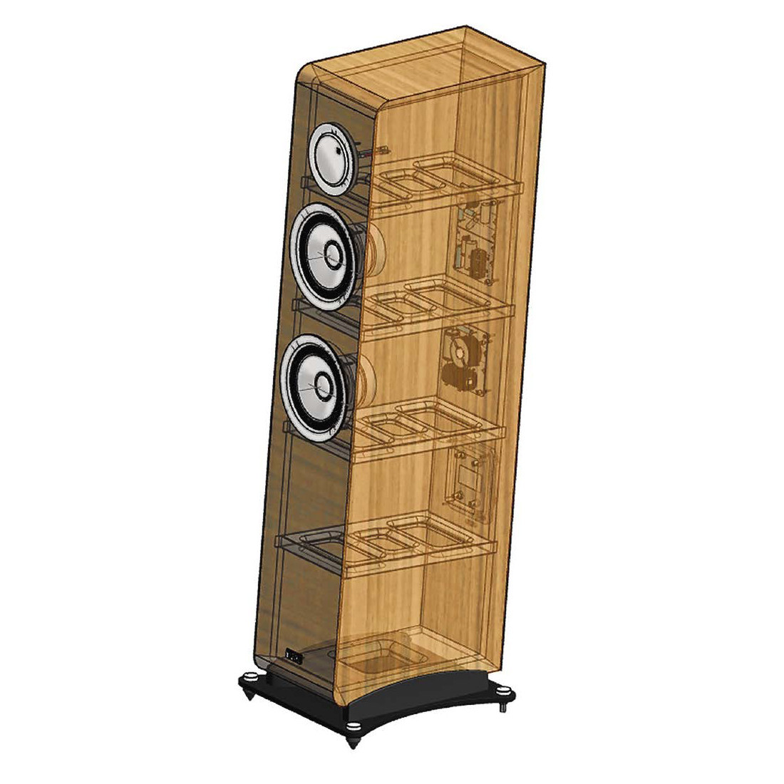

Obydwa głośniki pracują we wspólnej komorze, obudowa jest wzmocniona czterema wieńcami.
Wszystkie głośniki ulokowano blisko siebie, chociaż 18-tki lekko rozsunięto, a głośnik wysokotonowy nie znajduje się tuż pod górną krawędzią (zaobleniem). Najważniejsze, że jest blisko nisko-średniotonowego. TAD wyjaśnia, że rozplanowanie głośników nisko- i nisko-średniotonowego ma związek z redukcją fal stojących w obudowie. Oczywiście nie można ich było ustawić wyłącznie mając to na względzie, ale można było dokonać rozsądnej optymalizacji.

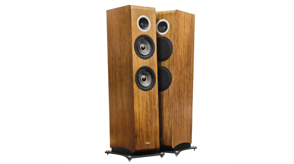

TAD Evolution Two E2 - obudowa i wykończenie
E2 nie są tak luksusowe jak modele E1, nie tak duże i efektowne jak wiele kolumn w tym zakresie ceny, ale prezentują się solidnie i elegancko. Dostępna jest jednak tylko jedna wersja kolorystyczna, i wcale nie jest to kolor czarny, który wydawałby się najbardziej uniwersalny, lecz widoczny na zdjęciach orzechowy.
Naturalną okleiną są pokryte wszystkie ścianki TAD Evolution Two E2, a zamiast maskownicy zakrywającej cały front, są dwie okrągłe maskownice 18-cm dla głośników. Wysokotonowy ma już solidną metalową siatkę, przymocowaną na stałe, nie potrzebuje dodatkowej ochrony.
Producent podaje szerokość z cokołem 32 cm; właściwa obudowa ma 21 cm, jest lekko pochylona do tyłu, co może mieć związek z optymalizacją charakterystyk układu dwuipółdrożnego (wyrównaniem odległości od niskotonowego i nisko-średniotonowego do miejsca odsłuchowego).

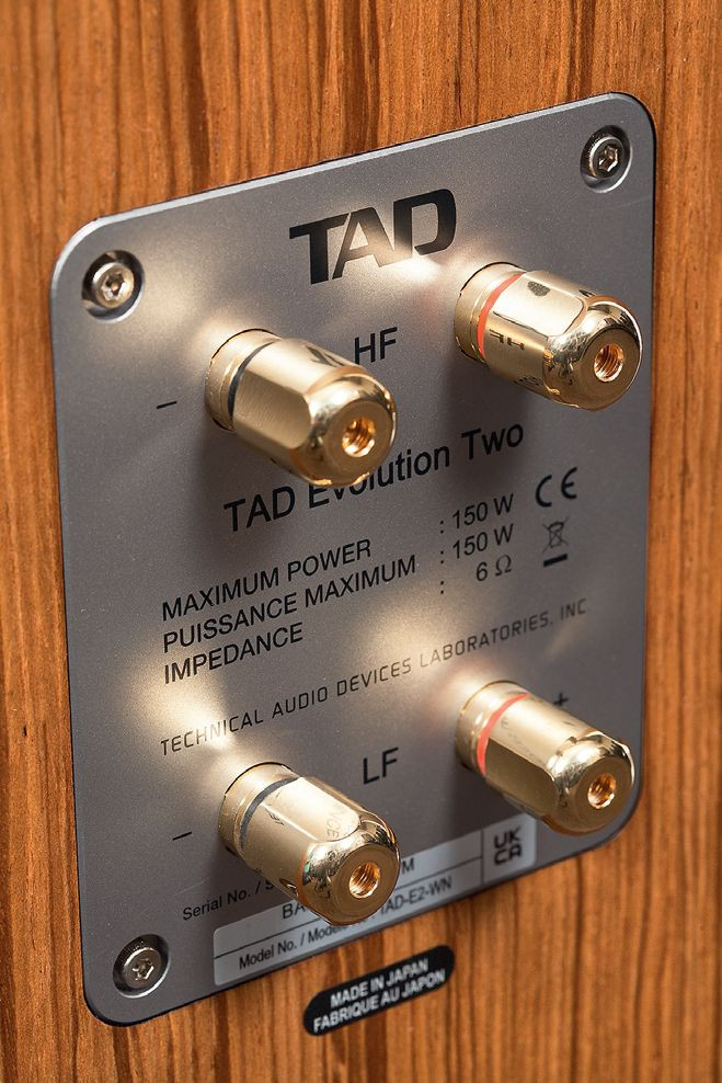

Terminal przyłączeniowy jest podwójny i profesjonalnie solidny, a jedną z najważniejszych informacji znajdziemy już pod nim, na dodatkowej naklejce "Made in Japan". TAD produkuje wszystkie swoje kolumny w macierzystej fabryce.

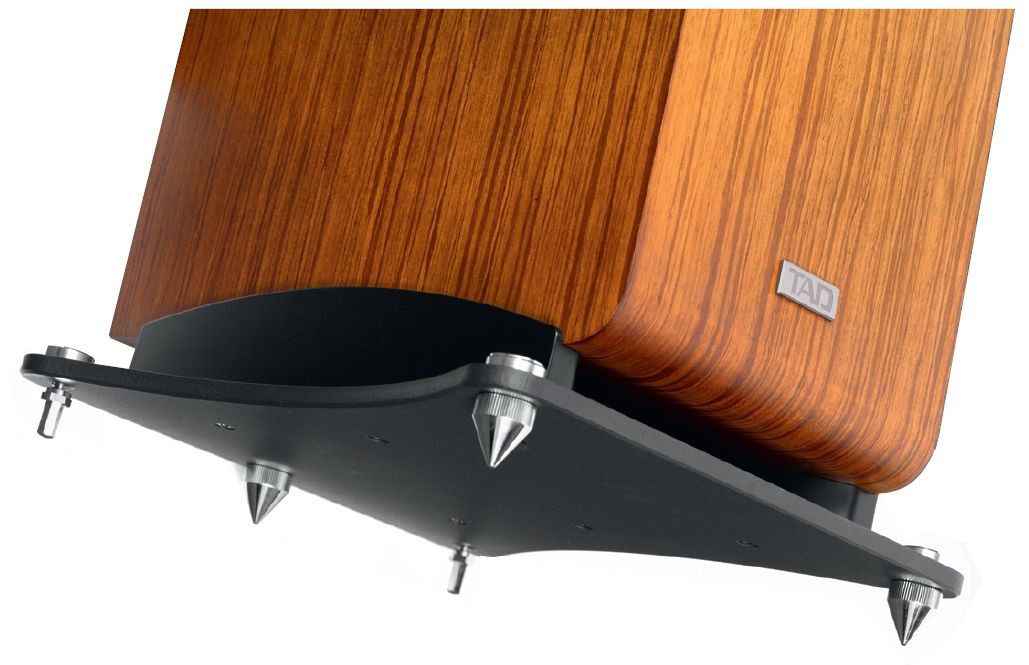

Cokół

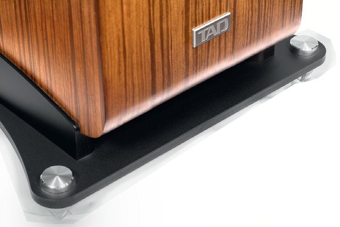

Cokół ma dobrze przemyślany system podparcia; od góry widać tylko cztery metalowe "kapsle" w narożnikach, ale od spodu jest pięć elementów – dwa masywne stożki z przodu i jeden centralnie z tyłu. Na nich ma spoczywać prawie cała masa, jednak po bokach są jeszcze cieńsze kolce asekurujące.

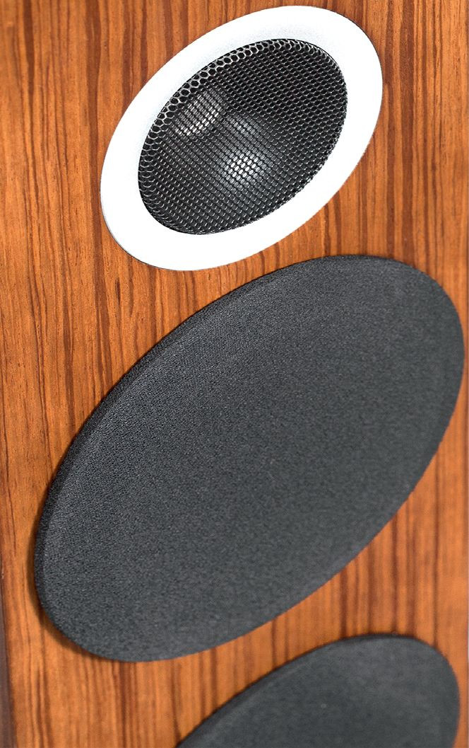

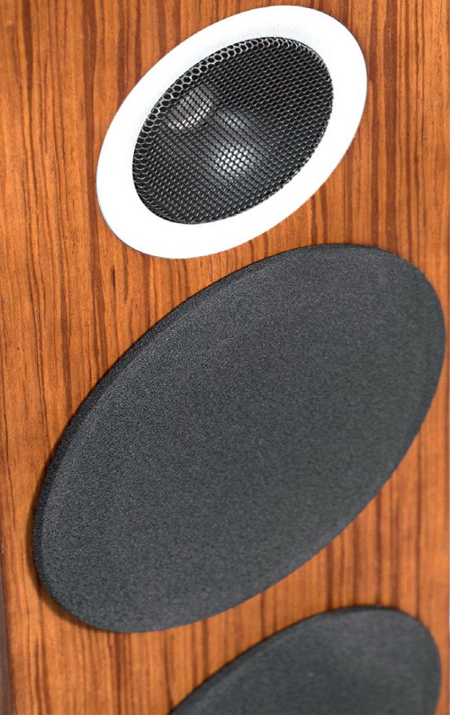

Głośnik wysokotonowy

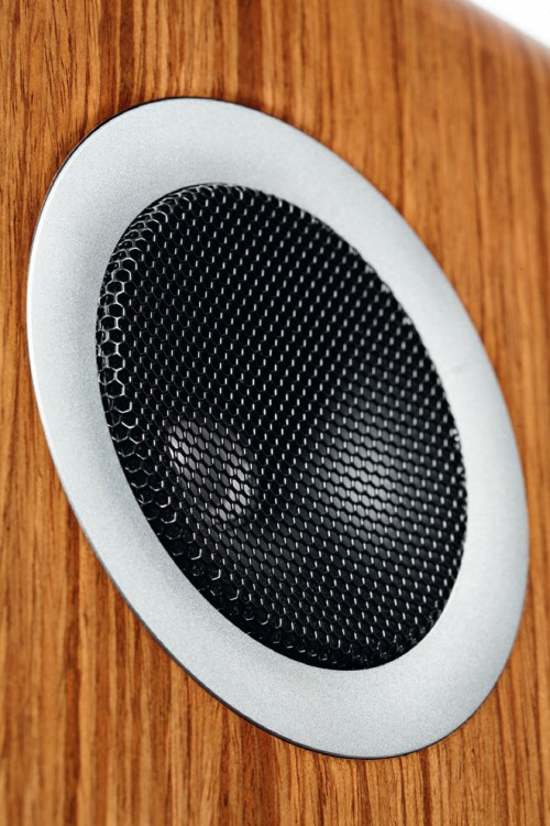

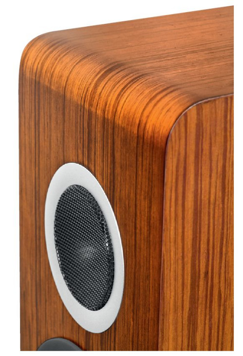

Chociaż E2 nie są ani trójdrożne, ani wyposażone w układ koncentryczny, to zawierają berylowy wysokotonowy, spotykany tylko w kolumnach najwyższej klasy.
Beryl jest też obecny w wysokotonowych przetwornikach modułów koncentrycznych modeli E1; tutaj kopułka wysokotonowa jest osadzona w falowodzie, który w pewnym stopniu nawiązuje do działania modułów koncentrycznych, bowiem falowód, podobnie jak membrana średniotonowego, wpływa na charakterystyki kierunkowe wysokotonowego.
Falowód to aluminiowy odlew o średnicy 9 cm, zakryty siateczką, z zewnętrznym pierścieniem montażowo-dekoracyjnym. Dlatego mając już wcześniej do czynienia z E1, a nie znając jeszcze dokładnie konstrukcji TAD Evolution Two E2, widząc ją z daleka pomyślałem, że w niej również zastosowano moduł koncentryczny, tylko nieco mniejszy.
Siateczka, przynajmniej na samą kopułkę, jest bezwzględnie potrzebna ze względów bezpieczeństwa – aby nie uszkodzić delikatnej, kruchej i cennej membrany, jak też aby beryl nie uszkodził nas (jego opary, które powstałyby przy pęknięciu kopułki, są toksyczne).
Zarówno materiał, jak i profil kopułki ma zapewnić charakterystykę sięgającą aż do 60 kHz. Beryl jest do takich celów najlepszym metalem, jaki producenci mają do dyspozycji, ale bardzo kosztownym. To coś więcej niż wisienka na torcie – to ważny komponent określający klasę E2.

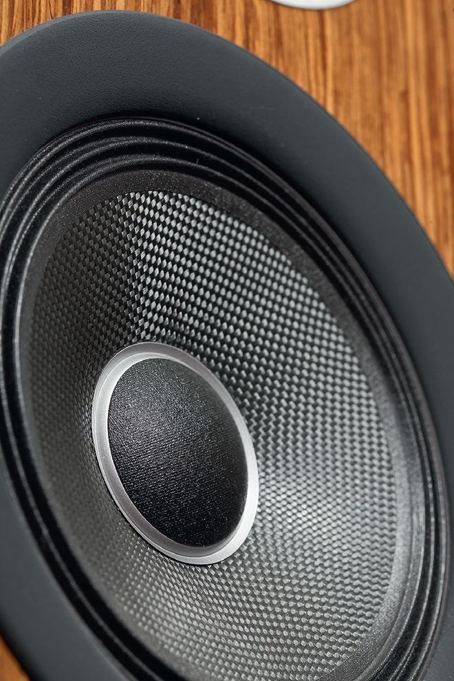

Głośniki nisko-/nisko-średniotonowe są tego samego typu, producent podaje średnicę 15,5 cm, sama membrana ma 11 cm (typowo dla 18-tek). Profil membrany jest klasyczny, wykładniczy, z wypukłą nakładką przeciwpyłową, ale jej budowa jest dość skomplikowana. Główną część membrany wykonano z wielowarstwowej plecionki aramidowej, łącząc w ten sposób sztywność i dobre tłumienie wewnętrzne.
Ta część membrany łączy się bezpośrednio z karkasem cewki, ale połączenie to jest wzmocnione dodatkowym pierścieniem aluminiowym, dobrze widocznym z zewnątrz. Nakładkę przeciwpyłową, pokrytą gumowym materiałem tłumiącym, połączono z krawędzią karkasu – tam gdzie jest też przymocowany wspomniany pierścień.
Zawieszenie jest typowe dla głośników TAD-a – z tekstylnej podwójnej fałdy; wbrew pozorom takie zawieszenie wcale nie musi być "sztywne", może też pozwalać na pracę z dużymi amplitudami, a jego zaletą jest mniejsze tłumienie (niż w zawieszeniach gumowych), owocujące lepszą mikrodynamiką.
Producent przyznaje, że układ magnetyczny jest konwencjonalnego typu "długa cewka – krótka szczelina" i jednocześnie zaznacza, iż jego budowa, z długim rdzeniem i dwoma pierścieniami (miedzianymi lub aluminiowymi), zapewnia, podobnie jak w układzie "krótka cewka – długa szczelina" (stosowanym w droższych TAD-ach), symetryczny rozkład pola, wyeliminowanie zmian impedancji w funkcji wychylenia, liniową pracę cewki przy dużych amplitudach i ostatecznie redukcję zniekształceń.

Cokół ma trzy główne punkty podparcia (wyznaczające płaszczyznę) i dwa dodatkowe kolce z tyłu, które nie powinny stykać się z podłożem, bowiem ich rolą jest zabezpieczenie przed przewróceniem. Proste i genialne.

Membrana niskotonowego/nisko-średniotonowego została wykonana z włókna aramidowego, połączenie z karkasem cewki jest wzmocnione aluminiowym pierścieniem, a krawędź karkasu zamknięta wypukłą nakładką przeciwpyłową. Zawieszenie typowe dla TAD-a – z tekstylnej fałdy. Dzięki takim głośnikom układy dwuipółdrożne potrafi ą tak wiele.

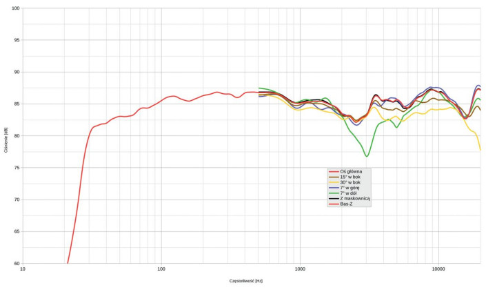

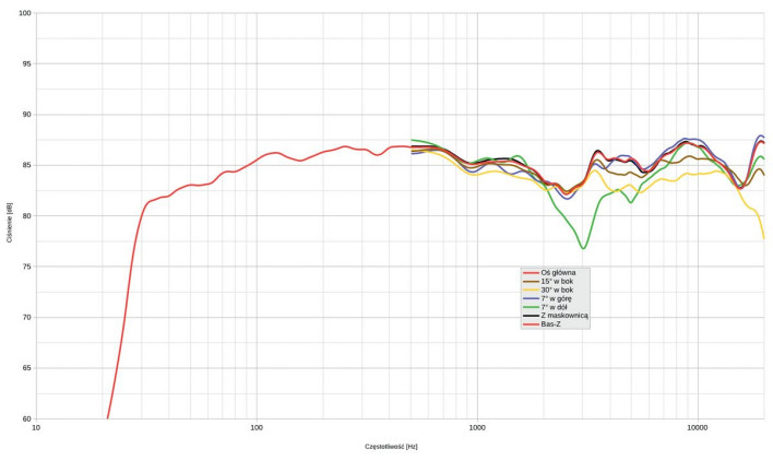

Oś główna została wyprowadzona pomiędzy nisko-średniotonowym a wysokotonowym, na wysokości 90 cm. W tym przypadku oczywiście nie prostopadle do przedniej ścianki, ale równolegle do podłoża.
Pochylenie kolumny nie ma przecież na celu skierowania najlepszej charakterystyki do góry, lecz częściowe "wyrównanie czasowe". Na wysokości 90 cm można też spodziewać się głowy słuchacza, więc wszystko pod tym względem jest dopasowane – warunki odsłuchu, konstrukcja i wreszcie nasze pomiary.
Producent podaje pasmo 30 Hz – 60 kHz (bez tolerancji decybelowej, co trochę nie pasuje do tak zacnej i "technicznej" firmy). Sprawdźmy więc sami, jaki zakres zmieścimy w standardowej ścieżce +/-3 dB (może taką miał na myśli TAD), przy czym nasze pomiary nie sięgają powyżej 20 kHz.
Mamy dobre wiadomości – mimo widocznych nierównomierności w zakresie wysokotonowym, warunek +/-3 dB spełnia na osi głównej (i nie tylko na niej) zakres od 32 Hz aż do granicy naszego pomiaru przy 20 kHz. Obietnicy sięgnięcia 60 kHz nie zweryfikujemy.
A spadek -6 dB, często wyznaczany w zakresie niskich częstotliwości, względem poziomu średniego charakterystyki, notujemy dokładnie przy 30 Hz. Dolna częstotliwość graniczna podawana przez producenta nie wzięła się więc "znikąd", E2 są pod tym względem rzeczywiście bardzo dobre. Prawie cały ten zakres, a więc już od 40 Hz, zmieścimy w ścieżce nieco węższej +/-2,5 dB.
Podkreślam to, bowiem na pierwszy rzut oka charakterystyka nie wygląda aż tak dobrze, a jednak spełnia powyższe "normy". Co więcej, dotyczy to charakterystyk z osi 0º(również z założoną maskownicą), +7º i 15º, a na osi 30º trzymamy się w takiej ścieżce do 15 kHz. Tylko charakterystyka z osi -7º wychodzi z niej głęboką zapadłością przy 3 kHz.
Przeanalizujmy źródła tych drobniejszych anomalii. Producent podaje, że druga częstotliwość podziału między nisko-średniotonowym a wysokotonowym to 2,8 kHz. Pomiary w zasadzie to potwierdzają. Zapadłość przy 3 kHz na osi -7º powstaje na skutek dużego przesunięcia fazy między tymi przetwornikami przy podobnych poziomach ich indywidualnych charakterystyk.
Nie możemy ich zmierzyć, ale możemy w ten sposób wnioskować na podstawie charakterystyki wypadkowej. Optymalna charakterystyka została zaplanowana na osi głównej i nieco powyżej, ponieważ charakterystyka z osi +7º niemal się z nią pokrywa. A skoro tak, to możemy usiąść zarówno dość nisko (90 cm), jak i znacznie wyżej, a charakterystyka tego zakresu nie ulegnie zmianie.
Tutaj relacje fazowe są prawidłowe, mimo to pozostaje małe osłabienie przy 2,5 kHz, które też wiąże się z częstotliwością podziału, ale w inny sposób – charakterystyki amplitudowe obydwu głośników są najwyraźniej trochę "rozsunięte" i nawet przy zgodnej fazie nie wypełniają tego zakresu, co jednak może być celowe – w subiektywnej ocenie brzmienia uwalnia od nadmiernej natarczywości średnich tonów, ustawiając je "niżej".
Najbliższa liniowości i prawdopodobnie najlepsza w odsłuchu jest charakterystyka z osi 15º, która też ma dołek przy 2–3 kHz, ale powyżej biegnie nieco niżej i równiej (niż charakterystyka z osi 0º).
Wynika to już z cech samego przetwornika wysokotonowego, który na osi głównej ma poziom wyższy, ale mniej wyrównany. Możemy więc usiąść niżej lub wyżej, a kolumn nie musimy, a nawet nie powinniśmy dokładnie skręcać w stronę miejsca odsłuchowego. Nawet pod dużym kątem 30º charakterystyka nieźle się trzyma i chociaż opada wcześniej, powyżej 16 kHz, to nie ma już dołka przy tej częstotliwości i górki powyżej.
Nierównomierności w najwyższej oktawie są prawdopodobnie efektem profilu kopułki albo odbić od niewielkich nawet krawędzi wokół niej, tworzących początek falowodu; dlatego zejście z osi głównej zapewnia zróżnicowanie odbić od krawędzi i wyrównuje charakterystykę samej kopułki.

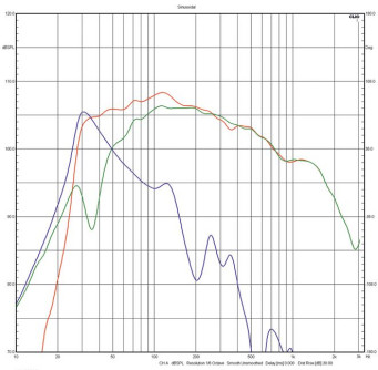

Przenieśmy się na drugi skraj pasma, gdzie charakterystyka jest spokojniejsza, ale nie mniej ciekawa. Opada już poniżej 100 Hz, ale bardzo łagodnie aż do 32 Hz. Dzięki temu odbicia od ścian nawet z nawiązką skorygują ten spadek i będziemy słyszeć bas w pełnej krasie.
Taki kształt z pewnością został przygotowany celowo, właśnie z uwzględnieniem wzmacniającego wpływu odbić od podłogi (wylot jest na dole obudowy).
Gdyby charakterystyka zmierzona w warunkach bezodbiciowych biegła równo do 30 Hz, w praktyce basu byłoby za dużo. Na rys. 2. pokazujemy charakterystyki: zsumowaną głośników niskotonowego i nisko-średniotonowego, bas-refl eksu i wypadkową, zmierzone w polu bliskim, bez korekcji baffl e-step.
Bas-refleks dostrojono do 35 Hz, gdzie głośniki są oczywiście odciążone, a otwór promieniuje – i to bardzo silnie. Szczyt jego ciśnienia sięga maksymalnego poziomu głośników. Dzięki temu charakterystyka wypadkowa opada do tej częstotliwości bardzo łagodnie, a poniżej – bardzo stromo. To rezultat zastosowania głośników z silnymi układami magnetycznymi (niskim Qts) w dużej (jak na ich parametry) objętości.
To wyraźnie inne strojenie niż Q10 Scansonica. Charakterystyka z otworu nie jest obarczona silnymi rezonansami pasożytniczymi, rozwiązanie z otworem w cokole również pod tym względem okazało się bardzo dobre.
Chociaż pomiar w polu bliskim nie jest wiarygodny w zakresie średniotonowym, to mały szpic przy 3,5 kHz (został namierzony, ale nie zmieścił się na rysunku) można powiązać ze wzmocnieniem na charakterystyce zmierzonej metodą mls (rys. 1) dokładnie przy tej częstotliwości – w takim razie jest za to odpowiedzialny głośnik nisko-średniotonowy, a nie wysokotonowy (mimo że leży powyżej częstotliwości podziału).
Na rys. 3. pokazujemy indywidualne charakterystyki głośników niskotonowego i nisko-średniotonowego. Jak wiemy już z opisu konstrukcji, producent podaje bardzo niską pierwszą częstotliwość podziału (która w układach dwuipółdrożnych ma inne znacznie niż wskazanie przecięcia charakterystyk), wynoszącą 90 Hz.
Charakterystyka niskotonowego opada zatem wcześniej niż nisko-średniotonowego, odsuwa się od niej już poniżej 50 Hz, przy 90 Hz różnica wynosi 3 dB (może taką wartość przyjął producent dla wyznaczenia "podziału", który w rzeczywistości nie jest podziałem), a przy ok. 350 Hz – 6 dB. Mimo to przesunięcie fazy między niskotonowym a nisko-średniotonowym jest utrzymywane w takich granicach, które zapewniają, że charakterystyka wypadkowa (widoczna na rys. 2) biegnie najwyżej.
Tak niskie filtrowanie, nie wywołując wcześniej podbicia (na skutek reakcji filtra ze szczytem impedancji w zakresie niskotonowym), wymagało linearyzacji impedancji (głośnika niskotonowego) w tym zakresie. Na charakterystyce modułu impedancji widać dwa bas-refl eksowe wierzchołki, ale wyraźnie zmniejszone.

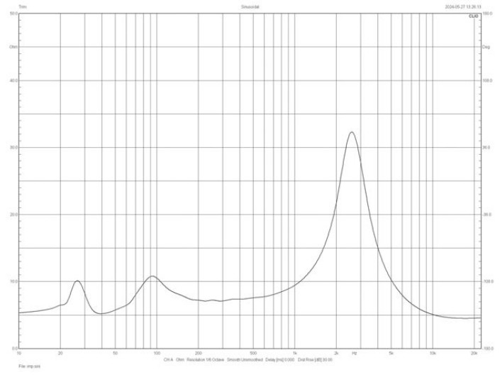

W pobliżu częstotliwości rezonansowej obudowy, przy 40 Hz, pojawia się 5-omowe minimum. Producent podaje, że minimum wynosi 4,5 Ω, prawdopodobnie wiążąc go z minimum w zakresie najwyższych częstotliwości, i na tej podstawie określa 6-omową impedancję znamionową.
Bardziej praktyczne będzie spojrzenie na impedancję w zakresie 100 Hz – 1 kHz, gdzie nie spada ona poniżej 7 Ω, a to pozwoliłoby określić nawet 8-omową impedancję znamionową. Tak wysoki poziom w tym zakresie wynika właśnie z bardzo niskiego fi ltrowania głośnika niskotonowego. Przy 2,6 kHz pojawia się wysoki szczyt związany z fi ltrowaniem przy drugiej częstotliwości podziału.
Średni poziom w całym pasmie to 86 dB, tylko o 1 dB mniej niż deklaruje producent; co wciąż jest przyzwoitym wynikiem, pozwalającym wraz z "bezpieczną" impedancją myśleć o każdym przyzwoitym wzmacniaczu tranzystorowym o mocy od 50 W, aby dobrze nagłośnić średniej wielkości pomieszczenia, w których E2 będą się czuły najlepiej, o czym świadczą zarówno pomiary, jak i odsłuchy. TAD w tradycyjny sposób podaje moc znamionową (maksymalną moc, jaką można dostarczyć) – to wiarygodne dla takiej konstrukcji 150 W.
