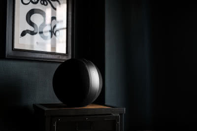

Elipson Planet L - to jeden z dwóch modeli kulistych "podstawkowców", o ile można je tak nazwać. Wykonana w perfekcyjny sposób metalowa obudowa jest kulą ściętą w celu uformowania płaskiego frontu, a idealnie opływowej formy nabiera wraz z maskownicą. Tę wykonano z drucianej plecionki, wypełnionej od wewnątrz miękkim materiałem, mocowanej za pomocą magnesów.
Lakier błyszczy wypolerowany na lustro, oprócz wersji białej, są też czarna oraz krwistoczerwona. Powierzchnia obudów jest z natury dość delikatna, łatwo o ryski i drobne skazy, choć w domowym zaciszu Elipson Planet L nie będą miały tak ciężkiego życia jak nasz demonstracyjny egzemplarz, mający najwyraźniej na swoim koncie liczne podróże i prezentacje.

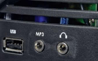

Nazwa Music Center byłaby na wyrost, gdyby sprzęt ograniczał się tylko i wyłącznie do odczytu płyt CD oraz radia FM. Tuż obok mechanizmu zainstalowano niewielki, podręczny panelik przyłączeniowy, do którego można podłączyć słuchawki, analogowe źródło sygnału mini-jack oraz nośnik pamięci USB z zapisanymi plikami w formatach MP3 oraz WMA.

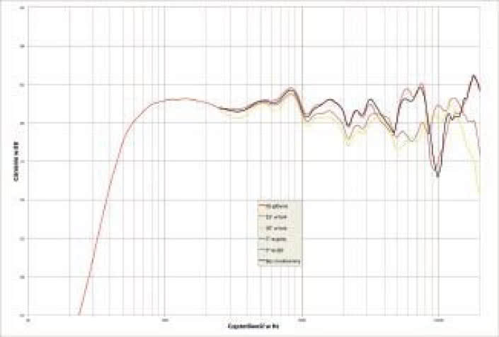

Charakterystyka przetwarzania pokazuje nierównomierności w zakresie wysokich tonów, ale w skali całego pasma widać bardzo dobre zrównoważenie - gdyby uśredniać poziom w oktawach, wyglądałaby niemal perfekcyjnie. Niskie częstotliwości nie są wzmocnione i "kończą się" dość wcześnie, ale nie za wcześnie, aby uznać, że Planet L mogą działać samodzielnie - spadek -6 dB przy 50 Hz to wynik porównywalny do osiąganego przez kilkunastolitrowe monitory o regularnej wielkości. Oczywiście widać też dużo miejsca dla udziału subwoofera.
Ze względu na układ koncentryczny, pominęliśmy pomiary +/-7O w płaszczyźnie pionowej, nie spodziewając się zobaczyć tam zmian większych niż pod kątem 15O. Charakterystyki dla różnych osi rozchodzą się wyraźnie, ale nie dramatycznie, nawet pod kątem 30O wysokie tony znajdują się niewiele poniżej poziomu z głównej części pasma. Tym razem główny zestaw pomiarów został przeprowadzony z maskownicą założoną, a dodatkowy pomiar na osi głównej (kolor czarny) - z maskownicą zdjętą

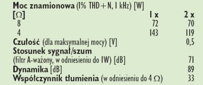

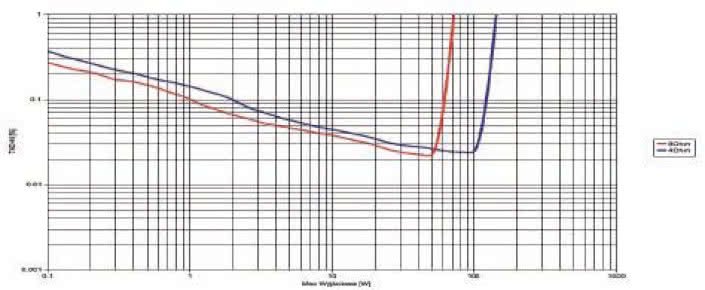

Grający "spodek" ma generować 60 W przy 8 omach i aż 120 W przy 4 omach. Taka moc wydaje się trudna do uzyskania z takiego malucha, który w dodatku nie ma prawie żadnych kratek wentylacyjnych... Ale technika idzie naprzód. Music Center nie wydziela (prawie) w ogóle ciepła dzięki wzmacniaczom wykonanym w technice impulsowej, które zapewniają wysoką sprawność i wydajność prądową. W naszych pomiarach wydobyliśmy 2 x 70 W przy 8 omach i 2 x 119 W przy 4 omach, a przy jednym kanale wysterowanym - aż 143 W.

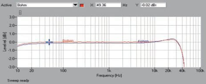

Konstrukcja impulsowa, jak zwykle, podnosi szum, wskaźnik S/N wynosi tylko 71 dB, a dynamika zatrzymuje się na niskim pułapie 89 dB. Pasmo przenoszenia (rys.1) jest podobne dla obydwu obciążeń, z niewielkim spadkiem (-0,4 dB) przy 10 Hz oraz wyraźnym zboczem powyżej 30 kHz. Na kształt charakterystyki oddziaływają najwyraźniej filtry wyjściowe wzmacniacza.

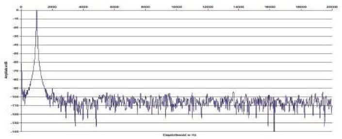

Spektrum harmonicznych (rys. 2) jest bardzo czyste (żadna szpilka nie przekracza -90 dB), źródeł zniekształceń i szumów trzeba byłoby szukać daleko powyżej granicznych dla tego pomiaru 20 kHz, w obszarach "brudów" generowanych przez przełączniki impulsowe końcówek. Jak na wzmacniacz "cyfrowy", wykres z rys. 3. prezentuje się również całkiem dobrze, poniżej pułapu 0,1 % schodzimy powyżej 1 W przy 8 omach i 2 W przy 4 omach.
