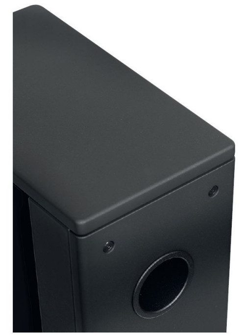

Tylna ścianka jest przykręcana. Z górnej komory tunel bas-refleks wyprowadzono na tylnej ściance…

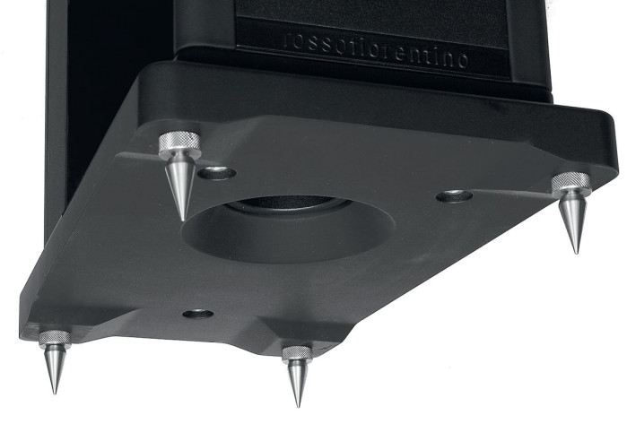

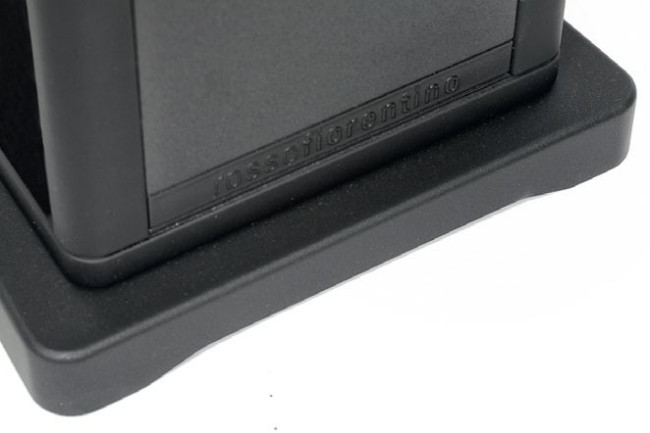

Cokół jest metalowy, zintegrowany z obudową już fabrycznie (nie musimy go sami przykręcać), a cała konstrukcja waży prawie 40 kg – naprawdę dużo, jak na swoją sylwetkę i kubaturę, co świadczy o solidności zarówno obudowy, jak i przetworników.
Producent podkreśla, że obudowy serii Arno mają ścianki wielowarstwowe, sztywne i o wysokim tłumieniu wewnętrznym. Zasadniczym materiałem jest HDF. Wiemy już, że front został dodatkowo wzmocniony panelem aluminiowym.
Na froncie nie widać żadnych mocowań przetworników i nie są one tylko zakryte tym panelem, bowiem jest on ściśle związany z obudową, a głośniki są do niego mocowane od tyłu; dlatego odkręcana jest tylna ścianka i widać na niej tuzin śrub.
To stary sposób, który ustąpił mocowaniu głośników od frontu, ale w pewnych sytuacjach wciąż może mieć sens, dostęp do wnętrza obudowy jest wówczas wygodniejszy, co ułatwia również montaż wytłumienia i zwrotnic.
Opublikowany przekrój obudowy wskazuje, że jest ona podzielona na dwie jednakowej objętości komory, za pomocą przegrody w kształcie spłaszczonego Z. Każda obsługuje dwie 15-tki, obydwie komory pracują jako układy rezonansowe bas-refleks, z tunelami o średnicy 6 cm i długości ok. 20 cm; tunele też są aluminiowe.
Dodatkowo w każdej komorze jest poziomy wieniec. Tunel z górnej komory wyprowadzono na tylnej ściance, z dolnej – przez dolną ściankę; aby ciśnienie mogło stamtąd swobodnie ujść, powinniśmy w cokół wkręcić kolce, a nawet jeżeli tego nie zrobimy…
Okolice mocowana kolców są wyższe o 6 mm, więc ostatecznie i bez kolców ciśnienie się wydostanie (o ile nie postawimy kolumn na dywanie), chociaż w takiej sytuacji najpewniej masa powietrza znajdująca się w 6-mm szczelinie pomiędzy podłogą a dolną ścianką połączy się z masą powietrza w tunelu i obniży częstotliwość rezonansową – zaangażowani w takie eksperymenty audiofile będą mieli okazję się pobawić (chociaż trudno im będzie pogodzić się z faktem, że kolumna nie stoi na kolcach).

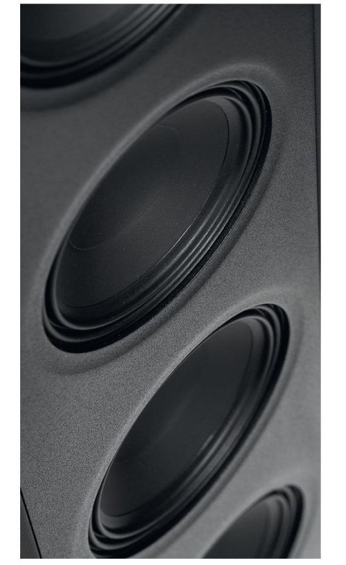

"Enigmatyczne" membrany niskotonowych/ nisko-średniotonowego są celulozowe, powlekane, z dużą wklęsłą nakładką, z zawieszeniem gumowym, ale złożonym z drobniejszych fałd.
Zastosowanie trzech niskotonowych i jednego nisko-średniotonowego jest o tyle mniej racjonalne, że w takiej sytuacji nisko-średniotonowy wnosi już tylko jedną czwartą całkowitego potencjału niskotonowego, a zarazem sam jest obciążony niskimi tonami, co nie poprawia przetwarzania średnich częstotliwości, tym bardziej że eliminuje możliwość zastosowania wyspecjalizowanego średniotonowego, który "przy okazji" miałby wyższą efektywność w zakresie średnich tonów niż nisko-średniotonowy, a tym samym lepiej równoważył możliwości sekcji niskotonowej.
Dlatego konstrukcje z dwoma, a tym bardziej trzema niskotonowymi, nawet niewielkimi, są w 99% trójdrożne. Są fi rmy, które w ogóle nie uznają układów dwuipółdrożnych (np. Bowers & Wilkins). Z drugiej strony są konstruktorzy, którzy je uwielbiają (np. Børessen). Rosso Fiorentino nie trzyma się ich kurczowo, ale za pomocą Arno 40, Certaldo 2 i Volterra 2 pokazuje, że nie boi się mniej konwencjonalnych wariantów tego układu.
Godny dalszej dyskusji jest sposób, w jaki zrównoważono tak wydajną sekcję niskotonową z jednym przetwornikiem nisko-średniotonowym. Do tej pory zakładaliśmy, że zwiększanie poziomu niskich tonów wynika z równoległego podłączania kolejnych niskotonowych o podobnej impedancji jak nisko-średniotonowy, co oznacza pobieranie przez większą liczbę niskotonowych wyższej mocy ze wzmacniacza, a dodatkowo efektywność wzrasta przez zwiększoną rezystancję promieniowania (taki fenomen…).
Z powodu tego fenomenu, nawet gdyby impedancja całej sekcji niskotonowej była taka sama jak nisko-średniotonowego, to poziom w zakresie niskich częstotliwości z sekcji niskotonowej złozonej z więcej niż jednego głośnika byłby wyższy niż z jednego nisko-średniotonowego; co nie znaczy, że nie dałoby się takiej sytuacji "opanować". Ale Rosso wybrało inne, radykalne rozwiązanie. Sama firma nic o tym nie pisze, ale wpadliśmy na jego trop w pomiarach; 8-omowe głośniki niskotonowe są połączone szeregowo, czyli tworzą sekcję 24-omową.
Ostatecznie, mimo że bateria trzech niskotonowych dostaje trzy razy mniejszą moc niż nisko-średniotonowy (przy takim samym napięciu), to wytwarzane przez nie razem ciśnienie, dzięki efektowi zwiększonej rezystancji (akustycznej) promieniowania, jest podobne do ciśnienia od jednego głośnika 8-omowego, który dostawałby moc trzy razy większą. I dzięki temu konstruktor nie musiał walczyć ani ze zbyt wysokim, ani ze zbyt niskim poziomem z sekcji niskotonowej względem nisko-średniotonowej.
Cała 24-omowa sekcja niskotonowa ma czułość (nie efektywność!) podobną jak jeden 8-omowy głośnik wchodzący w jej skład, czyli pod tym względem cały układ zachowuje się podobnie jak układ dwuipółdrożny z jednym nisko-średniotonowym i jednym niskotonowym o takich samych impedancjach.
Czytaj również: Strojenie bas-refleksu - najpraktyczniejsze elementy teorii albo teoria praktycznych rozwiązań
Terminal przyłączeniowy jest pojedynczy, ale zaciski najwyższej klasy, zresztą bi-wiring w układzie dwuipółdrożnym nie ma większego sensu.
Minusem takiego rozwiązania jest to, że chociaż sekcja niskotonowa ma moc trzech niskotonowych (może taką moc przyjąć ze wzmacniacza), to wąskim gardłem dla mocy całego zespołu staje się moc nisko-średniotonowego; kiedy ten ostatni pracuje już na maksymalnych obrotach, każdy z niskotonowych tylko na 1/9… Więc ostatecznie nie można do sekcji niskotonowej dostarczyć takiej mocy, jaką by wytrzymała, ani nawet jej połowy, bo groziłoby to uszkodzeniem nisko-średniotonowego.
Dlatego większość konstruktorów podłączyłaby trzy niskotonowe, nawet 8-omowe, równolegle, impedancja tej sekcji spadłaby do ok. 3 Ω, ale czułość poszybowałaby do góry, a nisko-średniotonowy zostałby odfi ltrowany jak średniotonowy, lub zastąpiony wyspecjalizowanym średniotonowym, aby i jego czułość poszła w górę.
Dlatego też producent określa rekomendowaną moc wzmacniacza dość ostrożnie – w zakresie 25–150 W; takich wartości, albo mocy znamionowej 150 W, możemy oczekiwać od układu dwuipółdrożnego z parą 15–18-cm niskotonowym/nisko-średniotonowym, a nie z czterema.
Również zmierzona efektywność 86 dB, dość umiarkowana jak na tak "wyposażoną" konstrukcję, staje się zrozumiała w związku z takim podłączeniem, a 6-omowa impedancja całego zespołu jest bardzo łatwym obciążeniem dla każdego wzmacniacza. Klasyczne w technice głośnikowej "coś za coś", chociaż wybór Rosso Fiorentino jest dość niezwykły, stawia zdecydowanie na jakość, a nie na ilość dźwięku.
