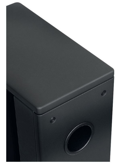

Tylna ścianka jest przykręcana. Z górnej komory tunel bas-refleks wyprowadzono na tylnej ściance…

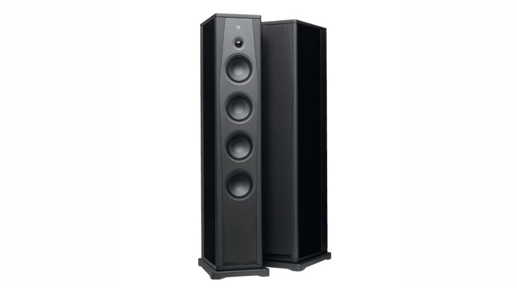

Rosso Fiorentino Arno 40 - obudowa

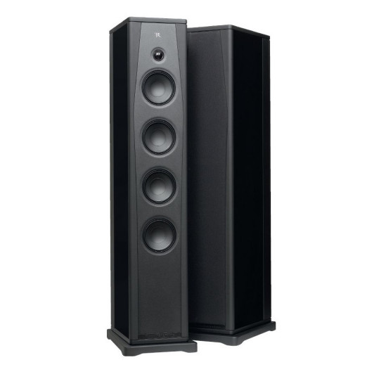

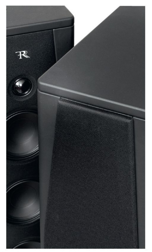

Rosso Fiorentino Arno 40 trzyma się ogólnego, już dobrze utrwalonego stylu Rosso Fiorentino. Inaczej niż wiele firm włoskich, Rosso nie eksploatuje krzywizn, zaobleń, wygięć, drewnianych klepek. Styl firmy jest bardziej nowoczesny i eklektyczny, a mniej romantyczny i klimatyczny.
Podstawowym wyróżnikiem geometrycznym jest trapez. Występuje we wszystkich konstrukcjach Rosso, w droższych modelach jest to bardzo wyraźne, bowiem fronty i tyły są trapezami, a w nieco prostszych, do których należy w tym znaczeniu zaliczyć również Arno 40, przekrój poziomy jest trapezem (wraz z obrysem nieco większego cokołu).
Trapez pojawia się też na froncie jako "tło" dla głośników nisko-średniotonowego i wysokotonowego. Pionowe krawędzie frontu są kosmetycznie zaokrąglone, obudowa eksponuje za to wiele dylatacji rozdzielających różne elementy i materiały. To wykonanie zupełnie inne od modnego od dłuższego czasu, minimalistycznego wyrównywania wszystkich powierzchni aż do "ostrych" krawędzi. I jeden, i drugi sposób ma swoją własną elegancję.

Maskownica została wykonana z płyty mdf (lub hdf) o grubości 8 mm, o obrysie podążającym za metalowym panelem frontu. Zwróciłem uwagę na drobną niedoróbkę – jej wewnętrzne krawędzie nie są wyprofilowane, co przynajmniej częściowo osłabia powstające tutaj odbicia, a mimo to, jak wskazują pomiary, jej wpływ jest bardzo niewielki. Czarny materiał nie jest taki "zwykły", ma ciekawy, dekoracyjny splot.
Wersje kolorystyczne nie wyczerpują różnorodności materiałów, z jakimi stykamy się w Arno 40 w każdej opcji. Do testu dostarczono wersję czarną, która z daleka wygląda jednolicie i monotonnie, ale z bliska ujawnia wiele faktur. Główna część boków jest błyszcząca, jednak jej tylny pionowy pas wykończono skórą, podobnie jak zewnętrzne fragmenty frontów.

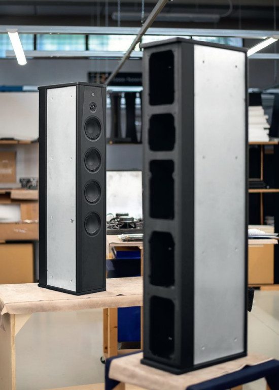

Produkcja i montaż samych obudów odbywa się we włoskiej fabryce. Kolumny na zdjęciu nie mają jeszcze przymocowanych paneli bocznych ani przykręconej tylnej ścianki, chociaż widać już głośniki, a z wnętrza "przebłyskują" zwrotnice.
Centralna cześć frontu, z trapezem na górze, jest metalowa, a wyodrębnione panele – górny i tylny – mają wykończenie "gumowane", odporne na typowe zagrożenia mechanicznie (nie porysujemy ich łatwiej niż powierzchni lakierowanych i możemy bezpiecznie czyścić).

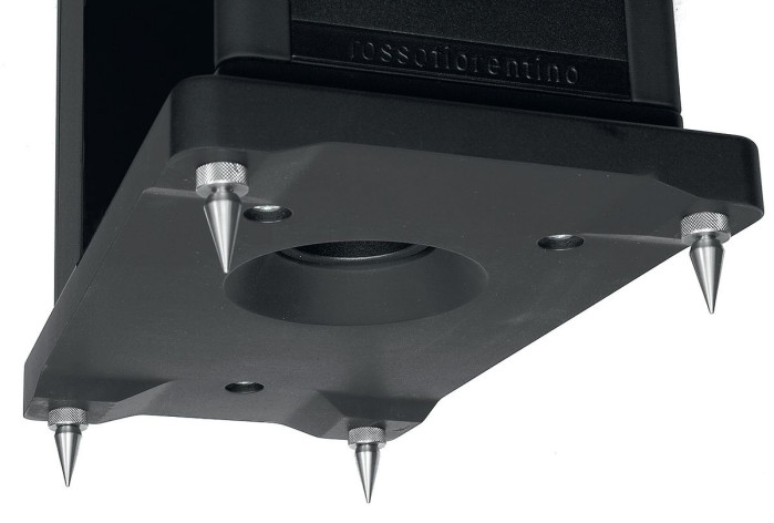

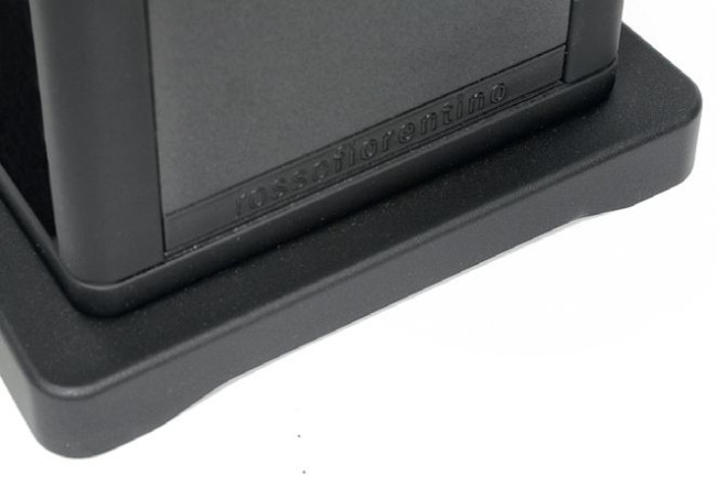

Cokół jest metalowy, zintegrowany z obudową już fabrycznie (nie musimy go sami przykręcać), a cała konstrukcja waży prawie 40 kg – naprawdę dużo, jak na swoją sylwetkę i kubaturę, co świadczy o solidności zarówno obudowy, jak i przetworników.
Producent podkreśla, że obudowy serii Arno mają ścianki wielowarstwowe, sztywne i o wysokim tłumieniu wewnętrznym. Zasadniczym materiałem jest HDF. Wiemy już, że front został dodatkowo wzmocniony panelem aluminiowym.
Na froncie nie widać żadnych mocowań przetworników i nie są one tylko zakryte tym panelem, bowiem jest on ściśle związany z obudową, a głośniki są do niego mocowane od tyłu; dlatego odkręcana jest tylna ścianka i widać na niej tuzin śrub.

Opublikowany przekrój obudowy wskazuje, że jest ona podzielona na dwie jednakowej objętości komory, za pomocą przegrody w kształcie spłaszczonego Z. Każda obsługuje dwie 15-tki, obydwie komory pracują jako układy rezonansowe bas-refleks, z tunelami o średnicy 6 cm i długości ok. 20 cm; tunele też są aluminiowe.
Dodatkowo w każdej komorze jest poziomy wieniec. Tunel z górnej komory wyprowadzono na tylnej ściance, z dolnej – przez dolną ściankę; aby ciśnienie mogło stamtąd swobodnie ujść, powinniśmy w cokół wkręcić kolce, a nawet jeżeli tego nie zrobimy…
Okolice mocowana kolców są wyższe o 6 mm, więc ostatecznie i bez kolców ciśnienie się wydostanie (o ile nie postawimy kolumn na dywanie), chociaż w takiej sytuacji najpewniej masa powietrza znajdująca się w 6-mm szczelinie pomiędzy podłogą a dolną ścianką połączy się z masą powietrza w tunelu i obniży częstotliwość rezonansową – zaangażowani w takie eksperymenty audiofile będą mieli okazję się pobawić (chociaż trudno im będzie pogodzić się z faktem, że kolumna nie stoi na kolcach).

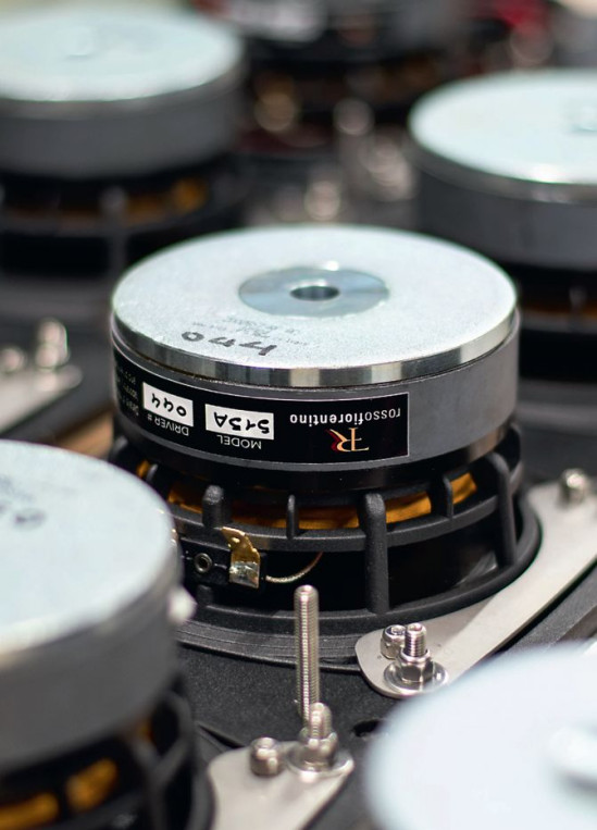

Głośniki – zarówno 15-tki, jak wysokotonowy – są produkcji włoskiej. 15-tki wyglądają bardzo zacnie, mają odlewane kosze i duże, a więc silne układy magnetyczne, dzięki którym mogą utrzymywać dobrą odpowiedź impulsową w bas-refleksie.

Technika samych przetworników jest dość konwencjonalna (przynajmniej w porównaniu z "wynalazkami" Audio Physica), ale solidna. Kopułka wysokotonowa jest jedwabna, membrany niskotonowych/nisko-średniotonowego celulozowe.
Głośniki są produkcji włoskiej, przygotowane na specjalnie zamówienie, co też jest przez producenta podkreślone. W innych modelach stosowane są również głośniki znanych zagranicznych dostawców, ale Arno ma być włoskie od A do Z…

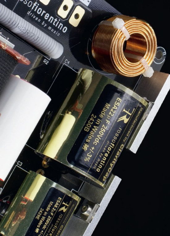

Może z wyjątkiem komponentów w zwrotnicy, bo zauważyłem tam np. kondensatory Clarity-Cap, co jednak nikomu humoru nie popsuje. Zaciski są też wyśmienite i oryginalne. Nie są to stosowane przez większość firm elementy WBT, ale własne "wyroby", z których Rosso jest dumny i szczegółowo je opisuje. Trzpień został wykonany z miedzi, pokryty złotem i palladem, masywna aluminiowa zakrętka jest ergonomicznie karbowana i ozdobiona firmowym logo.

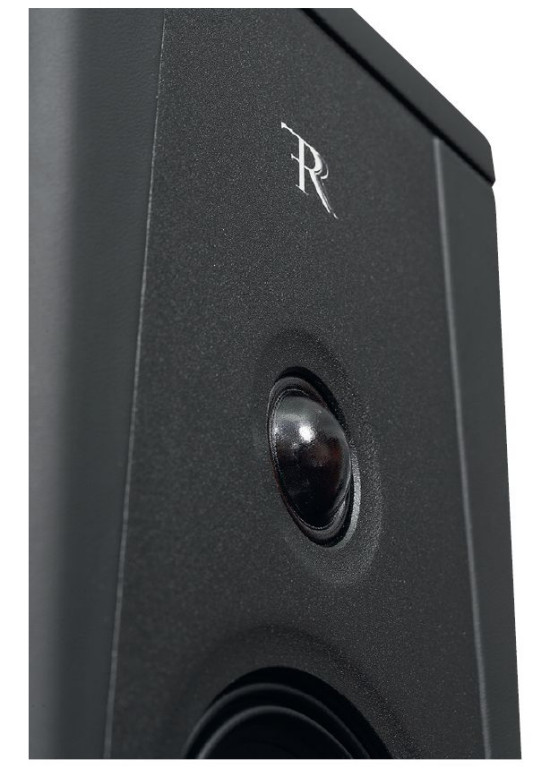

Jedwabna kopułka wysokotonowa też jest produkcji włoskiej; w aluminiowym froncie wyprofilowano płytki falowód.

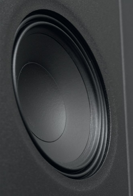

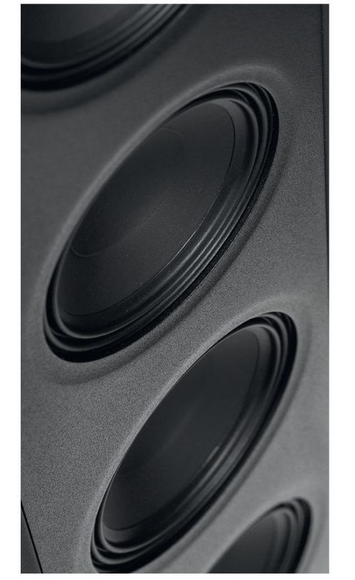

"Enigmatyczne" membrany niskotonowych/ nisko-średniotonowego są celulozowe, powlekane, z dużą wklęsłą nakładką, z zawieszeniem gumowym, ale złożonym z drobniejszych fałd.
Zastosowanie trzech niskotonowych i jednego nisko-średniotonowego jest o tyle mniej racjonalne, że w takiej sytuacji nisko-średniotonowy wnosi już tylko jedną czwartą całkowitego potencjału niskotonowego, a zarazem sam jest obciążony niskimi tonami, co nie poprawia przetwarzania średnich częstotliwości, tym bardziej że eliminuje możliwość zastosowania wyspecjalizowanego średniotonowego, który "przy okazji" miałby wyższą efektywność w zakresie średnich tonów niż nisko-średniotonowy, a tym samym lepiej równoważył możliwości sekcji niskotonowej.
Dlatego konstrukcje z dwoma, a tym bardziej trzema niskotonowymi, nawet niewielkimi, są w 99% trójdrożne. Są fi rmy, które w ogóle nie uznają układów dwuipółdrożnych (np. Bowers & Wilkins). Z drugiej strony są konstruktorzy, którzy je uwielbiają (np. Børessen). Rosso Fiorentino nie trzyma się ich kurczowo, ale za pomocą Arno 40, Certaldo 2 i Volterra 2 pokazuje, że nie boi się mniej konwencjonalnych wariantów tego układu.

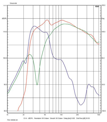

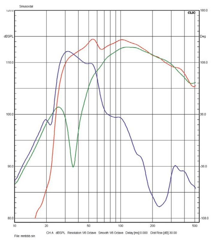

Godny dalszej dyskusji jest sposób, w jaki zrównoważono tak wydajną sekcję niskotonową z jednym przetwornikiem nisko-średniotonowym. Do tej pory zakładaliśmy, że zwiększanie poziomu niskich tonów wynika z równoległego podłączania kolejnych niskotonowych o podobnej impedancji jak nisko-średniotonowy, co oznacza pobieranie przez większą liczbę niskotonowych wyższej mocy ze wzmacniacza, a dodatkowo efektywność wzrasta przez zwiększoną rezystancję promieniowania (taki fenomen…).
Z powodu tego fenomenu, nawet gdyby impedancja całej sekcji niskotonowej była taka sama jak nisko-średniotonowego, to poziom w zakresie niskich częstotliwości z sekcji niskotonowej złozonej z więcej niż jednego głośnika byłby wyższy niż z jednego nisko-średniotonowego; co nie znaczy, że nie dałoby się takiej sytuacji "opanować". Ale Rosso wybrało inne, radykalne rozwiązanie. Sama firma nic o tym nie pisze, ale wpadliśmy na jego trop w pomiarach; 8-omowe głośniki niskotonowe są połączone szeregowo, czyli tworzą sekcję 24-omową.
Ostatecznie, mimo że bateria trzech niskotonowych dostaje trzy razy mniejszą moc niż nisko-średniotonowy (przy takim samym napięciu), to wytwarzane przez nie razem ciśnienie, dzięki efektowi zwiększonej rezystancji (akustycznej) promieniowania, jest podobne do ciśnienia od jednego głośnika 8-omowego, który dostawałby moc trzy razy większą. I dzięki temu konstruktor nie musiał walczyć ani ze zbyt wysokim, ani ze zbyt niskim poziomem z sekcji niskotonowej względem nisko-średniotonowej.
Cała 24-omowa sekcja niskotonowa ma czułość (nie efektywność!) podobną jak jeden 8-omowy głośnik wchodzący w jej skład, czyli pod tym względem cały układ zachowuje się podobnie jak układ dwuipółdrożny z jednym nisko-średniotonowym i jednym niskotonowym o takich samych impedancjach.

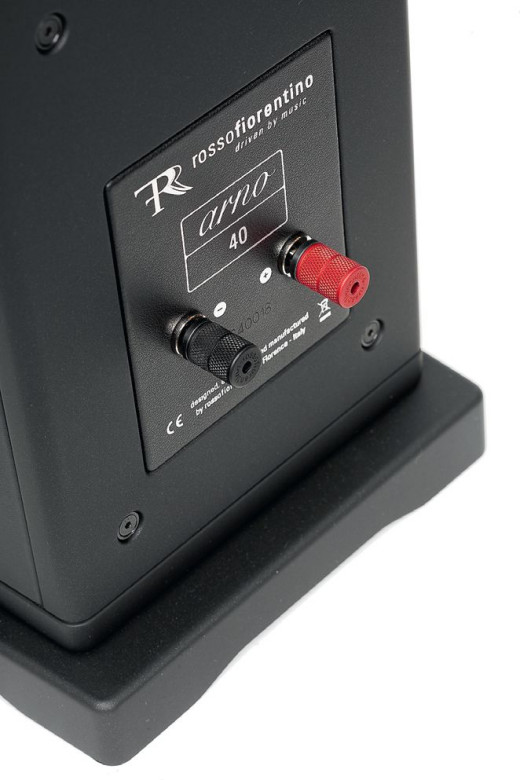

Terminal przyłączeniowy jest pojedynczy, ale zaciski najwyższej klasy, zresztą bi-wiring w układzie dwuipółdrożnym nie ma większego sensu.

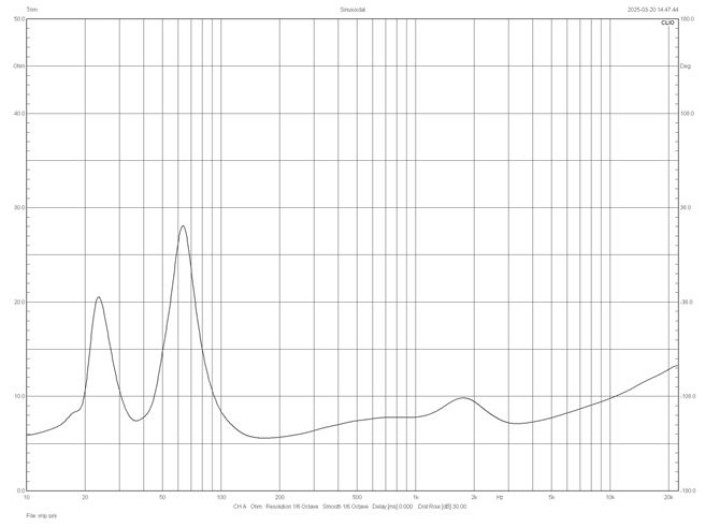

Minusem takiego rozwiązania jest to, że chociaż sekcja niskotonowa ma moc trzech niskotonowych (może taką moc przyjąć ze wzmacniacza), to wąskim gardłem dla mocy całego zespołu staje się moc nisko-średniotonowego; kiedy ten ostatni pracuje już na maksymalnych obrotach, każdy z niskotonowych tylko na 1/9… Więc ostatecznie nie można do sekcji niskotonowej dostarczyć takiej mocy, jaką by wytrzymała, ani nawet jej połowy, bo groziłoby to uszkodzeniem nisko-średniotonowego.
Dlatego większość konstruktorów podłączyłaby trzy niskotonowe, nawet 8-omowe, równolegle, impedancja tej sekcji spadłaby do ok. 3 Ω, ale czułość poszybowałaby do góry, a nisko-średniotonowy zostałby odfi ltrowany jak średniotonowy, lub zastąpiony wyspecjalizowanym średniotonowym, aby i jego czułość poszła w górę.
Dlatego też producent określa rekomendowaną moc wzmacniacza dość ostrożnie – w zakresie 25–150 W; takich wartości, albo mocy znamionowej 150 W, możemy oczekiwać od układu dwuipółdrożnego z parą 15–18-cm niskotonowym/nisko-średniotonowym, a nie z czterema.
Również zmierzona efektywność 86 dB, dość umiarkowana jak na tak "wyposażoną" konstrukcję, staje się zrozumiała w związku z takim podłączeniem, a 6-omowa impedancja całego zespołu jest bardzo łatwym obciążeniem dla każdego wzmacniacza. Klasyczne w technice głośnikowej "coś za coś", chociaż wybór Rosso Fiorentino jest dość niezwykły, stawia zdecydowanie na jakość, a nie na ilość dźwięku.

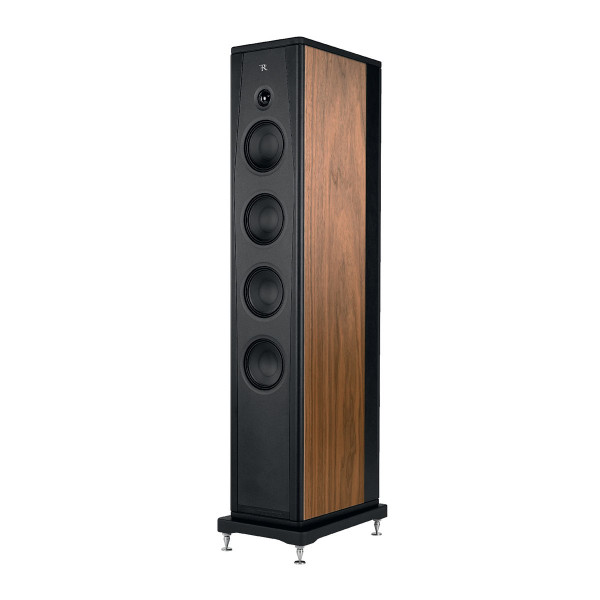

Arno 40 w wersji orzechowej wygląda nieco bardziej… po włosku?

Cokół to ciężki puc metalu. Już swoją masą dobrze stabilizuje wysoką kolumnę.

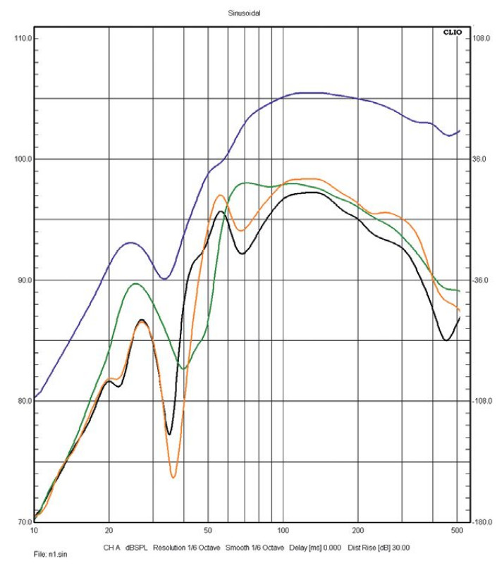

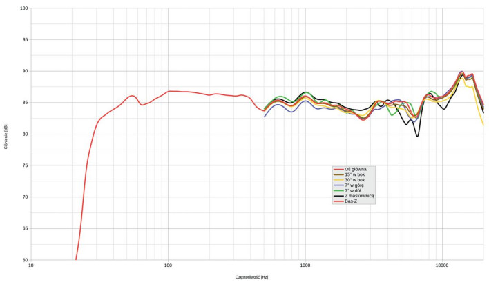

Patrząc na charakterystykę przetwarzania Arno 40, można odetchnąć z ulgą. Konstruktor opanował sytuację. Jego celem z pewnością było uzyskanie charakterystyki dobrze zrównoważonej, i cel ten osiągnął, bo przecież takiego przebiegu nie uzyskuje się niechcący czy wbrew innym zamiarom. Naturalne brzmienie tych kolumn jest więc z takimi wynikami pomiarów dobrze skorelowane.
Nawet ta odrobinka ostrości wysokich tonów, jak szczypta soli, znajduje potwierdzenie na charakterystyce – małym rezonansem przy 15 kHz. To na pewno "wrodzona" cecha przetwornika wysokotonowego, której nie można usunąć strojeniem zwrotnicy (a w każdym razie nie w prosty i rozsądny sposób).
Konstruktor wybrał ten głośnik albo ciesząc się z tego "akcentu", albo co najmniej go tolerując. W zasadzie zawsze na charakterystyce widzimy to, co słyszymy, a słyszymy to, co widzimy, tylko nie zawsze wrażenia są tak jednoznaczne i łatwe do skojarzenia z wynikami pomiarów. Delikatnie niższy poziom w zakresie kilku kHz w stosunku do dolnej części pasma jest tutaj zabiegiem bardzo subtelnym, ale też mającym wpływ dla powściągnięcia natarczywości.
Producent podaje pasmo 35 Hz – 25 kHz z tolerancją +/-3 dB. Podchodząc do tego bardzo formalnie, mimo pięknego wyrównania w większej części zakresu, nie możemy charakterystyki zmieścić w takim pasmie w takiej ścieżce, przeszkadza temu właśnie wyeksponowanie w najwyższej oktawie i różnica między poziomem przy 15 kHz a dołeczkami przy 2,8 i 6 kHz wynosi 7 dB, więc potrzebna byłaby ścieżka +/-3,5 dB.
Ale to szczególarstwo, wystarczy "odciąć" wierzchołek przy 15 kHz, i mamy +/-3 dB, i to już od 32 Hz, a do 12 kHz charakterystyka utrzymuje się w ścieżce +/-2 dB, i to na wszystkich mierzonych osiach – i to doskonałe defi niuje (jak na zespół głośnikowy) wyrównanie w niemal całym pasmie.
Fakt, że wszystkie charakterystyki biegną tak blisko siebie, nie rozchodząc się w zasadzie ani trochę w okolicach częstotliwości podziału, jest sam w sobie fascynujący. Z ich przebiegu niemożliwe byłoby wywnioskowanie, jaka jest częstotliwość podziału, co nie sprawia żadnego problemu w Midexie, i nie jest to dla Audio Physica wcale komplement.
Uzyskanie bardzo dobrej liniowości na osi głównej jest zadaniem znacznie łatwiejszym do uzyskania nawet dla średnio doświadczonego konstruktora, natomiast ustabilizowanie jej choćby w niewielkim (ale w praktyce wystarczającym) zakresie kątów jest o wiele trudniejsze. Tylko dla dopełnienia formalności podajemy, że oś główna została wyprowadzona zgodnie z regułami pomiędzy głośnikiem nisko-średniotonowym a wysokotonowym, na praktycznej wysokości 95 cm.
Nie musimy też skręcać Arno w kierunku miejsca odsłuchowego, rozpraszanie w płaszczyźnie poziomej do największego badanego kąta 30O jest bardzo dobre aż do 20 kHz (rezonans przy 15 kHz też nie chce zniknąć...).
W tej sytuacji nawet niewielkie zmiany, jakie wprowadza maskownica, odznaczają się najbardziej, dla najlepszych rezultatów wypada ją zdjąć, ale jeżeli z jakichkolwiek powodów chcemy ją trzymać założoną – nie mamy się czym specjalnie martwić, możemy za to poprosić kogoś o pomoc w przeprowadzeniu "ślepego testu", aby sprawdzić, czy mamy tak czuły słuch, aby dostrzec wprowadzane przez nią różnice.
W zakresie niskich częstotliwości charakterystyka opada powoli od 100 Hz, ale spadkiem -6 dB (względem poziomu średniego) sięga bardzo nisko – do 30 Hz. Zawdzięczamy to nie tyle liczbie głośników niskotonowych, ile ich parametrom, optymalnej dla nich objętości obudowy i strojeniu bas-refl eksu. Ale charakterystyki składające się na ten kulturalny efekt końcowy są trochę zaskakujące, o czym wspomnieliśmy już w opisie konstrukcji, ale teraz zobaczymy to na własne oczy.
Charakterystyka w zakresie niskich częstotliwości (poniżej 500 Hz), którą widzimy na rys. 1., jest uzyskana pomiarem w tzw. polu bliskim. Wymaga to zmierzenia wszystkich źródeł niskich częstotliwości (w tym przypadku czterech głośników i dwóch tuneli bas- -refl eks) i dodania ich charakterystyk natężeniowo-fazowych.
Na rys. 3. charakterystyka zielona to zsumowana charakterystyka wszystkich czterech głośników, niebieska – promieniowania z tuneli, a czerwona – wypadkowa. Odciążenie właściwe dla rezonansu systemu bas-refl eks widać przy 35 Hz, charakterystyka z otworu wygląda trochę nietypowo, ale nie dzieje się tutaj jeszcze nic niezwykłego. Spójrzmy jednak na charakterystyki poszczególnych głośników – niskotonowych i nisko-średniotonowego (które złożyły się na krzywą czerwoną), pokazane na rys. 2. Trzy dolne to charakterystyki głośników niskotonowych, leżąca najwyżej, niebieska – nisko-średniotonowego.
Nie będziemy analizować różnic między charakterystykami poszczególnych niskotonowych, które mogą wynikać z różnych drugorzędnych przyczyn, najważniejsze, że wszystkie fi ltrowane są podobnie, a więc niżej niż nisko- -średniotonowy. To, co intrygujące, tym razem dotyczy nie kształtu, ale samego poziomu. Przy 10 Hz, gdzie na żadną nie wpływa fi ltrowanie elektryczne, a warunki w obudowie wszystkie mają też podobne, charakterystyka nisko-średniotonowego leży ok. 10 dB powyżej każdej z pozostałych (niskotonowych).
Oznacza to, że każdy z nich otrzymuje ok. 1/10 mocy, jaka jest dostarczana do nisko-średniotonowego. Początkowo byliśmy tym wynikiem bardzo zaskoczeni i tropiliśmy jakiś błąd w pomiarach, ale raczej wszystko się zgadza. Jeżeli w sekcji niskotonowej podłączono szeregowo trzy niskotonowe, to przez tę sekcję płynie trzy razy mniejszy prąd niż przez średniotonowy, na każdym z niskotonowych odkłada się 1/3 całkowitego napięcia, 1/3 x 1/3 = 1/9…
Zastosowane podłączenie wywołujące bardzo dużą różnicę amplitud między każdym z niskotonowych a nisko-średniotonowym może też mieć związek z rozejściem się odciążeń w okolicach częstotliwości rezonansowej bas-refl eks na charakterystykach znajdujących się w jednej komorze niskotonowego i nisko-średniotonowego.
Pytany o to producent wyjaśnia, że głośnik niskotonowy zadziała częściowo jak membrana bierna względem nisko-średniotonowego, co spowoduje dodatkowe odciążenie na tym drugim. Efekt nie jest jednak na tyle silny, aby zbliżyć jego charakterystykę do charakterystyki pojedynczego niskotonowego. Podejrzenia co do sposobu połączenia głośników potwierdza charakterystyka impedancji; wartość ok. 6 Ω przy 10 Hz odpowiada połączeniu równoległemu 8 Ω i 24 Ω.
Minimum powyżej bas-refleksowych rezonansów, przy 170 Hz, wynoszące ok. 5,5 Ω, posłuży nam do określenia impedancji znamionowej jako 6 Ω. Producent deklaruje 8 Ω jednocześnie zaznaczając, że minimum wynosi 4,8 Ω; my ani takiego minimum nie widzimy, ani też nie upoważniałoby ono do określenia impedancji znamionowej jako 8 Ω.
Tak czy inaczej, mamy do czynienia z "łatwą" impedancją, której towarzyszy całkiem przyzwoita (dla takiej impedancji) czułość 86 dB – ale tutaj nasze ustalenia z deklaracjami producenta są wyraźniej rozbieżne (podaje on 90 dB). 90 dB byłoby w zasięgu podobnego układu głośników, gdyby sekcja niskotonowa miała niższą impedancję (i przez to pobierała więcej mocy), wtedy też i głośniki nisko-średniotonowy i wysokotonowy byłyby w zwrotnicy inaczej fi ltrowane i mniej tłumione. Dzięki temu Arno 40 mogłoby zagrać głośniej, ale czy ładniej…?
