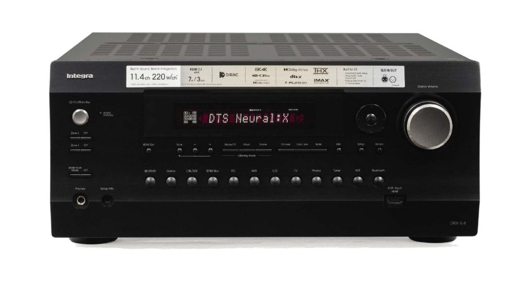

Producenci wzmacniaczy wielokanałowych od dawna muszą się mierzyć z problemem wysokiej temperatury urządzeń przy pracy z obciążeniami 4-omowymi. Wynika on zarówno ze zjawisk fizycznych, jak i z regulacji unijnych, mających na względzie bezpieczeństwo użytkowników. Niestety, z bezpieczeństwem nie zawsze idzie w parze jakość brzmienia.
Rozwiązują ten problem różnie, ale ostatnio najczęstszym sposobem jest po prostu ograniczenie mocy przy 4 Ω (taka sama moc przy 4 i 8 Ω powoduje wyższą temperaturę przy 4 Ω ze względu na wyższy prąd nawet przy niższym napięciu).
Amplitunery nie mają jednak czujników impedancji, to sam użytkownik ma zadysponować odpowiedni tryb, uzależniony od (znanej mu) impedancji podłączonych kolumn głośnikowych. I w tym jest nasza szansa…
Ponieważ często kolumny 4-omowe są przez ich producentów przedstawiane jako 8-omowe, więc równie często może dochodzić do teoretycznego "niedopasowania". Dlaczego teoretycznego?
Bowiem w praktyce, jeżeli pozostawimy urządzenie w trybie 8-omowym, w nieświadomości, że mamy kolumny 4-omowe, a nie 8-omowe, grozi nam wysoka temperatura, wyłączenie się urządzenia po przekroczeniu jej krytycznych wartości, ale w zamian wspaniała nagroda – bardzo wysoka moc, zwłaszcza w pracy stereofonicznej. Jeżeli natomiast posłusznie bądź na wszelki wypadek włączymy tryb 4-omowy, urządzeniu na pewno nie zrobimy krzywdy, ale moc spadnie znacznie.
Lepiej więc w ogóle się nie przejmować tą sprawą, pozostawić selektor impedancji w trybie 8-omowym (tak jest zwykle ustawiony fabrycznie) i korzystać. Dopiero gdyby urządzenie wyłączało się zbyt często, ewentualnie przełączyć w tryb 8-omowy, licząc się ze spadkiem mocy. Coś za coś.
Sami producenci wzmacniaczy w gruncie rzeczy liczą na to, że użytkownikowi nie będzie się chciało przeprowadzać śledztwa, nawet czytać instrukcji i gmerać w selektorze; zostawi tryb 8-omowy i wszyscy będą zadowoleni. Istnienie selektora i formalna rekomendacja jego użycia jest jednak wymuszona przepisami.
