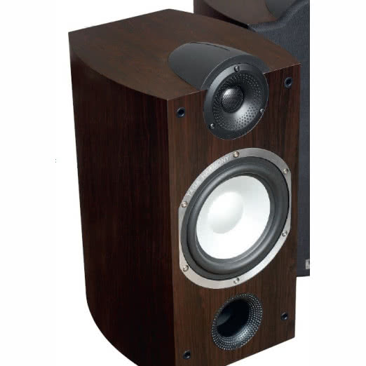

Kolumny Taga Platinum B-40 v2 mają 18-cm głośnik nisko-średniotonowy, który przecież jest standardem w konstrukcjach dwudrożnych, ale rywale w tym teście posługują się 15-cm, a nawet 12-cm. W związku z tym i obudowa tych kolumn jest większa, kilkunastolitrowa (netto - objętość, jaką ma do dyspozycji przetwornik), podczas gdy pozostałe mają mniej niż 10 litrów.
Atutem kolumn Platinum B-40 v2 jest nie tylko wielkość, ale i jakość wykonania. Obudowa ma wygięte boczne ścianki, co pojawia się też w monitorach Wharfedale, ale już nigdzie indziej.
Głośnik wysokotonowy został wysunięty ponad powierzchnię górnej ścianki, a przed kopułką uformowano tubowy profi l - w dodatku okraszony kilkoma okręgami małych wgłębień; podobne znajdują się na wylocie bas-refleksu, który wyprowadzono z przodu - co z pewnością ucieszy tych, którzy muszą ustawić zespoły głośnikowe blisko ściany (w innych konstrukcjach testu otwory bas-refleks znajdują się z tyłu, czego nie należy demonizować, może im to wręcz pomóc w wygenerowaniu trochę mocniejszego basu).
Kopułka wysokotonowa jest tytanowa, a membrana głośnika nisko-średniotonowego - aluminiowa. Jest tu trochę zapożyczeń, ale niech się tym martwią inni...Właściciel kolumn Taga Platinum B-40 v2 może się cieszyć z posiadania monitorów solidnych i starannie wykonanych.
Drewnopodobna okleina występuje w trzech wersjach: orzechowej, wenge i czarnej. Musimy jeszcze tylko dowiedzieć się najważniejszego - czy zostały dobrze zestrojone, czego z zewnątrz nie sposób ocenić.

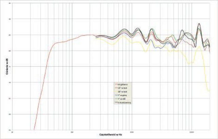

Sytuacja jest nietypowa o tyle, że producent w swoich danych nie zawyża, a zaniża impedancję znamionową. Podaje 6 omów, podczas gdy 6,5-omowe minimum widoczne przy 250 Hz pozwala uznać 8-omową impedancję znamionową.
Nie przeszkadza temu 5-omowe minimum przy 2 kHz, w tym zakresie pobór mocy ze wzmacniacza będzie i tak niewielki. Przy tak wysokiej impedancji czułość na poziomie 85 dB to wynik bardzo dobry, pozwalający oczekiwać od B-40 całkiem głośnego grania nawet przy podłączeniu wzmacniacza niskiej mocy.
Charakterystyka przetwarzania wydaje się nieźle zrównoważona, jest jednak dość nietypowa przez fakt, że skraje pasma nie są ani odrobinę wyeksponowane (chociaż wysokie tony są trochę poszarpane); z tego powodu lepiej trzymać się blisko osi +7O (np. stosując niskie podstawki), aby trochę obniżyć poziom w zakresie kilku kHz. Spadek -6 dB mamy przy ok. 45 Hz - w tym teście już nie znajdziemy.
