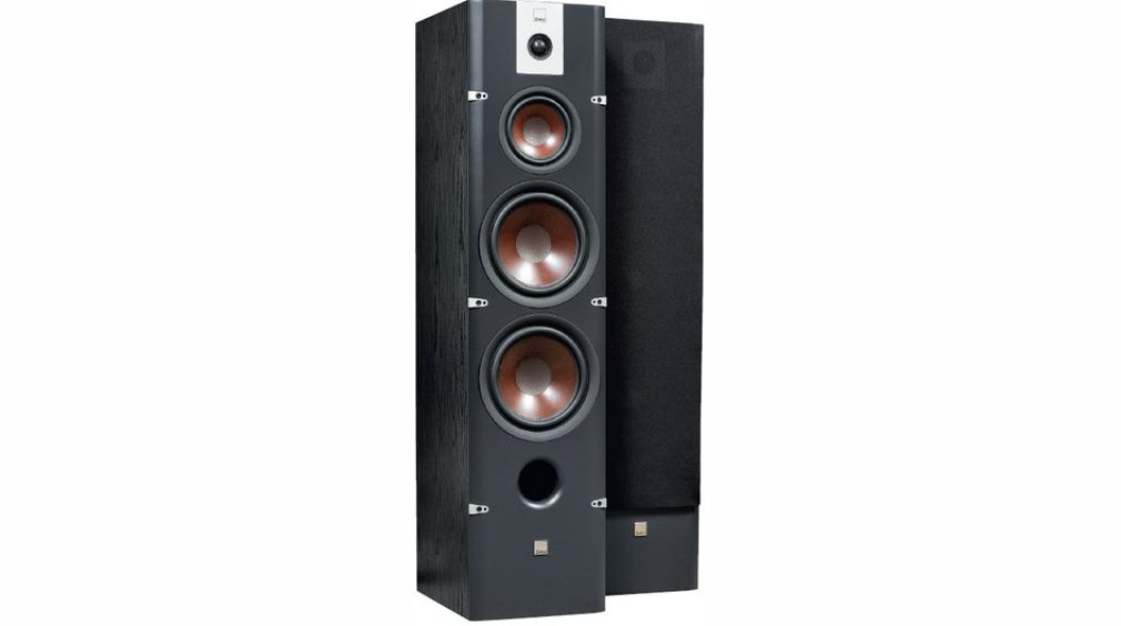

Wykonanie Duża kolumna z silnym układem trójdrożnym (na basie dwie 20-tki), nowoczesny wygląd bez luksusowych dodatków.

Kolumny Dali Lektor 8, największe w swojej serii, są potężniejsze od wszystkich pozostałych układów trójdrożnych tego testu - w tym przedstawionych kilka stron wcześniej Cabasse Alderney - poprzez zastosowanie większych przetworników niskotonowych. W pozostałych konstrukcjach mają one średnicę 18 cm, a w Lektorach 8 - 22 cm.
To już nie przelewki, to oznacza potencjał znacznie większy niż w przypadku popularnych układów dwuipółdrożnych, najczęściej wyposażanych w dwie "18-tki". Można tę myśl rozwinąć i stwierdzić, że dopiero układy trójdrożne z niskotonowymi większymi od 18-cm, jakich trudno byłoby już użyć w układach dwuipółdrożnych, mają sens, bo najlepiej uzasadniają wprowadzenie specjalnego przetwornika średniotonowego.
I takie racjonalne podejście, a nie gigantomanię, widzę w Lektorze 8, któremu w serii towarzyszy znacznie mniejszy dwuipółdrożny Lektor 6, wykorzystujący właśnie "18-tki". Nic "pomiędzy" nie jest już potrzebne - albo, albo.
Tak duża łączna powierzchnia głośników niskotonowych, z pewnością zdolnych do pracy przy dużych amplitudach, wymaga w systemie bas-refleks odpowiednio dużej powierzchni otworu. Zamiast jednego, można jednak zastosować dwa mniejsze - jeden z nich widzimy na froncie, drugi znajduje się z tyłu. Dostępne są dwie wersje kolorystyczne - imitacja klonu i czarna.

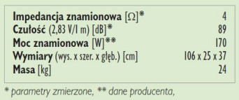

Moc wzmacniacza [W] 170
Wymiary [cm] 106 x 25 x 37
Rodzaj głośników W
Efektywność [dB] 89
Impedancja (Ω) 4

Katalogowe dane zwracają uwagę drobiazgowością; czułość podawana jest z dokładnością do 0,5 dB (89,5 dB), ale to jeszcze nic - dolna częstotliwość graniczna przetwarzanego pasma (+/-3 dB) jest podana z precyzją do pół herca (38,5 Hz)... Oczywiście choćby odrobinę inne warunki pomiarowe czy przyjęte normy mogą wpłynąć na zmianę tych wyników, za to impedancja znamionowa...

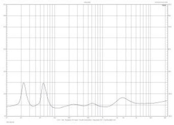

Tutaj firma Dali trochę mnie rozczarowała, bo zawsze była w tej mierze bardzo rzetelna, a teraz trochę naciąga. Na charakterystyce impedancji widzimy minimum o wartości 3,5 oma przy 110 Hz. Mamy więc pewność, że impedancja znamionowa to 4 omy, tymczasem producent podaje 6 omów - jeszcze nie posunął się do tego, żeby naśladować tuzów i w takiej sytuacji deklarować 8 omów, ale obawiam się, że powoli zmierza w tym kierunku.

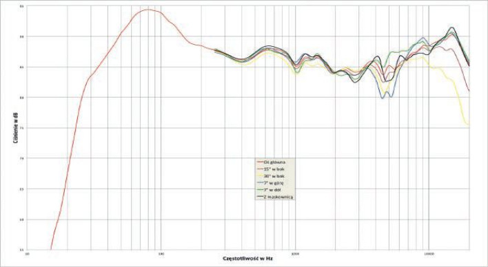

Swoją drogą, nie dziwię się mu, a jeszcze inną drogą... niewielka zmienność impedancji Lektora 8 znacznie ułatwia współpracę ze wzmacniaczami. Nie róbmy więc z igły widły - możemy do tych kolumn podłączać praktycznie wszystko. Wzmocnienia basu można się było spodziewać; pośrednio dzięki temu spadek -6 dB, odczytywany względem średniego poziomu, znajdujemy bardzo nisko - przy 30 Hz. Czułość jest bardzo wysoka, wynosi ok. 89 dB (zgodnie z danymi producenta).
Przechodząc powyżej basowej "górki" z okolic 100 Hz, charakterystykę z zakresu 150 Hz - 20 kHz możemy zmieścić w ścieżce +/-3 dB, w zakresie drugiej częstotliwości podziału widząc tylko delikatne rozejście się krzywych zmierzonych na różnych osiach; pod kątem +7O pojawia się lekkie osłabienie przy 5 kHz, poza tym jest spokojnie. Maskownica również nie wprowadza bałaganu.
