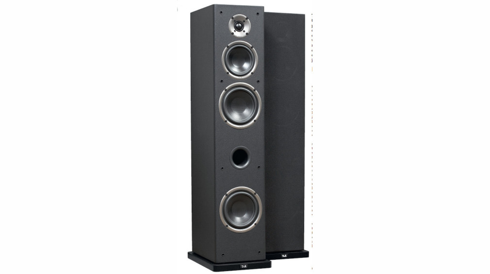

Tylko o kilka centymetrów w każdą stronę - ale jednak - Pulsary są większe i odrobinę cięższe od Chorusów 726. To jednak ta sama liga, gdy weźmiemy również pod uwagę zastosowany układ przetworników. Trójdrożna konstrukcja prezentuje nieco inną ich konfigurację, lecz rozsunięcie niskotonowych i umieszczenie otworu bas-refleks pomiędzy nimi niczego zasadniczo nie zmienia.
Ewentualne podejrzenia (nadzieje?), że T+A uda się wprowadzić do tak dużej i relatywnie niedrogiej konstrukcji skomplikowaną linię transmisyjną (labirynt), z której firma jest znana od lat, okazują się więc płonne. Nie ma jednak specjalnie czego żałować - lepszy dobrze zestrojony bas-refleks, niż byle jaka linia transmisyjna, chociaż za obudową taką tęskni wielu audiofilów.
Działanie konstruktorów firmy jest racjonalne i uczciwe - nawet nie udają, że obudowa ta ma coś wspólnego z linią transmisyjną, a przecież mogliby wsadzić do środka ze dwie deski i picować, że "kontynuując tradycję firmy i bazując na wielkim doświadczeniu...", jak to robi przy takich okazjach wielu producentów.
Inteligentnie i ze smakiem załatwiono sprawę wykończenia obudowy. Kolumna jest duża i przy takiej zasobności w przetworniki, w tej cenie, nie mogła zostać ozdobiona naturalnym fornirem, ale T+A postanowiło odsunąć też rozwiązania najbardziej standardowe.
Zamiast folii drewnopodobnych - także bez żadnych akcentów w stylu "piano-black", w ogóle bez żadnych kontrowersyjnych ozdobników - całą obudowę pokryto czarną folią typu "morka"; skądinąd tanią, ale zrobiono to tak, że efekt jest nadspodziewanie dobry - wszystkie pionowe krawędzie obudowy są zaokrąglone, a folia pokrywa wszystkie ścianki "dookoła", maskując ślady ich łączenia. Bardzo schludnie i nowocześnie.

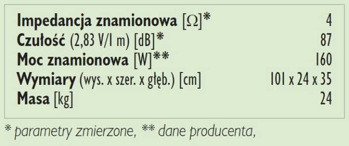

Moc wzmacniacza [W] 160
Wymiary [cm] 101 x 24 x 35
Rodzaj głośników W
Efektywność [dB] 87
Impedancja (Ω) 4

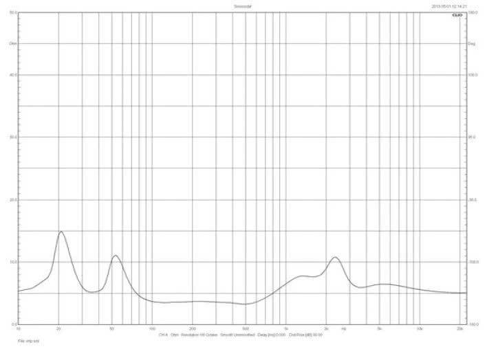

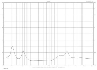

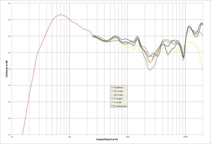

Dziękujemy T+A za uczciwe podawanie impedancji znamionowej. Widząc w danych producenta wartość 4 omów, oczywiście nie spodziewamy się, że będzie inaczej, pomiary w tym przypadku tylko potwierdzają firmowe deklaracje, możemy jednak poinformować, że minimum impedancji ma wartość nieco wyższą od 3 omów (przy 500 Hz) i że cała charakterystyka impedancji, wraz z wierzchołkami basowymi, pokazuje niewielką zmienność, co ułatwi pracę wzmacniaczowi.

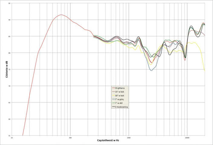

Charakterystyka przetwarzania jest daleka od liniowości, widać zarówno ogólne "skłonności", czyli wzmocnienie niskich częstotliwości, jak też kilka lokalnych perturbacji w zakresie średnio-wysokotonowym. Ostatecznie wszystkie można jakoś usprawiedliwić, biorąc pod uwagę charakterystykę naszego słuchu - osłabienie przy 2-3 kHz przypada na zakres największej jego czułości, może być więc uznane za korektę (zresztą często spotykaną), nie pogłębiajmy jej jednak dodatkowo ustawianiem się pod kątem +7 st.
Osłabienie przy 9 kHz, wyraźne w pomiarach, jest tak wąskopasmowe, że wcale nie będzie groźne w brzmieniu, a dołeczek przy 14 kHz jest zupełnie na marginesie... I tak sobie charakterystykę "wyrównaliśmy" :-). Oddziaływanie maskownicy jest podobnie umiarkowane - widać je przy 5 kHz. Bas jest wzmocniony i sięga bardzo nisko, spadek -6 dB względem średniego poziomu widać przy 30 Hz. Zapewniam, że basu o takim natężeniu i tak rozciągniętego nie uświadczylibyśmy z żadnej linii transmisyjnej takiej wielkości, jak Pulsary 350. Czułość to dobre 87 dB.
