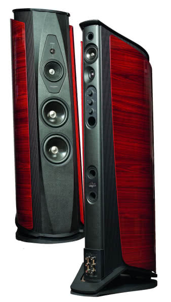

Trudno, pakujemy się i jedziemy, chociaż nie wydaje mi się... W końcu zobaczyłem Aidy na własne oczy. To kolumny olbrzymie, a nie duże; dopiero potem sprawdziłem w danych katalogowych - ich masa wynosi 165 kg netto, a w "opakowaniu" (skrzynie) - 275 kg, czyli para waży ponad pół tony. Zdjęcia na reklamie i te inne, na których nie ma układu odniesienia, nie oddają powagi sytuacji. To nie są "trochę większe Amati".
Wrażenie jest tym większe, że zaskakujące; zmylić bowiem może układ głośników na przedniej ściance - konwencjonalny i wręcz skromny, jak na ostateczną skalę zjawiska, z dwoma przecież nie bardzo dużymi, bo 8-calowymi niskotonowymi, 18-cm średniotonowym i 1-calową kopułką znajdującą się najwyżej.
Taką konfigurację stosuje się w kolumnach o wysokości metra, czasami trochę więcej, ale nie... Znamy kolumny podobnej wielkości, a nawet większe, lecz mają one zupełnie inne konfiguracje przetworników, wymuszone faktem, że przetwornik wysokotonowy powinien znajdować się mniej więcej na wysokości uszu (siedzącego zapewne) słuchacza. Chyba nikt do tej pory do obudowy o wysokości ponad 170 cm nie "zapakował" takiego układu...

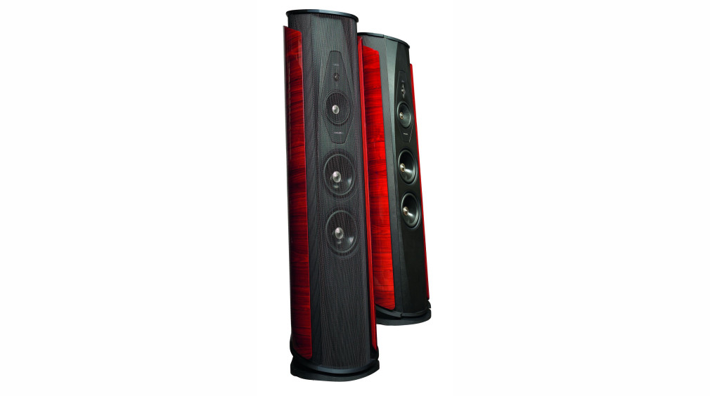

Obudowa Sonus Faber Aida
Dotychczasowy odnotowany rekord w "Audio" należy do Triangle Concerto o wysokości 160 cm. Tam jednak wysokość podkreślała smukła bryła kolumny, natomiast spora szerokość Aidy ją maskuje, sugerując w ten sposób mniejsze wymiary całkowite - oczywiście, dopóki kolumny nie zobaczymy "w naturze". Ale nawet wtedy, gdy zaskakuje i poraża nas jej wielkość, nie staje się ona opasłą szafą.
Mimo że jej całkowita szerokość wynosi pół metra (!), to skomplikowany design obudowy kolumn Sonus Faber Aida, pionowe podziały i łuki widoczne z przodu, a także nachylenie górnej ścianki, wyszczuplają ją wizualnie, dzięki czemu wygląda bardzo atrakcyjnie.
Wyobraźmy sobie (naszkicujmy na kartce papieru) prostokąt o podstawie 48 cm oraz wysokości 172 cm i wpiszmy weń taki układ głośników, jaki widzimy w Aidach... No przecież potwór.

Trzeba zajrzeć od spodu i od tyłu. Niezwykły cokół jest nie tylko do ozdoby - tam skrywa się 32-cm głośnik subniskotonowy. A z tyłu zobaczymy dodatkowy układ dwudrożny z 12-cm nisko-średniotonowym i 28-mm kopułką - szykuje się jakieś "uprzestrzennianie..."

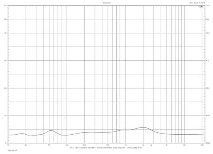

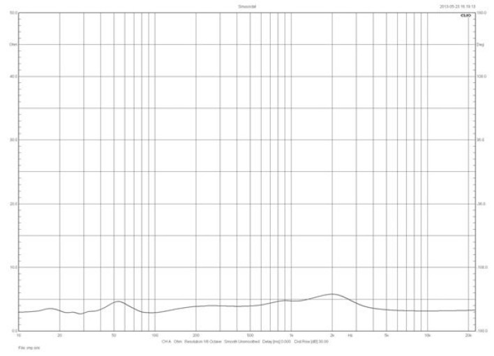

Zacznijmy rutynowo, od charakterystyki modułu impedancji. Tak rozbudowany, czterodrożny układ, z dwoma systemami bas-refleks, a nawet bardziej - bo z dodatkową sekcją promieniującą do tyłu - nawet przy stosowaniu filtrów niższego rzędu, ostatecznie będzie miał zwrotnicę skomplikowaną, najczęściej wywołującą dużą zmienność na charakterystyce impedancji.
Tak jednak być nie musi, bo równoległe sekcje pracujące w tym samym zakresie mogą uśredniać wypadkową charakterystykę impedancji, a dodatkowe obwody w zwrotnicy, choć jeszcze bardziej ją skomplikują, mogą specjalnie charakterystykę impedancji linearyzować.
Takimi czy innymi sposobami uzyskano właśnie bardzo bliską liniowości charakterystykę impedancji, która dzięki temu, chociaż leży na niskim poziomie, z minimami o wartości nawet trochę poniżej 3 omów, nie okaże się trudnym obciążeniem dla większości wzmacniaczy, chociaż - postawmy sprawę jasno - to nie są kolumny do wzmacniaczy lampowych, zarówno ze względu na niską impedancję, wysoką moc, jak i niską (mimo niskiej impedancji) czułość.

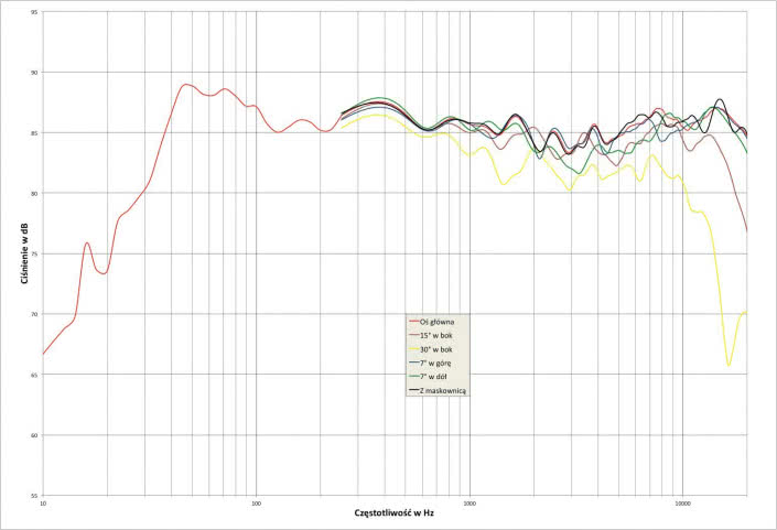

Charakterystyka przetwarzania... Przyznaję, w przypadku zespołów głośnikowych trudno jest na jej podstawie ocenić jakość, a tym bardziej cenę kolumn; czy taką charakterystykę, jaką tutaj widzimy, można by osiągnąć przy kolumnach dziesięć razy tańszych? Przy sto razy tańszych! Jednocześnie charakterystyka ta daje nam sporo informacji, pozwalając domyślić się rodzaju brzmienia, a także weryfikując relacje z prób odsłuchowych.

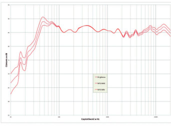

Jeśli przyjmiemy za wzorzec charakterystykę liniową, Aidy są wyśmienite - zrównoważone i szerokopasmowe. W zakresie od 100 Hz do 20 kHz charakterystyka przenoszenia, mierzona na osi głównej, mieści się w ścieżce +/-1,5 dB, co dla zespołu głośnikowego, niezależnie od jego ceny, jest wynikiem bardzo dobrym. Ponadto charakterystyki zmierzone na innych osiach leżą bardzo blisko tej z osi głównej, dopiero pod kątem 30O (w bok) widzimy wyraźniejsze odsunięcie się krzywej od pozostałych, co jest naturalne i na co nie ma rady... również bez względu na cenę kolumny.
Należy docenić dobrą stabilność w płaszczyźnie pionowej, pod kątem -7O widać tylko lekkie osłabienie przy 3 kHz. Delikatne obniżenie zakresu 2-5 kHz nie jest przypadkowe - to korekta, przeprowadzona tutaj bardzo elegancko, z umiarem, uwzględniająca czułość naszego słuchu. Strunowa maskownica nie wprowadza poważnych zmian, widać tylko drobne zafalowania w najwyższej oktawie. W zakresie poniżej 100 Hz, gdzie najważniejszą rolę pełni sekcja subniskotonowa, charakterystyka ma lekkie wzmocnienie i opada poniżej 40 Hz, punkt -6 dB możemy odnotować przy ok. 30 Hz. Nie jest to rekord świata, ale do słuchania muzyki chyba wystarczy...

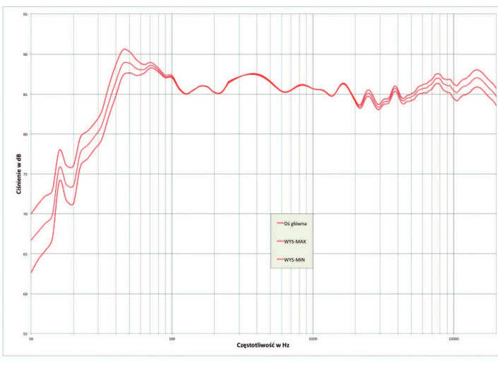

Dodatkowy "duży" rysunek pokazuje zmiany charakterystyki związane z dostępnymi dla użytkownika regulacjami. W zakresie niskich częstotliwości, w najwyższym punkcie charakterystyki, przy 45 Hz, trzy krzywe dzielą ok. 1,5 dB, ale przy 20 Hz - już 3 dB. Kogo wspomniana dolna częstotliwość graniczna 30 Hz, ustalona przy charakterystyce środkowej, nie satysfakcjonuje, może ustawić bas "na maksa", a wówczas spadek -6 dB, odliczany od średniego poziomu charakterystyki w całym pasmie, przesunie się do 25 Hz. Kto jednak chce mieć charakterystykę z najmniejszym podbiciem basu w zakresie 50-100 Hz, może ustawić regulator na minimum.
Zmiany w zakresie wysokich tonów są subtelniejsze (bo to i subtelniejsze dźwięki... a poważnie - to wpływ akustyki pomieszczenia i ustawienia kolumn na ten zakres jest mniejszy, niż na niskie tony), różnice przy 20 kHz wynoszą 1 dB.

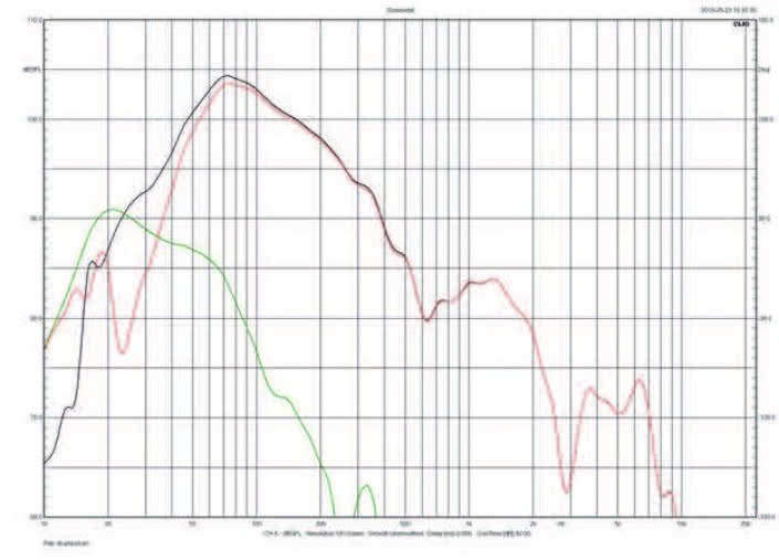

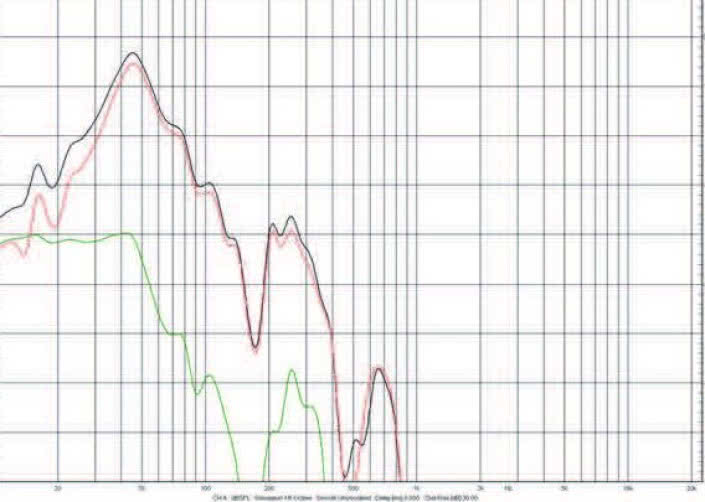

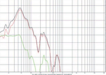

Przy okazji możemy przypomnieć, jak "wygląda" działanie bas-refleksu. Konstrukcja Aidy daje ku temu szczególną okazję, bowiem pracują tu dwie autonomiczne sekcje - subniskotonowa i niskotonowa, a do gry włącza się jeszcze nisko filtrowany głośnik średniotonowy. Pierwszy z "małych" rysunków przedstawia charakterystyki sekcji subniskotonowej. Kolorem czerwonym biegnie krzywa ciśnienia z samego głośnika, kolorem zielonym - ciśnienia z otworu, a czarnym - charakterystyka wypadkowa.
Na drugim rysunku widać charakterystyki sekcji niskotonowej, które są o wiele bardziej typowe dla działania bas-refleksu. Układ rezonansowy dostrojono bardzo nisko (do ok. 23 Hz, gdzie widać minimum na czerwonej charakterystyce głośnika, na skutek czego ciśnienie z otworu (krzywa zielona) przy tej częstotliwości nie może być wysokie, w zamian charakterystyka wypadkowa opada początkowo dość łagodnie, aby dopiero poniżej 20 Hz zwiększyć stromość - to gwarantuje dobrą odpowiedź impulsową.

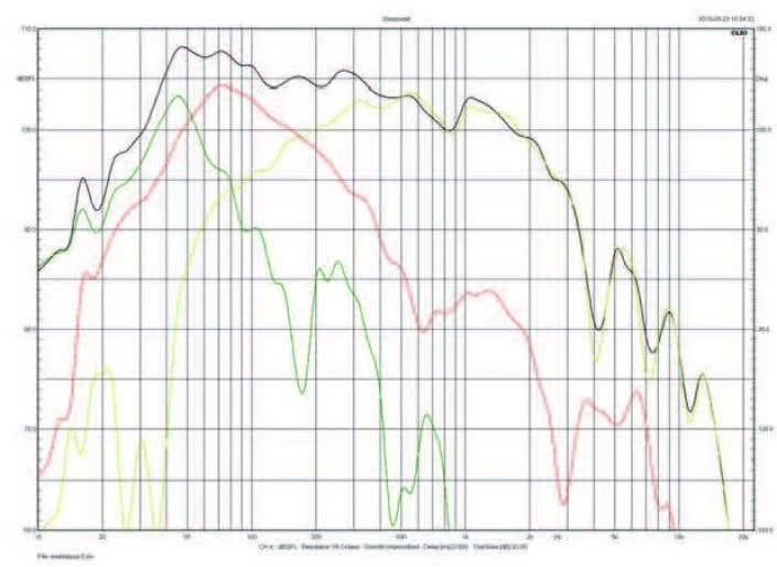

Złożenie charakterystyk (wypadkowych) sekcji subniskotonowej (krzywa zielona), sekcji niskotonowej (czerwona) i głośnika średniotonowego (żółto-zielona) przeprowadziliśmy na trzecim rysunku. Sumaryczna (czarna) charakterystyka biegnie znacznie powyżej wszystkich wspomnianych charakterystyk, co wcale nie jest takie oczywiste w działaniu złożonych, wielosekcyjnych systemów basowych, bowiem liczy się nie tylko poziom, ale i faza.
Przy dużych przesunięciach fazowych między poszczególnymi sekcjami charakterystyka sumaryczna (rachunek wektorowy) mogłaby miejscami leżeć nawet poniżej charakterystyk składowych (ciśnienia od poszczególnych źródeł znosiłyby się, tak jak znoszą się ciśnienia z głośnika i otworu bas-refleks poniżej częstotliwości rezonansowej - patrz: poprzedni rysunek, sekcji niskotonowej). Tym razem zgodność faz jest doskonała, co można ocenić na podstawie obserwacji poziomu przy częstotliwościach, przy których charakterystyki składowe się przecinają - tamże charakterystyka sumaryczna biegnie 6 dB powyżej przecięć, a więc kąt między wektorami (przesunięcie fazy) jest bliskie zeru.
