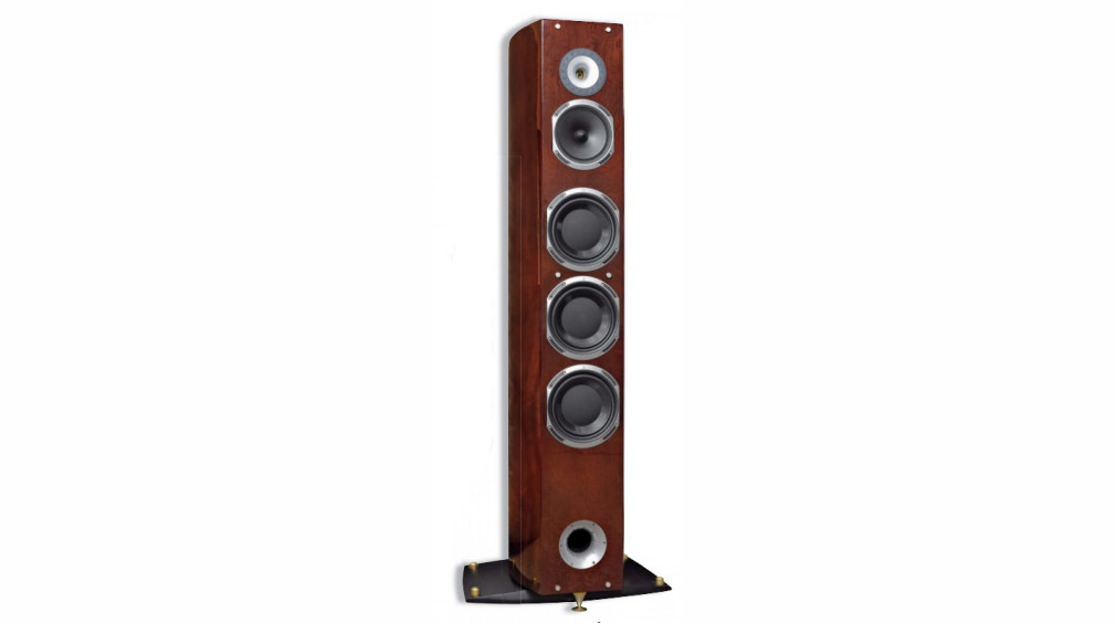

Wykonanie Wysoka, pełna przepychu, ale i technicznie wyrafinowana kolumna trójdrożna z trzema niskotonowymi i zdublowanymi sekcjami średnio-wysokotonowymi, promieniującymi z przodu i z tyłu.

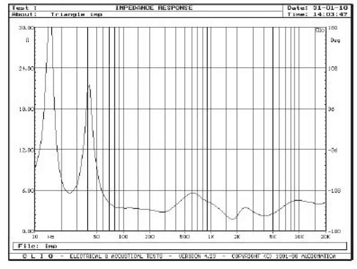

Laboratorium Delikatnie cofnięty zakres 2-4 kHz, piękna charakterystyka basu (-6 dB przy 25 Hz). Impedancja 4 omy, efektywność 88 dB.

Wygląda to tak, jakby zaczynając od i tak już wysokich (114 cm), ale najmniejszych wolnostojących Magellanów - Cello - konstruktor szkicował kolejne, większe, rozwijając po prostu sekcję niskotonową i powiększając obudowę, ale nie pilnując położenia wysokotonowego.
W Quatuorach dodaje trzeci niskotonowy, dzięki czemu osiągają one wysokość 134 cm, a w Concerto zmienia ich kaliber z 18 na 22 cm, odsuwając w dodatku całą tę baterię od podłogi. Na froncie jest miejsce na to, aby wszystko powędrowało przynajmniej 20 cm niżej, ale samej kolumny obniżyć nie można, bo potrzebna jest jej określona objętość (a szerokość i głębokość są tu narzucone przez sam design).
Po prostu... najładniej

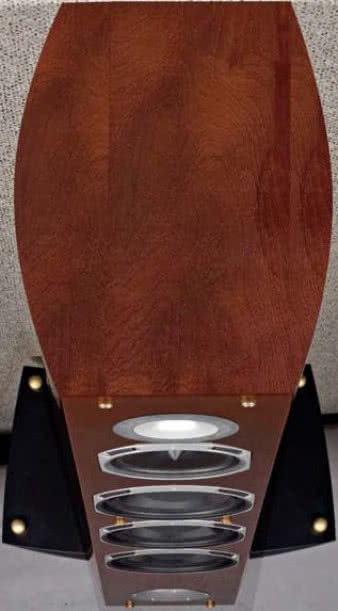

Podział między komorą średniotonowych (bo są dwa - drugi z tyłu!) najłatwiej wykonać poziomą przegrodą na określonej wysokości. Pozostawienie nad głośnikiem wysokotonowym pustej powierzchni też wyglądałoby dziwnie, a odwrócenie samej sekcji średnio-wysokotonowej może kłócić się z jakimiś pryncypiami konstruktora, związanymi z charakterystykami kierunkowymi…
Ale czy wystrzelenie wysokotonowego na pułap półtora metra nie kłóci się ze zdrowym rozsądkiem?...
Nawet przy takich uwarunkowaniach, pozostawało do dyspozycji rozwiązanie polegające na przeniesieniu na górę, do oddzielnej komory, jednego niskotonowego (jego bas-refleks można by wyprowadzić z tyłu). Taka aranżacja byłaby zresztą jeszcze bliższa wzorcowym Grand Concert, gdzie moduł średnio-wysokotonowy znajduje się między dwoma modułami niskotonowymi (każdy z parą głośników 22-cm).
Myślę, że konstruktor poważnie rozważał wszystkie te opcje, ale wybrał to, co wybrał, w przekonaniu, że tak jest… najładniej. Bo faktycznie, dostojeństwa i klasycznego piękna takiej konfiguracji, wpisanego zarazem w nowoczesną, smukłą sylwetkę, nie można odmówić Triangle Magellan Concerto.
Do tego dochodzą wygięte boczne ścianki, wykonanie całej obudowy bez śladów łączenia ścianek i jej lakierowanie na wysoki połysk - oczywiście na podkładzie naturalnej okleiny, mahoniowej lub czeczoty orzechowej - i jeszcze parę efektownych, srebrno-złotych dekoracji, których Triangle nigdy nie żałuje, nawet w znacznie tańszych produktach.

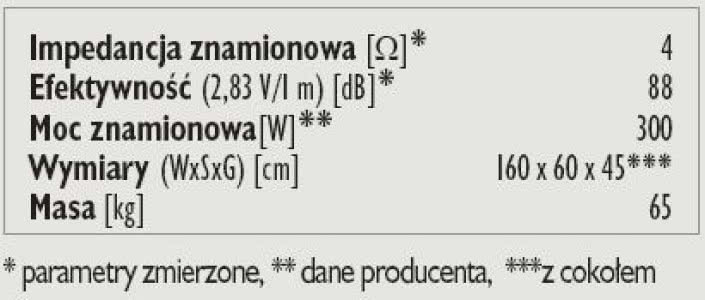

Moc wzmacniacza [W] 300
Wymiary [cm] 160 x 60 x 45
Rodzaj głośników W
Efektywność [dB] 88
Impedancja (Ω) 4

Wysokotonowe tuby Triangle kojarzą się z ponadprzeciętnie wysoką efektywnością lub przynajmniej wyeksponowanymi wysokimi tonami, tymczasem Concerto żadnej z tych skłonności nie przejawiają. W dodatku sam producent jest bardzo wstrzemięźliwy w obietnicach dotyczących tego parametru - podaje 90 dB, co przy zmierzonych przez nas 88 dB oznacza różnicę bardzo małą, jak na panujące w tej mierze zwyczaje (różnice rzędu 5-6 dB nie należą do rzadkości). Ta rzadko spotykana rzetelność zasługuje na uznanie; przy czym wypada podkreślić, że uzyskany wynik wcale nie jest zawstydzająco niski, a po prostu typowy; przekraczanie poziomu 90 dB jest często spotykane, ale w katalogach.
Z jeszcze większą atencją wypada skomentować fakt, że Triangle deklaruje 4-omową impedancję znamionową w sytuacji gdy Concerto są...właśnie 4-omowe, ale taka zbieżność danych katalogowych i zmierzonych jest znacznie rzadziej spotykana, niż ta, która polega na notorycznym nazywaniu 8-omowymi kolumn 4-omowych, a nawet takich, które wypadałoby kwalifikować jako 3-omowe lub 2-omowe; patrz Focal Maestro, których minimum ma wartość 2 omy. Również na charakterystyce impedancji Concerto znajdziemy wartość 2 omy, ale dopiero przy 1,7 kHz, co nie będzie już tak obciążające dla wzmacniacza, jak 2 omy przy 100 Hz (Maestro), gdzie z kolei Concerto pokazuje wartość ok. 3 omów, utrzymującą się do 300 Hz. Powyżej zmienność jest relatywnie niewielka, jednak generalnie niski poziom impedancji każe uznać, że Concerto to dość wymagające, choć nie dramatycznie trudne obciążenie. I tutaj również firma Triangle nie jest konsekwentna w uczciwym podawaniu impedancji, ponieważ tylko Concerto i Grand Concert przedstawiane są jako konstrukcje 4-omowe - z zaznaczeniem, że minimum wynosi 2,5 oma - natomiast Quatuor i Cello są jakoby znacznie łatwiejsze, nominalnie 8-omowe, z tym że ich minima mają wartość 3 omy... różnica w praktyce niewielka, w każdym przypadku mamy do czynienia z kolumnami 4-omowymi i basta.
Minimum między wierzchołkami w zakresie najniższych częstotliwości wypada przy 24 Hz - tak niskie dostrojenie uzyskano tunelem o relatywnie małym przekroju (w stosunku do powierzchni trzech głośników 22-cm), z długim tunelem i w dużej objętości. Dzięki temu, jak również dostosowanym do takiego strojenia parametrom głośników niskotonowych (z kolei sama ich liczba ma w tej sprawie znaczenie drugorzędne) charakterystyka przetwarzania, bo do niej już najwyższa pora się odnieść, osiąga bardzo niską dolną częstotliwość graniczną, chociaż nie widać tego na pierwszy rzut oka. Ale proszę spojrzeć uważnie: chociaż spadek zaczyna się już od 60 Hz, to początkowo jest na tyle łagodny, że -6 dB względem szczytu przy ok. 80 Hz mamy poniżej 30 Hz, a względem poziomu średniego charakterystyki (bas w średnim podzakresie jest lekko wyeksponowany, dlatego ta różnica).

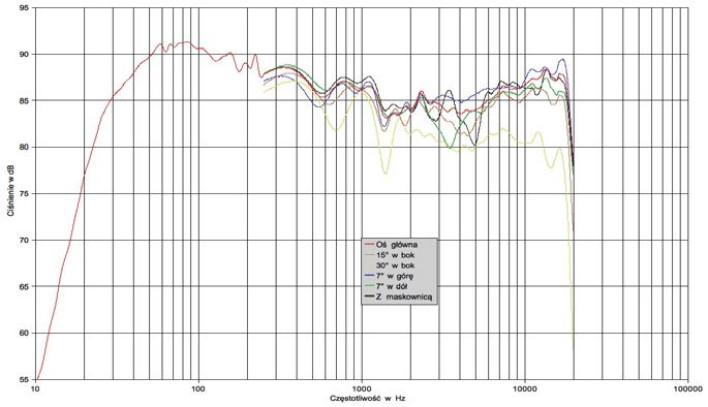

Wynik Concerto jest fantastyczny - nie spodziewał się go nawet sam producent, podając pasmo od 32 Hz dla ścieżki +/-3 dB. Z drugiej strony, w takiej tolerancji trudno będzie utrzymać całą charakterystykę, ponieważ różnica między szczytem basu przy ok. 80 Hz a poziomem przy ok. 2 kHz jest odrobinę większa niż 6 dB, ale o 1 dB się nie rozejdziemy. Charakterystyka ma ładny kształt, a osłabienie występuje tam, gdzie nasz słuch nawet lubi taką zmianę w stosunku do bezwzględnej liniowości. Najbardziej zaskakujące są w kolumnie Triangle wysokie tony -wyeksponowane w stopniu tak umiarkowanym, że trudno byłoby na tej podstawie rozpoznać dzieło tej firmy; na zastosowanie tubowego wysokotonowego nie wskazuje też bardzo dobre rozpraszanie w tym zakresie, ale jeden szczegół zdradza użytą technikę - gwałtowne opadanie charakterystyki, zaczynające się tuż przed granicą 20 kHz. Gdyby tak głośnik pociągnął jeszcze odrobinę dalej, do niczego nie można by się przyczepić, a i tak słyszalność takiego ograniczenia pasma jest dyskusyjna (i zależy od wieku...).
Niestety, ten ładny obrazek jest trochę oderwany od praktycznych warunków, bowiem oś główną ustaliliśmy na wysokości 140 cm - zgodnie z regułami sztuki, wyprowadzając ją prostopadle pomiędzy głośnikiem średniotonowym a wysokotonowym. Na osi -7 st. w dół, a więc dającej spadek 10 cm na dystansie 1 m, co sprowadza się do zejścia na naturalny dla siedzącego słuchacza poziom 90 cm dopiero w odległości 5 m, pojawia się osłabienie przy 3,5 kHz; w bliższej odległości należy się spodziewać poważniejszych zaburzeń (które były zauważone w teście odsłuchowym), a uniknięcie ich wymaga albo odsunięcia się od kolumn na co najmniej 5 m, albo pochylenia ich do przodu (co z kolei wyglądałoby dziwnie), albo przygotowania sobie specjalnego, wysokiego fotela. Sam fakt, że z powodu pewnych uwarunkowań (przedstawionych w opisie konstrukcji) sekcję średnio-wysokotonową umieszczono na wyjątkowo dużej wysokości, wcale nie musiał determinować takiej sytuacji, poza niezależnym od tego zjawiskiem rysowania sceny dźwiękowej wyżej niż zwykle.
To przecież nie charakterystyki kierunkowe samych przetworników powodują osłabienie przy 3,5 kHz, lecz relacje fazowe między nimi (według danych producenta częstotliwość podziału wynosi 2,8 kHz), które doświadczony konstruktor może wyregulować w taki sposób (zwłaszcza gdy nie krępuje sobie ruchów stosowaniem z góry określonego rodzaju filtrów), aby skierować optymalną charakterystykę pod wybranym kątem, wcale nie prostopadle do ścianki przedniej. W tym przypadku można by postulować skierowanie jej lekko w dół, zapewniając tym samym dobry odsłuch z mniejszej odległości. A skoro tak nie uczyniono, to można przypuszczać, że z premedytacją przymierzono Concerto do dużych pomieszczeń, gdzie będą stały w bardzo dużej odległości od słuchacza.
