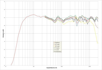

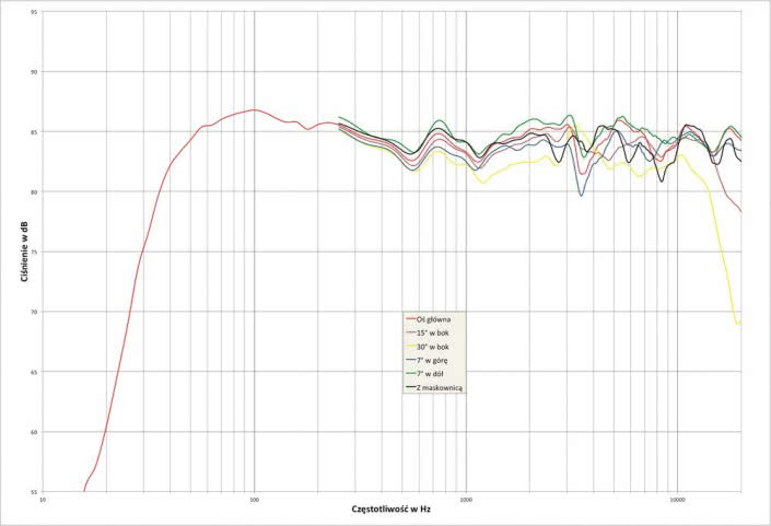

Chociaż do idealnej liniowości jeszcze trochę brakuje (ale w praktyce jest ona nieosiągalna), to Silver 6 są najbliżej niej wśród wszystkich kolumn tego testu. Nie dopuszczono nawet do "standardowego" wzmocnienia basu, ale i nie wycofano przejścia w zakresie kilku kHz; wręcz przeciwnie, jest ono lekko eksponowane, co może przełożyć się na bliskie, dość jasne brzmienie, mimo że najwyższe tony znowu są uspokojone.
W ten sposób charakterystyka w bardzo szerokim zakresie, od 45 Hz do 20 kHz, jest utrzymywana w polu +/- 1,5 dB (na osi głównej). Jeżeli preferujemy brzmienie delikatniejsze, zejdźmy na oś +7 st.(usiądźmy wyżej), wówczas przejście środek-góra zostanie lekko obniżone. Tak czy inaczej, skręćmy kolumny w stronę miejsca odsłuchowego, aby nie tracić na samym skraju pasma. Maskownica wprowadza tylko lokalne niepokoje, na pewno nie pomaga, ale i szkodzi niewiele.
Na pewno spodoba się bas, mimo że nieuwypuklony, to osiągający najniższą w tym teście dolną częstotliwość graniczną (spadku -6 dB) - przy 35 Hz. Czułość jest umiarkowana - 85 dB, ale wpływa na nią właśnie delikatny sposób prowadzenia "wyższego" basu.

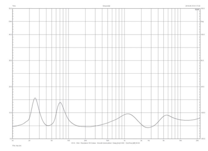

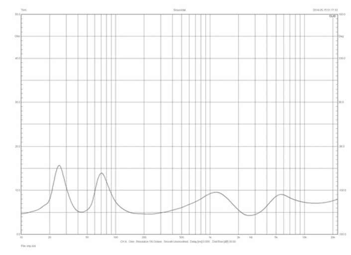

Impedancja - niekłopotliwa; po pierwsze, zmienność w całym pasmie jest niewielka; po drugie, minima niekrytyczne; najbardziej interesujące ze względu na zapotrzebowanie na moc, przy ok. 200 Hz, ma wartość 4,5 ohm,więc możemy przyznać 6-omową impedancję znamionową, jednak na 8-omową, deklarowaną przez producenta, nie możemy się zgodzić (podobnie jak na 90-dB skuteczność...).
