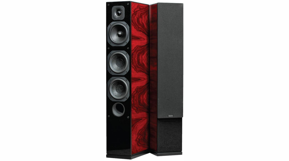

Wykonanie Z zadatkami na luksusowe - lakier fortepianowy i panele z drzewa palisandrowego. Szczupła kolumna trójdrożna.

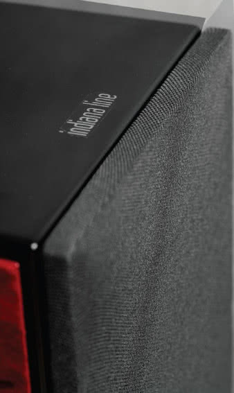

Uspokojony, że mamy do czynienia z produktem "autentycznym", przyjrzałem się mu bliżej i łaskawiej. W pierwszym wrażeniu oceniłem wygląd kolumn Indiana Line Diva 655 jako mało atrakcyjny i nawet teraz nie zmienię zdania o 180 stopni - nie jest to arcydzieło włoskiego designu, jednak jakość użytych materiałów i staranność wykonania nie może budzić krytyki.
Boczne ścianki oklejono w większej części naturalnym fornirem - palisandrowym - i polakierowano na wysoki połysk. Pozostałe polakierowano na czarno (piano black). Czego chcieć więcej? Może maskownica mogłaby się trzymać na ukrytych magnesach, zamiast na kołkach, ale to szczegół, który musi dopracować nie tylko Indiana.
Proporcje obudowy i konfiguracja przetworników są bardzo podobne jak w AE305 i Davisach Matisse HD. Zastosowanie przetworników o średnicy 15 cm pozwoliło wyszczuplić obudowę (szerokość 16,5 cm), lecz dwa niskotonowe, takiej samej wielkości średniotonowy i oczywiście wysokotonowy, tworzą nowoczesny układ trójdrożny, który nie straszy gabarytami.
Informacje na temat zastosowanej techniki głośnikowej są bogate, ale i trochę chaotyczne. W jednym miejscu dowiadujemy się o "głośnikach z opatentowanego materiału Curv", a w innym doczytamy, że chodzi o membranę tylko głośnika średniotonowego, wykonaną z "tkanego czystego polipropylenu, poddanego obróbce cieplnej".
Faktycznie, membrana tego głośnika ma strukturę plecionki, natomiast membrany niskotonowych są celulozowe, podczas wytwarzania suszone na powietrzu w takim ułożeniu na formie, że "zmarszczki" rosną na widocznej od zewnętrz stronie membrany.
Kosze głośników są odlewane z metali lekkich, mają wentylację pod resorem i dość duże (9 cm) układy magnetyczne - nie jestem pewien, czy prezentują tak "kosmiczne" technologie, jakie obiecuje producent, ale na pewno są porządne.
Bas-refleks wyprowadzono na froncie, ze wspólnej komory głośników niskotonowych; średniotonowy ma oczywiście swoją własną, zamkniętą. Częstotliwości podziału ustalono przy 300 Hz i 2800 Hz, zwrotnica składa się z filtrów 2. rzędu w każdej sekcji.
Wbrew zapowiedziom, ale i bez zastrzeżeń - to w sumie raczej konwencjonalna, a nie nowatorska konstrukcja, jednak dla dobrego brzmienia ważniejsza jest rzetelność niż wynalazczość.

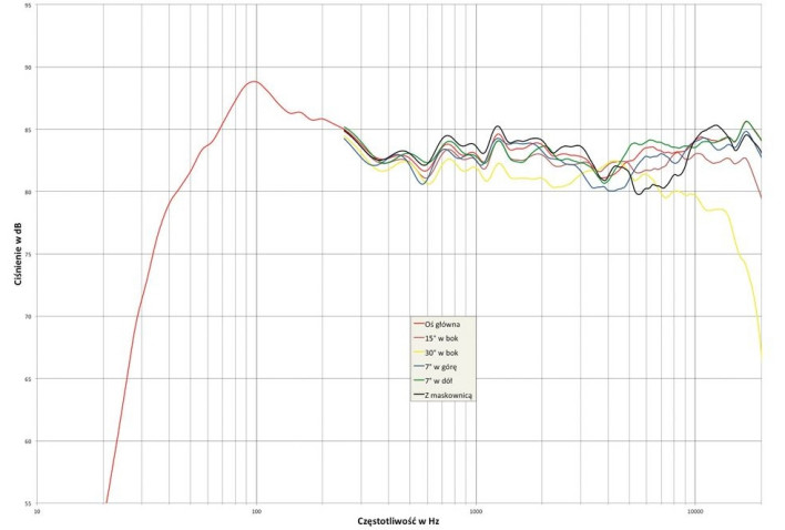

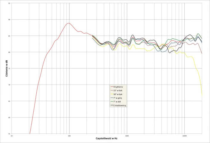

Charakterystykę przenoszenia wymodelowano bardzo subtelnie, widać "dominantę" liniowości, która na pewno była punktem wyjścia dla projektanta, i chociaż ostatecznie pojawiają się delikatne (jak na zespół głośnikowy) nierównomierności, a może i celowe modyfi kacje, to taki kształt zapowiada bardzo bezpieczne, zrównoważone brzmienie.
Ponadto zmiany na charakterystyce związane z zejściem z osi głównej są też niewielkie. Zwracam uwagę na jedną - o ile znajdziemy się na osi +7O (a więc usiądziemy wysoko), to powstanie lekkie osłabienie przy 4 kHz, które wcale nie musi zostać odebrane negatywnie - warto spróbować, to kwestia smaku. Puryści powinni trzymać się osi głównej i cieszyć, że wtedy obcują w zakresie 300 Hz - 20 kHz z charakterystyką w polu +/-1,5 dB - pod warunkiem, że zdejmą maskownicę, która osłabia zakres 5-8 kHz.
W zakresie niskotonowym obserwujemy górkę przy 100 Hz, ale nie jest ona tak agresywna jak w przypadku AE czy Cabasse; ponadto charakterystyka opada łagodnie dając spadek -6 dB przy 40 Hz.

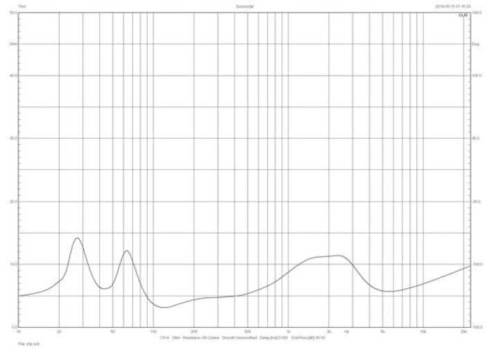

Czułość jest jednak umiarkowana, tylko 85 dB, co wraz z 4-omową impedancją znamionową, związaną z 3-omowym minimum przy 120 Hz, jeszcze nie wywołuje alarmu, ale skłania do wniosku, że w towarzystwie Divy 655 lepiej poczują się mocniejsze wzmacniacze.
A propos impedancji, w materiałach producenta, w tabelce "parametry" w rubryce "impedancja", pojawiają się w kolejnych wierszach - jedna pod drugą - trzy wartości: 4 ohm, 6 ohm, 8 ohm. Czy ma to sugerować, że kolumny zostały wykonywane w trzech wariantach? Czy jakąś inną szaloną koncepcję uspokajania klientów, że kolumny te można podłączać "do wszystkiego"?
