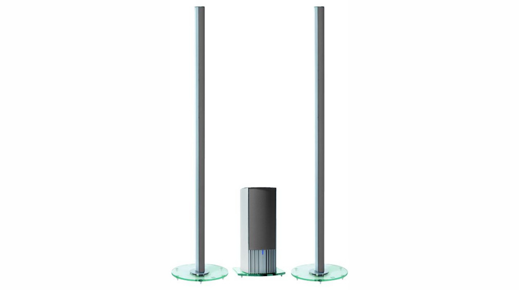

Największymi kolumnami serii CeraLight są Xeno, mające aż 165 cm wysokości, i tylko niecałe 5 cm szerokości. Obudowę wykonano z metalu, ale przedni panel przykryto maskownicą z materiału (o dziwo, wygląda zdecydowanie lepiej niż stalowa lub aluminiowa siatka), natomiast tylna część została zakryta białym, cienkim, paskiem pleksi.
To właśnie w tym miejscu zamontowane są diody, na całej wysokości każdej z kolumn. Choć wydaje się, że głośniki z szarym frontem prezentują się doskonale, to Ceratec oferuje dodatkowo maskownice w czterech kolorach - zielonym, żółtym, pomarańczowym i czerwonym. W tych samych wersjach wzorniczych możemy zamówić subwoofer Veto.
Do postawienia każdego z głośników służy solidna, szklana podstawa, którą przykręca się do dolnej części patyka. Piedestał ma pięć dużych, stalowych kolców. Kiedy z żalem spojrzałem na dopiero co wycyklinowaną podłogę, z pudła wypadły talerzyki - podkładki, które z ulgą użyłem pod "spajkami". Drugim modelem linii CeraLight jest Xeno M - M oznacza Medium. Rzeczywiście, eMki mają już tylko 125 cm wysokości, pozostałe elementy konstrukcyjne i wzornicze są identyczne, co w największych Xeno.

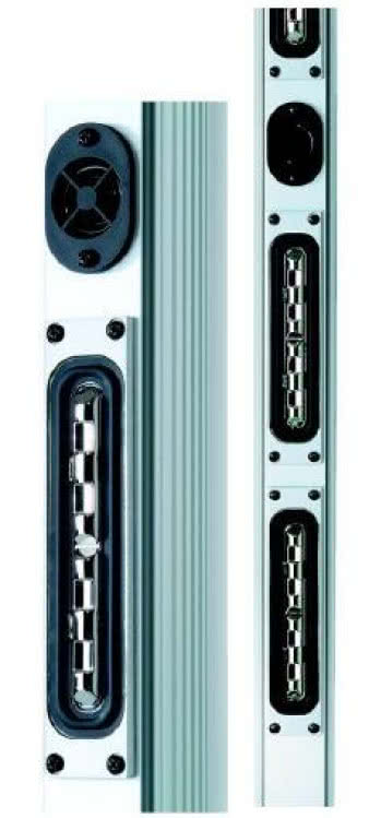

Oczywiście mając na uwadze gabaryty obudowy (5 cm średnicy), nie można było zastosować typowych przetworników. Większość pasma akustycznego przenoszona jest przez przetworniki przypominające - tylko kształtem - wysokotonowe wstęgi, nazywane przez producenta Ceraplanar. Membrana jest metalowa i charakterystycznie pofałdowana. W Ceratec Xeno zainstalowano cztery takie głośniki, a tweeter ulokowano pomiędzy nimi. Ten ma 25-mm miękką kopułkę oraz neodymowy magnes.
Veto jest najmniejszym subwooferem (pod względem wielkości) Cerateca, ale wcale nie najtańszym. Obudowa jest metalowa, z maskownicą przednią dostępną w jednej z pięciu wspomnianych wcześniej wersji, i nadal uważam, że szary materiał prezentuje się najbardziej elegancko razem ze szczotkowanym aluminium i lekko zielonkawym szkłem, z którego wykonana jest podstawa.
Solidny cylinder Veto stoi na czterech nóżkach, podobnie jak w przypadku Xeno ich ostrza można zneutralizować podkładkami. Polem operacyjno-podłączeniowym jest przedni panel. Głośnik znajduje się wewnątrz obudowy, w górnej jej części, zwrócony membraną do góry. Widać jego bok po zdjęciu maskownicy, ale otwór ten nie służy do oglądania przetwornika, ale do promieniowania niskimi częstotliwościami w ramach systemu rezonansowego obudowy typu pasmowo-przepustowego.
