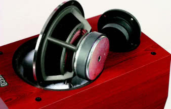

Heco odważnie kreśli swój nowy wizerunek - zarówno pod względem brzmienia, o czym później, jak i estetyki - o czym teraz. Wszystkie konstrukcje powstałe w ciągu ostatnich dwóch lat pięknie, czy też niepięknie - zależy od gustu - błyszczą pierścieniami dookoła głośników, ale najgorsze przypuszczenia nie sprawdzają się - to prawdziwe aluminium, a nie wybłyszczony plastik, co byłoby rzeczywiście straszne.
A kiedy okazuje się, że aluminiowe są całe kosze obydwu głośników, to nawet nie przepadając za takim stylem, nabieramy do niego choć trochę więcej przekonania, bo jest tu przecież kontynuacją bardzo solidnej konstrukcji samych przetworników. A jeżeli błysk diamentowanego aluminium kojarzy się pozytywnie - bo kiedy mieliśmy pierwsze Altusy, jeździliśmy na stopniach tramwaju, czy coś w tym stylu...
Kolejną atrakcją Metasów jest obudowa - już nie taka zwykła prostopadłościenna skrzynka - bo z bokami 'złamanymi' w odległości ok. 1/3 całkowitej głębokości. Zwiększa to jej sztywność, a także - do pewnego stopnia - redukuje fale stojące generowane wewnątrz, skoro boki nie są już równoległe.

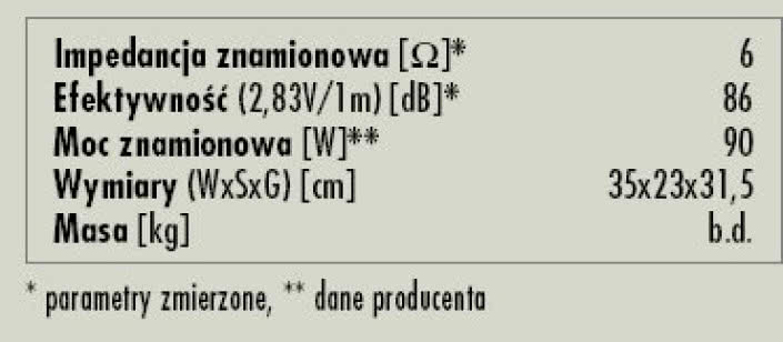

HECO METAS 300
Moc wzmacniacza [W] 90
Wymiary [cm] 35x23x31,5
Typ obudowy br-t
Rodzaj głośników W
Efektywność [dB] 86
Impedancja (Ω) 6
Heco METAS 300

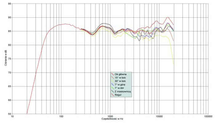

Charakterystyka przetwarzania (na osi głównej) mieści się w granicach +/-2dB w bardzo szerokim pasmie już od 50Hz, a spadek -6dB w zakresie niskich częstotliwości pokazuje się przy ok. 45Hz.
Jednak równe prowadzenie na osi głównej oznacza, że pod innymi kątami ciśnienie w zakresie wysokich częstotliwości jest nieco niższe niż w pozostałej części pasma - pod kątem 15° jest jeszcze w porządku, ale pod kątem 30° brzmienie zrobi się już zbyt ciemne.
Spadek widoczny pod tym kątem może zostać zrekompensowany przełączeniem wysokotonowego w pozycję '+2dB'. Na naszym rysunku charakterystyka ta pokazana jest dla pomiaru na osi głównej, ale dobrze widać jej odstęp od charakterystyki w pozycji 'linear' z tej samej osi.
Niewielka zmiana kąta w płaszczyźnie pionowej powoduje zmiany również niewielkie - dwudecybelowe osłabienia w zakresie kilku kHz.
Maskownica ma widoczny (czy jednak wyraźnie słyszalny?) wpływ, wywołując dołki przy 3kHz i 7kHz.

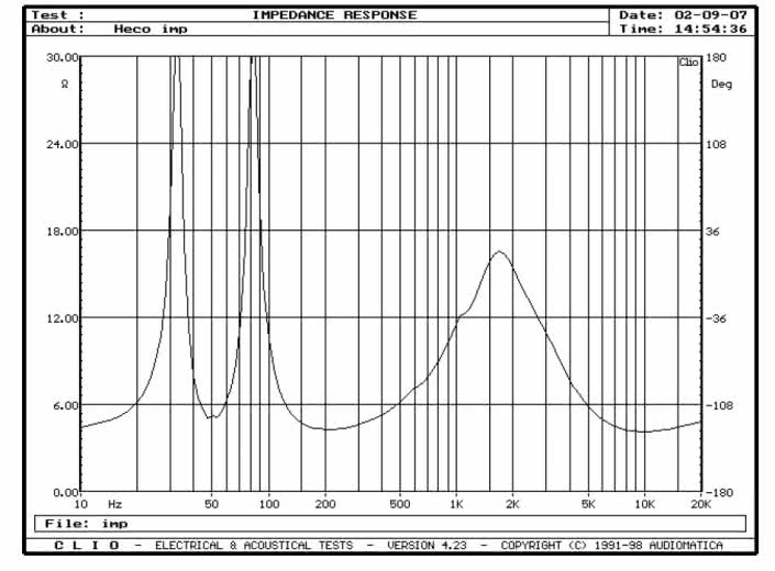

Minimum impedancji o wartości ok. 4,5 oma przy 200Hz pozwala zakwalifikować Metasa 300 to grupy 'pośredniej' - zespołów znamionowo 6-omowych, co w praktyce oznacza zdolność współpracy z każdym wzmacniaczem. Efektywność to w takiej sytuacji całkiem dobre 86dB.
