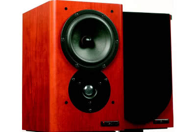

W propozycjach Visonika widać sporo tradycjonalizmu, seria Evolution pokazuje kształty i sposób wykonania charakterystyczny dla poprzedniej epoki - ale charakterystyczny dla jej produktów z wyższej półki, a nie dla ówczesnej estetycznie przygnębiającej masówki. Dlatego po pierwszych oględzinach, jak i po sesji odsłuchowej, zgadywałem że monitorki te kosztują ok. 2000 zł. A w rzeczywistości są tańsze.

Pierwsza wyróżniająca je cecha, to naturalna okleina - rzadko spotykana na tym poziomie cenowym. Dostępna jest w sześciu wersjach - klon, czereśnia, buk, orzech, czarna i srebrna (ostatnia już chyba w folii, a nie w fornirze).
Obudowa jest przy tym złożona starannie, choć bez fajerwerków, techniką znaną od lat - przednie boczne krawędzie zaokrąglono, pozostawiając za nimi ślad łączenia podfrezowanego frontu z bokami, tylną ściankę wpuszczono w podfrezowania pozostałych.
Maskownica jest mocowana na typowe, ale cienkie kołeczki, dzięki czemu ich uchwyty w przedniej ściance są niewielkie. Głośnik nisko-średniotonowy zachodzi na płytę wysokotonowego, stąd też tylko ten drugi jest zagłębiony w wyfrezowaniu.

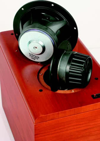

Głośniki ustawiono w konfiguracji tzw. odwróconej, to znaczy z wysokotonowym poniżej nisko-średniotonowego. Taki układ, chociaż nie jest często spotykany, nie niesie ze sobą zasadniczo innego sposobu działania, innego rozpraszania, może poza sugestią stosowania nieco wyższych podstawek (niż standardowe 60cm), aby głośnik wysokotonowy nie wylądował znacznie poniżej wysokości, na jakiej znajduje się głowa słuchacza.
Głośnik wysokotonowy wreszcie wyłamuje się z konwencji jednocalowej - ma wciąż kopułkę jedwabną, ale już nieco większą, 28- milimetrową, która swoim nasączeniem tym bardziej przypomina tweetery Dynaudio.
Co więcej, ma ona z tyłu bardzo dużą puszkę wytłumiającą, pozwalającą obniżyć rezonans i stosować niskie częstotliwości podziału. Głośnik nisko-średniotonowy, chociaż 14-cm, też jest bardzo przyzwoity - z odlewanym koszem, solidnym magnesem i celulozową membraną z korektorem fazy.

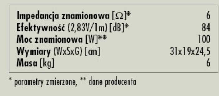

Moc wzmacniacza [W] 100
Wymiary [cm] 31x19x24,5
Typ obudowy br-t
Rodzaj głośników W
Efektywność [dB] 84
Impedancja (Ω) 6

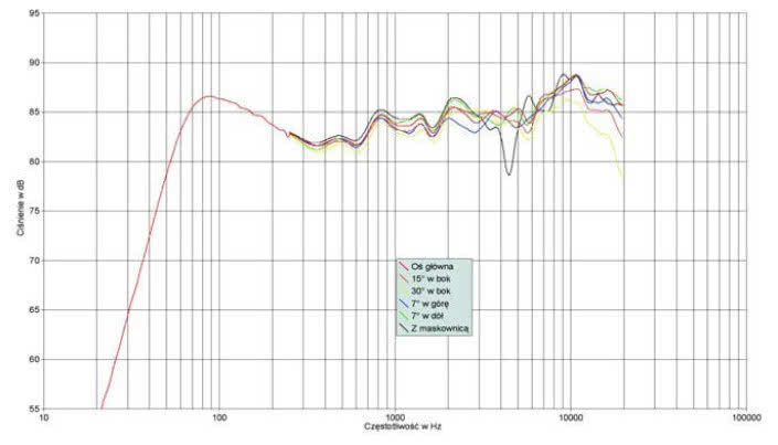

Sposób prowadzenia charakterystyki przetwarzania jest podobny do widzianego już w pomiarach Ushera Mini S520 - lekko wznosi się ona ku wysokim częstotliwościom, z tą najważniejszą różnicą, że wyższe strojenie basrefleksu wzmocniło okolice 90Hz, ale nie pozwoliło już osiągnąć niskiej częstotliwości spadku sześciodecybelowego; lepsze nasycenie 'wyższego basu' jest w takiej sytuacji właściwym sposobem ogólnego zrównoważenia charakterystyki, pod warunkiem, że monitorki będą stały daleko od ścian - zwłaszcza iż mają wylot bas-refleksu z tyłu.
Zwiększanie kąta w płaszczyźnie poziomej powoduje stopniowe obniżanie poziomu wysokich tonów, ale dzięki ich wcześniejszemu wyeksponowaniu, nawet pod kątem 30° nie będzie ich brakować. Wydaje się więc, że Evolution 3 powinny być ustawione osiami równolegle, a nie wycelowane w miejsce odsłuchowe. Wysokość nie jest krytyczna - charakterystyka trzyma się profilu z osi głównej.
Maskownica wywołuje głęboką, ale wąskopasmową zapadłość przy 4,5kHz - w odsłuchach takie efekty nie są tak dotkliwe, jak wyglądają na pomiarach.

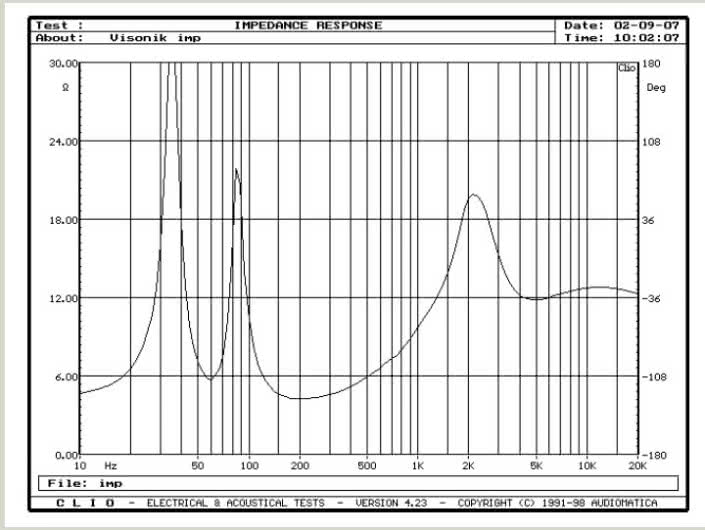

Charakterystyka impedancji, podobnie jak w Metasach, nie spada poniżej poziomu 4,5 oma (minimum przy 200Hz), ale efektywność jest niższa (bo monitor mniejszy) - 84dB.
