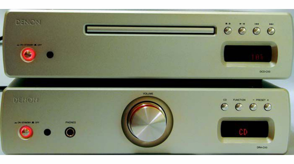

System Denon CX3 składa się z trzech elementów: stereofonicznego odtwarzacza SACD DCD-CX3, amplitunera DRA-CX3 oraz podstawkowych zespołów głośnikowych SC-CX303.
Każdy z komponentów można kupić oddzielnie, urządzenia zostały jednak zaprojektowane pod kątem pracy w komplecie, wówczas wyglądają naprawdę znakomicie.
Poczucie luksusu, a o to tutaj chodzi, zapewniają grube, aluminiowe fronty, z głęboko wyfrezowanymi oknami wyświetlaczy i wgłębieniem pod szufladę - niezwykle cienką, jak w urządzeniach Marka Levinsona, a także z podfrezami dla gałek i wyłączników sieciowych.

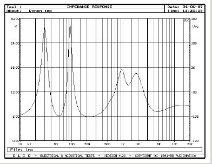

Minimum charakterystyki impedancji (rys. 1) znajduje się na poziomie 6 omów. Można więc uznać, że monitorki zestawu Denona mają impedancję znamionową 8-omów - to bardzo sensownie, biorąc pod uwagę parametry wzmacniacza systemu, bo chociaż potrafi on dostarczać dwa razy większą moc przy obciążeniu 4-omowym, to wydaje się, że 75W zupełnie wystarczy, aby w pełni wysterować te małe głośniki, a ponadto zniekształcenia (wzmacniacza) w takiej sytuacji są niższe. Efektywność to 83dB, ale dla 8- omowego malucha to normalne, wbrew iluzjom roztaczanym przez producentów.

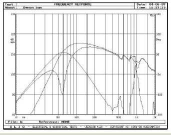

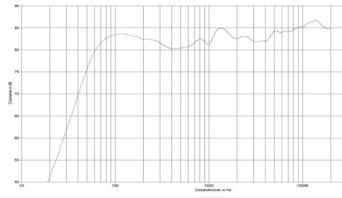

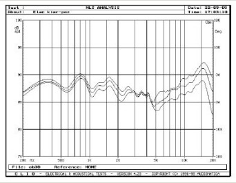

Charakterystyka przetwarzania (rys. 2) pokazuje lekkie uprzywilejowanie wyższej części zakresu akustycznego, ale i niskie tony, w okolicach 100Hz, nie są poszkodowane.
Ładne wyrównanie zakresu wysokotonowego osiągamy pod lekkim katem w stosunku do osi głównej (rys. 3) - tak więc początkowa teoretyczna nadwyżka wysokich tonów przydaje się do uzyskania lepszego balansu w praktyce, gdy nie siedzimy w dokładnie ustalonym miejscu odsłuchowym.

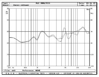

Maskownica wprowadza typowe wąskopasmowe zakłócenia w zakresie wysokotonowym (rys. 4).

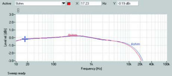

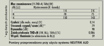

Do swojego luksusowego systemu Denon zaaplikował wzmacniacz impulsowy, którego zalety i wady widać jak na dłoni w laboratorium. Zacznijmy więc od zalet... albo od informacji, że wszystkie pomiary wykonano na wejściu CD posługując się układami Direct. Jak na tak mały system, moc 78W przy 8 omach to bardzo dużo, zwłaszcza, że możliwości tylko nieznacznie zmieniają się przy obciążeniu dwukanałowym (2x75W). Ale kompletnym zaskoczeniem jest niemal podwojenie mocy dla 4 omów, do imponujących 150W i 2x143W - z tak małej skrzynki! S/N to 79dB, a dynamika 98dB, jak na układ impulsowy są to parametry więcej niż dobre. Czułość Denona to bardzo wysokie 0.14V, na ogół operować będziemy dolnymi rejestrami na skali głośności. Pasmo przenoszenia (rys.6), mimo ustawienia regulatorów barwy na 0, a później jeszcze uaktywnienia systemu Pure Direct, pokazuje pewne odchyłki od liniowooeci jeszcze w zakresie akustycznym, a już przy 22kHz mamy spadek -3dB.

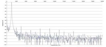

W spektrum zniekształceń (rys.7) widać przede wszystkim składowe nieparzyste, choć ich poziom nie jest powodem do krytyki. Najsilniejsza trzecia ma -80dB, piąta, siódma i dziewiąta przy ok. "90dB. Jedyna parzysta powyżej -90dB to druga przy -84dB.

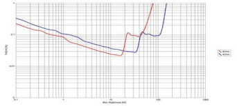

Wykres zniekształceń w funkcji mocy (rys. 8) pokazuje, że obciążenie 8-omowe jest pod względem poziomu zniekształceń korzystniejsze w niemal całym zakresie - to raczej normalne. Ciekawostką, choć mało istotną z użytkowego punktu widzenia, są lokalne wzrosty THD+N w okolicach 18W/8 omach i 36W/4 omach (czyli przy takim samym napięciu wyjściowym). Dobra wiadomość to utrzymujące się mimo wszystko poniżej 0.1% zniekształcenia w zakresach 0.6W-46W (8 omów) i 1.5W-116W (4 omy).
