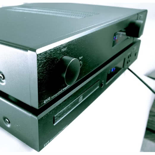

Creek EVO Integrated
Wzmacniacz zachowuje równie powściągliwą stylistykę, co odtwarzacz CD. Obsługuje się go dwoma pokrętłami - z lewej strony selektorem wejść i z prawej regulacją głośności.
Obok niej umieszczono identyczny jak w odtwarzaczu malachitowy wyświetlacz. Tutaj pokazywany jest symbol wybranego wejścia, poziom siły głosu oraz migający napis Mute (jeśli tę funkcję wybierzemy). Wyświetlacz możemy w dwóch krokach przyciemnić, jednak nie da się go (niestety) wyłączyć. Skrajnie z prawej strony znajduje się gniazdo słuchawkowe i mechaniczny wyłącznik sieciowy.
Tył bez ekscesów - dwie pary złoconych gniazd głośnikowych (z plastikowymi, wygodnymi nakrętkami) oraz rządek gniazd RCA. Do dyspozycji mamy sześć wejść liniowych, w tym jedną pętlę magnetofonową. Jedno z wejść można przekształcić, za pomocą opcjonalnej karty, w wejście gramofonowe. Stąd też obok gniazdo dla masy.
Podobnie jak w odtwarzaczu Creek EVO CD, cała elektronika wzmacniacza znalazła się na jednej płytce drukowanej. Część zasilającą od wzmacniającej dzieli spory radiator, do którego przykręcono dwie komplementarne pary bipolarnych tranzystorów końcowych (Sanken SA1429+2SC3856). Tak, to odejście od kultywowanej w Creeku od dawna technik quasi-komplementarnej.
Na wejściu układu nie ma DC-Servo, a - podobnie jak w CD - kondensator polipropylenowy. Wygląda ładnie, jednak z doświadczenia wiadomo, że elementy te, w tym miejscu, determinują w dużej mierze dźwięk urządzenia. Kiedy więc minie gwarancja, wrzućmy tutaj coś wyjątkowego...
Z kolei przedwzmacniacz w całości oparty jest na wzmacniaczach operacyjnych. Z przełączanych przekaźnikami wejść RCA (niezłoconych) sygnał trafia do scalaków BB OPA2604. Regulacja głośności odbywa się w scalonej drabince BB PGA2311. Ciekawe, ale coraz częściej drabinki tego typu można spotkać w naprawdę bardzo drogich urządzeniach. To jednak nieważne - ważne, że działa.
Kość mikrokontrolera, sterującego całym urządzeniem, ma osobny zasilacz (to dobrze, bo układy cyfrowe mocno "śmiecą-). Po drugiej stronie radiatora znajduje się duży transformator toroidalny z zalanym żywicą środkiem, wychodzą z niego oddzielne uzwojenia dla obydwu końcówek.
I jeszcze szczegół, ale znaczący - kondensatory bipolarne w końcówce (po cztery na kanał) są wspomagane małymi kondensatorami polipropylenowymi, poprawiającymi charakterystyki przy wysokich częstotliwościach. Sygnał do wyjścia słuchawkowego biegnie długą taśmą komputerową z wyjść głośnikowych.

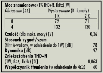

Wiedząc, że moc Creeka, choć nie najwyższa w tej konfrontacji, utrzymuje się praktycznie na niezmiennym poziomie przy obciążeniu jednego i dwóch kanałów, należy pochwalić sekcję zasilającą. Przy 8 omach urządzenie dostarcza 72 W w mono i 2x71W w stereo, moc rośnie ochoczo po podłączeniu dwukrotnie niższej impedancji, odpowiednio do 132W i 2x 130W dla jednego i dwóch kanałów. Aby osiągnąć taki wynik, należało posłużyć się napięciem sterującym o wartości 0,26V, a więc tylko nieznacznie wyższej od standardu. Z pewnością współpraca wzmacniacza z zewnętrznymi źródłami sygnału nie będzie dla tych ostatnich zadaniem ponad siły. Odstęp sygnału od szumu nie jest już jednak godny podziwu, tylko 78dB.

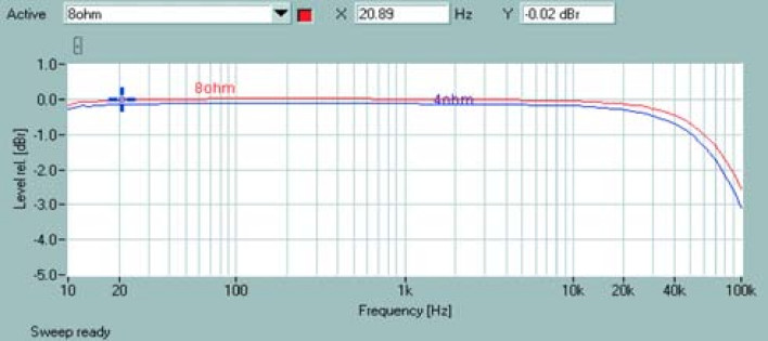

Pasmo przenoszenia (rys. 1.) przebiega podobnie dla 8 i 4 omów, a dzieląca je stała w całym zakresie częstotliwości różnica wynika ze wzmocnienia napięciowego, które jest nieco niższe dla 4 omów. Wzmacniacz zachowuje się bardzo ładnie w zakresie niskich częstotliwości, 10Hz to odchyłka zaledwie 0,1dB. Poziom spada powyżej 30kHz, ale i tak urządzenie osiąga 100 kHz przy spadku ok. -3dB.

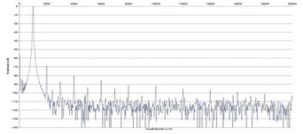

Na rys. 2. problemem są harmoniczne parzyste widoczne aż do dwudziestej, najsilniejsza druga leży przy -68dB, czwarta przy -81dB oraz szósta przy -89dB. Obecne są także nieparzyste wyraźnie wybijające się ponad nie najniższe przecież szumy.

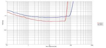

Jak wynika z wykresu na rys. 3., chcąc utrzymać się w zakresie zniekształceń i szumów poniżej 0,1%, powinniśmy operować mocami 0,3W - 61W oraz 1W - 90W, odpowiednio dla 8 i 4 omów.
