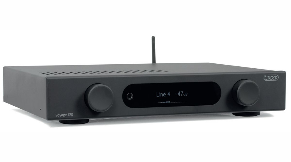

Creek Voyage i20 - obudowa i wzornictwo
Czy to zaleta, czy też problem – Creek Voyage i20 nie jest duży, obudowę ma niską, znaną z wcześniejszych wzmacniaczy Creeka, a także część ich rozwiązań. Voyage i20 jest przygotowany jeszcze staranniej, nowocześniej, ale czy zostawia Evolution 100A daleko w tyle?
Dostępny jest w dwóch wersjach kolorystycznych - czarnej i srebrnej. Front "oczyszczono" z plastikowych, błyszczących przycisków poprzednich modeli, pozostawiono tylko dwa pokrętła, a każde z nich jest wielofunkcyjnym, elektronicznym manipulatorem, choć przeważnie ich rola będzie tradycyjna: lewe to selektor wejść, prawe - regulator głośności.
Informacje pokazuje umieszczony w centrum spory i doskonale czytelny wyświetlacz, co jest zasługą znakomitej matrycy typu OLED (obecnej już w serii Evolution...).
Niebieskawa barwa jest niemęcząca, ale jeżeli komuś nawet taki elegancki wyświetlacz będzie przeszkadzać, to może go przyciemnić albo wyłączyć, na co pozwala rozwinięte menu, które wywołujemy przyciskając lewe pokrętło.

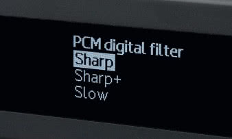

Więcej atrakcji związanych jest z działaniem sekcji cyfrowej. Przygotowano sześć trybów filtrowania cyfrowego (dla sygnałów PCM) i dwa analogowych filtrów DSD. I właściwie można się już założyć, że takie możliwości daje sam konwerter cyfrowo-analogowy.
Instrukcja obsługi nie zawiera jednak szczegółowych informacji na tematach ich charakterystyk, jesteśmy zdani na własne eksperymenty lub dotarcie do wiedzy u samego źródła – producenta DAC-a (do tego wątku wrócimy).

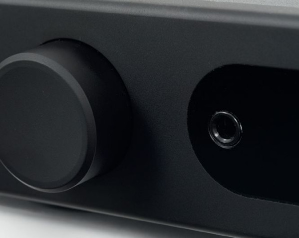

Creek Voyage i20 ma wyjście słuchawkowe wyprowadzone z sekcji przedwzmacniacza, układ obsługuje nawet impedancję 8 Ω. W zależności od wybranej konfiguracji odłączamy wyjścia głośnikowe wkładając wtyk słuchawkowy, albo mamy sygnał jednocześnie na kolumnach i słuchawkach.

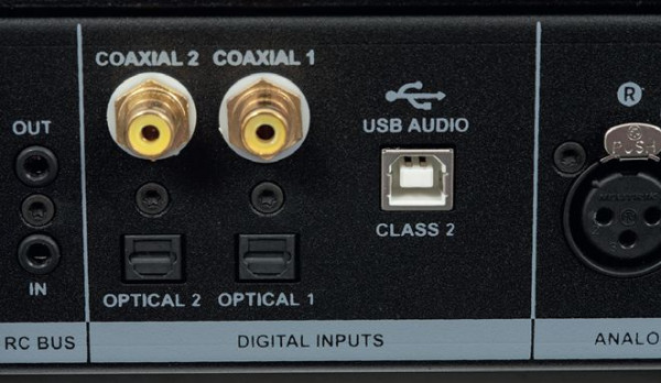

Sekcja cyfrowa jest wyposażona w aż pięć wejść, a najlepsze z nich (USB) obsługuje PCM 32/768 i DSD512.
W menu jest jeszcze jedna ciekawostka – funkcja regulacji (zgrubnej) czułości wzmacniacza; w trybie podstawowym jest ona niska (dopasowana do współczesnych źródeł), można jednak ustawić wysoką (bliską dawnemu, ale wciąż formalnie obowiązującemu standardowi).

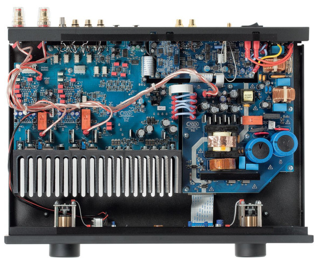

Creek po raz pierwszy zastosował układy impulsowe. Nie jest to jednak końcówka w klasie D, a tylko impulsowy zasilacz. Wiąże się to jednak z samymi końcówkami, które – podobnie jak w Evolution 100A - pracują w mało znanej klasie G (stosuje je również np. Arcam). Wykorzystano też takie same tranzystory wyjściowe Sankena (chociaż w innej konfiguracji).

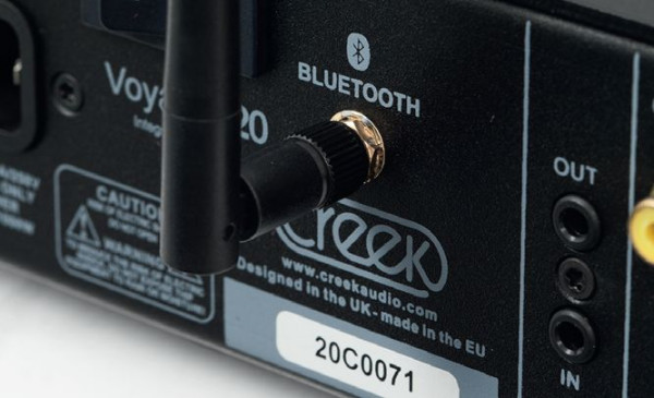

Namiastkę sieciowych atrakcji zapewni moduł Bluetooth z najlepszym standardem kodowania aptX HD.
W sekcji przedwzmacniacza widać krótką ścieżkę sygnału; tuż przy gniazdach wejściowych zainstalowano przekaźniki, po czym sygnał trafia do nowoczesnego, scalonego regulatora głośności Muses. Mimo wejść XLR, Creek Voyage i20 nie jest wzmacniaczem zbalansowanym; sygnał z XLR-ów jest od razu desymetryzowany.

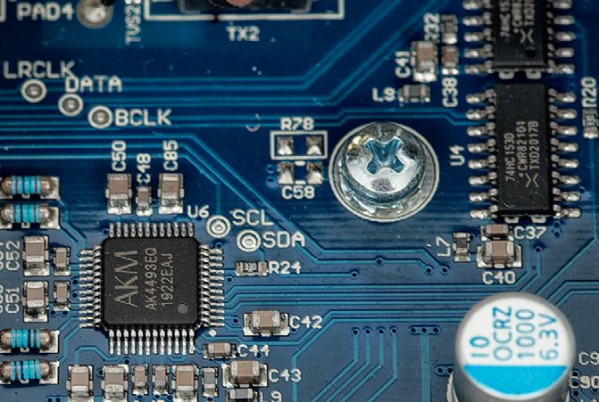

Na uwagę zasługują układy cyfrowe ze znakomitym konwerterem AKM AK4493 na czele. Ten nowoczesny scalak przetwarza sygnały 32/768 oraz DSD512 i w nim są zaszyte regulowane filtry cyfrowe.
Konstruktor wzmacniacza może wśród nich wybierać i ostatecznie zdecydować, który jest aktywny, zgodnie z własnym gustem i dopasowaniem do innych właściwości wzmacniacza, może też ten wybór zostawić użytkownikowi w pełnym lub ograniczonym zakresie, bez specjalnych nakładów i komplikacji, przygotowując tylko odpowiedni przełącznik (w tym przypadku - opcje w menu). W pobliżu wejść cyfrowych znajduje się niewielki dodatkowy moduł: odbiornik Bluetooth obsługujący nowoczesny format kodowania aptX HD.

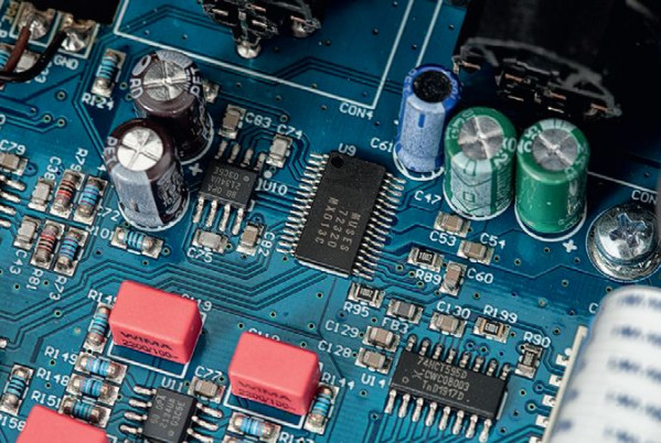

Creek zadbał o krótką ścieżkę sygnału w przedwzmacniaczu, regulator głośności Muses 72320 został zainstalowany w pobliżu gniazd wejściowych.

Atrakcją sekcji cyfrowej jest doskonały przetwornik C/A AKM AK4493.

Zasilacz w Voyage i20 ma dwie niezależne szyny różniące się napięciem wyjściowym. Końcówki mocy na bieżąco monitorują parametry sygnału i przełączają tryb pracy (pomiędzy nisko- lub wysokonapięciowym). To wszystko dzieje się nieustannie.
Gdy słuchamy z niższą mocą, wzmacniacz pracuje w trybie niskiego napięcia, chociaż zmieni się to wraz z bardziej dynamicznym fragmentem... na krótką chwilę.

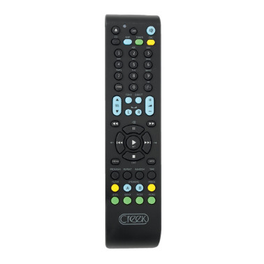

Pilot jest plastikowy, niepiękny, ale bardzo funkcjonalny, bo systemowy.
Jak przekonuje Mike Creek, taka konstrukcja pozwoliła zastosować mniejszą powierzchnię chłodzącą (w tym przypadku oznacza to radiator o niższym profilu, a w związku z tym niższą obudowę).
Zaletą układów w klasie G jest przede wszystkim wysoka (choć nie aż tak, jak w klasie D) sprawność. Wzmacniacze w klasie G są jednak bardziej skomplikowane i droższe.
Creek łączy klasę G z impulsowym zasilaczem, co jest pomysłem jeszcze bardziej oryginalnym. Dzięki wysokiej sprawności (obydwu sekcji) udało się stworzyć wzmacniacz o wysokiej mocy wyjściowej i stosunkowo niewielkich gabarytach.

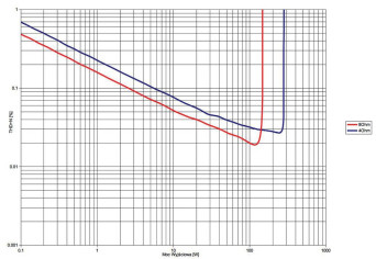

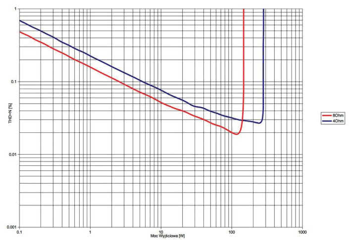

Creek zapowiada 120 W przy 8 Ω i 240 W przy 4 Ω, a więc doskonałe podwojenie mocy na dwa razy niższej impedancji. To czasami spotykane... w największych "piecach" i wzmacniaczach w klasie D; i20 to jeszcze coś innego. U nas i20 popisał się mocą 147 W przy 8 Ω i 282 W przy 4 Ω, chociaż przy wysterowaniu obydwu kanałów, na 4 Ω już trochę "mięknie" (2 x 147 W oraz 2 x 248 W).
Jesteśmy oswojeni z niskimi czułościami, ale 1,4 V może budzić wątpliwości, co jednak dotyczy wejścia XLR (a takie wyjścia w odtwarzaczach mają zwykle nie 2 V, a ok 4 V), czułość dla wejścia RCA wynosi 0,71 V.
Po drugie, to tylko punkt wyjścia, jest bowiem możliwość regulacji czułości – można ją sprowadzić do niezwykle wysokiego poziomu 170 mV. Odstęp od szumu wynosi dobre (ale nie fantastyczne) 84 dB, co razem z wysoką mocą wprowadza dynamikę na pułap 106 dB.

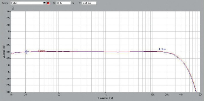

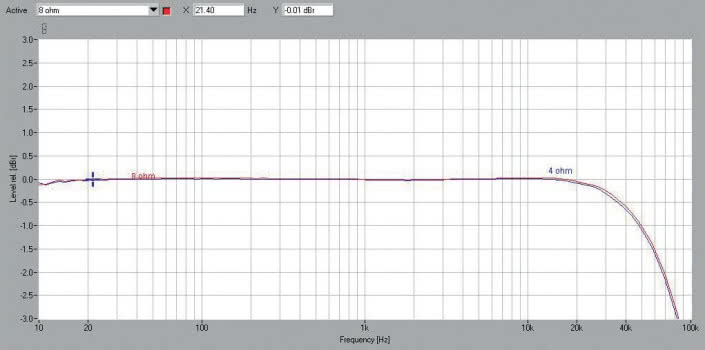

Charakterystyki częstotliwościowe (rys. 1) nie budzą już wątpliwości. Co prawda spadek -3 dB pojawia się przed 100 kHz, ale przy 80 kHz nie jest żadnym problemem. Zwróćmy też uwagę na znakomitą zbieżność charakterystyk dla obydwu obciążeń.

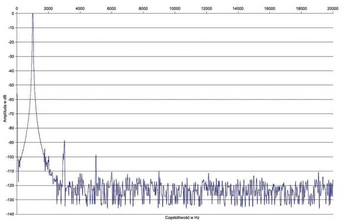

Na rys. 2. najmocniejsza jest trzecia harmoniczna, ale zatrzymuje się na niskim poziomie -89 dB. Na rys. 3 widzymy krzywe o kształtach typowych dla wzmacniacza tranzystorowego, z najniższym poziomem THD+N tuż przed ostrym przesterowaniem.
