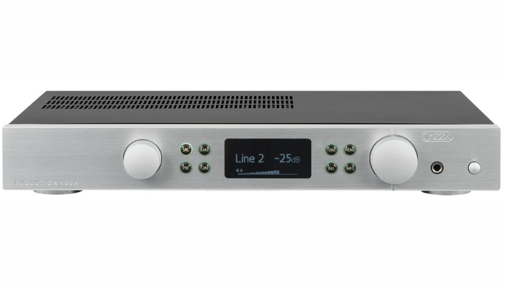

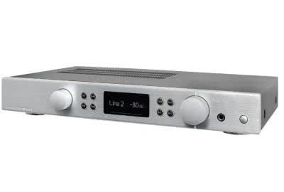

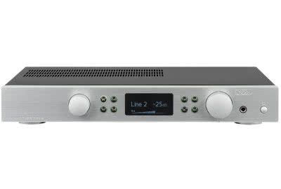

Obudowa jest niewielka, głównie przez umiarkowaną wysokość (6 cm), nie czuć także w tym przypadku znacznej masy Evolution 100A. Dostępne są dwie wersje kolorystyczne - srebrna i czarna. Najbardziej charakterystyczny jest tutaj duży wyświetlacz OLED.
Ma wprawdzie "tylko" dwa kolory - czarny oraz biały - i nie szokuje rozdzielczością, natomiast kontrast i stabilność matrycy nawet w takiej aplikacji (i w takim rozmiarze) zapewniają komfortową czytelność wskazań.

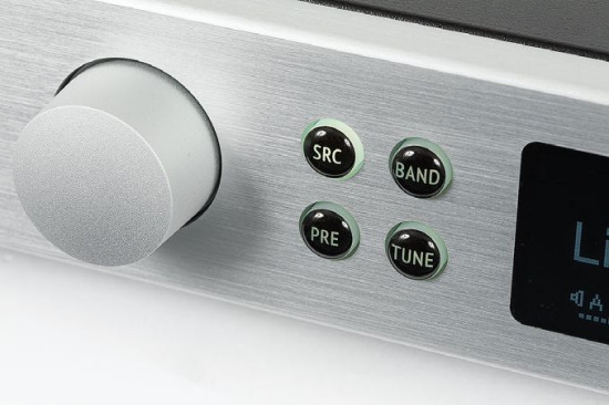

Creek Evolution 100A sygnalizuje przede wszystkim wybrane wejście i poziom głośności (przez świetlną linijkę oraz cyfrowy odczyt wyskalowany w decybelach), ułatwia też poruszanie się po menu ustawień i dotarcie do rzadziej wykorzystywanych funkcji, jak np. regulacji zrównoważenia kanałów i regulacji barwy. Do sterowania wszystkimi opcjami można wykorzystać osiem przycisków umieszczonych po obydwu stronach matrycy.

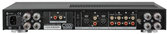

Mimo ograniczonej powierzchni, z tyłu ulokowano pokaźny zestaw gniazd z dwoma kompletami zacisków głośnikowych. Rozmieszczenie gniazd wejściowych jest dość nietypowe, co wynika z nadzwyczajnych możliwości rozbudowy i systemu opcjonalnych kart rozszerzeń, jakie Creek przygotował dla Evolution 100A.
W podstawowej wersji Creek Evolution 100A ma trzy liniowe wejścia RCA i jedno zbalansowane XLR, wyjście z przedwzmacniacza, wejście na końcówkę mocy (łatwa integracja np. z systemem A/V) oraz dodatkową parę RCA, którą opisano wprawdzie "Phono", ale przy braku zamontowanego modułu RIAA pełni ona rolę kolejnego wejścia liniowego.

W niskiej obudowie zmieszczono dwie pary terminali głośnikowych, ale zrobiło się dość ciasno.

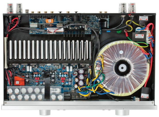

Konstruktor musiał się trochę pogimnastykować, aby w małej obudowie wszystko nie tylko zmieścić, ale i poukładać zgodnie z regułami sztuki. Punktem wyjścia był zasilacz oparty na bardzo dużym transformatorze toroidalnym (odpowiedzialnym w największym stopniu za masę całego urządzenia), który "zepchnął" elektronikę w przeciwną stronę.
Radiator dla końcówek mocy przysunięto do lewego boku, co wiąże się z wykonaniem otworów wentylacyjnych tylko z jednej strony. Wzmacniacze mocy pracują w dość nietypowej konfiguracji (więcej w ramce obok), ale mimo skromnych gabarytów urządzenia, jego moc okazuje się imponująca.
Przedwzmacniacz zmieścił się na niewielkiej płytce drukowanej z tyłu obudowy. Przy gniazdach wejściowych pracują przekaźniki, w układach regulacji zarówno wzmocnienia, jak też barwy i zrównoważenia kanałów działają układy scalone.

Niektóre przyciski pasują bardziej do tunera analogowego, ale i taką funkcję można wprowadzić do Creeka - poprzez opcjonalny moduł rozszerzeń.

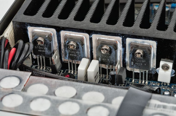

Końcówka mocy, złożona z elementów firmy Sanken, pracuje w nietypowej klasie G.
Hybryda tranzystorowo-tranzystorowa
W płaskiej, niedużej obudowie wzmacniacza znajdują się końcówki mocy generujące imponującą moc. Urządzenie nagrzewa się przy tym w stopniu umiarkowanym. Wszystko wskazywałoby więc na nowoczesną amplifikację impulsową, jednak producent zastosował inne rozwiązanie.
Jest nim nieco zapomniany już układ (stosowany częściej w latach 80.) – klasa G, której istotą jest połączenie dwóch obwodów: pierwszy jest zasilany napięciami o niskich wartościach i odpowiada za umiarkowaną moc wyjściową, w tym przypadku nieprzekraczającą 25 W.
Można więc przyjąć, że w typowych warunkach wzmacniacz "zmieści" się w tym przedziale. Gdyby jednak potrzebna była wyższa moc, układ automatycznie i płynnie przejdzie w tryb wyższego napięcia zasilania. W takiej sytuacji będzie mógł dostarczyć znacznie więcej.
Układy pracujące w klasie G pozwalają też na uzyskanie wysokiej sprawności i może dziwić, że nie są bardzo popularne. Być może dlatego, że wymagają dodatkowej rozbudowy i komplikacji układowych. Od jakiegoś czasu eksperymentuje z nią inna brytyjska firma – Arcam.
