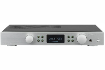

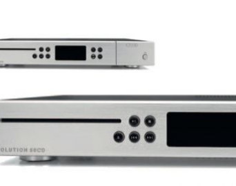

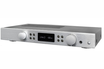

Evolution 50A, wprowadzony do sprzedaży niewiele ponad rok temu, wciąż może uchodzić za nowość - takie fi rmy, jak Creek, nie projektują kolejnych generacji wzmacniaczy co rok, ani nawet co kilka lat. W całej ofercie trudno się zgubić: dwa wzmacniacze zintegrowane (oprócz 50A jest jeszcze droższy 100A), jeden odtwarzacz (z serii 50) i jakieś "drobiazgi".
Klasyczny Creek wzbogacony o nowoczesny wyświetlacz i sterowanie. Wewnątrz typowy Brytyjczyk: rozbudowany zasilacz, dopieszczony przedwzmacniacz i proporcjonalne końcówki.

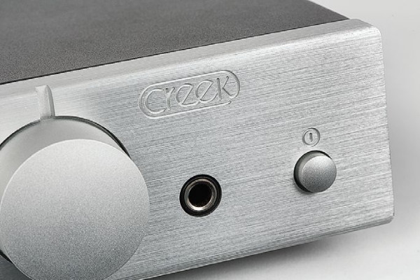

Prosta i przyjemna obsługa, dużo opcji rozszerzeń dzięki budowie modułowej. Solidne wyjście słuchawkowe.

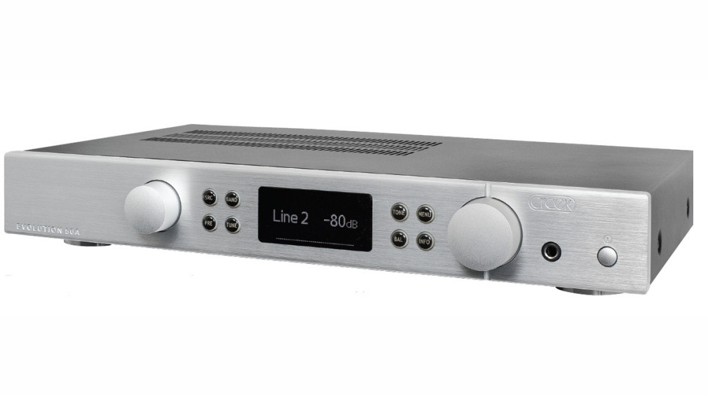

Creek Evolution 50A wygląda znajomo, ale wprowadza też szereg nowości. Najważniejszą z nich jest zaawansowane mikroprocesorowe sterowanie wraz ze znakomitym wyświetlaczem - czarno-białym, jednak dzięki nowoczesnej technice OLED z wyjątkowo dobrym kontrastem i czytelnością. 50-tka jest dostępna w dwóch wariantach kolorystycznych: z frontem czarnym lub srebrnym.

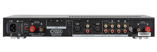

Do wzmacniacza podłączymy pięć źródeł. Honorową "jedynką" jest gniazdo dla gramofonu analogowego, które jednak w podstawowej wersji wzmacniacza jest wejściem liniowym, dopiero montaż wewnętrznego modułu może przekształcić je w port z korekcją phono.
Dwoistą naturę ma odsunięty od całej reszty moduł z oznaczeniem "5"; fabrycznie to znowu wejście liniowe, które opcjonalnymi modułami można przekształcić w coś zupełnie innego (możliwości przedstawiam w ramce obok).

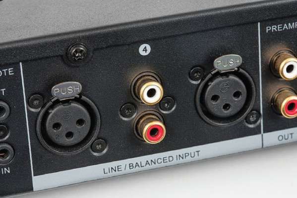

Jest też umieszczona centralnie sekcja z nr 4, w której, obok wejścia RCA, znajdują się również XLR-y; tą drogą możemy skorzystać z symetrycznej transmisji sygnału, chociaż wewnętrzny układ wzmacniacza nie jest zbalansowany.

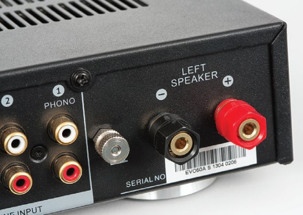

Wreszcie kolejne wejście można użyć, aby 50A stał się końcówką mocy, pomijając całą sekcję przedwzmacniacza, przygotowano również jedno wyjście RCA - z regulacją poziomu. Wyjścia głośnikowe to jeden komplet standardowych zacisków z plastikowymi nakrętkami.

Czysto i przejrzyście, podstawowy układ wejść analogowych można jednak rozszerzyć dokupując np. moduł przetwornika C/A.

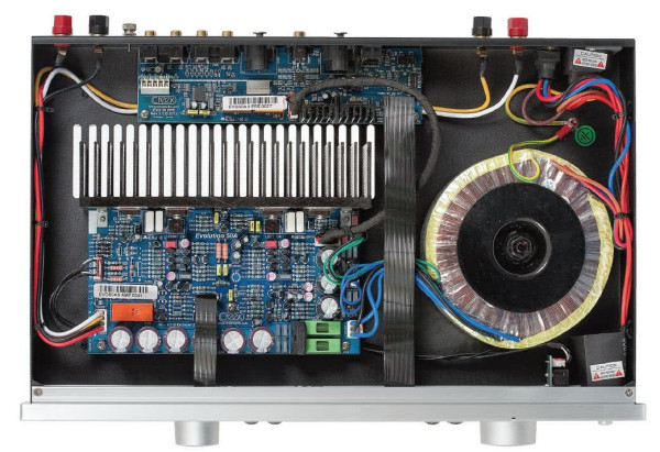

Wnętrze Creek Evolution 50A nawiązuje do klasyki Hi-Fi, zwłaszcza w brytyjskim wydaniu. Nie ma tutaj pogoni za mocą wyjściową, impulsowych zasilaczy ani końcówek w klasie D.
Jest za to w pełni analogowy układ, który zasila pojedynczy transformator toroidalny z niezależnymi odczepami dla układów o wysokim i niskim zapotrzebowaniu na moc. Wydzielono też kolejne odczepy dla wszystkich układów cyfrowych - modułów sterujących i opcjonalnej płytki przetwornika C/A.
Charakterystyczne dla Creeka (chociaż nie tylko dla niego) jest stosowanie w zasilaczu baterii małych kondensatorów zamiast kilku większych, co ma zapewnić ich szybsze działanie i lepsze wygładzenie napięcia.

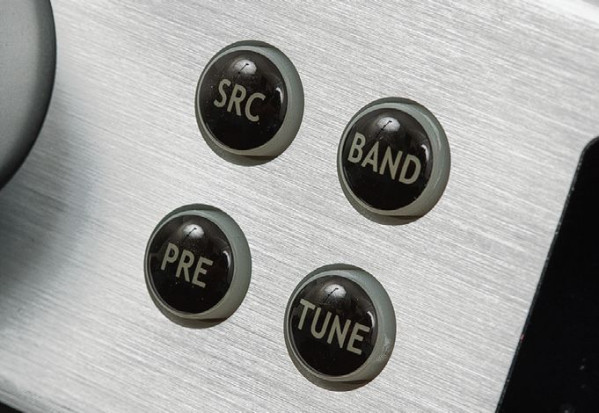

Jednym z ciekawszych rozwiązań w 50A jest możliwość rozbudowy o moduł tunera FM, dla którego przygotowano sterowanie oraz komplet przycisków na przedniej ściance.
Do końcówek mocy trafiły elementy firmy Sanken - po dwa na kanał, dość popularne, ale i cenione układy z wbudowaną kompensacją temperaturową. Ich potencjał pozwoliłby na budowę bardzo mocnego wzmacniacza, ale 50A poświęca moc dla najniższych zniekształceń. Zgodnie z deklaracjami firmy, wzmacniacz ma moc 55 W przy 8 omach i 85 W przy 4 omach.
Ważnym elementem było też uzyskanie jak najniższej impedancji wyjściowej, która wprost odpowiada za wysoki współczynnik tłumienia, a więc dobrą "kontrolę" basu (o ile jest ona w ogóle możliwa, bo determinują ją przede wszystkim parametry układu rezonansowego zespołu głośnikowego).
Sekcja przedwzmacniacza zawiera komplet hermetycznych przekaźników uzbrojonych w pozłacane styki. Zarówno regulacja wzmocnienia, jak i zrównoważenia oraz tonów niskich/wysokich została zrealizowana na sterowanych cyfrowo, precyzyjnych drabinkach rezystorowych.

Brytyjski styl i porządek, duży transformator zasilający, przedwzmacniacz (nieopodal tylnej ścianki z gniazdkami) oddzielono od końcówek mocy radiatorem.

Solidny standard 6,3 mm ("duży jack") wobec zalewu słuchawkowej drobnicy jest stosowany coraz rzadziej.

 50A nie jest wzmacniaczem zbalansowanym, ma jednak wejścia XLR, można je wykorzystać łącząc integrę z fi rmowym odtwarzaczem CD, który ma wyjścia tego formatu.

Gniazdo phono z trzpieniem uziemiającym... Wewnątrz nie ma przedwzmacniacza gramofonowego, ale producent oferuje go jako opcjonalny moduł w wersjach dla wkładek MM oraz MC.
