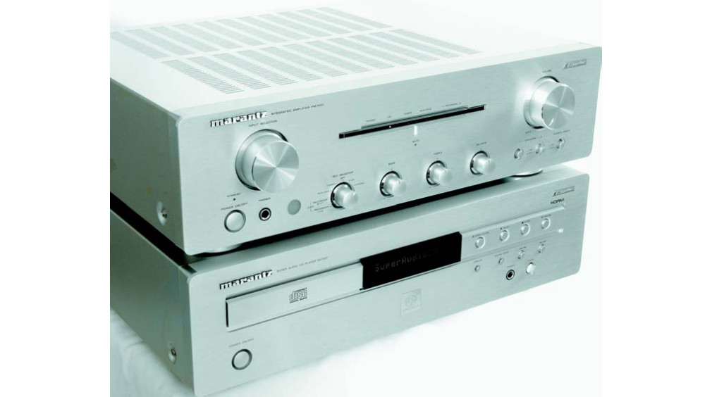

Odtwarzacz ma taką samą wysokość jak wzmacniacz, jest więc dość duży. Jego front zaprojektowano jednak ze smakiem, wzorując się na najlepszych CD-7 i CD-17.
Przez środek biegnie pasek utworzony z ustawionych kolejno: szuflady, niebieskiego wyświetlacza (dot-matrix) oraz modułu z najważniejszymi przyciskami. Poniżej znajdziemy mechaniczny wyłącznik sieciowy, duże logo SACD (żebyśmy nie zapomnieli, o co tutaj chodzi...) oraz kilka guziczków pomocniczych, w tym ściemniania i wyłączania wyświetlacza oraz zmiany warstwy płyty. Tutaj też umieszczono gniazdo słuchawkowe wraz z potencjometrem.
O zmianie statusu odtwarzacza Marantz SA7001 K.I. SIGNATURE informuje jedynie logo K.I. Signature.

Wzmacniacz jest bardzo ciężki - to pierwsze wrażenie. Drugie to bogactwo oferowanych możliwości i funkcji. Oprócz dwóch dużych regulatorów sterujących wejściami oraz wzmocnieniem mamy także regulację barwy oraz źródła obecnego na wyjściu do nagrywania. Wprawdzie magnetofony są passè, jednak umożliwi to wypuszczenie innego niż słuchanego przez głośniki sygnału, np. dla drugiej strefy albo dla wzmacniacza słuchawkowego.
Ponieważ mamy dwie pary wyjść głośnikowych na kanał, każdą z nich można włączyć lub wyłączyć odpowiednim przyciskiem. Aby obejść regulator barwy, należy wcisnąć "Source Direct" (i tak był przeprowadzony test).

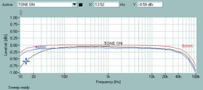

Znakomitą liniowość pasma przenoszenia Marantza możemy podziwiać na rys. 1. Wzmacniacz świetnie radzi sobie na każdym rodzaju obciążeń, podstawowe pomiary wykona łem z włączonym układem Source Direct, tak by zbadać pełen potencjał sygnowanej wersji KI. Oznaczona kolorem czarnym wersja 8- omowa bez Source Direct, ale przy pokrętłach barwy na pozycjach neutralnych, charakteryzuje się także świetnym zachowaniem w zakresie wysokotonowym.

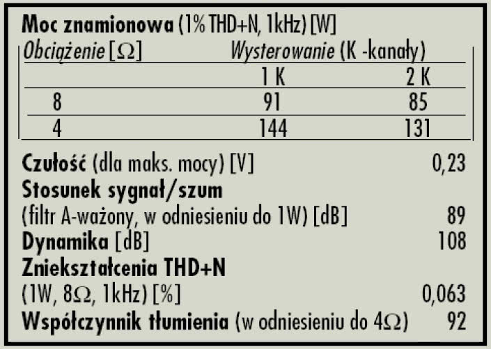

Moc PM7001KI to wysokie 91W przy 8 omach i obciążeniu jednego kanału, zainstalowany transformator pozwala na uzyskanie 2x85 W. Zasilacz będzie miał trudniejsze zadanie przy 4 omach, choć w takich warunkach wzmacniacz mocy nie podwaja, to 2x131W wciąż dobrze świadczy o jego wydajności. Poziom szumów to mocna strona tej konstrukcji, S/N wynosi 89dB dla mocy 1W, dzięki czemu dynamika staje niemal na równi z osiągami Denona, a przecież moc Marantza jest niższa.

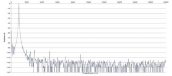

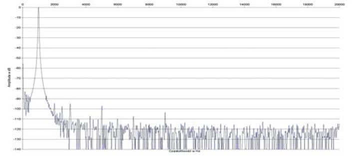

Spektrum zniekształceń (rys. 2.) jest godne podziwu. Z nisko położonych szumów można wyłowić drugą, trzecią oraz piątą harmoniczną, których poziom i tak nie przekracza bardzo niskich -95dB.

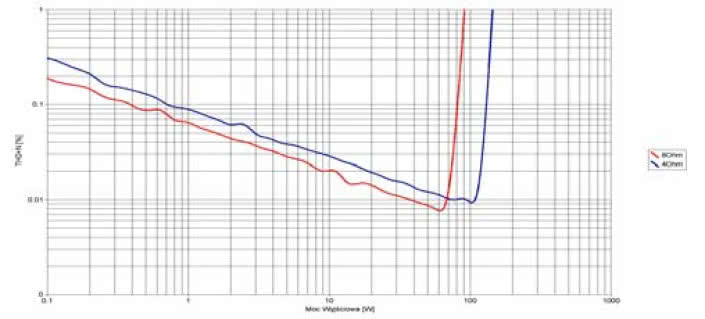

Na wykresie mocy z rys. 3. widać lekką przewagę impedancji 8-omowej, objawiającą się w niższych zniekształceniach w niemal całym zakresie, co nie przeszkadza jednak w stosowaniu kolumn 4-omowych. Dla tych ostatnich przedział korzystnej mocy (THD+N < 0,1%) to 0,7W - 139W, podczas gdy dla 8 omów jest to 0,3W - 80W.
