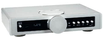

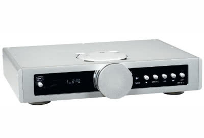

B.M.C BDCD1
B.M.C BDCD1 - to konstrukcja typu top-loader, czyli ładowana od góry, gdzie płyta jest kładziona bezpośrednio na osi silnika. To już znamy z wielu odtwarzaczy (chociaż nigdy tych najtańszych).
Zastosowano tu jednak rzadką wersję owej koncepcji - płyta kręci się bowiem niemal na wierzchu, bez żadnej pokrywy; w pewnej mierze ochronę przed wpływami i zagrożeniami zewnętrznymi zapewnia bardzo ciężki, zakrywający całą płytę docisk. Tego typu rozwiązanie od lat stosują dwie firmy: japońska 47 Labs oraz polski Ancient Audio, a także Metronome Technologie czy AcousticPlan.
Wreszcie, co zupełnie unikalne, w B.M.C BDCD1 mamy napęd paskowy, a nie - najczęściej spotykany w wysokiej klasy top-loaderach - Philipsa CD-Pro2 LH. To perła w koronie technik CC. Zaprzęgnięty jest klasyczny napęd, zwykle Sony, z którego wymontowuje się silnik (na jego osi kładzie się normalnie płyty). Zamiast niego, w centralnej części napędu montuje się ciężki walec, wokół którego owija się pasek napędowy - podobnie jak w gramofonie.
Powstaje w ten sposób nieco wolniejszy w działaniu (tj. w docieraniu do szukanej ścieżki) układ, mający jednak znacznie większą bezwładność, a więc większą odporność na drgania pochodzące z silnika i ze świata zewnętrznego. I choć teoria mówi, że układ korekcji powinien sobie poradzić ze znacznie większymi zakłóceniami obrotów płyty, to praktyka pokazuje, że pociąga to za sobą znaczący przyrost jittera. I d... zbita.
Krążek dociskowy jest duży i ciężki. Z ciekawości zastosowałem go z napędem Philipsa w moim odtwarzaczu (przystosowany do krążka Spider) - napęd odmówił posłuszeństwa.
W B.M.C BDCD1 kręci się, jakby go w ogóle nie było. Urządzenie ma bardzo solidną, aluminiową obudowę, na froncie widać bardzo dużą gałkę. I jeślibym wcześniej nie wiedział, jaki napęd był podstawą modyfikacji, to teraz bym się domyślił - pamiętacie gałeczki z odtwarzaczy Sony?
Poręczne, naprawdę świetne w obsłudze? To jest właśnie taka, tylko że wyolbrzymiona gałka - przekręcona w lewo lub w prawo umożliwia przeskakiwanie między ścieżkami, a po jej naciśnięciu rozpoczyna odtwarzanie albo włącza się pauza. Obok znajdują się pozostałe przyciski sterujące, w tym wczytujący TOC płyty (w "normalnych" transportach automatycznie działa mikroprzełącznik krańcowy) oraz przyciemniający napisy.
Te są podświetlane na biało i skryte pod lustrzaną powierzchnią zakrywającą cały front urządzenia. Jest tam również wyświetlacz napędu, niestety, bardzo mały.
Z tyłu wyjścia analogowe XLR oraz RCA, wyjścia cyfrowe AES/EBU i S/PDIF (RCA i TOSLINK i BNC) oraz - rzadziej spotykane - wyjścia BNC służące do komunikacji z firmowym przetwornikiem C/A. To znakomity protokół, o firmowej nazwie Superlink, z wydzielonymi łączami sygnału, zegarów i synchronizacji.
Firma oferuje również sam napęd, który łączymy z firmowym "dakiem" właśnie za pomocą Superlinka; sekcja przetwornika jest oferowana jako dodatek, opcjonalnie.

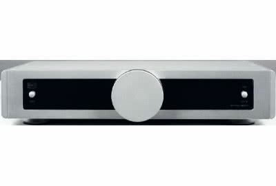

B.M.C AMP C1
To potężna bestia - duża i ciężka (45 kg), a jednak jest dekoracyjna. W dużym, okrągłym "oknie" pośrodku umieszczono wskaźniki mocy wyjściowej (skalibrowane dla 4-omowego obciążenia), podświetlane, ale niezbyt czytelne. Przypominają, jako żywo, z układu i kształtu, wskaźniki ze wzmacniacza Dana D’Agostino (wcześniej Krell). W okienku wyświetla się także siła głosu, od 0 do -66 dB, w krokach 1-dB na białym wyświetlaczu alfanumerycznym jest też pokazywane wybrane wejście.
Obok dużego pokrętła wzmocnienia znajduje się przycisk do sekwencyjnej zmiany wejść, po drugiej stronie - wielka gała wyłącznika sieciowego oraz przycisk do przyciemniania podświetlenia.
Tył jest dość skromny - są tu dwa wejścia zbalansowane XLR (2=hot), trzy niezbalansowane RCA, oraz dwie pary wyjść głośnikowych. Wszystko pięknie ułożone, solidne, symetryczne względem osi urządzenia, na której umieszczono gniazdo sieciowe IEC. Warto wskazać na gniazda XLR jako na te najważniejsze, ponieważ wzmacniacz od początku do końca jest zbalansowany.
Ścianki górna i boczne to bardzo duże radiatory; w chłodzeniu pomagają dwa wiatraczki korespondujące z otworami w górnej ściance.

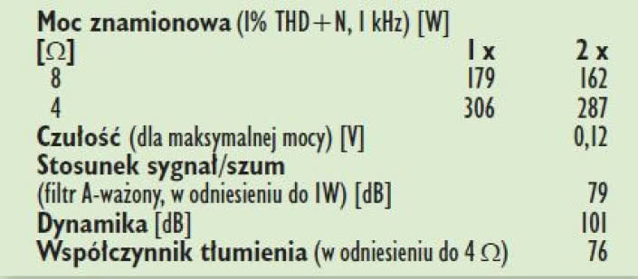

Piekielnie ciężka i bardzo mocna integra AMP C1 jest jednym z najpotężniejszych wzmacniaczy zintegrowanych. Ma moc 179 W przy 8 omach oraz 306 W przy 4 omach (przy jednym kanale wysterowanym), dla dwóch wysterowanych jednocześnie jest to odpowiednio 2 x 162 W i 2 x 287 W. Czułość wzmacniacza jest dość niska, ale 0,4 V potrzebne do osiągnięcia mocy znamionowej nie będzie chyba stanowiło problemu dla żadnego z nowoczesnych źródeł.

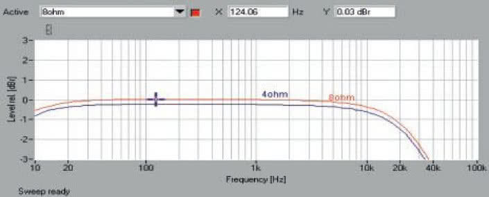

Poziom szumu jest dość wysoki, skoro S/N wynosi 79 dB, ale urządzenie nadrabia mocą wyjściową i udaje się osiągnąć dynamikę na poziomie 101 dB. Tyle że do obiecywanych przez producenta 130 dB "nieco" brakuje... Pasmo przenoszenia (rys.1) jest zaskakująco wąskie, o ile przy 10 Hz spadek wynosi tylko -0,5 dB, to w zakresie wysokich tonów -3 dB mamy już przy 36 kHz.

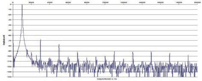

BMC nie jest także mistrzem niskich zniekształceń (rys. 2), a sytuację pogarsza ekspozycja nieparzystych, trzecia ma wysoki poziom -67 dB, piąta leży przy -78 dB, kolejne już poniżej -90 dB, jednak bez trudu wyodrębnimy każdą aż do dziewiętnastej włącznie.

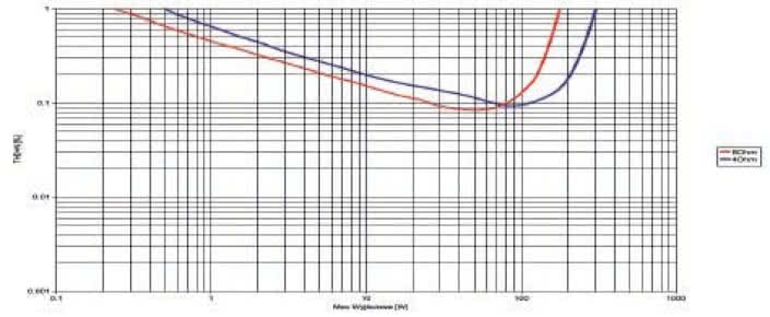

Pomiar z rys. 3. potwierdza wcześniejsze obserwacje, przedziały zniekształceń THD+N niższych od 0,1 % są bardzo wąskie (25-79 W dla 8 omów i 69 -108 W dla 4 omów), na pocieszenie pozostaje fakt, że wzmacniacz dość delikatnie wchodzi w obszar przesterowania.
