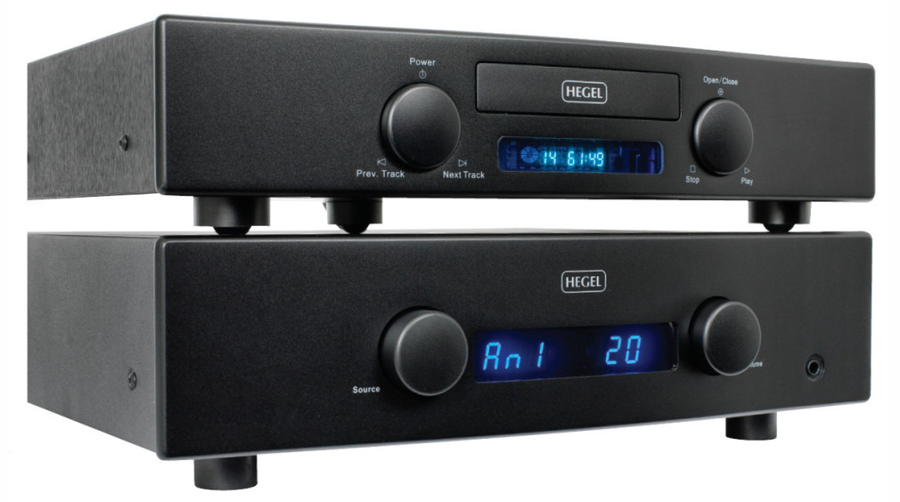

Obudowy odtwarzacza Hegel CDP2A i wzmacniacza Hegel H160 wyglądają podobnie (choć różnią się nieco gabarytami - H160 jest głębszy), będą tworzyły zgrabny, firmowy system. Front jest aluminiowy, anodyzowany; górna płyta, też aluminiowa, jest szczotkowana. Dostępne są dwie wersje - czarna (złamana grafitem) oraz (nazwana przez producenta) "perłowe srebro".
Minimalizm czasami sprzyja, czasami przeszkadza wygodnej obsłudze. Przy pierwszym spotkaniu z CDP2A można się poczuć zagubionym. Szuflada na płytę jest jeszcze klasyczna, w prosty (aby nie powiedzieć wręcz prymitywny) sposób prezentuje się również wyświetlacz. Z dwóch stron umieszczono dwa kontrolery - niby to przyciski, niby pokrętła, zaokrąglone kształty manipulatorów minimalnie wystają przed przednią ściankę i skłaniają, by sprawdzić, czy da się nimi pokręcić...

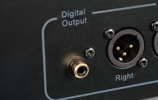

Skromnie, zwłaszcza w zakresie podłączeń cyfrowych – tylko jedno wyjście, nie ma wejść. W systemie Hegla rolę DAC-a otwartego na sygnały cyfrowe z innych źródeł pełni wzmacniacz.

Wyjście cyfrowe jest tylko jedno, elektryczne współosiowe.

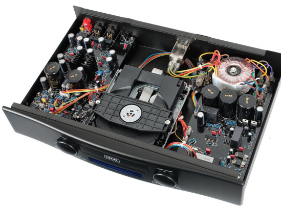

W CDP2A widać czytelny podział na ulokowany centralnie mechanizm i otaczające go moduły zasilacza oraz elektroniki audio.

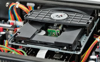

Mechanizm został umieszczony w centrum i przytwierdzony do dolnej płyty za pomocą czterech resorowanych kolumn (precyzyjnie wyfrezowane i wypolerowane trzpienie poruszają się sprężynach). Mechanizm to ciekawa konstrukcja: złożona z wielu elementów przez samego Hegla. W firmie napisano między innymi program sterujący, laser pochodzi z oferty firmy Sony, a części napędowe oraz fragmenty elektroniki są od Philipsa. Wszystko służy tylko odczytowi płyt CD, bez żadnych "naleciałości" ze świata DVD.
Po jednej ze stron obudowy umieszczono płytkę z rozbudowanym zasilaczem, jest jeden transformator toroidalny, ale poszczególne sekcje urządzenia mają własne stabilizatory napięcia. Na płytce zasilacza znajduje się też kość sterująca (dla mechanizmu).
Niezależną płytkę mają obwody audio. Przetwornik C/A to układ wielobitowy z upsamplerem do 24 bit/192 kHz, taktowany przez firmowy zegar o nazwie SuperClock. Hegel CDP2A jest odtwarzaczem płyt CD i jego funkcjonalne kompetencje nie wykraczają poza ten standard nawet o krok. Nie ma możliwości odczytu innych nośników, nawet zarejestrowanych na dyskach CR-R/RW plików MP3. Odtwarzacz nie ma także żadnego wejścia cyfrowego.

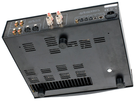

Obudowa wzmacniacza Hegel H160 jest nieco większa niż odtwarzacza, ale urządzenie stoi (tak jak odtwarzacz) wciąż na trzech wysokich nóżkach. Wygląda to ciekawie, lecz ma swój funkcjonalny sens - wzmacniacz znacznie się nagrzewa, nawet bez sygnału na wejściach jest ciepły, pod spodem (tuż przy przedniej krawędzi) znajduje się też mechaniczny wyłącznik zasilania. Dlaczego trzy, a nie cztery nóżki? Bo nawet na krzywej powierzchni urządzenie podparte w ten sposób nigdy się nie kiwa. Z przodu znajdują się tylko dwa pokrętła - regulacja wzmocnienia oraz obrotowy selektor źródeł.

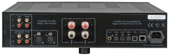

Gniazdami na tylnej ściance rządzą standardy cyfrowe, ale i w sekcji analogowej można się pogubić. Nie chodzi nawet o liczbę gniazd, co o ich opisy. Jednoznaczne jest tylko wejście XLR, będące finałem zbalansowanego toru sygnału. Są też dwie sekcje RCA, a w każdej dwie pary - wejść i wyjść; zamiast typowych opisów jak CD, Tape czy Tuner, znajdujemy tylko jedno wejście podpisane Analog, natomiast drugie jest przeznaczone do systemów wielokanałowych, omija przedwzmacniacz i prowadzi wprost na końcówki mocy.
Wśród wyjść jedna para RCA dostarcza sygnały o stałym poziomie, druga o regulowanym, będąc wyjściem z przedwzmacniacza. Kolumny podłączymy do pojedynczego zestawu zakręcanych terminali.

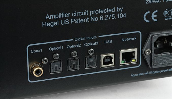

Hegel H160 "zaprasza" do współpracy kilka urządzeń cyfrowych, wzmacniacz ma jedno wejście elektryczne i aż trzy optyczne, nie zabrakło też wejścia USB przeznaczonego do podłączenia komputera, ale jeszcze większą niespodzianką jest sieciowe gniazdo LAN. Złącza optyczne i współosiowe przyjmują sygnały PCM 24/192.
Klasyczny układ wzmacniacza analogowego został uzupełniony przez niewielką płytkę cyfrową.
Nietypowo rozwiązano moduł interfejsu wejściowego na urządzenia USB, port zamiast w popularnym trybie asynchronicznym, pracuje tutaj w konfi guracji symetrycznej i akceptuje sygnały PCM “tylko" 24/96 kHz. Przyjęcie tak kontrowersyjnego wariantu ma - zdaniem producenta - korzystny wpływ na redukcję zniekształceń jitter.
Z rozwiązania zastosowanego w H160 płynie na pewno inna korzyść - żaden komputer (ani popularne PC z systemem Windows, ani Apple z OSX) nie wymagają instalacji dodatkowego oprogramowania. Wyjaśnienia wymaga też interfejs sieci LAN. H160 nie ma rozbudowanego modułu sterowania ani wyświetlacza, nie jest też odtwarzaczem sieciowym; funkcje ograniczono do obsługi źródeł AirPlay, jest również zgodność ze standardem DLNA, jednak tylko w trybie DMR (Digital Media Renderer), analogicznym zresztą do działania "applowskiego" AirPlay. Oznacza to, że H160 nie pobiera sam materiałów z serwerów NAS, trzeba mu je (najczęściej za pośrednictwem smartfonów) podać. W ten jednak sposób Hegel osiągnął pewną uniwersalność, dostosowując wzmacniacz do wymogów różnorodnych źródeł mobilnych.

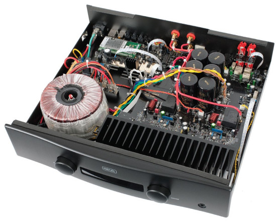

Hegel pozostaje wierny klasycznej konstrukcji analogowych końcówek w klasie AB. Zadbano o solidne zasilanie, którego podstawą jest duży transformator toroidalny. Większość układów audio zajmuje sporą płytkę, przytwierdzoną do potężnego radiatora, umieszczonego w przedniej części obudowy.
H160 jest jednym z najlepiej wyposażonych wzmacniaczy zintegrowanych - oprócz wejść cyfrowych, w tym wejścia USB, jest tutaj również złącze sieci LAN.
W H160 pracuje łącznie aż osiem (po cztery na kanał) tranzystorów wyjściowych. Problem interferencji układów cyfrowych i analogowych starano się rozwiązać, odsuwając płytkę z tymi pierwszymi jak najdalej, zarówno od zasilacza, jak i obwodów audio. Do obsługi wejścia USB wybrano interfejs Tenor TE7022, który sam w sobie stanowi ograniczenie do wspomnianych parametrów 24/96. Przetwornik cyfrowo-analogowy to układ AKM AK4396 już z obsługą nie tylko sygnałów 24/192, ale także DSD.

Każde z urządzeń stoi na trzech wysokich nóżkach, otwory wentylacyjne wycięto również w dolnej ściance.

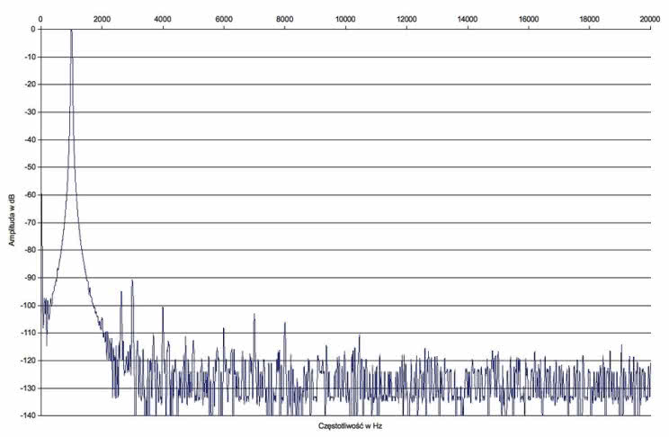

Rys. 2. Hegel H160 - zniekształcenia harmoniczne.

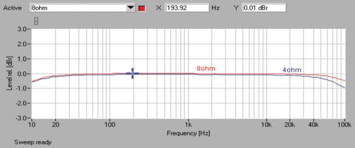

Hegel H160 ma znakomity, bardzo niski poziom szumów, 91 dB, a dzięki wysokiej mocy dynamika wspina się na pułap aż 113 dB. Pasmo przenoszenia (rys.1) jest kolejną próbą, jaką H160 pokonuje z łatwością, przy granicznych (dla naszego pomiaru, a leżących daleko poza pasmem akustycznym) częstotliwościach 10 Hz i 100 kHz spadki wynoszą tylko ok. -1 dB.

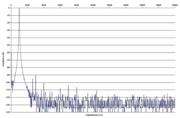

Rys. 2. też dowodzi bardzo dobrej kondycji wzmacniacza, żadna z harmonicznych nie przekracza poziomu -90 dB.

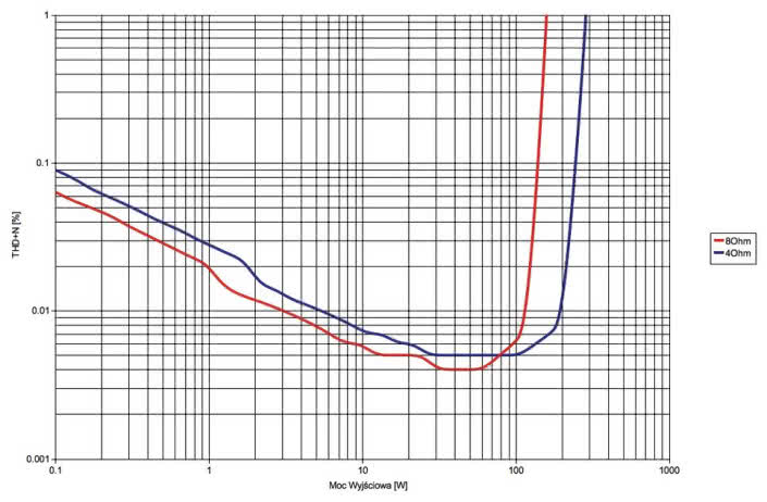

Na rys. 3. widzimy, że poziom THD+N poniżej 0,1 % dostępny jest już od początku zakresu pomiarowego, w szerokich obszarach (już powyżej 3 W dla 8 omów i 5 W dla 4 omów) jest niższy od 0,01 %.
