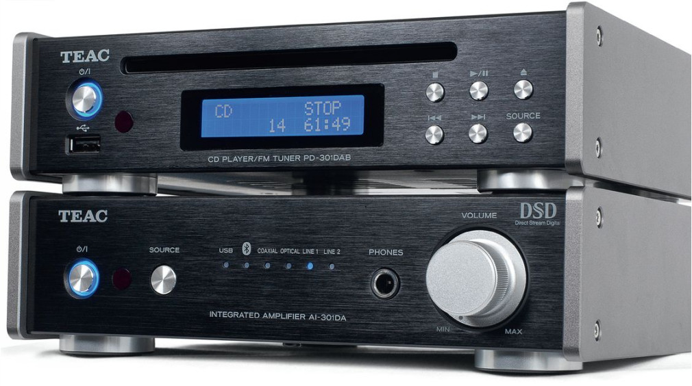

Teac koncentruje się na nowoczesnych formach i funkcjach, czego dobrym przykładem jest seria Reference, złożona wyłącznie z kompaktowych urządzeń, ale "nafaszerowanych" ambitnymi układami. To modele, które się wyróżniają w tłumie, co widać choćby w tym teście. Obudowy 301-ek są niskie, a przede wszystkim wąskie - mają tylko 21 cm szerokości. Przyjemny wygląd osiągnięto dość prostymi zabiegami: do regularnej obudowy dodano srebrne panele boczne, wystające poza główny obrys. Obydwa urządzenia są dostępne w wersjach czarnej i srebrnej, różnią się nie tylko kolorem bazowej obudowy, ale i dokręcanymi, aluminiowymi boczkami, które stosownie kontrastują.
Marka TEAC
Cena 2 500 zł PD-301 2 500 zł AI-301DA
Dostępność w 10 sklepach Sprawdź, gdzie kupić
Dystrybutor DSV Bokuniewicz Jankowski Spółka Jawna Zobacz ofertę dystrybutora
Artykuł pochodzi z Audio 10/2016
PD-301
Do małej obudowy świetnie pasuje napęd szczelinowy, tym bardziej atrakcyjny, że jest to dedykowana konstrukcja CD.
AI-301DA
Niewielka, ale bardzo rzetelnie wykonana obudowa, impulsowe końcówki ICEPower, bardzo dobry przetwornik C/A!

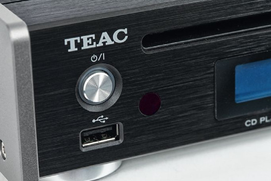

Odtwarzacz Teac PD-301
Ze względu na mało miejsca, zarówno na froncie, jak i wewnątrz, zamiast klasycznej szuflady, zastosowano napęd szczelinowy. Dzięki temu było go już wystarczająco na wyświetlacz i szereg przycisków, służących do obsługi typowych funkcji odtwarzania oraz przełączania "źródeł". Teac PD-301 nie ogranicza się bowiem do płyt CD.
Urządzenie ma port USB z obsługą np. nośników pendrive, dekoduje pliki WAV, AAC, MP3, WMA (choć te pierwsze ograniczone do częstotliwości 44,1 kHz/16 bit). Na płytach CD(R/-RW) można nagrać pliki MP3 oraz WMA. Możliwości Teaca PD-301 sięgają nawet radia FM i DAB.

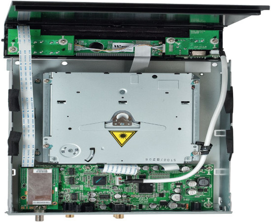

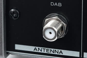

Większość przestrzeni zajmuje mechanizm odczytu płyt - w solidnej, metalowej obudowie. Całą sekcję audio umieszczono za mechanizmem. Kompletny tuner (FM / DAB) zajmuje niewielką, metalową puszeczkę.

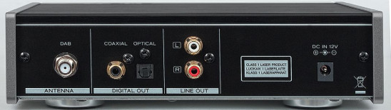

Z tyłu, oprócz wyjścia analogowego (para RCA), są dwa wyjścia cyfrowe (współosiowe i optyczne), gniazdko anteny (pasmo FM), a zamiast typowego gniazda sieciowego, tylko małe gniazdko dla zasilacza, przeniesionego do zewnętrznej obudowy.
Wyjścia cyfrowe przesyłają na zewnątrz dane 16/44,1, a ciekawostką jest to, że dostępne są tam także sygnały z analogowego tunera FM (urządzenie ma więc przetwornik A/C). Dzięki wyprowadzeniu zasilacza, w niewielkiej obudowie udało się już bez problemu ulokować wszystkie układy.
Do dyspozycji są wyjścia analogowe i cyfrowe; sam producent poleca te ostatnie, pod warunkiem, że sygnał trafi do fi rmowego wzmacniacza. Wśród gniazd na tylnej ściance nie ma typowego złącza sieciowego - zasilacz przeniesiono na zewnątrz.
Producent chwali się, że pozyskał dedykowany napęd CD, cichy i szybki. Konwerter cyfrowo-analogowy to Burr Brown PCM5142 o rozdzielczości aż 32 bit/384 kHz, ale ograniczenia samych wejść nie pozwolą dostarczyć do PD-301 takich sygnałów; ponadto sam producent rekomenduje połączenie cyfrowe między odtwarzaczem a wzmacniaczem zestawu, bo chociaż DAC integry też nie obsługuje takich sygnałów, to jest teoretycznie układem wyższej klasy (o wyższej dynamice). Przygotowany "pilocik" do odtwarzacza jest niewielki, ale ambitny - ma nawet klawiaturę numeryczną.

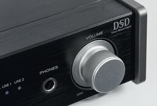

Wzmacniacz Teac AI-301DA wyposażono w to, co potrzebne i praktyczne. Pokrętło głośności ma przyjemną, chropowatą fakturę, sekwencyjny przełącznik wejść oparto na pojedynczym klawiszu; o tym, które wybraliśmy, poinformują diody. Słuchawki podłączymy do gniazda 6,3 mm.

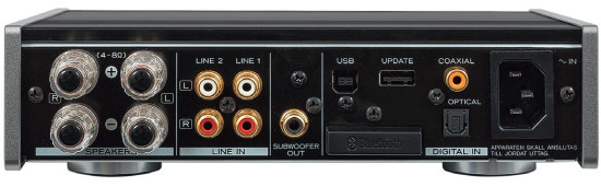

Teac ma aż sześć wejść, choć nie wszystkim odpowiadają fizyczne gniazda. Wejścia analogowe tworzą dwie pary złoconych RCA; bardziej obszerna jest sekcja cyfrowa, jest więc wejście współosiowe, optyczne, a nawet USB typ-B (dla komputera). Drugie USB (typ-A) służy sprawom serwisowym. Jest też monofoniczne wyjście sygnału (oczywiście analogowego) do subwoofera.

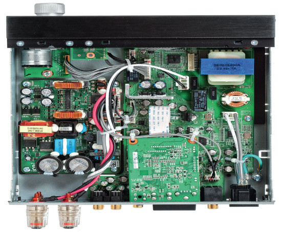

Wzmacniacz zawiera wiele modułów, nie uniknięto połączeń kablowych pomiędzy sekcjami. Dla wejść cyfrowych (między innymi USB) przygotowano niezależny moduł - dodatkową płytkę drukowaną. Płytka z końcówkami mocy to nowoczesny moduł ICE Power (marki B&O).
Do wejścia optycznego można doprowadzić sygnały PCM o rozdzielczości 24 bit/96 kHz, a do wejścia współosiowego 192 kHz. Prawdziwą gratką jest port USB, który akceptuje dane PCM 32/192 oraz DSD (5,6 MHz) i działa w trybie asynchronicznym. Ostatnie z "wejść" jest ukryte pod srebrną kostką, tuż przy gnieździe subwooferowym - to moduł bezprzewodowy Bluetooth wspomagany kodekiem aptX.
Zasilacz w odtwarzaczu jest zewnętrzny, ale wzmacniacz Teac AI-301DA ma go w środku. Końcówki mocy pracują w klasie D, więc ich sprawność jest wysoka, a przy tym zajmują niewiele miejsca, co w "realiach" kompaktowej obudowy jest szczególnie korzystne. Dlatego nie widać radiatorów, a otwory wentylacyjne mają postać wąskich szczelin w górnej ściance.
Producenci Hi-Fi rzadko projektują własne układy końcówek klasy D, częściej sięgają po komponenty znanych specjalistów w tej dziedzinie. Teac wybrał ICEpower (Bang & Olufsen); model z rodziny ASX jest dość nową (dostępną od ok. 2 lat) pozycją. Wydzielono jednak wyjście słuchawkowe, które ma niezależny, dedykowany wzmacniacz.
Jednym z najjaśniejszych punktów konstrukcji wzmacniacza jest przetwornik C/A Texas Instruments PCM1795. Obsługuje wprawdzie "tylko" sygnały PCM 32 bit/192 kHz (oraz DSD128), ale ceniony jest przede wszystkim za wysoką dynamikę (123 dB) i ogólnie jakość dźwięku.

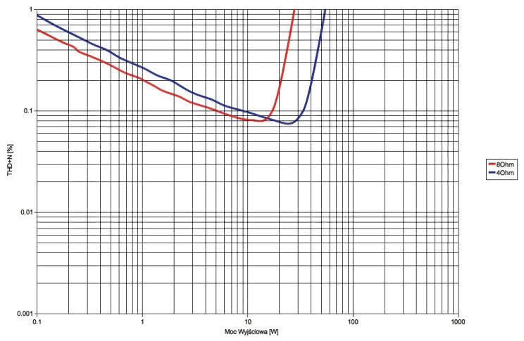

Producent nie obiecuje wysokich mocy, mamy się spodziewać skromniutkich 2 x 20 W przy 4 Ω. W rzeczywistości mocarz to nie jest, ale nasze laboratorium pozwala uznać, że nie jest to też taki słabeusz, skoro przy 4 Ω otrzymujemy 2 x 55 W, a przy 8 Ω – 2 x 28 W.
Na wejściach analogowych odnotowałem rekordowo wysoką czułość, do pełnego wysterowania wystarczy sygnał o napięciu zaledwie 0,08 V – trzeba więc uważać... Pełną moc uzyskujemy już na "wczesnych" godzinach pokrętła głośności, co może być trochę zwodnicze. Kręcąc dalej, wchodzimy w przesterowanie.
Niski odstęp od szumu (72 dB) należy tłumaczyć "naturą" klasy D, a że moc nie jest wysoka, to dynamika sięga 87 dB. Na rys. 1. nie widać problemów typowych dla amplifikacji impulsowych, charakterystyka dla 8 Ω opada nieco wcześniej, jednak łagodniej – spadek -3 dB można wyznaczyć przy ok. 80 kHz; charakterystyka dla 4 Ω sięga liniowo wyżej, ale spadek -6 dB ma przy ok. 70 kHz – to wciąż bardzo dobrze.

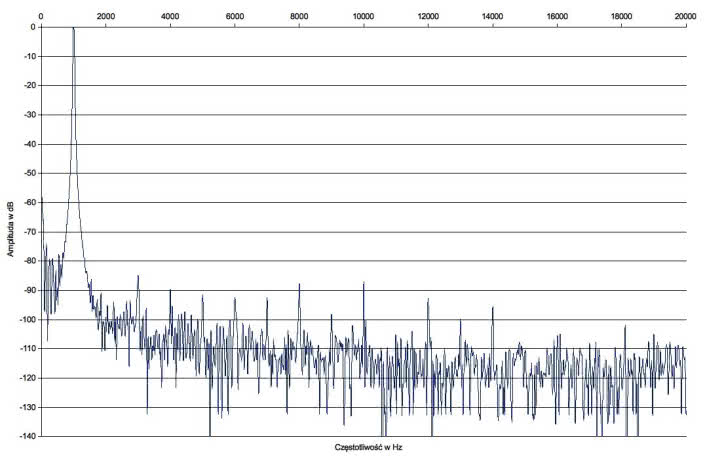

W spektrum na rys. 2. najsilniejszą harmoniczną jest trzecia (-85 dB), nieznacznie powyżej -90 dB leżą jeszcze ósma i dziesiąta.
