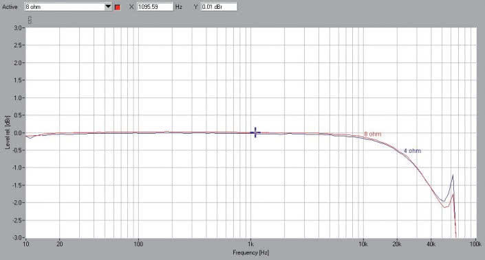

Również charakterystyki częstotliwościowe (rys.1) są zwykle problemem dla klasy D, a dla Hypexa, i tym samym Marantza - już nie. Przy 20 kHz spadek wynosi tylko -0,5 dB, a -3 dB odnotujemy przy ok. 70 kHz. Co jednak najważniejsze, nie widać tendencji do wzbudzania się, a charakterystyki dla obydwu impedancji obciążenia są podobne.

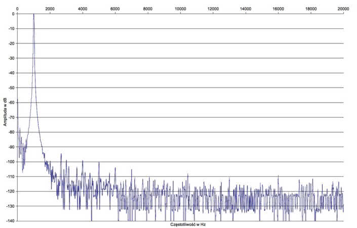

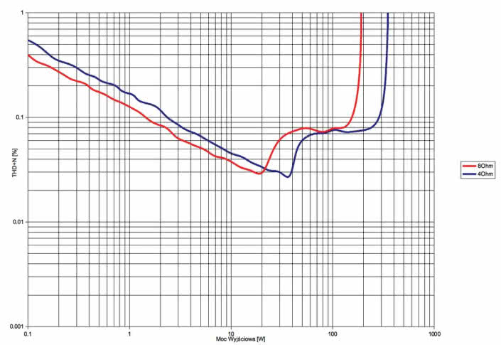

Na rys. 2. też trudno znaleźć powód do krytyki, żadna z harmonicznych nie przekracza pułapu -90 dB. Charakterystyki z rys. 3. mają tym razem dość nietypowy przebieg, ale mimo to THD+N utrzymują się poniżej 0,1 % w szerokim zakresie: od 1,3 W dla 8 Ω i 2,2 W dla 4 Ω, aż do strefy przesterowania.
