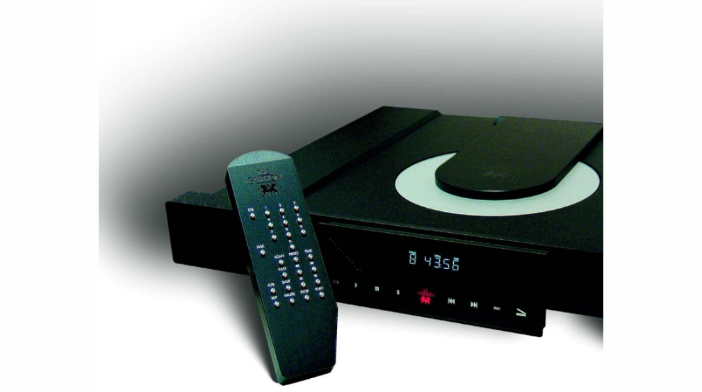

Gryphon Mikado jest konstrukcją typu toploader. Jako napędu użyto ostatnio bardzo popularnego (w urządzeniach z najwyższej półki) napędu Philpsa CD-Pro 2 (testy marki Philips). Jest to konstrukcja całkowicie metalowa, która w Mikado została posadowiona na odsprzęgających pilarach z elastomeru i sprężyn.

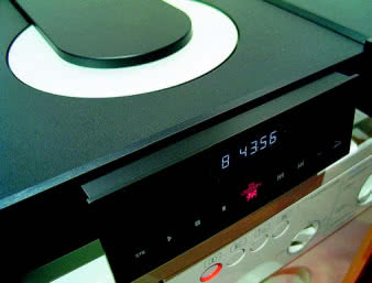

Od góry płytę przyciska się krążkiem dociskowym, a na całość najeżdża bardzo duża "łapa". Klapa poruszana jest przez silniczek i jest to jeden z niewielu elementów, który - biorąc pod uwagę wyjątkowo dopracowane inne szczegóły - nieco irytuje. Silniczek jest bowiem maleńki i dość mocno hałasuje.
Gryphon Mikado - obudowa
Całość zbudowana jest superprecyzyjnie, a niski profil nadaje Mikado drapieżny i "wyścigowy" charakter. Nie wszystkim zapewne spodoba się podświetlenie klapy - niebieskie, migające LED-y - jednak i tak wygląda to lepiej niż widoczne przez cały czas niemal identyczne podświetlenie w napędzie Blu angielskiego Chorda (testy marki Chord).
Ciekawy jest wyświetlacz, ponieważ można go w pewnych granicach kierować w górę lub na dół. Przyciski na nim są sprzężone z sensorami, tak więc wystarczy lekko nacisnąć stosowną ikonkę, aby urządzenie ożyło.
Całe urządzenie posadowione jest na trzech nóżkach - dwóch okrągłych z przodu i trzeciej, będącej ostrosłupem - z tyłu. Będzie to chyba zależało od gustu, ale wydaje mi się, że przy znakomitej bryle odtwarzacza, owe plastikowe podpórki mogą się wydać nieco za słabe. Ale przecież ja na sztuce się nie znam...
