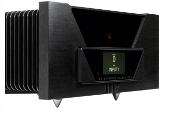

Dzisiaj "diabły" są już dwa, mocniejszy (i droższy) Gryphon Diablo 300 (2 x 300 W przy 8 Ω) i testowany Gryphon Diablo 120 (2 x 120 W). Tym samym jest to najtańszy wzmacniacz w ofercie Gryphona. 65 000 zł... to się nazywa smoczy hi-end.

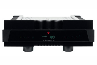

Gryphon Diablo 120 - design i obsługa
Gryphon Diablo 120, choć wśród wzmacniaczy Gryphona najmniejszy, jest wciąż bardzo okazałą konstrukcją. Nie tylko ze względu na masę (26 kg), ale przede wszystkim efektowną formę.
Przenikają się w niej radiatory, metal szczotkowany i powierzchnie błyszczące. Wszystko spina symetria podzielonej (wcięciem) górnej płyty. Całość intryguje, zachwyca, budzi respekt... a dzieło wieńczy krwawe logo Gryphona.

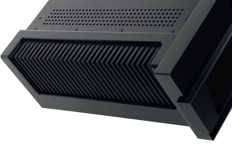

Radiatory pokrywają niemal całe boczne panele, są jednak schowane w obrysach frontu i tyłu. Sterowanie odbywa się z błyszczącej części panelu, gdzie zatopiono duży wyświetlacz; jego środkowa część jest alfanumeryczna, na skrajach naniesiono tylko oznaczenia poszczególnych funkcji.

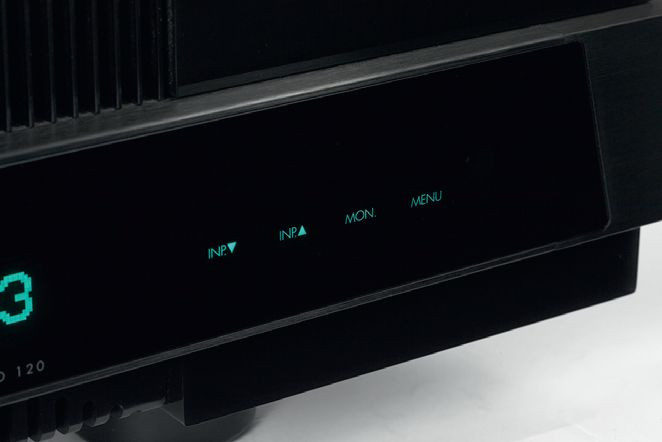

Na przedniej ściance nie ma klasycznych przycisków, a jedynie podświetlane sensory dotykowe, które odpowiadają także za regulację głośności.
Pod nimi znajdują się sensory dotykowe. Nie ma więc zwykłych przycisków, a do obsługi wzmacniacza trzeba się przyzwyczaić... lub sięgnąć po pilot. Tym bardziej że pola dotykowe znajdują się na błyszczącej powierzchni, która dość łatwo się brudzi.
Jest jeden wyjątek: główny włącznik zasilania, ukryty pod dolną płytą, całkowicie mechaniczny i skłaniający użytkownika, aby sięgnął po instrukcję obsługi, bo niełatwo jest Diablo uruchomić, nie znając zawartych w niej wskazówek.
Gryphon Diablo 120 nie ma typowego pokrętła głośności, operujemy dwoma sensorami, skokowo zmieniającymi poziom. Wejścia są wybierane sekwencyjnie, dodatkowo przygotowano sensory dla pętli rejestratorów i szybkiego wyciszenia.

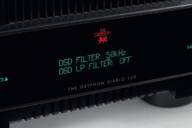

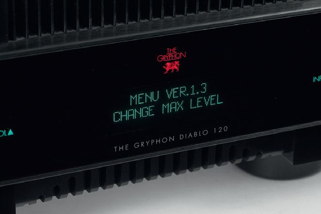

Wyświetlacz pozwala też zagłębić się w menu ustawień, znajdziemy tam nie tylko funkcje podstawowe, ale też specyficzne dla zainstalowanego modułu rozszerzeń.
Wszystkimi funkcjami steruje mikroprocesor, jest także przejrzyste menu zawierające szereg dodatkowych ustawień, w tym zmianę nazw wejść, maksymalnego i startowego poziomu głośności, jasności wyświetlacza i aktywacji pętli w trybie procesora A/V.

Producent wykorzystał funkcjonalność konwertera ESS i udostępnił w menu szereg dodatkowych opcji, np. wybór filtrów dla sygnału DSD oraz niezależnie dla PCM.

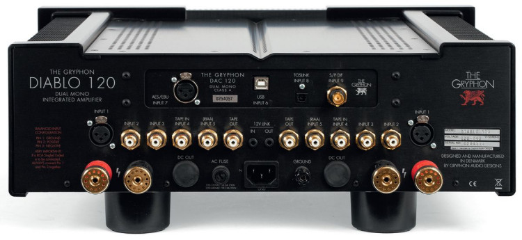

Gryphon Diablo 120 - przyłącza
Pierwsza karta rozszerzeń to moduł DAC, i w taki sposób był już fabrycznie skonfigurowany egzemplarz dostarczony do testu. Do dyspozycji są tutaj cztery wejścia cyfrowe: XLR, BNC, Toslink oraz oczywiście USB. Trzy pierwsze ograniczają się do sygnałów PCM 32 bit/192 kHz, najwięcej potrafi wejście USB - przyjmuje sygnały PCM 32 bit/384 kHz oraz DSD256.
Gryphon wspomina nawet o DSD512, chociaż biorąc pod uwagę rodzaj zastosowanego konwertera (jest nim skądinąd bardzo dobry ESS Technology ES9018), skłaniałbym się raczej ku DSD256.
Możliwy jest także jeszcze inny, "pośredni" scenariusz - wejście USB akceptuje sygnały DSD512, ale konwersja odbywa się już w trybie DSD256. Tak czy inaczej - bardzo dobrze.

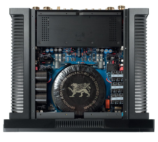

Duży transformator i potężne radiatory zapowiadają wysoką moc wyjściową z końcówek w klasie AB. Płytka przedwzmacniacza jest jedna, ale i na niej widać piękną, symetryczną architekturę układów (kanał lewy/prawy). Transformator zasilający jest jeden, jednak dzięki niezależnym odczepom wtórnym jest o włos od ideału dual-mono.
Argumentów za i przeciw koncepcji opcjonalnej rozbudowy wzmacniacza jest sporo, ale na pewno można westchnąć, że miejsce na dodatkowy moduł jest tylko jedno, co oznacza, że musimy się zdecydować, czy z udziałem Gryphona Diablo 120 będziemy ewentualnie słuchać plików, czy czarnych płyt.
Na szczęście pozostaje jeszcze możliwość podłączenia zewnętrznych urządzeń (DAC-a lub phono-stage’a), bo wejść analogowych/liniowych w Gryphonie Diablo 120 na pewno nie zabraknie.
Jedno z nich jest zbalansowane (XLR), cztery niezbalansowane (wejścia RCA), a wśród tych ostatnich jedno może działać w pętli dla rejestratora. Chociaż tylko pojedyncze, zaciski głośnikowe są bardzo solidne, nie będzie problemów z przytrzymaniem nawet najgrubszych wideł.
Wspomniane wcięcie górnej ścianki sugeruje, że wewnątrz znajduje się układ dual mono, tak zresztą Gryphon reklamuje ten diabelski wzmacniacz. W ślad za tym rozdzielono wejścia i wyjścia obydwu kanałów.
Wewnątrz faktycznie widać wspaniałą, bezkompromisową symetrię elektroniki. Wydzielono końcówki mocy, montując je na dodatkowych płytkach i radiatorach.

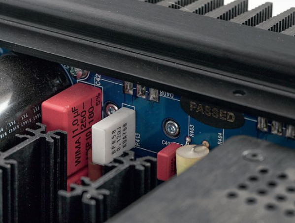

Część układów w końcówkach mocy zasłaniają płytki drukowane, na radiatorach osadzono kwartet (dla każdego z kanałów) tranzystorów Sankena.

Gryphon Diablo 120 - tylna ścianka
Ciekawym elementem jest też regulator głośności. Większość producentów sięga w takich okolicznościach - układach zbalansowanych - po gotowe układy, bazujące na rozwiązaniach scalonych. Są one niedrogie, efektywne i łatwe w aplikacji. Można jednak puścić wodze fantazji i zaprojektować własny układ od podstaw, co będzie oczywiście kosztowało znacznie więcej.
Tłumik Gryphona Diablo 120 jest całkowicie analogowy, jego działaniem zarządza główny mikrokontroler, który w zależności od wybranego poziomu głośności załącza stosowną matrycę rezystorów.
Aby uzyskać jak najwyższą jakość toru, elementów tłumiących może być jednocześnie (dla danej pozycji regulatora) nie więcej niż sześć, a w wynikową gałąź załączają je przekaźniki.
Regulacja przygotowana przez Gryphona ma dokładnie 46 kroków - to nieco mniej niż zwykle, ale w praktyce zupełnie wystarczy.

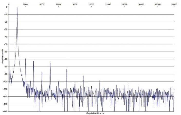

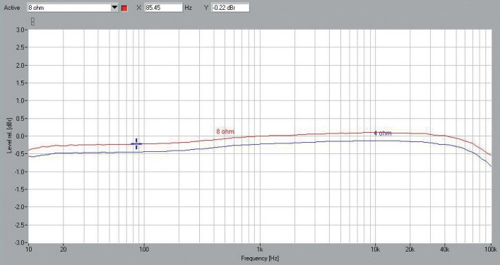

Odstęp od szumów jest przyzwoity (-83 dB), a dynamika sięga 105 dB. Charakterystyki przenoszenia (rys.1) pokazują spadek poniżej 700 Hz, co jednak należy traktować wyłącznie jako ciekawostkę ( w tym zakresie charakterystyki wzmacniaczy są zwykle idealnie liniowe) niż faktyczny problem, jest to bowiem obniżenie o kilka dziesiątych decybela, a nawet przy 10 Hz spadek nie przekracza -0,5 dB, co w praktyce nie będzie słyszalne. W zakresie najwyższych, i to już ponadakustycznych częstotliwości, Diablo radzi sobie wyśmienicie, skoro przy 100 kHz notujemy spadek mniejszy od 1 dB, i to dla obydwu impedancji.
Na rys. 2. widać zniekształcenia niższych rzędów, najsilniejsza jest druga (-69 dB), trzecia leży przy -72 dB, o kilka decybeli niżej piąta, a powyżej -90 dB jeszcze siódma (-84 dB); kolejne nieparzyste widać już znacznie poniżej -90 dB.
Wśród parzystych można jeszcze zauważyć czwartą (-88 dB). Diablo 120 to przecież brawurowa konstrukcja bez sprzężenia zwrotnego, więc trudno oczekiwać, że wszystkie parametry będą wzorcowe. W takich warunkach Diablo 120 i tak radzi sobie wyśmienicie.

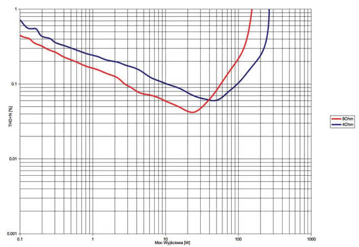

Poziom THD+N (rys. 3) będzie niższy od 0,1% dla mocy wyjściowej przekraczającej 2,7 W dla 8 Ω i ok. 10 W dla 4 Ω, pierwsze z tych obciążeń wydaje się więc bardziej korzystne pod tym względem, chociaż ogranicza moc maksymalną.
Warto też zwrócić uwagę na minima zniekształceń, które przypadają tutaj znacznie wcześniej niż w klasycznym wzmacniaczu tranzystorowym, wcale nie tuż przed przesterowaniem.
