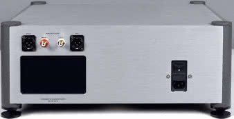

Z tyłu też niewiele - gniazdo sieciowe IEC oraz dwa wyjścia analogowe - RCA oraz XLR - złocone. Gniazda umieszczone są nad dużą płytką zakrywającą otwór w tylnej ściance. A ta, jeśli kupimy wersję "i" tego odtwarzacza, wymieniana jest na płytkę z dodatkowymi gniazdami - mamy wówczas dodatkowo cyfrowe wejścia i wyjścia.
