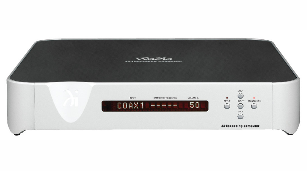

Wadia 321 - wzornictwo

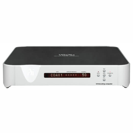

Wadia 321 to piękne urządzenie w bardzo nowoczesnym, industrialnym stylu, na który składa się połączenie starannie obrobionego aluminium z górnym panelem wykonanym z ciemnego hartowanego szkła.
Z przodu konstrukcja nawiązuje do wieloletniego charakteru produktów firmy, wsparta jest na dwóch "płynnie" wyprowadzonych z frontu nogach, z efektownym wcięciem na podświetlane logo. Jest także typowa dla marki sekcja pięciu przycisków w formie kursorów.
Ich funkcje to obowiązkowa regulacja głośności, wybór wejść, a także aktywacja prostego menu ustawień. Wszystko wygodnie i pod ręką (nawet bez potrzeby sięgania po pilot, który oczywiście jest na wyposażeniu).
Na wyświetlaczu ulokowano wskaźnik wybranego wejścia, numeryczne pola poziomu głośności (skala procentowa) oraz informację o częstotliwości próbkowania sygnału.

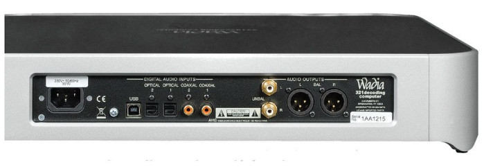

Sekcja wejść jest mniej rozwinięta niż u konkurenta - dwa gniazda współosiowe, dwa optyczne oraz oczywiście najważniejsze USB (typ B) do podłączenia komputera. Wiele ze starszych urządzeń Wadia wyposażała w złącza BNC czy AES/EBU, które jednak straciły na znaczeniu po upowszechnieniu się wejść USB.
Zarówno złącza współosiowe, jak i optyczne mogą przyjąć sygnał o rozdzielczości 24 bity/192 kHz, port USB akceptuje dane o maksymalnej rozdzielczości 32 bitów.
Malkontenci mogą wytykać brak wsparcia dla sygnałów o wyższym próbkowaniu (np. 384 kHz), jednak praktyczna dostępność takich materiałów jest dzisiaj niewielka, natomiast gdzieniegdzie pojawia się format DSD; i tutaj już można żałować, że Wadia go nie obsługuje.
Wejścia i wyjścia w najbardziej popularnych standardach.
Port USB działa w trybie asynchronicznym, do pracy z najpopularniejszym systemem operacyjnym Windows będzie potrzebne specjalne oprogramowanie (producent przygotował je dla wersji "7" i nowszych), natomiast użytkownicy komputerów Apple (oraz systemów operacyjnych Linux) nie muszą się tym przejmować, ponieważ DAC zostanie obsłużony automatycznie.

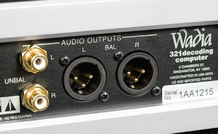

Do wyboru mamy dwa wyjścia analogowe, RCA oraz XLR, na obydwu jest dostępna regulacja poziomu. Maksymalne napięcie to 4 i 8 V (dla RCA/XLR) - jest więc zapas, by wysterować praktycznie każdą końcówkę mocy.

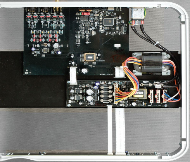

Konstrukcja przetwornika Wadia 321 opiera się na dwóch głównych płytkach "rozpiętych" na zewnętrznej ramce obudowy. Układy zasilające odseparowano od modułów audio; te ostatnie zajmują najwięcej miejsca.
Jedną płytkę dzielą obwody cyfrowe i analogowe. Wadia (podobnie jak Ayon Audio) sięgnęła po pojedynczy przetwornik ESS Technology (ESS9018) z ośmioma niezależnymi blokami konwersji, które skonfigurowano w dwa kanały zbalansowane.
Układ ten obsługuje nie tylko sygnały PCM, ale także DSD - jak już wiemy, producent nie wykorzystał tej opcji, natomiast zaangażował wbudowaną regulację głośności. Sygnał po konwersji na postać analogową trafia w formie zbalansowanej do wzmacniaczy operacyjnych.
Płytki drukowane "rozpięto" na cienkiej ramce obudowy i wzmocniono górną oraz dolną pokrywą.

Gniazda RCA i XLR są zasilane równocześnie i sprzężone z układem regulacji napięcia wyjściowego.
