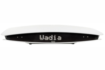

Wadia Intuition 01 wskazuje, jak bardzo zmienia się rynek sprzętu Hi-End, który musi dzisiaj epatować nowoczesnym luksusem, a nie tradycyjną "wartością postrzeganą", czyli gabarytami i masą.

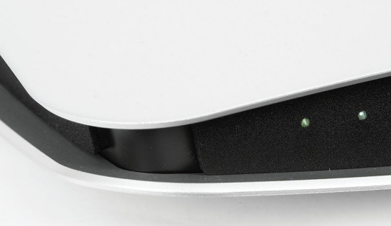

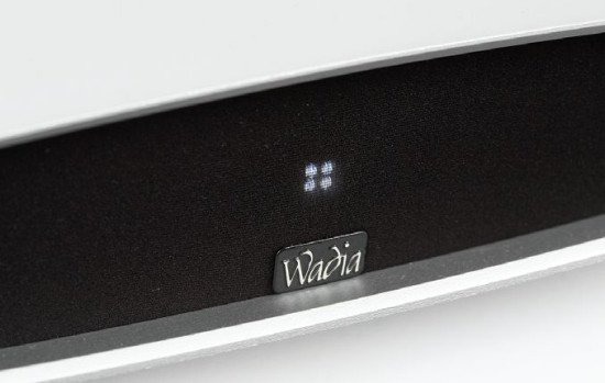

Część diod pod maskownicą to elementy wyświetlacza; część sygnalizuje położenie przycisków regulacji wzmocnienia i selekcji źródeł.
Kiedyś Intuition 01 nie mógłby zostać uznany za poważną propozycję wysokiej klasy wzmacniacza, nawet teraz jest to "odważna" konstrukcja, choć nie jest w tym odosobniona - podobne ma firma Devialet.

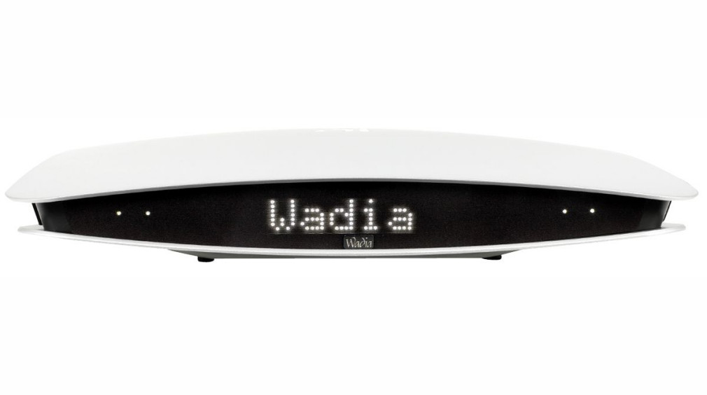

Na razie to jedyne urządzenie Wadii, które ma tak niezwykłą, może eksperymentalną formę. Między wygięte w kilku płaszczyznach, dwa metalowe "talerze" wsunięto środkową sekcję obleczoną czarną tkaniną (podobną jak w maskownicach kolumn głośnikowych).
Za nim znajduje się duży wyświetlacz, który przekazuje informacje o pracy urządzenia, w tym o rodzaju wybranego wejścia oraz o poziomie wzmocnienia (skala 0-100), a także o parametrach docierającego do wzmacniacza sygnału.
Po obydwu stronach matrycy widać jeszcze kilka diod, których zadaniem jest wskazanie miejsca schowanych pod tkaniną przycisków, tak by można było w nie trafić. Miniaturowe klawisze realizują podstawowe funkcje - wyboru źródeł i ustalenia poziomu głośności; można sterować pilotem, który jest równie oryginalny, chociaż niezbyt wygodnie leży w dłoni; powinien raczej leżeć na stole.

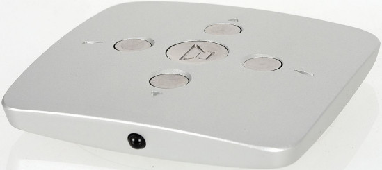

Pilot jest równie niezwykły jak projekt całego wzmacniacza.

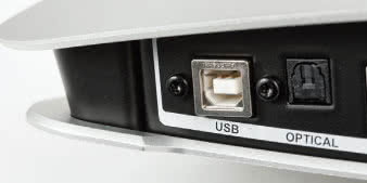

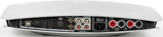

W obszarze wejść cyfrowych dostajemy cały przekrój obowiązujących standardów: symetryczne AES/EBU, dwa wejścia elektryczne współosiowe, optyczny Toslink i najpopularniejsze obecnie USB.
Jest też nietypowe wejście WadiaLink (złącze HDMI), które producent określa mianem najdoskonalszej realizacji interfejsu cyfrowego, z najlepszą transmisją sygnałów; tyle tylko, że zarezerwowaną dla jeszcze bliżej nieokreślonych źródeł (zapewne firmowych), które pojawią się w przyszłości.
Do większości typowych wejść doprowadzimy PCM o rozdzielczości 24 bitów i częstotliwości próbkowania 192 kHz, w przypadku USB rozdzielczość może sięgać 32 bitów, a częstotliwość 384 kHz. Gniazdo to obsługuje też DSD w wersjach DSD64 oraz DSD128.

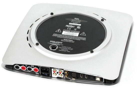

Wadia Intuition 01 - wejścia / wyjścia
Wzmacniacz ma dwa wejścia analogowe, liniowe (RCA). Jeden komplet wyjść głośnikowych zrealizowano na gniazdach BFA. W komplecie znajdziemy zestaw wtyczek, a nawet śrubokręt do blokowania kabli w zaciskach.
Wzmacniacz operuje na sygnałach cyfrowych. Sygnały z dwóch wejść analogowych trafiają więc do wewnętrznych przetworników A/C. W tej roli pracują układy Wolfson WM8786 24 bit/192 kHz.
Czytaj również: Czy wejścia XLR oznaczają, że urządzenie jest zbalansowane?
Pod spodem umieszczono okrągły "właz", przez który można zajrzeć do środka wzmacniacza.

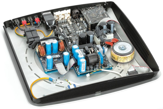

Płytki przedwzmacniacza i konwerterów (A/C oraz C/A) podzielono na kilka mniejszych modułów (dla preampu przygotowano także dedykowany zasilacz, bazujący na niewielkim transformatorze toroidalnym) i zainstalowano piętrowo.

Arsenał wejść Wadii świadczy o jej cyfrowych możliwościach, wzmacniacz może też jednak przyjąć sygnał z dwóch źródeł analogowych.
Jeżeli chodzi o końcówki mocy, to odpowiednie układy znaleziono w ofercie firmy PowerSoft Audio, specjalizującej się głównie w rozwiązaniach instalacyjnych, ale produkującej także moduły wzmacniaczy typu OEM.
Do Wadii Intuition 01 trafiły końcówki D-CELL504, elastyczny zestaw czterech wzmacniaczy, które mogą pracować także w trybie stereo. Ich szczególną zaletą w kontekście koncepcji wzmacniacza Wadii są bardzo niewielkie rozmiary i podział na dwie płytki drukowane - zasilacza i stopni audio.
Każda ma wymiary zaledwie 10 x 8 cm, a całość waży niewiele ponad pół kilograma. Obwody mogą pracować w różnych konfiguracjach mocy wyjściowej, z których deklarowana przez Wadię wersja 2 x 350 W przy 4 omach jest najbardziej "wyżyłowana". Wzmacniacze pracują w klasie D, w trybie PWM (modulacja szerokości impulsu), w takim wypadku konieczne są oczywiście filtry rekonstrukcyjne zainstalowane na wyjściu.
Czytaj również: Co to jest konstrukcja dual-mono, jakie są jej wady i zalety?
Efektowna forma obudowy wymusiła specjalne rozdzielenie układów - trzeba je było zamieścić na kilku płytkach drukowanych.

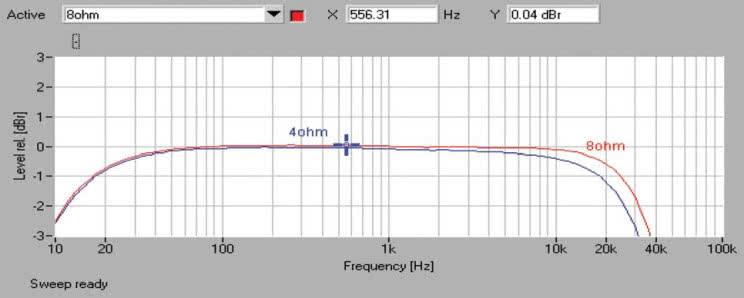

Rys.1. Wadia Intuition 01 - pasmo przenoszenia.
Wadia Intuition 01
O ile przy 8 omach moc wyjściowa (203 W) przewyższa specyfikację producenta (190 W), to dla 4 omów wynik jest nieco słabszy - 277 W wobec 350 W deklarowanych przez Wadię. Odkładając na bok porównania z fabrycznymi danymi, trzeba przyznać, że zmierzone wartości są i tak bardzo wysokie i w większości sytuacji wystarczające.

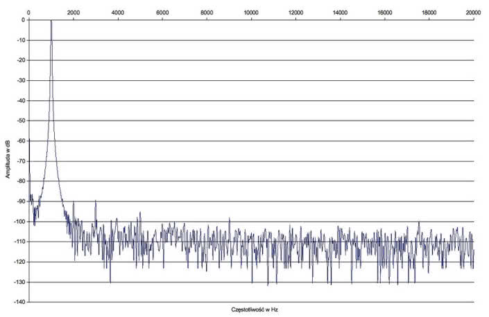

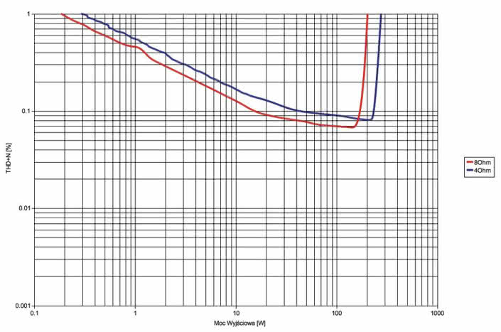

Spektrum zniekształceń (rys. 2) ujawnia obecność tylko dwóch harmonicznych - drugiej i trzeciej - ale i one pojawiają się przy niskich -90 dB. Uzyskanie zniekształceń THD+N poniżej 0,1 % (rys. 3) wymaga dość wysokiej mocy wyjściowej, powyżej 14 W przy 8 omach oraz 40 W przy 4 omach, na co ma wpływ wysoki poziom szumów, a nie zniekształceń.
