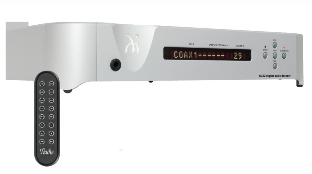

Szerokość urządzenia wynosi niemal 46 cm - czyli nawet więcej niż standardowe Hi-Fi, a na tle modnych, kompaktowych skrzynek di322 jest wręcz olbrzymem. Obudowę oparto na odlewanej ramie o zaokrąglonych krawędziach, na którą nałożono górną i dolną płytę.

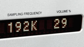

Elementów charakterystycznych dla sprzętu Wadii jest tu co najmniej kilka, a wśród nich duże wycięcie frontu w kształcie "łezki", w którym znajduje się logo firmy. Wyświetlacz ma pole wskazujące na poziom głośności.
Charakterystyczny jest też układ przycisków, z dwoma klawiszami do regulacji wzmocnienia, włącznikiem, selektorem wejść oraz możliwością wywołania prostego menu i konfiguracji. Elegancką linię frontu zakłóca nieco gniazdo słuchawkowe, ale na pewno nie będziemy narzekać na jego pożyteczną obecność.

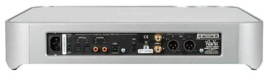

Wadia di322 jest kompletna i bardzo praktyczna pod względem liczby i zróżnicowania gniazd. Do dyspozycji mamy jedną parę RCA i jedną XLR - tor sygnału jest zbalansowany.
Wadia di322 - przyłącza
Swobodną rozbudowę cyfrowego systemu gwarantują dwa wejścia współosiowe oraz dwa optyczne, każdy z nich może przyjąć sygnały PCM o rozdzielczości 24 bitów i maksymalnej częstotliwości próbkowania 192 kHz. W dobie plików audio najbardziej interesujące jest jednak złącze USB.
Wszystkie gniazda zainstalowano w lekkim zagłębieniu.
Wadia przygotowała związany z nim asynchroniczny interfejs, który może przyjąć dane PCM o rozdzielczości 32 bitów i częstotliwości próbkowania 384 kHz, a także, według informacji producenta, strumień DSD256 - jednak w rzeczywistości możliwości kończą się na DSD128.
Aplikacja portu USB jest dość typowa, co oznacza konieczność instalacji sterowników dla systemów Windows i brak takiego wymogu dla komputerów Apple. Obok USB znajduje się tajemniczy, wielopinowy konektor DIN - to kolejne wejście cyfrowe, o którym jednak niewiele wiadomo, ma się przydać w komunikacji z projektowanymi (lub planowanymi) dopiero urządzeniami Wadii.

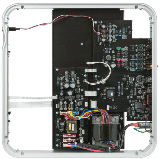

Najważniejszym elementem układu jest DAC ESS Sabre 9018S. Symbol jest podobny do układu z Moona, jednak między obydwoma występują pewne różnice. DAC z Wadii jest przeznaczony do urządzeń stacjonarnych, pobiera więcej prądu, a przede wszystkim jest to układ ośmiokanałowy, który wykorzystano tutaj w konfiguracji stereofonicznej, nazwanej quad-balanced.
Dynamika tej wersji wynosi 129 dB w podstawowym trybie ośmiokanałowym. Dzięki temu sygnały zbalansowane są tworzone już w sekcji cyfrowej. Symetryczny jest także dalszy tor analogowy z obwodem desymetryzującym dopiero przed wyjściami RCA.

Elektronikę "rozpięto" na skręconej z aluminiowych odlewów ramie. Duży transformator z owalnym rdzeniem budzi zaufanie, "przeszacowany" zasilacz jest gwarancją stabilności wszystkich układów.

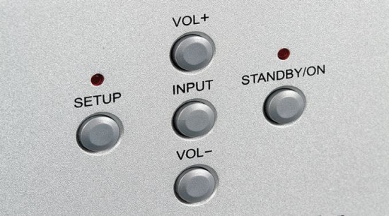

Ustawienie i konfiguracja przycisków jest dość typowa dla Wadii, są więc też dwa przyciski regulacji głośności.

Zanim więc wyślemy urządzenie do serwisu, należy takiego "zerowania" spróbować, wciskając i przytrzymując przez kilka sekund przyciski Setup oraz Input. Wadia przeprowadza wówczas procedurę programowanego "resetu", jaki znamy z komputerów, przechodząc następnie w tryb czuwania. Próba ponownego uruchomienia di322 przywróci mu sprawność albo... potwierdzi konieczność wizyty w serwisie.
