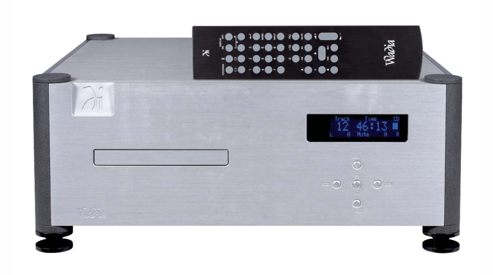

Obudowa nowej Wadii 58 I SE jest identyczna, jak w poprzednim modelu - 861SE. Niezwykle solidna, bardzo duża, wykonana z aluminiowych płyt i kształtowników, przykręcanych do umieszczonych w narożach ćwierćwałków, które jednocześnie są miejscem podparcia urządzenia. Od spodu wkręca się w nie solidne, szerokie kolce, którymi poziomujemy odtwarzacz CD.
Duża płyta czołowa jest niemal pusta, a cztery elementy, które się na niej znalazły, wyglądają bardzo poważnie: stał za tym wzorem jakiś cwany projektant wzornictwa przemysłowego. Elementy te to umieszczona po lewej stronie szuflada, niebieski, alfanumeryczny, całkiem spory wyświetlacz, rozłożone w kształcie krzyża przyciski sterujące oraz - wcale nie najmniej ważne - logo firmy w wycięciu tuż przy górnej krawędzi.
Na wyświetlaczu Wadii 58 I SE mamy sporo informacji: duże cyfry informujące o czasie utworu i jego numerze, wyświetla się również poziom napięcia wyjściowego (osobno dla każdego z kanałów) i rodzaj odtwarzanej płyty (CD/SACD).
Po chwili od wykonania ostatniej komendy, wyświetlacz jest automatycznie przygaszany. Nietypowy układ przycisków zdaje egzamin podczas obsługi. Ich oznaczenia zostały wygrawerowane.
