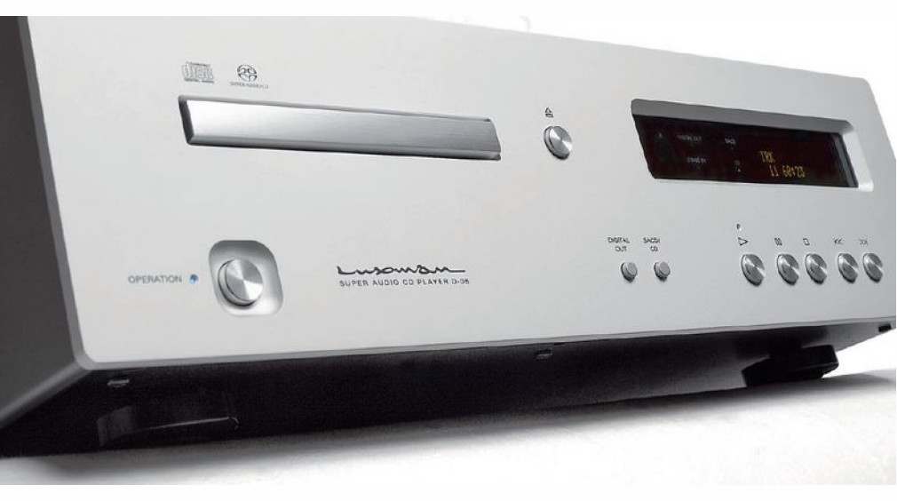

Odtwarzacz Luxman D-05 ma wejścia cyfrowe, a sam czyta SACD. To typowe dla firm japońskich, że przywołam chociażby Denona, Marantza i Accuphase’a - prawie wszystkie wciąż stawiają na ten format. Ścianka przednia wykonana została z płata aluminium, reszta obudowy jest ze stali niemagnetycznej.
Całość jest solidnie poskręcana i tworzy bardzo sztywną konstrukcję. Szufladę umieszczono po prawej stronie, a wyświetlacz po lewej. Pod tym ostatnim umieszczono przyciski sterujące napędem - obok szuflady jest tylko przycisk jej wysuwania, a pod nią standby.
Pośrodku, są jeszcze dwa mniejsze przyciski: jednym zmieniamy między warstwami SACD lub CD, drugim możemy wyłączyć wyjścia cyfrowe. To nie koniec listy funkcji. Jest też przyciemnianie wyświetlacza, a także "Zoom", który powiększy jego wskazania.
Dzięki wejściom cyfrowym można korzystać z Luxmana D-05  jak z przetwornika C/A, Luxman D-05 akceptuje sygnały do 24/96. Co ciekawe, cyfrowe gniazdo RCA jest jedno i pełni funkcje wejścia lub wyjścia (pracuje odpowiedni przełącznik).
Analogowe wyjścia są w formatach RCA i XLR (niezbalansowane i zbalansowane). Nie ma wskaźnika polaryzacji napięcia, tak charakterystycznego dla tego producenta, a to dlatego, że gniazdo IEC ma tylko dwa bolce - tak znacznie łatwiej certyfikować urządzenie (CE). Wnętrze urządzenia jest piękne i choć nie tak rozbudowane, jak w D-08, to przypomina droższego brata.
