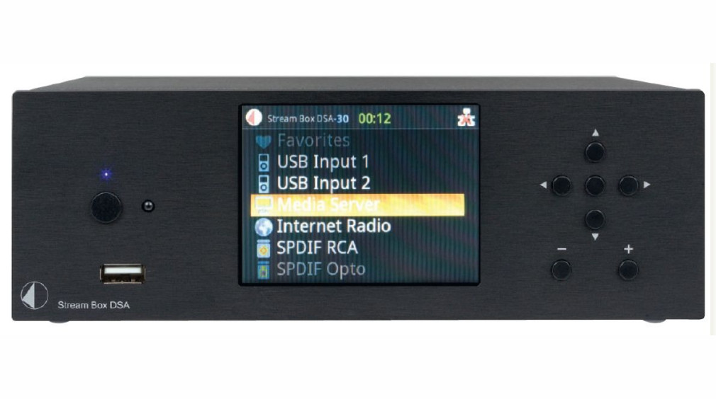

Najważniejszym elementem interfejsu użytkownika jest tu kolorowy, średniej wielkości (3,5") wyświetlacz. Znamy go z wielu wcześniejszych produktów tego producenta i innych firm. Stanowi część tzw. "kitu", czyli zestawu oferowanego przez austriackiego specjalistę, firmę StreamUnlimited, przygotowującego gotowe odtwarzacze plików.
SU daje kupującemu możliwość zmian w programie, z czego te zwykle korzystają - Pro-ject również. Nie wiadomo, na czym dokładnie polegały zmiany w DSA, ale - jak wynika z materiałów informacyjnych - dotyczyły nie tylko widocznego na pierwszy rzut oka, wyświetlanego na "powitanie" loga.
Na wyświetlaczu Pro-Jecta Stream Box DSA pokazuje się okładka płyty, dużymi, przesuwanymi literami tytuł utworu, a mniejszymi - tytuł płyty i częstotliwość próbkowania (długość słowa - już nie). Kolorowymi znaczkami zaznaczono wiele innych rzeczy, jak status pliku (odtwarzanie itd.), czas odtwarzania, bargraf z linijką, ukazującą także czas. Jest tego sporo - odsyłam do instrukcji obsługi.
Część informacji może być pokazana także na wyświetlaczu iPhone-a Touch oraz na urządzeniach przenośnych z oprogramowaniem Androida. Umożliwiająca to aplikacja Box Control jest darmowa. Warto jednak zwrócić uwagę, że została przygotowana na smartfony. Wyświetlona na tablecie Samsunga, zajmuje niewielką część wyświetlacza, a szkoda.
Dość trudne jest też sterowanie siłą głosu. Możemy to robić na dwa sposoby. W jednym, za pomocą "linijki", przesuwając palcem z "suwakiem". "Suwak" nie przesuwa się jednak płynnie i skoki siły głosu są znaczne. W drugim, przyciskając odpowiednie ikonki. Trzeba je jednak przyciskać wielokrotnie - kiedy naciśniemy i przytrzymamy, podniesiemy siłę głosu o kilka dB i tyle.
Dlatego też najczęściej korzystałem z niewielkiego, plastikowego i może niezbyt ładnego, ale niezawodnego pilota zdalnego sterowania, który jest dostarczany wraz z urządzeniem. Oprócz wyświetlacza, na przedniej ściance znajduje się jeszcze wejście USB dla pendrajwa lub dysku twardego (tylko FAT16 i FAT32) oraz przyciski sterujące i siły głosu.

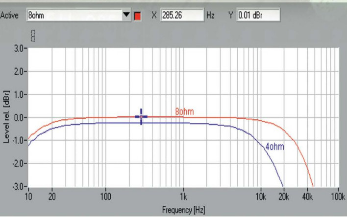

Pasmo przenoszenia (rys.1) w przypadku 8 omów wygląda jeszcze przyzwoicie, spadek -3 dB można wyznaczyć przy 48 kHz; przy 4 omach wygląda to gorzej, poziom zaczyna spadać już nieco powyżej 6 kHz, a -3 dB pojawia się bardzo wcześnie, przy ok. 20 kHz.

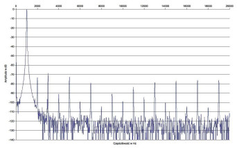

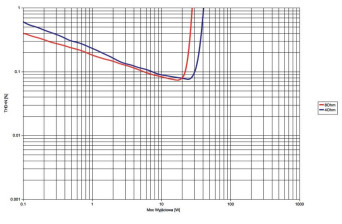

Pomiar spektrum zniekształceń (rys. 2) również nie wygląda najlepiej, urządzenie generuje sporo parzystych i nieparzystych harmonicznych, z przewagą tych ostatnich. Najsilniejsza trzecia ma poziom -68 dB, piąta leży przy -73 dB, siódma przy -79 dB, a nie licząc dziewiątej, wszystkie aż do dziewiętnastej mają jeszcze poziom przekraczający -90 dB. Wysoki udział zniekształceń potwierdza także rys. 3, THD+N poniżej 0,1 % można uzyskać dopiero dla mocy powyżej 6 W dla 8 omów i 7 W dla 4 omów, a przedział jest wąski ze względu na niską moc wyjściową.
