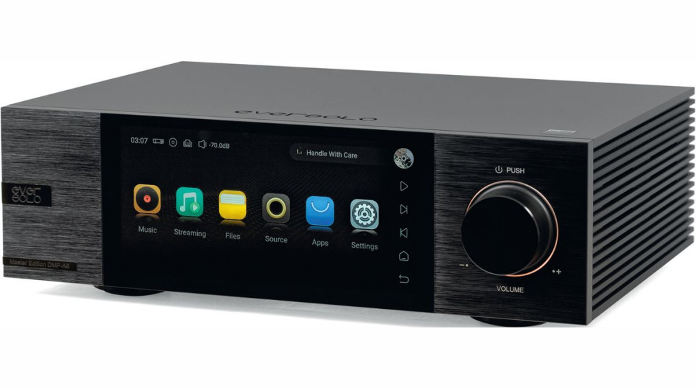

Dzięki dużemu 6-calowemu wyświetlaczowi (dotykowa matryca LCD) EverSolo DMP-A6 Master Edition prezentuje się bardzo atrakcyjnie i nowocześnie.

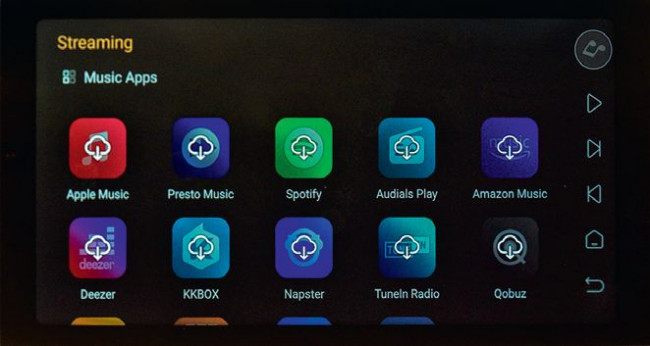

Do regulacji głośności i włączania/wyłączania służy pokrętło (i jednocześnie przycisk). Trudno wskazać serwis strumieniowy, któremu DMP-A6 nie dałby rady (w taki czy inny sposób).
Spotify oraz Tidal są obsługiwane w najlepszych wariantach Connect, jest dekodowanie MQA. Odtworzymy pliki z domowych serwerów, DMP-A6 ma certyfikat Roon, wspiera strumieniowanie DLNA, komunikuje się z serwerami NAS.

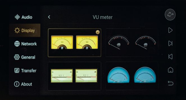

Elastyczność systemu wykorzystano dla uruchomienia animacji - wirtualnych wskaźników wychyłowych.

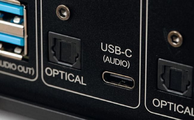

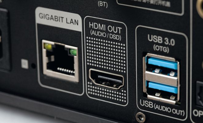

Ale… chociaż DMP-A6 ma tryb USB-DAC, to nie ma gniazda USB-B, tylko nowsze USB-C, więc nie rozumiem po co ten kabel. Pobieranie muzyki z sieci (i szerzej pojęta komunikacja) może się odbywać przez Wi-Fi lub LAN.

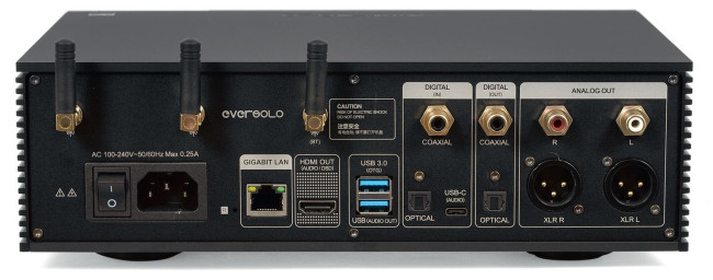

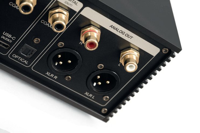

Odpowiednie gniazdo i anteny (w tym także dla Bluetooth) znajdują się na tylnej ściance wraz z bogatym zestawem wejść cyfrowych (S/PDIF, Toslink, USB-DAC). Są też dwa wspomniane złącza USB. Wyjścia analogowe to para RCA i XLR – układ wewnętrzny jest zbalansowany. Wśród wyjść cyfrowych, obok optycznego i współosiowego, jest HDMI.
Analogowe wyjścia XLR to zakończenie w pełni zbalansowanego toru sygnału (począwszy od przetworników C/A).

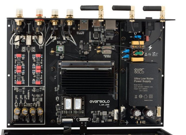

We wnętrzu widzimy podział na sekcję audio oraz warstwę "komputerową". W sekcji audio na pierwszym planie znajdują się układy ESS Technology ES9038Q2M. To doskonałe przetworniki C/A o wysokiej dynamice (128 dB), przyjmujące sygnały PCM 32 bit/768 kHz, oraz DSD512.
W każdym kanale pracuje jeden taki układ obsługujący dwie połówki sygnału zbalansowanego. Przełączanie pomiędzy aż siedmioma wariantami filtrów cyfrowych też wynika z funkcji zaszytych już w ES9038Q2M. EverSolo nie musiało w tym celu szykować dodatkowego układu.

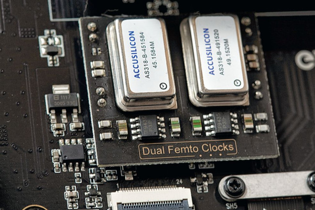

Kolejną ciekawostką jest zintegrowany system redukcji zniekształceń jitter, ale na tym nie koniec starań – dla modelu Master Edition przygotowano ultraprecyzyjne zegary taktujące, niezależne dla każdej bazowej częstotliwości.
Na mniejszej płytce znajduje się impulsowy zasilacz, na większej zainstalowano wszystkie obwody audio. System Android wiąże się z potężnym czterordzeniowym procesorem w architekturze ARM, umieszczonym pod radiatorem.
Mistrz dostał lepsze zegary taktujące, oddzielne dla dwóch bazowych częstotliwości próbkowania.

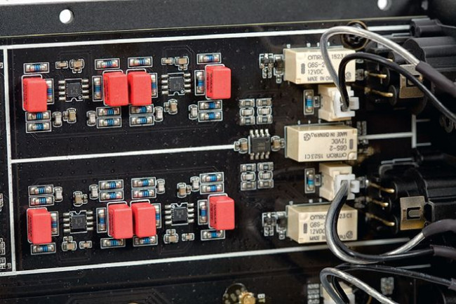

Znakomicie wyglądają też wzmacniacze operacyjne wersji Master Edition w sekcji analogowej – układy Texas Instruments OPA1612. Sekcja analogowa kontynuuje zbalansowany tor sekcji cyfrowej.
Obsługę najlepszych standardów kodowania Bluetooth zapewnia nowoczesny moduł Qualcomm. Impulsowy zasilacz z zaawansowaną filtracją i stabilizacją napięcia został odseparowany od obwodów audio.

DMP-A6 ma zaawansowane (PCM 32/768 i DSD512) wejście USB-DAC w nowoczesnej formie USB-C.

Ciekawostką jest wyjście HDMI, które przesyła także sygnały wielokanałowe (np. do amplitunera).

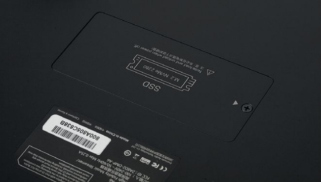

Po zainstalowaniu dysku twardego (kieszeń znajduje się w dolnej części obudowy) DMP-A6 wchodzi też w rolę serwera plików

Wiele nowoczesnych odtwarzaczy sieciowych ma kolorowe wyświetlacze, ale są też takie, które z dobrym skutkiem go nie mają. Dotykowy wyświetlacz nie jest zbawieniem, gdy słuchamy z fotela, przecież nie trzymamy odtwarzacza w ręku jak smartfon.
Co innego, gdy podłączamy do niego słuchawki – wtedy jesteśmy przynajmniej na odległość kabla. Jednak DMP-A6 nie ma wyjścia słuchawkowego. Ostatecznie wyświetlacz to duży atut EverSolo DMP-A6.
Informuje nie tylko o odtwarzanej muzyce, ale daje dostęp do aplikacji; proponuje widok "wirtualnych" wskaźników wychyłowych, a jego funkcje mogą zostać rozszerzone w przyszłości.
