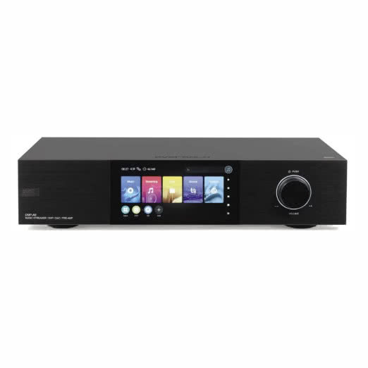

EverSolo DMP-A8 osiąga już niemal wymiary klasycznego sprzętu hi-fi, chociaż przy szerokości 39 cm jeszcze kilku mu brakuje. Wyświetlacz umieszczono w centrum, z prawej strony pokrętło regulacji głośności, które pełni także rolę włącznika zasilania.
Wyświetlacz jest dotykowy i oczywiście kolorowy. Do obsługi najważniejszych funkcji wystarczy dołączony pilot, ale szersze kompetencje ma oczywiście aplikacja mobilna EverSolo; jest szybka i całkiem przejrzysta, co przy takiej liczbie funkcji i systemów jest nie lada wyczynem.
Z kolorowego wyświetlacza zrobiono doskonały użytek, a może nawet przeszarżowano. Z matrycy odczytamy nie tylko informacje o odtwarzanej muzyce, zobaczymy też intensywne animacje. Obok tytułów i parametrów plików (lub sygnałów cyfrowych) wiruje "płyta" z etykietą w formie okładki, a warstwa pod tekstem podskakuje wizualizacją spektrum sygnału. Można to jednak zastąpić animowanymi wskaźnikami VU.

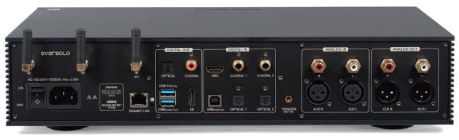

Podstawowym źródłem sygnału jest sieć (LAN lub Wi-Fi), do komunikacji bezprzewodowej służą trzy wkręcone w tylną ściankę anteny (przy czym jedna z nich działa w systemie Bluetooth, a lista układów dekodujących jest kompletna – z AAC, aptX HD oraz LDAC). Pliki możemy także podać na dysku twardym, podłączonym np. do gniazda USB albo zainstalowanym na stałe w specjalnej kieszonce (na spodzie obudowy).
EverSolo DMP-A8 - złącza

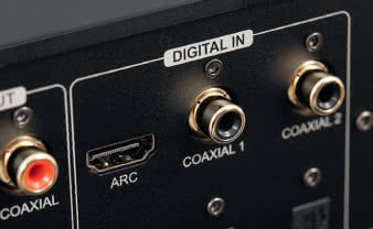

Kolejne USB służy jako wejście dla komputera (USB-DAC), następne – jako wyjście na zewnętrzny przetwornik C/A (chociaż wątpię, aby przy wirtuozerii EverSolo DMP-A8 był on potrzebny). Sygnały cyfrowe podamy także do złącz optycznego, współosiowego, a nawet HDMI (z eARC).

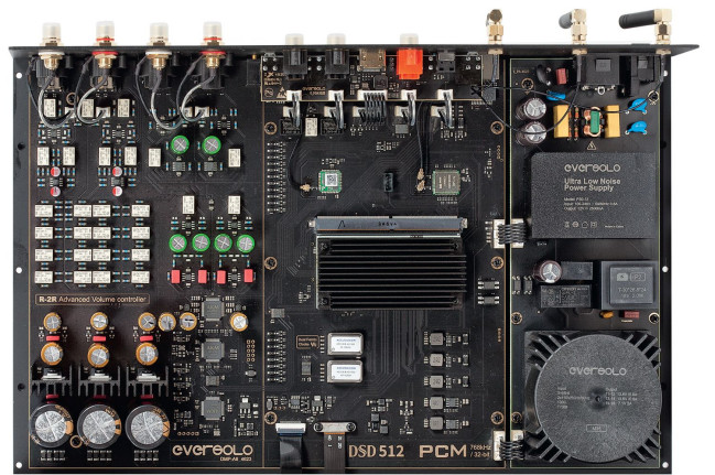

Wnętrze podzielono na trzy sekcje: zasilacza, sieciowo-dekodującą oraz konwersji C/A z przedwzmacniaczem analogowym.

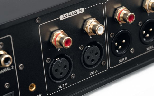

Wśród wyjść cyfrowych są optyczne, współosiowe oraz I2S. Nie mniej imponująca jest sekcja gniazd analogowych, będąca zapowiedzą fajerwerków wewnątrz. Oprócz wyjść XLR i RCA jest też para wejść.

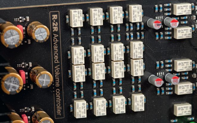

Sekcja analogowego, symetrycznego przedwzmacniacza obsługuje sygnał nie tylko z wewnętrznego przetwornika, ale też podany z zewnątrz. Analogowa regulacja głośności ma pewną przewagę nad regulacją cyfrową, ponieważ rozdzielczość sygnału nie jest w niej redukowana). W dodatku jest ona przygotowana bardzo ambitnie - precyzyjne rezystory są włączane w tor sygnałowy przekaźnikami. Układ działa w krokach półdecybelowych.
Analogowy przedwzmacniacz to nie tylko pasywna regulacja (tłumienie sygnału), ale też możliwość wzmocnienia o 10 dB. Przetwornik cyfrowo-analogowy to układ złożony z dwóch ściśle współpracujących ze sobą scalaków firmy AKM – AK4191EQ oraz AK4499EX.
Pierwszy pełni rolę interfejsu wejściowego oraz filtrów cyfrowych, drugi odpowiada za etap "czystej" konwersji cyfry na analog. Sygnał opuszczający tę sekcję jest niezbalansowany, jego symetryzacja następuje w przedwzmacniaczu analogowym, przed regulacją głośności.
Jednym z oryginalnych rozwiązań jest układ analogowego regulatora głośności, opartego na rezystorach i przekaźnikach.
