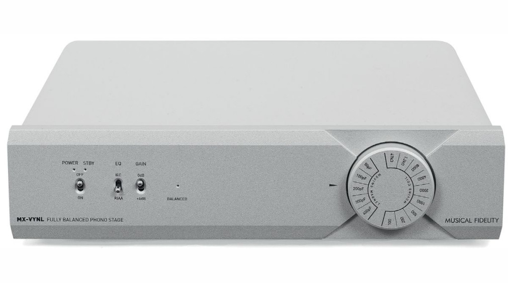

Wprawdzie Musical Fidelity nigdy nie był wielkim producentem gramofonów, ale swoje wzmacniacze stereo wyposażał w bardzo dobre układy korekcji. Dzisiaj tego unika, za to rozbudowuje dział samodzielnych przedwzmacniaczy gramofonowych. Znajdziemy w nim aż sześć modeli, testowany MX-Vynl jest trzecim od góry.
Stylowy i nowoczesny, precyzyjnie wykonany, znakomite złącza. Tor sygnału w pełni zbalansowany.
Obsługa za pomocą dwufunkcyjnego pokrętła. Pełna regulacja obciążenia (pojemność, impedancja). Filtr subsoniczny, po dwa wyjścia i wejścia w standardach niesymetrycznym i zbalansowanym.

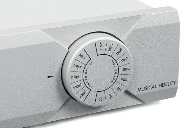

Prezentuje się solidnie, elegancko i nowocześnie. Głównym zadaniem pokrętła jest przełączanie trybów obciążenia, ale do tego się nie ogranicza. Większą część zakresu zarezerwowano dla ustawień impedancyjnych – dostępnych jest aż dziesięć wariantów.
Regulacja przebiega skokowo, zaczynamy od 10 Ω, dalej 20, 50, najbardziej popularne 100, 200, wyżej jeszcze 400, 800, 1200… i ekstremalne 47 kΩ. Obciążenie pojemnościowe ma "tylko" pięć opcji: 50, 100, 200, 300 oraz 400 pF.
Co istotne, możemy je zmieniać w trakcie pracy przedwzmacniacza, nie trzeba przerywać słuchania, więc łatwiej eksperymentować. W tym samym pokrętle zawarto automatyczny przełącznik wzmocnienia, które zmienia się między zakresem regulacji impedancji (praca wkładki MC) a zakresem regulacji pojemności (MM).

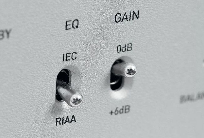

Musical Fidelity nie informuje wprost, jakie są wartości wzmocnienia dla obydwu wariantów, ale na podstawie danych o napięciach wejściowych i wyjściowych wyliczyłem, że w trybie MM wzmocnienie wynosi 36 dB, a w trybie MC – 58 dB. Dodatkowy układ, włączany miniaturowym hebelkiem, dodaje 6 dB (czyli mamy wtedy odpowiednio 42 dB oraz 64 dB).
Drugi przełącznik hebelkowy służy wyborowi jednej z dwóch krzywych korekcyjnych. Podstawową jest najpopularniejsza (i obowiązkowa) RIAA, dodatkowo jest wariant o nazwie IEC (w praktyce dokłada filtr subsoniczny.
Pokrętło regulacji obciążenia, podzielone na strefy impedancyjną i pojemnościową, automatycznie zmienia wzmocnienie, odpowiednie dla MM lub MC.

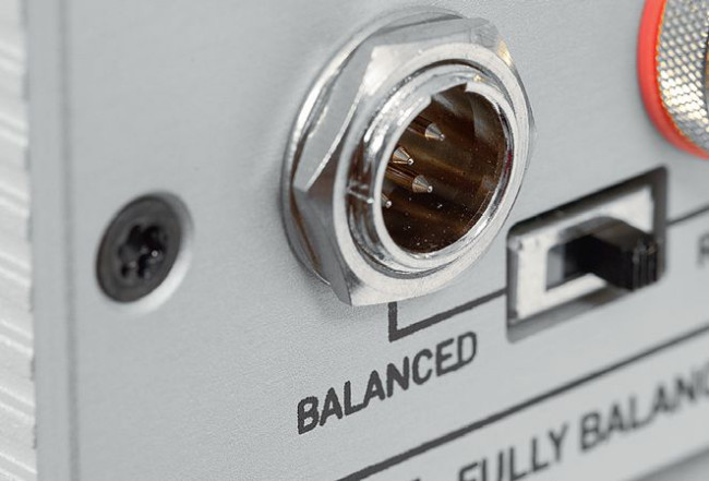

Na tylnej ściance odkrywamy ważne atuty Musical Fidelity MX-Vynl  – to układ zbalansowany. Musical Fidelity idzie tutaj tropami Pro-Jecta, czemu trudno się dzisiaj dziwić. Są dwa wejścia, RCA i mini-XLR, a obok nich przełącznik wyboru.
Podejrzewam, że sygnały zbalansowane można też podać z gramofonu, który ma wyłącznie "zwykłe" wtyki RCA, posługując się specjalną przejściówką – tak jak w Phono Box DS3 Pro-Jecta. Tuż przy wejściach RCA jest duży, wygodny trzpień masowy.

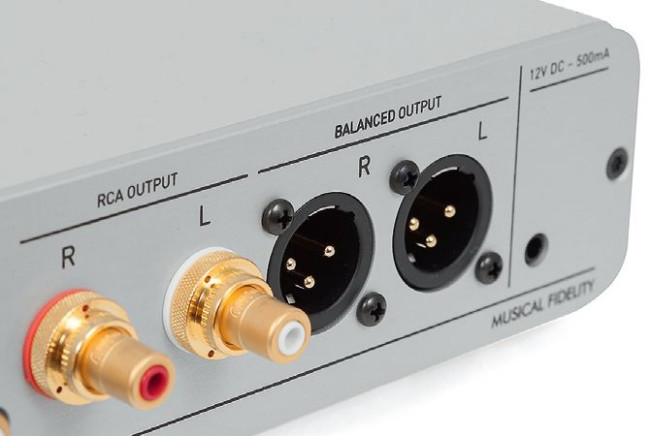

Wyjścia są również dwa, jedna para RCA i jedna "dorosłych" już XLR. Od jakości właściwego przedwzmacniacza odstaje trochę zwyczajny, maleńki, impulsowy zasilacz ścienny. Warto wymienić go na coś lepszego, jeśli nie od razu, to później.
Bez dodatkowych wydatków można doprowadzić dodatkową żyłę uziemiającą, wkręcając przewód do masowego trzpienia – obniży to szumy, może też wyeliminować przydźwięki.
Jeżeli bazowe wzmocnienie byłoby za niskie, można je zwiększyć o kolejne 6 dB. Drugim przełącznikiem wybieramy krzywą korekcji.

MX Vynl ma tor zbalansowany, ale dla jego pełnego wykorzystania niezbędny jest gramofon z wkładką MC oraz przewód z wtykiem mini-XLR.

Przedwzmacniacz ma dwa wyjścia, RCA oraz XLR, gniazda są znakomitej jakości.
