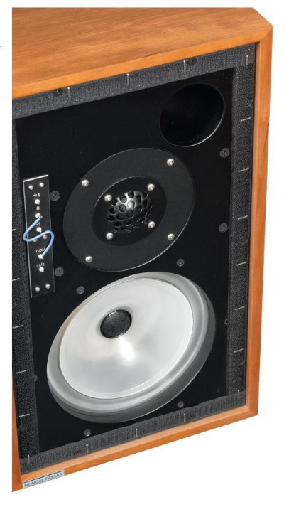

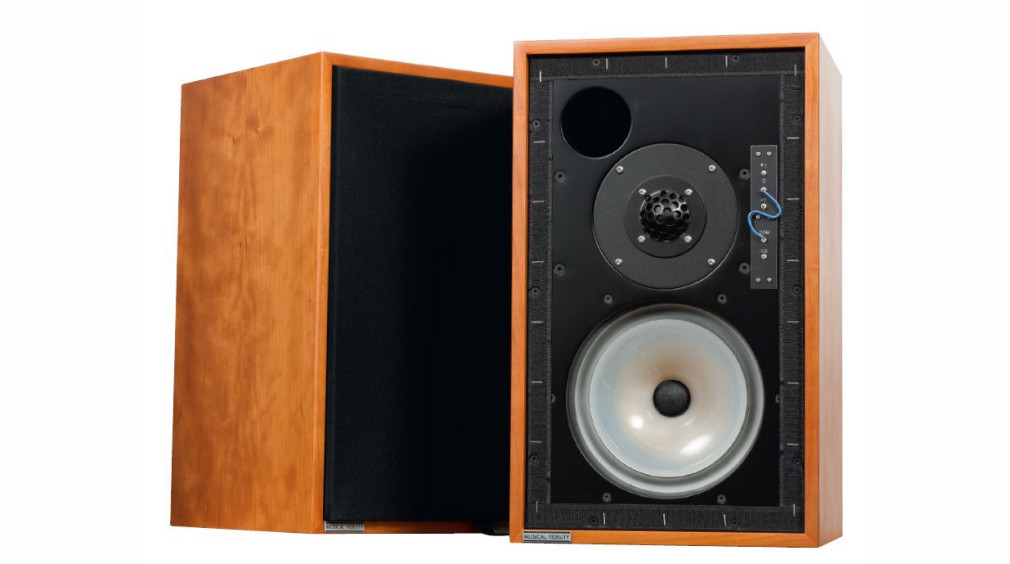

Wykonanie Jak na współczesne kryteria to duży monitor. W 90% wierne oryginalnemu projektowi. Chociaż głośniki nie mogą być dokładnie takie jak 40 lat temu, to spełniają podstawowe założenia (20 cm nisko-średniotonowy z przezroczystą membraną polipropylenową, 34 mm tekstylna kopułka wysokotonowa Audaxa). Zwrotnica też według oryginalnego schematu i sposobu montażu, ale z mniejszym tłumieniem wysokotonowego (co widać na charakterystykach).

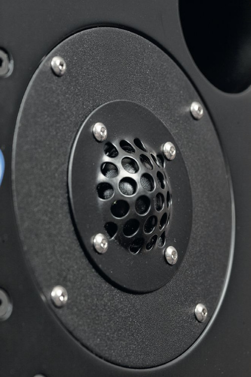

Pozostawiono ten sam głośnik wysokotonowy – dużą, 34-mm tekstylną kopułkę Audaxa, która w LS5/8 była konieczna ze względu na współpracę (przy niskiej częstotliwości podziału) z bardzo dużym nisko-średniotonowym, w zespole o zakładanej wysokiej mocy.
Do połączenia z 20-cm nisko-średniotonowym w LS5/9, wystarczająca, a nawet odpowiedniejsza byłaby mniejsza (poprawiając przetwarzanie na skraju pasma), ale priorytetem było utrzymanie zbliżonego charakteru brzmienia do LS5/8, czemu oczywiście lepiej służyło zastosowanie takiego samego wysokotonowego, który ponadto gwarantował duży zapas mocy (w zakresie wysokotonowym) – dość istotny w warunkach studyjnych.
BBC zaakceptowało standardowy typ z oferty Audaxa, podobnie jak w przypadku przetworników KEF-a, B110 i T27, stosowanych w LS3/5A. BBC dodało do niego grill – prawdopodobnie w celach ochronnych, a nie korekty charakterystyki.

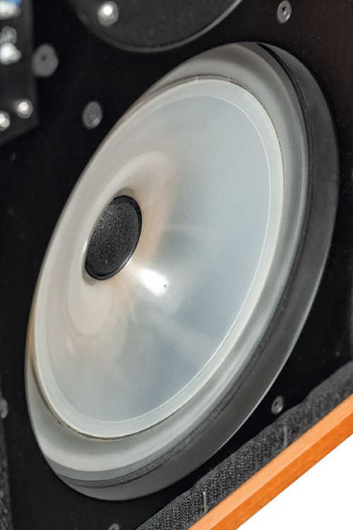

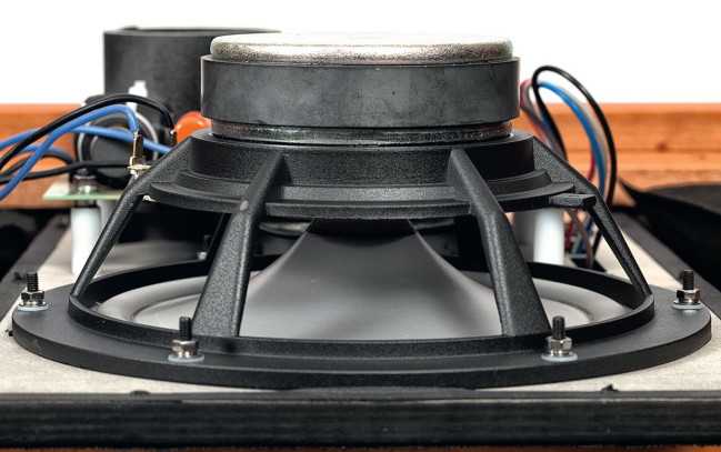

Ciekawszą historię ma nisko-średniotonowy. Tak jak LS5/9 wywodzi się z LS5/8, tak 20-nisko-średniotonowy – z 30-cm nisko-średniotonowego z tej większej konstrukcji. Nisko-średniotonowy był przetwornikiem zaprojektowanym przez BBC i produkowanym przez Rogersa; był to jeden z pierwszych głośników z membraną polipropylenową, która wówczas zachwyciła konstruktorów.
Po pierwsze – wysokim tłumieniem wewnętrznym, redukującym podbarwienia; a po drugie – niższą masą niż w przypadku materiału Bextrene (polistyrenu zastosowanego w B110 w LS3/5A). Bextrene wymagał bowiem dodania tłumiącego powlekania – bez niego wykazywał rezonanse; powlekanie zwiększało jednak masę.
BBC było tak zadowolone z rezultatów uzyskanych w 30-cm nisko- -średniotonowym LS5/8, że oczywiste było podjęcie prac nad jego mniejszą wersją, z membraną z tego samego materiału.
Czytaj również: Czy długość przewodów ma wpływ na pracę kolumn?
W dokumencie BBC, przedstawiającym prace nad prototypem LS5/8, szczegółowo omówiono "perypetie" związane z dopracowaniem jej profi lu; na charakterystyce wystąpiła zapadłość przy 350 Hz, wynikająca ze zbyt niskiej sztywności osiowej (zewnętrzna część membrany "wachlowała" i promieniowała w przeciwfazie).
Przygotowano nowy profil o lepszej sztywności, usunięto zapadłość przy 350 Hz, ale panel odsłuchowy ocenił, że lepiej brzmi pierwszy profi l; już prawie zdecydowano o jego zastosowaniu, kiedy kolejna partia membran o tym profi lu okazała się mieć jeszcze gorszą sztywność na skutek zmiany formuły polipropylenu. Ostatecznie wybrano więc profil drugi.
Dzisiaj większość konstruktorów odrzuci membrany polipropylenowe, zwłaszcza te tradycyjne, niczym niemodyfi kowane właśnie z powodu niskiej sztywności, która pogarsza dynamikę basu i rozdzielczość (na co wówczas w ogóle nie zwracano uwagi, skupiając się na podbarwieniach).
Głośnik zastosowany w musicalowych LS5/8 oczywiście nie został wyprodukowany przez Rogersa, ale – wskazuje na to profil kosza – najprawdopodobniej przez Seasa. Zgodnie z oryginałem nie tylko membrana jest półprzezroczysta, mleczno-biała, ale i zawieszenie z PVC.
Tekstylna nakładka przeciwpyłowa jest mała, odpowiada cewce o średnicy 25 mm. Głośnik nisko-średniotonowy w LS5/9 Grahama jest zupełnie inny; jego układ magnetyczny jest znacznie większy (135 mm vs 100 mm), prawdopodobnie cewka też ma większą średnicę (większa jest nakładka przeciwpyłowa).
Jak jednak pokazują pomiary, głośnik w LS5/9 Musicala zapewnia wysoką efektywność i dobre charakterystyki bas-refl eksu; być może kosztem skrócenia cewki i niższej amplitudy maksymalnej, a więc mocy.

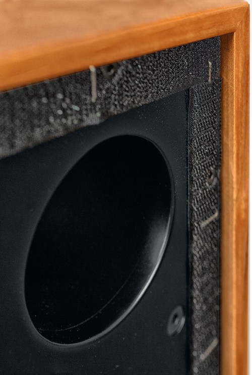

Dodatkowo pojawia się wylot bas-refl eksu umieszczony w górnym narożniku – akustycznie nic w tym złego, ale to również podkreśla "archaiczność" projektu; dzisiaj z powodów estetycznych nikt by tam go nie umieścił; jeżeli z przodu, to na dole, pod nisko-średniotonowym, ostatecznie w narożniku – ale dolnym. I całkowicie zgodnie z oryginałem, jak też z ówczesną praktyką, a nie dzisiejszymi zwyczajami, tunel nie ma wyprofilowań.

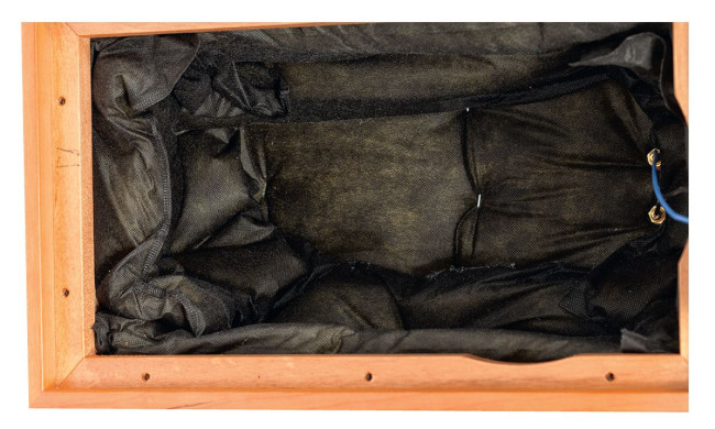

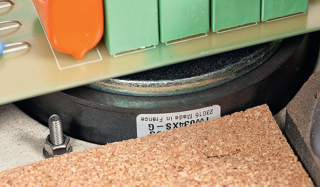

Obudowa jest wykonana ze sklejki 9 mm i wytłumiona nieco inaczej niż w LS3/5A. Bezpośrednio na ściankach są maty bitumiczne, ale "miękki" materiał tłumiący to – zgodnie z oryginalną recepturą – wełna mineralna, zapakowana w tekstylne woreczki.

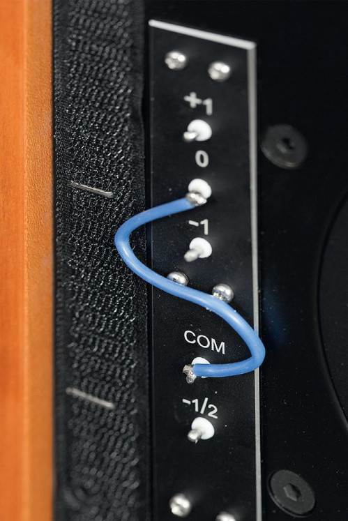

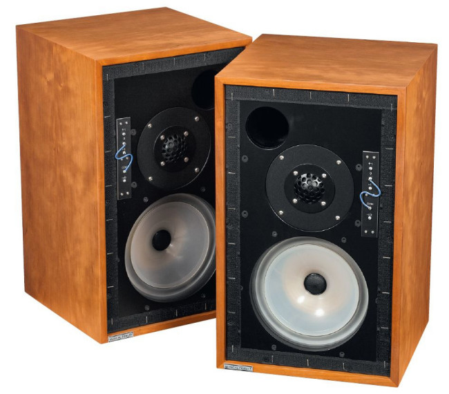

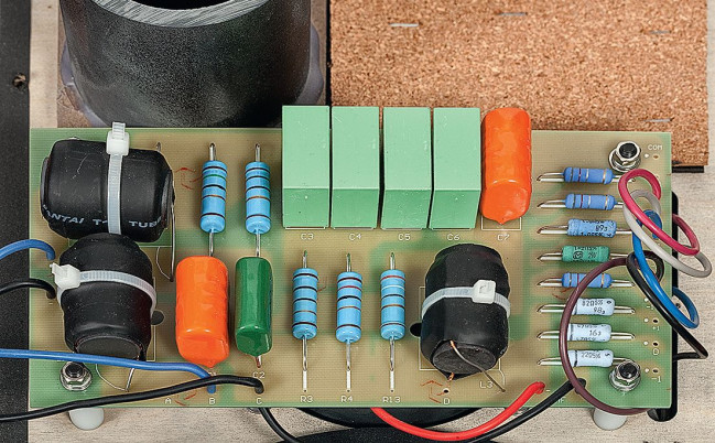

Ważnym dla "oryginalności" LS5/9 elementem jest panel służący regulacji wysokich tonów. Ale… Po pierwsze, aby cokolwiek tutaj zdziałać, trzeb użyć lutownicy. Po drugie, panel ten służył raczej producentowi do skorelowania poziomów wysokich tonów egzemplarzy jednej pary, niż użytkownikom do "dostrajania".
Filtr nisko-średniotonowego jest więc dość skomplikowany, a układ wysokotonowego egzotyczny o tyle, że równoległa cewka w fi ltrze 3. rzędu wysokotonowego pełni też rolę autotransformatora redukującego poziom (ale ustawionego na stałe, bez regulacji jak w LS3/5A).
Na końcu jest więc jeszcze klasyczny tłumik złożony z kondensatorów, do którego mamy dostęp na froncie obudowy. Jednak nie wszyscy z niego skorzystają, bowiem końcówki zworki (krótkiego kabelka) są do cienkich trzpieni przylutowane. Bez lutownicy ani rusz.
Dlaczego tak? Pierwsza myśl – jak wszystkie LS-y, to monitory przygotowane do pracy w studio i regulacja służy jednorazowemu dopasowaniu do konkretnych warunków akustycznych, a nie do "zabawy". Druga – tak jak w LS3/5, gdzie regulacja jest "schowana" wewnątrz (i opiera się na wyborze odpowiedniego odczepu autotransformatora), służy ona korekcji koniecznej z powodu niejednakowych charakterystyk różnych egzemplarzy wysokotonowych Audaxów. I o to właśnie chodzi.

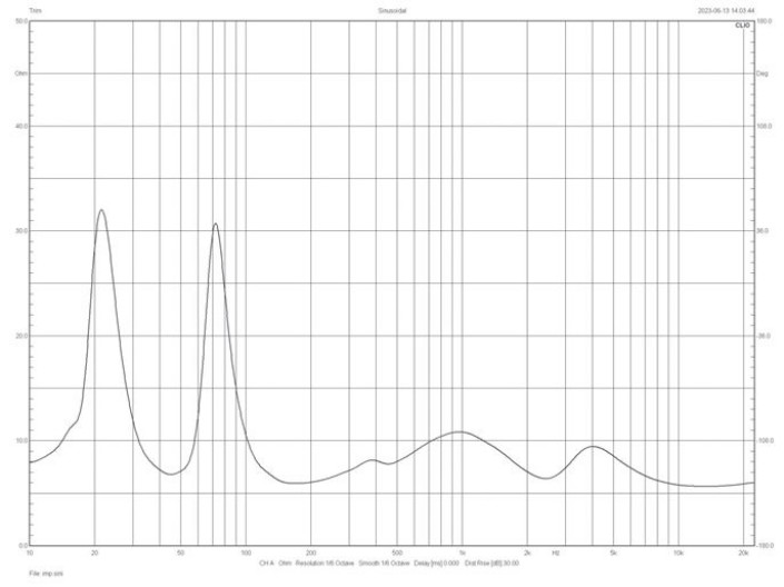

Zwrotnica LS5/9 również jest blisko spokrewniona z oryginałem, ale charakterystyka impedancji podpowiada, że nie dokładnie taka sama. Z panelem na froncie połączony jest zestaw rezystorów z prawej strony.

Głośnik wysokotonowy jest bardzo podobny do oryginalnego, nieprodukowanego już Audaxa HD13D34H – to również produkt francuskiej firmy, TW034XS.

Obudowę wytłumiono matami bitumicznymi i wełną zapakowaną w tekstylne woreczki.

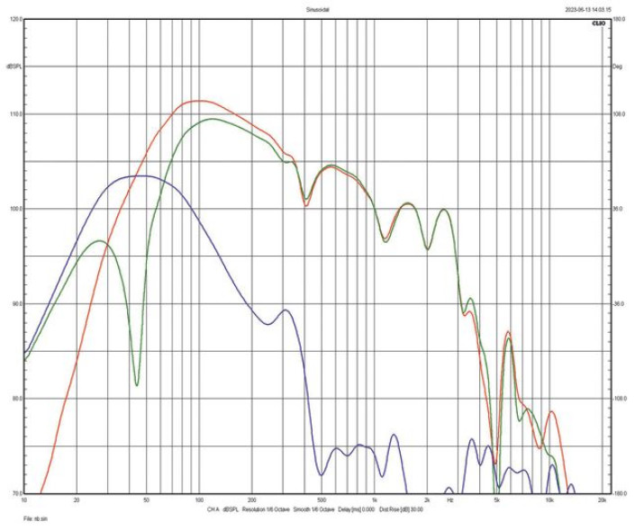

Laboratorium Musical Fidelity LS5/9

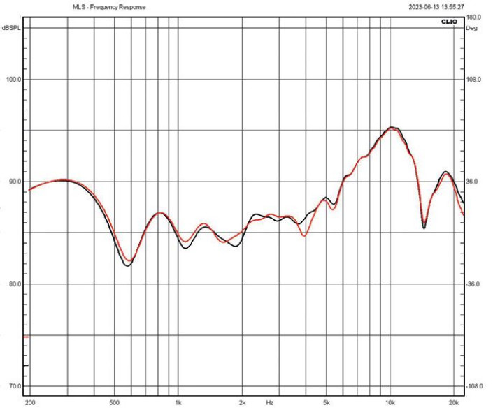

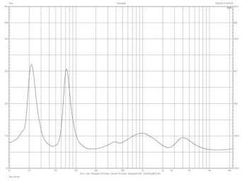

Sięgnijcie po pomiary LS5/9 wyprodukowanych przez Graham Audio (AUDIO 12/2014), a będziecie zaskoczeni, podobnie jak ja. Wtedy sądziłem, że Graham Audio dość wiernie odtworzył oryginalne LS5/9, nie prowadziłem porównań z testami innych wersji, tym bardziej, że charakterystyka przygotowana przez Grahama wygląda bardzo dobrze – jest wyrównana aż do 10 kHz, a powyżej opada na skutek nieuniknionego, naturalnego opadania charakterystyki samego wysokotonowego: 34-mm kopułki Audaxa.
Opadanie to widzimy również na charakterystyce LS5/9 Musicala, jednak zanim się zacznie, charakterystyka wysokich tonów wznosi się do szczytu przy 10 kHz, który sięga aż 10 dB powyżej poziomu średnich tonów. A jeszcze niżej, po przejściu przez dołek przy 600 Hz, poniżej 400 Hz, charakterystyka układa się na poziomie ok. 5 dB wyższym od średnich tonów.
Aż takich rozpiętości nie odnotowałem w pomiarach ani relacjach żadnych innych LS5/9, jednak sekwencja "bas wyżej-środek niżej-góra wyżej" jest relacjonowana w paru źródłach, a dokładnie pokazana w pomiarach australijskiego Hi-Fi – w teście dość świeżej wersji LS5/9, przygotowanej przez Rogersa. Powodów do różnic (między Musicalem a Rogersem) może być kilka.
Głośnik wysokotonowy jest ten sam, ale nisko-średniotonowe, chociaż z taką samą membraną, są od różnych producentów. Pewne jest, że Rogers użył oryginalnej zwrotnicy (miał nawet ich zapas jeszcze z lat 80.!), a więc Musical… coś w niej zmienił, podobnie jak w LS3/5A, bowiem charakterystyka modułu impedancji jest wyraźnie inna.
I wszystko się zgadza, bowiem niski poziom impedancji (w zakresie wysokich tonów} łatwo skojarzyć z wysokim poziomem charakterystyki przetwarzania.
Charakterystyka impedancji Rogersa rośnie w kierunku górnego skraju pasma, podobnie jak Grahama, co oznacza tłumienie i niższy poziom wysokich tonów; jednak charakterystyka Grahama ma jeszcze inny przebieg w zakresie tonów średnich (tutaj podobne są Musical i Rogers). Można to ująć tak, że na przeciwnych biegunach, z bardzo różniącymi się charakterystykami, ustawili się Musical i Graham, natomiast pomiędzy nimi, z charakterystyką "pośrednią" – Falcon.

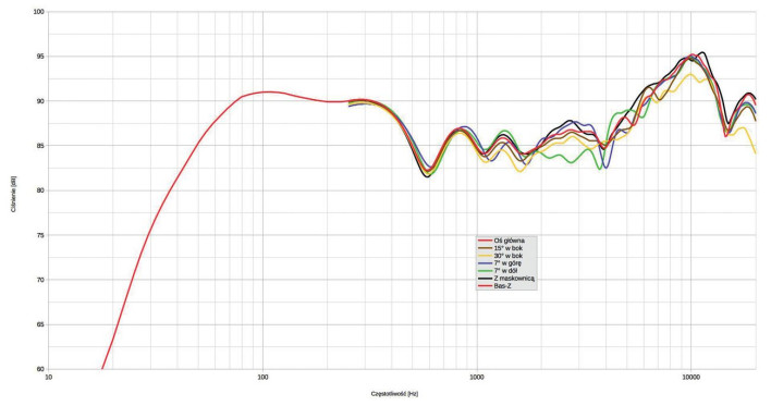

O ile charakterystyka LS3/5A potrzebowała ścieżki +/-4 dB, o tyle LS5/9 – aż +/-6 dB (rozpiętość między szczytem przy 10 kHz a dołkiem przy 600 Hz wynosi 12 dB). Spójrzmy na to łaskawiej, pomińmy dołek przy 600 Hz – wtedy wystarczy +/-5 dB. Ale o monitorowej neutralności tak czy inaczej trzeba zapomnieć.
Charakterystyka LS5/9 ma oczywiście swoje przewagi nad charakterystyką LS3/5A. Po pierwsze, znacznie lepiej rozciągnięte niskie częstotliwości; spadek – 6 dB względem poziomu średniego notujemy przy 45 Hz.
Po drugie, znacznie mniejsze rozejście się charakterystyk poza osią główną; tylko charakterystyka z osi -7º odstaje zauważalnie, ale ona też delikatnie i w wąskim zakresie okolic 3 kHz, bowiem taka jest częstotliwość podziału. Dość wysoka, jak na 20-cm nisko-średniotonowy, a mimo to wszystko tutaj poszło dość gładko.
Również maskownica mniej się "wtrąca" do przebiegu charakterystyki, można ją spokojnie zostawić założoną. Oś główną ustaliliśmy na wysokości 90 cm – pomiędzy głośnikami (bliżej wysokotonowego), z użyciem standów Stand 600 o wysokości 60 cm.
Wreszcie czułość – to wspaniałe 89 dB, zgodnie z informacjami producenta. Przepaść względem 82 dB LS3/5A i wybitny wynik w szerszej perspektywie. Mamy bowiem do czynienia z konstrukcją znamionowo 8-omową, co wynika z 6-omowego minimum przy 160 Hz. I przypomnijmy, że przy impedancji 8 Ω czułość jest tożsama z efektywnością; 89 dB "czystej" efektywności!
A gdyby nie zduszono tak średnich tonów, za to utemperowano wysokie, można by sięgnąć nawet 90 dB przy lepiej wyrównanej charakterystyce. Byłoby bosko. Bierzemy na warsztat, poprawiamy? Niech zrobi to sam Musical, bo warto. Zbieżność charakterystyk egzemplarzy testowanej pary jest bardzo dobra, różnice są śladowe. Brawa dla obydwu producentów – głośnika nisko-średniotonowego i wysokotonowego.

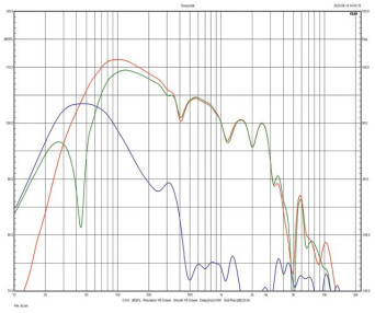

Pomiar źródeł niskich częstotliwości (głośnika i otworu bas-refl eksu) w polu bliskim pozwolił ustalić, że częstotliwość rezonansowa obudowy to 43 Hz, odznaczająca się głębokim odciążeniem na charakterystyce głośnika (zjawisko całkowicie normalne i pożądane).
Charakterystyka ciśnienia z otworu ma łagodny i nisko położony grzbiet, dzięki czemu charakterystyka wypadkowa zwiększa nachylenie stopniowo, co wiąże się z dobrą odpowiedzią impulsową. Charakterystyka z otworu nie wykazuje też poważnych rezonansów pasożytniczych (poza śladowym przy 300 Hz), nie będzie więc podbarwiać średnich tonów.
