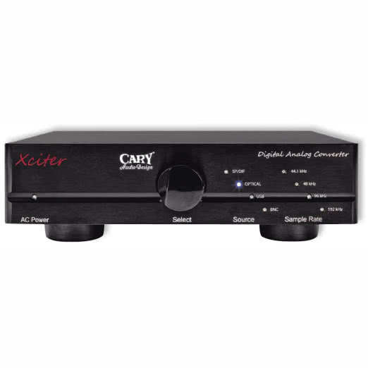

W rodzinie Xciter Series ścianka przednia ma szerokość nieco większą niż połowa klasycznej "wieży". Z przodu Cary Audio Xciter DAC, dokładnie pośrodku, umieszczono średniej wielkości gałkę, która nie służy jednak do regulacji siły głosu, a do zmiany cyfrowego wejścia. Tych mamy cztery - RCA, BNC, TOSLINK oraz USB.
Wybrane wejście sygnalizowane jest niebieską diodą. Na skraju prawej strony umieszczono diody sygnalizujące częstotliwość próbkowania sygnału wejściowego - 44,1/48/96/192 - tak, urządzenie przyjmuje sygnał aż do 192 kHz, co zapewne ucieszy posiadaczy odtwarzaczy plików audio hi-res.

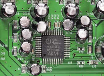

I rzeczywiście - środek wygląda wyjątkowo ładnie, mimo że w dużej mierze jest pusty... Wymiary Cary Audio Xciter DAC nie wynikają z budowy wewnętrznej, a mają nawiązywać do gabarytów wzmacniacza z tej serii. Użyty tu transformator to jednak nie "podwójne C", a R-core, też świetny. Przed nim umieszczono filtr AC typu 2 x podwójne Pi.
Cały układ zmontowano na jednej drukowanej płytce. Przetwornik C/A to bardzo dobry układ AKM AK4399, o nazwie Audio 4 pro, przyjmujący sygnał do 192 kHz i aż 32 bitów!
Bardzo ładne są też układy scalone w metalowych obudowach (przypominające niegdysiejsze tranzystory) - to cztery LME4970 + LME4971 w układzie I/U oraz dwa LME49713 w układzie wyjściowym - wszystkie od National Semiconductor. To prawdziwe gwiazdy na firmamencie scalonym...
Wszystkie wejścia, oprócz USB, obsługuje nowoczesny odbiornik AKM AK4115, przyjmujący do 192 kHz. Odbiornik USB to CM108, układ rozbudowany, z konwerterem USB/SPDIF, "dakiem", a nawet wzmacniaczem słuchawkowym, ale już nie najnowszy - pracuje z parametrami 16 bitów i 48/44,1 kHz.
