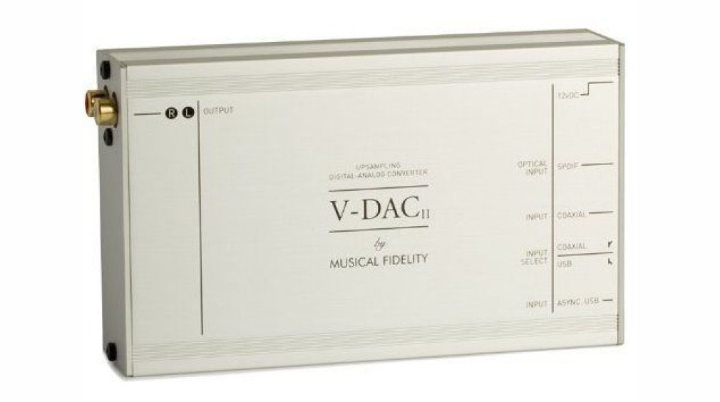

Nowa wersja V-DAC-a różni się od pierwszej w kilku miejscach. Najważniejsza zmiana dotyczy odbiornika USB - teraz asynchronicznego - pozwalającego na odbiór sygnałów do 24 bitów/96 kHz. Inny jest też projekt plastyczny - nowy V-DAC wygląda znacznie ładniej.
Ładna obudowa i dobre elementy cyfrowe. Konstrukcja skromna, ale oryginalna.
Funkcjonalność
Wejście USB 24/96, dwa wejścia S/PDIF. Jedno wyjście analogowe. To wszystko.

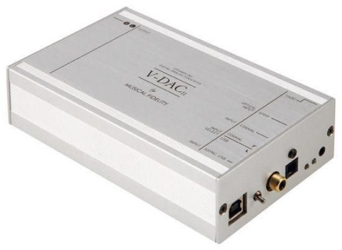

Obudowa Musical Fidelity V-DAC II jest w całości aluminiowa. Tak jak wcześniej, zadbano o krótką ścieżkę sygnału, dlatego też wejścia sygnału (oraz zasilanie) znajduje się z jednej strony pudełeczka, a wyjście - z drugiej. Są trzy wejścia - dwa S/PDIF i jedno USB. Wybieramy między nimi małym hebelkowym przełącznikiem.
Wejście USB jest asynchroniczne, więc jego taktowanie jest niezależne od taktowania nadajnika (komputera). Sygnał jest najpierw gromadzony w buforze pamięci, a następnie taktowany zegarem odtwarzacza z częstotliwością niezwiązaną z częstotliwością łącza USB.
Wejścia i wyjścia umieszczono na przeciwległych bokach urządzenia, dlatego nie ma w nim typowego "tyłu". Przy wejściach znajdują się diody wskazujące tryb pracy oraz gniazdo zasilające.
Są dwa wejścia S/PDIF: jedno elektryczne (RCA), a drugie optyczne (TOSLINK) - obydwa przyjmą sygnał cyfrowy do 24 bitów/192 kHz. Obok nich widać dwie diody LED - zieloną sygnalizującą synchronizację urządzenia z transportem oraz niebieską wskazującą włączenie urządzenia do sieci.

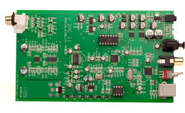

Napięcie sieci jest zamieniane na 12 V DC w impulsowym, ściennym mikrozasilaczyku. Aby mu pomóc, na płytce drukowanej umieszczono kilka układów stabilizacyjnych. Warto jednak pomyśleć o lepszym, liniowym zasilaczu, jaki oferuje wiele firm (np. specjalizujący się w tym Teddy Pardo).
Przy wejściu USB widać układ TAS1020B. Z tego wejścia lub z wejść S/PDIF sygnał trafi a do konwertera częstotliwości Burr Brown SRC43921 zamieniającego wszystkie sygnały wejściowe na postać 24/192 (włączony jest na stałe).
Za nim pracuje przetwornik C/A Burr Brown DSD1796 - już nieprodukowany, ale bardzo ceniony przez właściciela Musical Fidelity.
Układ na jednej płytce - z prawej strony wejście, z lewej wyjście. Konwersję C/A prowadzi przetwornik DSD1796 Burr Browna - układ stary, ale lubiany... przez Michaelsona

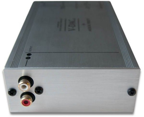

Z drugiej strony pojawia się tylko wyjście analogowe – para RCA.
Z drugiej strony pojawia się tylko wyjście analogowe - para RCA.
