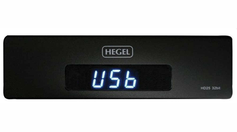

Front przetwornika Hegel HD25 ma lekko zaokrąglone krawędzie i został pozbawiony wszelkich przycisków; na środku widać jedynie spory wyświetlacz, nawet wyłącznik sieciowy przeniesiono do tyłu.
Hegel HD25 - sterowanie
Jednak minimalizm jest pozorny - urządzenie prezentuje wysoką funkcjonalność, a obsługuje się je dość wygodnie za pomocą dołączonego do zestawu pilota wielkości karty kredytowej. Przyda się on także do firmowego wzmacniacza czy odtwarzacza.
Dolna sekcja przycisków została przypisana HD25 i pozwala na sterowanie programowym odtwarzaczem (w podłączonym przez USB komputerze), zmianę wejścia oraz regulację głośności w samym przetworniku.
Ta ostatnia pozwala np. na bezpośrednie sterowanie końcówkami mocy lub kolumnami aktywnymi, które stają się coraz bardziej popularne. Przy okazji warto wspomnieć o lekko podniesionym, bazowym napięciu wyjściowym, które dla złącz RCA wynosi nie 2, ale 2,5 V.
Wróćmy jeszcze na moment do samego sterowania - producent przekonuje, że podstawowe funkcje (zmiana wejść) można realizować bez pilota, używając do tego panelu przedniego, na którym znajdują cię sensory dotykowe. Reaguje on (podobno) na lekkie, dwukrotne uderzenie - "podwójne kliknięcie" - podobnie jak w przypadku komputerowej myszki.
Testowany egzemplarz ignorował moje próby, co jednak nie wywoływało dużej irytacji - przyzwyczaiłem się już do tego, że większość paneli dotykowych i im pochodnych rozwiązań odmawia mi posłuszeństwa.

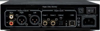

Hegel HD25 ma cztery wejścia cyfrowe: dwa elektryczne koaksjalne, jedno optyczne oraz jedno USB, którego konfigurację przeprowadzamy umieszczonym obok miniaturowym przełącznikiem.
Sygnał analogowy wyprowadzimy parą RCA oraz parą XLR. Gniazda tego pierwszego formatu są dość przeciętne, z kolei XLR-y to wysokiej klasy elementy Neutrika.
Już na przedniej ściance, nie licząc nadruków na opakowaniu, Hegel eksponuje rozdzielczość 32 bity, jednak to teoretyczna, maksymalna rozdzielczość wewnętrzna układów konwertujących. Każde z wejść (niezależnie od typu) przyjmuje sygnał o maksymalnej rozdzielczości sięgającej "tylko" 24 bity.
Ma to o tyle sens, że system regulacji głośności działa w domenie cyfrowej i zabieg upscalingu pozwala na regulację bez utraty (przynajmniej w części skali) cennych informacji sygnału.
Sercem przetwornika jest pojedynczy układ AKM serii 4Pro AK4399 z parametrami 32 bity/216 kHz i wbudowanym algorytmem do regulacji wzmocnienia.
Przetwornik jest dwukanałowy, a wychodzący sygnał ma postać niesymetryczną, natomiast wyjścia XLR są napędzane sygnałem zbalansowanym, który jest jednak tworzony dopiero w układach analogowych. Bufory wyjściowe zrealizowano na tranzystorach, podczas gdy konwersją I/U zajmują się układy scalone.
Zastosowane filtry cyfrowe pozwalają na wybór jednego z dwóch ustawień, w standardowym trybie układ zapewnia symetryczne oscylacje przed i za impulsem, podczas gdy tryb alternatywny (oznaczony jako F.2) minimalizuje dzwonienie przed właściwym sygnałem i - przynajmniej teoretycznie - zbliża się w działaniu do układów analogowych.
Układy AKM służą również jako cyfrowe interfejsy wejściowe, a także do konwersji częstotliwości próbkowania. Niewielka obudowa została szczelnie wypełniona układami, do czego przyczynił się także rozbudowany zasilacz, oparty na transformatorze toroidalnym. Urządzenie stoi na trzech gumowych nóżkach.
