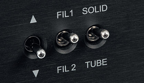

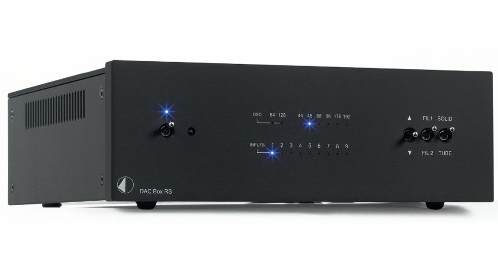

Jak na swoje gabaryty, Pro-Ject DAC Box RS jest całkiem ciężki (niemal 2 kg), a solidności wykonania nic nie można zarzucić. Obudowa jest w całości metalowa, wrażenie robi gruby (ok. 1 cm) panel przedni. Urządzenie jest dostępne w odmianie czarnej i srebrnej. Oprócz włącznika zasilania (mechanicznego) są tutaj dwa przełączniki dla układów pozwalających kształtować charakterystykę brzmienia (ich szczegółowy opis obok) - to wybór filtrów cyfrowych oraz rodzaju toru analogowego. Selektor wejść również jest przełącznikiem hebelkowym, sprężynujący mechanizm utrzymuje hebelek w pozycji środkowej, a wejścia zmieniamy poprzez delikatne odchylenie drążka do góry lub do dołu.

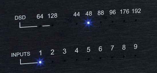

Wyświetlacza w DAC Box RS nie ma, bo nie ma na niego miejsca. W zamian mamy tu diodowe wskaźniki wybranego wejścia i "czujnik" typu sygnałów wejściowych, który pozwala się zorientować w potencjale sekcji cyfrowej. DAC Box RS przyjmuje sygnały DSD128 (oraz DSD64) i PCM 24 bit/192 kHz. Nie są to parametry oszałamiające, zwłaszcza na tle takiego mistrza jak Sonica DAC, jednak propozycja Pro-Jecta może być po prostu wystarczająca, biorąc pod uwagę dostępne nagrania.
Na przednim panelu nie ma wyświetlacza, ale diodowy wskaźnik wybranego wejścia oraz typu sygnałów wejściowych dobrze spełniają swoje zadania.

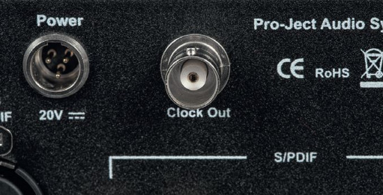

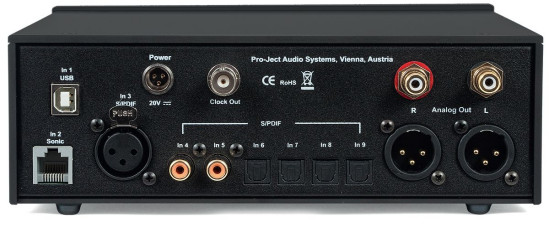

Już Audiolab M-DAC+ wydawał się pod względem liczby wejść "napakowany", ale to, co się dzieje w DAC Box RS, zważywszy na gabaryty urządzenia, to jakieś szaleństwo. Mamy aż dziewięć wejść - cztery optyczne (24/96), dwa współosiowe i jedno AES/EBU (24/192) oraz oczywiście USB (typ- -B) (24/192 i DSD128). Ostatnie, dziewiąte wejście to sieciowe złącze RJ45, nazwane In Sonic i przygotowane do pracy z firmowymi odtwarzaczami. Jest jeszcze gniazdo BNC, ale to już nie wejście, lecz wyjście sygnałów taktujących - podłącza się je do odtwarzacza CD Box RS (jeśli przetwornik ma z nim współpracować).
Pro-Ject DAC Box RS ma dwa wyjścia analogowe, RCA i XLR, ale żadne z nich nie zostało wyposażone w regulację poziomu. Przyciski na maleńkim pilocie (w formie karty kredytowej) sugerują, co prawda, taką funkcjonalność, ale co najwyżej wyjścia możemy kompletnie wyciszyć.

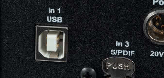

Wejście USB pracuje zarówno z komputerami Apple, jak i maszynami PC Windows; w przypadku tych ostatnich potrzebna jest instalacja dodatkowych sterowników, sprzęt Apple ich najczęściej nie wymaga, jednak przypadek DAC Box RS jest szczególny. Pomimo zastosowania popularnego interfejsu USB XMOS, konfi guracja z komputerami Apple nastręcza różnych (i to losowych) problemów. Potwierdza to zresztą sam producent, umieszczając na swojej stronie internetowej zbiór porad: jak zmusić DAC Box RS do współpracy z "Jabłkiem" i jakiej wersji systemu operacyjnego Apple unikać. To trochę kłopotliwa "atrakcja".

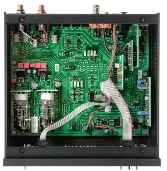

Zasilacz wyprowadzono do oddzielnej obudowy, co wydawałoby się konieczne przy tak kompaktowych wymiarach samego przetwornika (swoją drogą, zasilacz można wymienić, kupując znacznie lepszy, bardziej rozbudowany). Z drugiej strony, nowoczesne i zaawansowane DAK-i potrafi ą być dzisiaj śmiesznie małe, więc... ciekawe, czy obudowa Pro-Jecta DAC Box RS jest nabita układami po brzegi, czy jest w niej trochę luzu.
Jest ciasno, głównie z powodu obszernego układu wyjścia lampowego. Zastosowano tutaj dwie podwójne triody ECC88. Na tor półprzewodnikowy składają się elementy dyskretne, pracujące w klasie A. Analiza specyfikacji technicznej dostarczonej przez producenta wyraźnie wykazuje, że zdecydowanie niższe zniekształcenia THD+N osiągniemy w trybie tranzystorowym, różnica sięga dwóch rzędów wielkości. Ci, którzy słyszą (lub w nie wierzą) cudowne właściwości lamp, i tak wzruszą ramionami. Może i słusznie...
Potrzeby i poglądy klientów doskonale rozumie Pro-Ject, więc z jednej strony dodaje opcję lampową, z drugiej - wcale nie krępuje się ujawniać jej parametrycznej podrzędności. Układ samego konwertera oparto na scalaku Texas Instruments PCM1792 - doskonale znanej kości, z długim stażem rynkowym, obfitującym w wiele sukcesów i przywiązanie sporej grupy producentów.
Jej parametry (24/192, dynamika w trybie stereo 129 dB) były kiedyś rewolucją, dzisiaj też mogą zapewnić bardzo dobre brzmienie. Odpowiadają specyfikacji pozostałych sekcji urządzenia, zatem nie ma żadnych wątpliwości, co z sygnałem robi DAC Box RS. W dodatku Pro-Ject zastosował dwa takie układy (po jeden na kanał), co pozwala przypuszczać, że sygnał zbalansowany jest generowany już w sekcji cyfrowej.
Wnętrze wygląda nietypowo zarówno ze względu na lampy, jak i konfigurację z kilkoma dodanymi modułami. Lampowa sekcja wyjściowa nie jest obowiązkowa – można też pracować z samymi tranzystorami.

DAC Box RS pozwala na przełączanie pomiędzy dwoma rodzajami filtrów cyfrowych, a także na wybranie jednego z dwóch torów wyjściowych - tranzystorowego lub lampowego.

W tym teście rozbudowane opcje filtrowania zaproponował Audiolab. Pomysł kształtowania brzmienia przetwornika C/A podchwycił też Pro- -Ject i w modelu DAC Box RS przygotował nie mniej ciekawe rozwinięte konfiguracje.
Dla sygnałów PCM są dostępne dwa rodzaje fi ltrów: nr 1 to układ, który stawia na optymalizację fazową; nr 2 zapewnia najdalej sięgające (liniowo) charakterystyki częstotliwościowe (co jednak wiąże się z filtrami o ostrych zboczach).
Największe znaczenie może mieć jednak zdublowanie sekcji analogowych (wyjściowych) - jedna z nich to dość typowy (dla większości przetworników DAC) układ półprzewodnikowy, a druga jest lampowa. Przełączanie pomiędzy trybami może się odbywać w każdej chwili, również podczas słuchania muzyki, co z pewnością ułatwi porównania
Złącze BNC jest uznawane za najdoskonalszy konektor dla cyfrowego standardu współosiowego, ale tym razem jest to specjalistyczne złącze (na użytek urządzeń Pro-Jecta) do przesyłania sygnałów taktujących (na zewnątrz).
